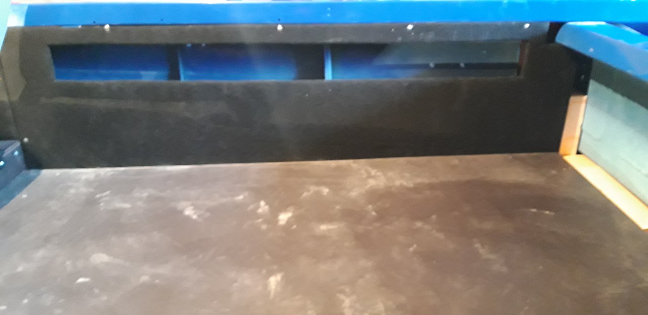

Лодочка потихоньку начинает приобретать вид. Пол сделан ровный из транспортной фанеры 9 мм. Борта - фанера 6 мм и обклеены карпетом( был давно куплен, не практично, но не выкидывать же его)

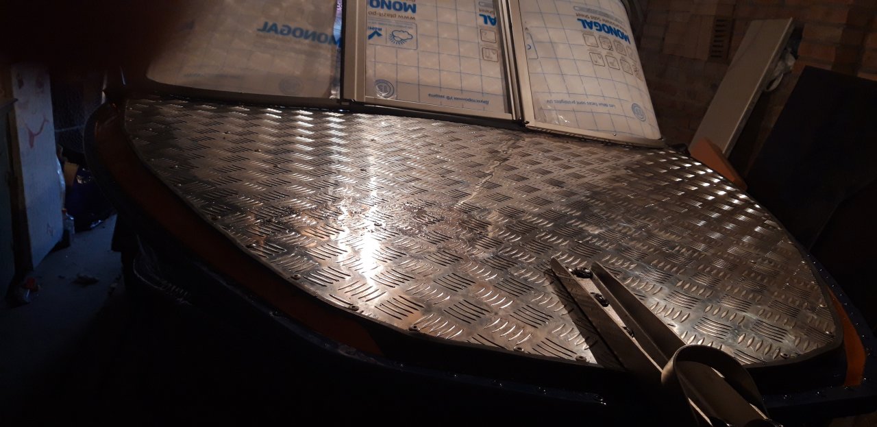

Выше указали про стекло, при замерах так и сделал, выставил вперед на см 10. Все подошло идеально. Между стеклом и палубой залью полиуретановым герметиком. Но это уже весной.

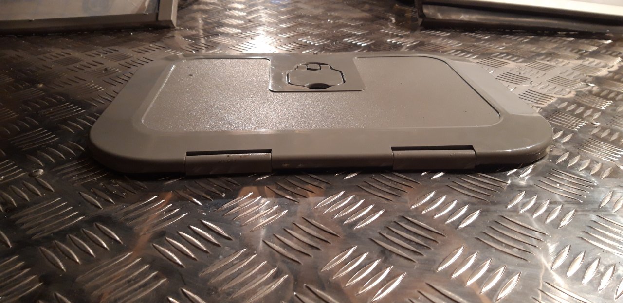

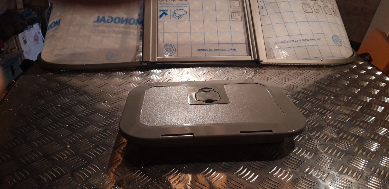

Примерил люк в палубу!!!

Попробуй открыть\ закрыть люк из кокпита через калитку, возможно открывание "вбок" будет удобнее, рук может не хватить, если открывать люк вперёд.
насколько мог сместил к стеклу, ближе не получится, там бимс. На полиуретан и на клепки посадил!! Понравился серый цвет, сочетание с палубой более выраженное, чем белый или черный!!!!

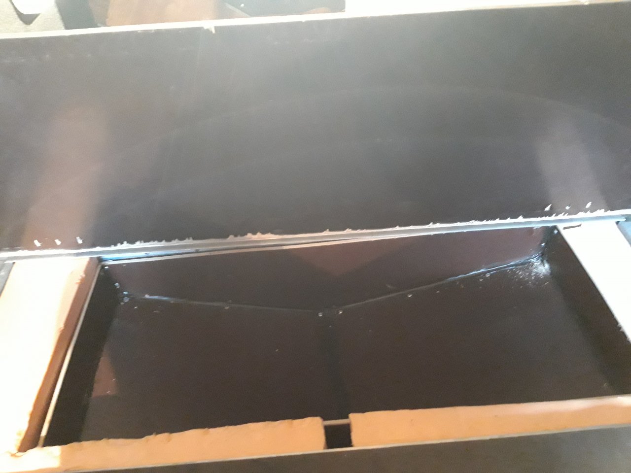

Под полом сделал небольшой рундучок из фанеры 6 мм, швы заделал полиуретановым герметиком. 173255
