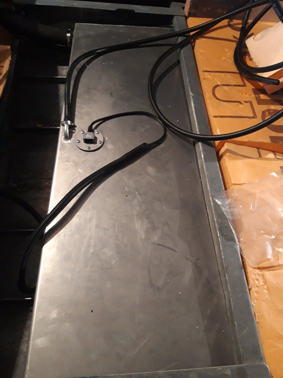

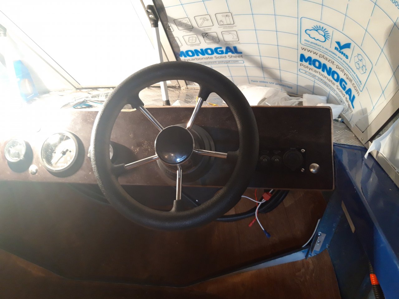

После перерыва на зимние пьянки каникулы и небольшие заморозки наконец вернулась почти весна.

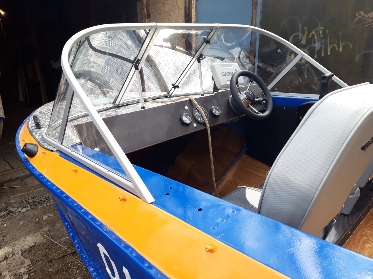

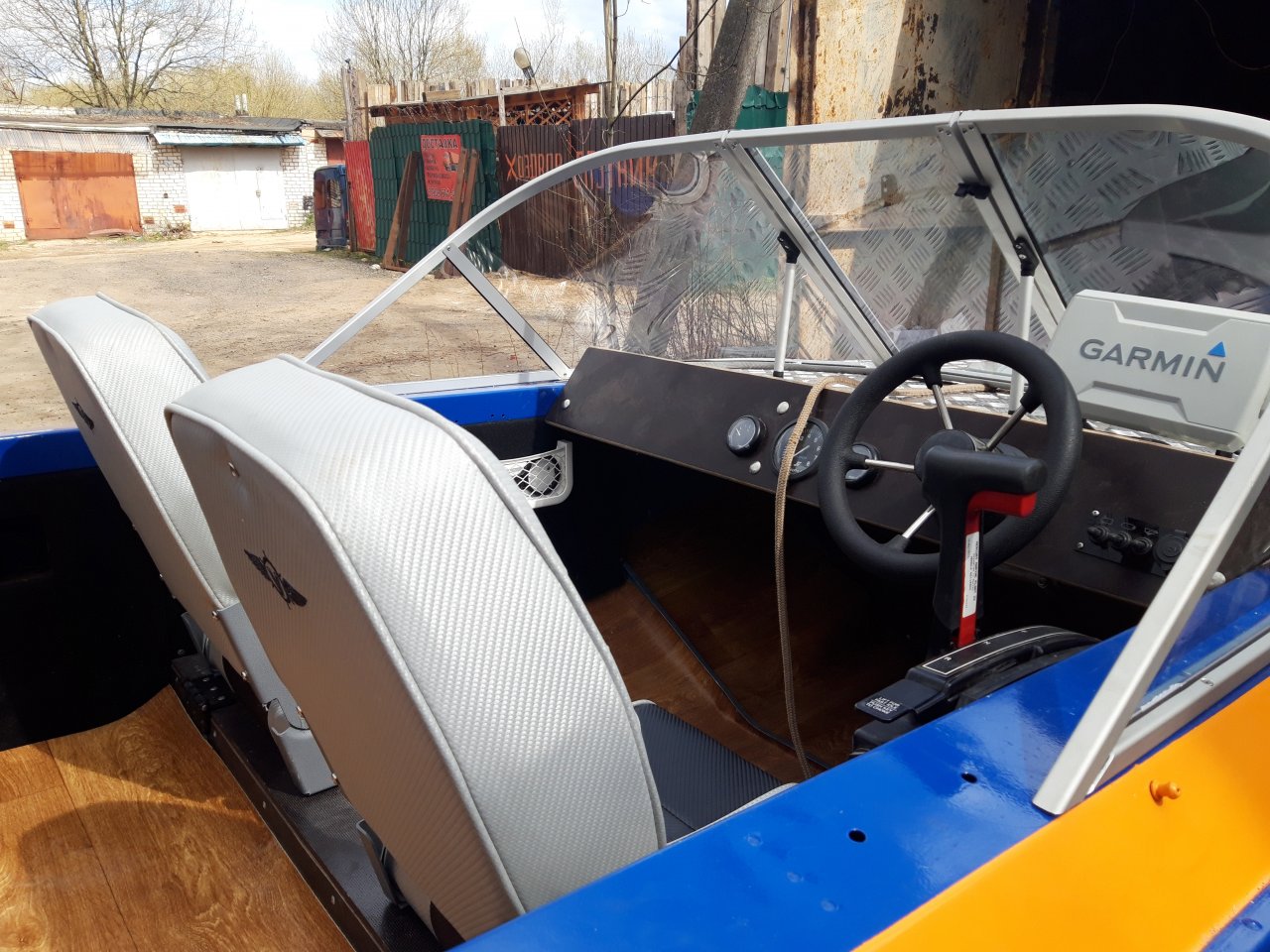

За время каникул был установлен стационарный бак с указателем уровня топлива, приехало рулевое колесо в АлиПосмотреть вложение 173254Посмотреть вложение 173253Посмотреть вложение 173252

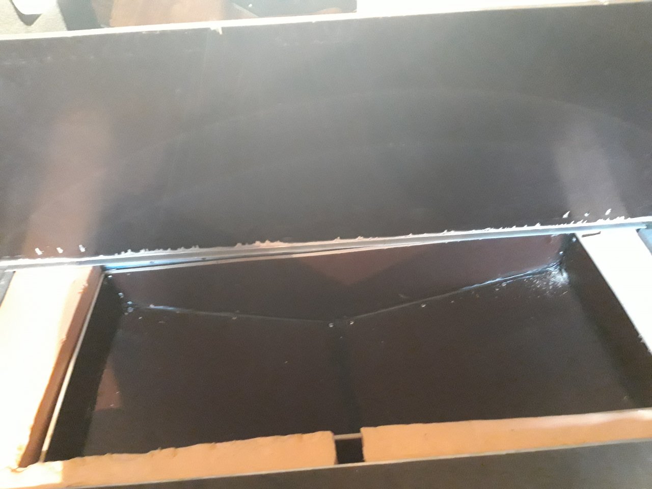

Под полом сделал небольшой рундучок из фанеры 6 мм, швы заделал полиуретановым герметиком. Посмотреть вложение 173255
Осталось дело за малым, закрепить проводку, навесить машинку и мотор.

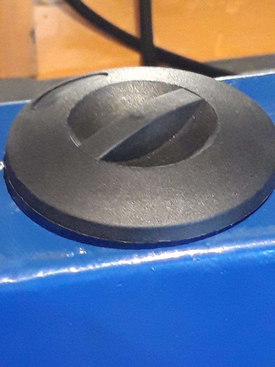

Александр, привет.
Покажи чуть детальнее, куда залив в бак и развоздушку вывел.

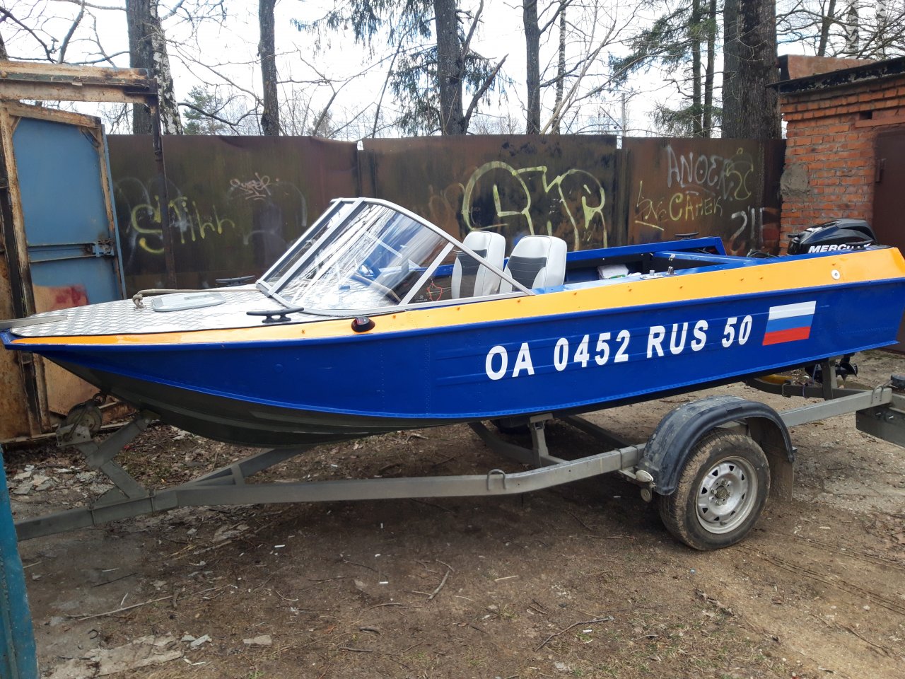

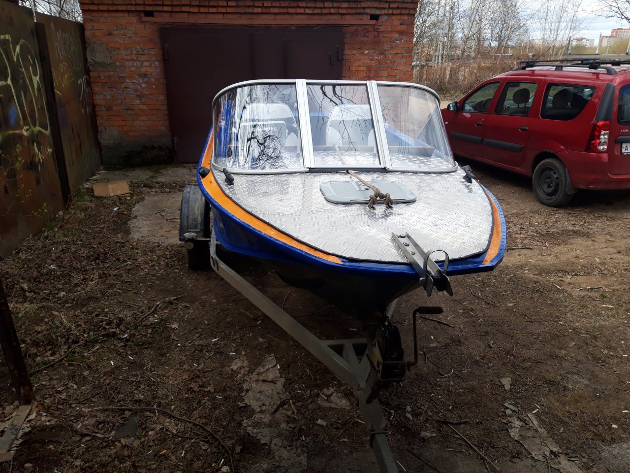

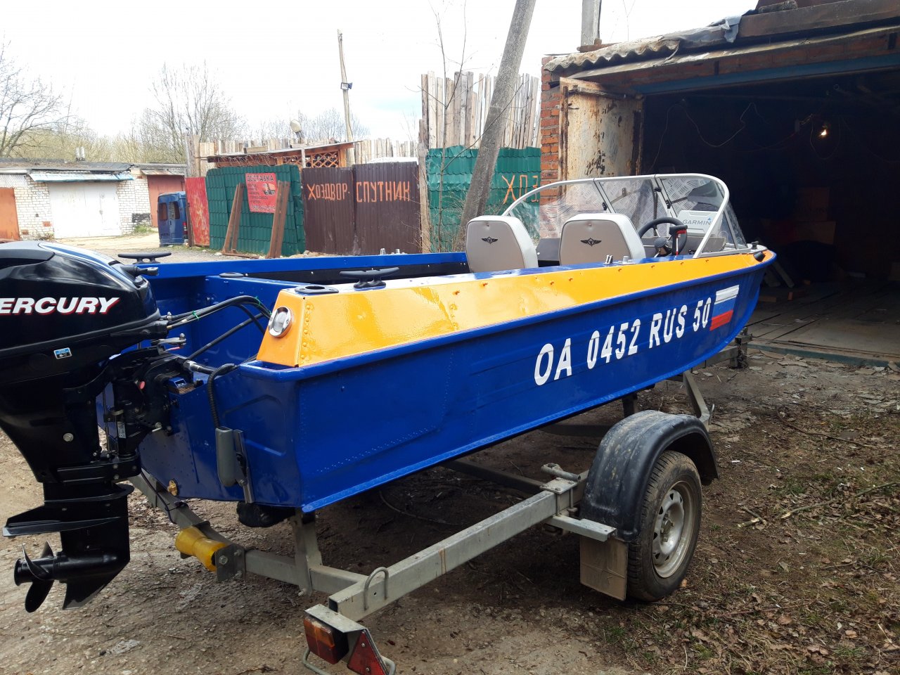

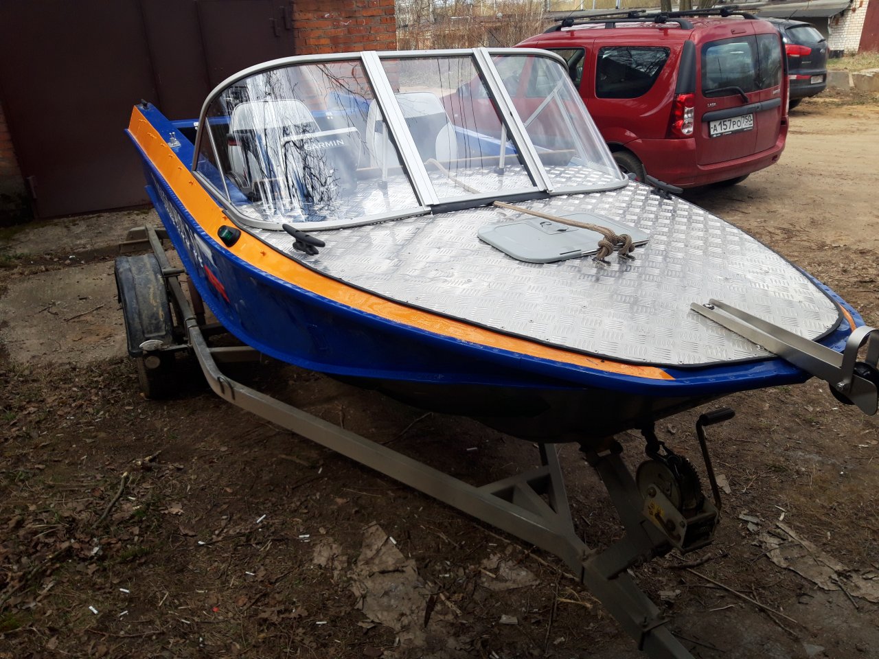

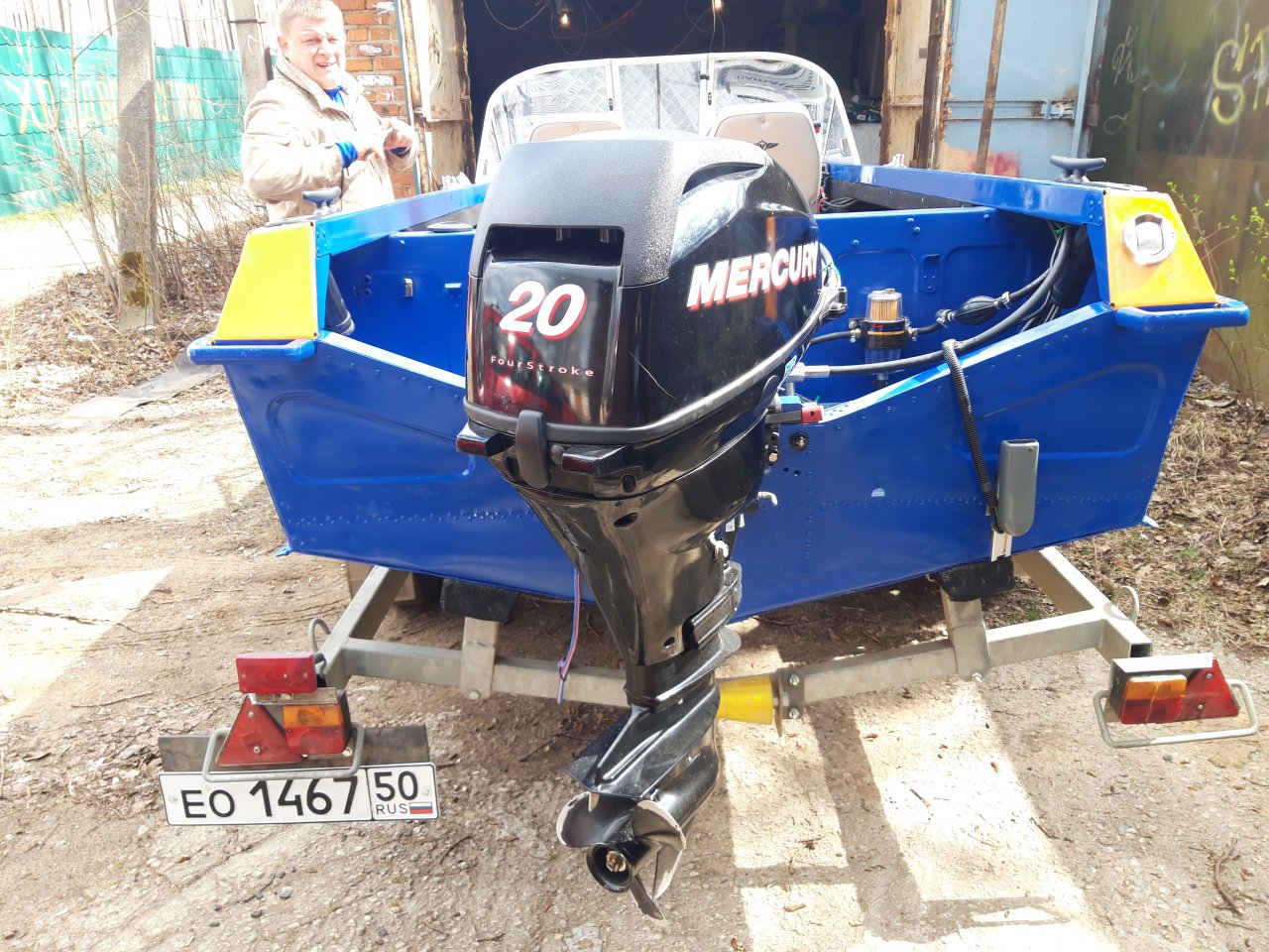

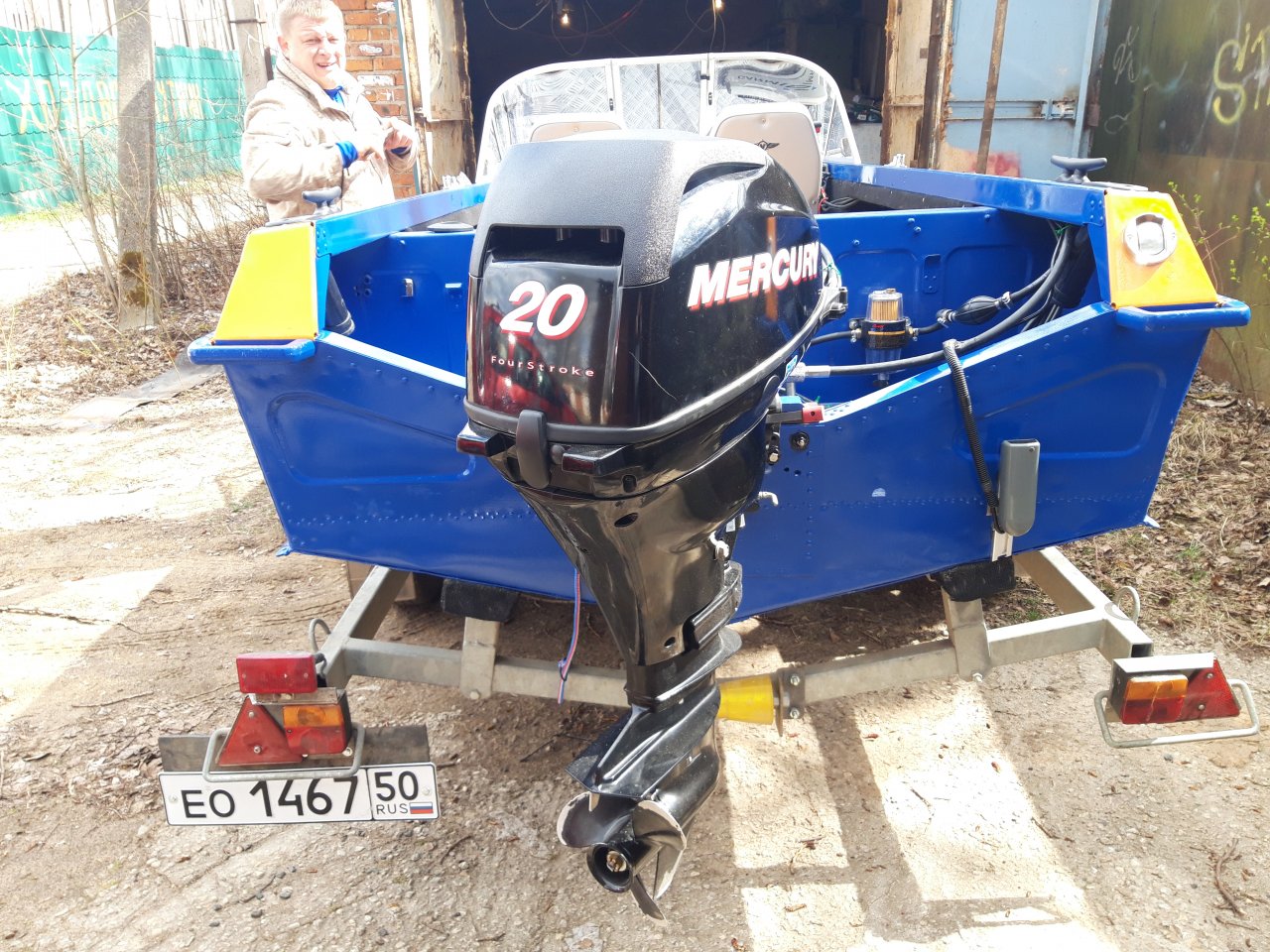

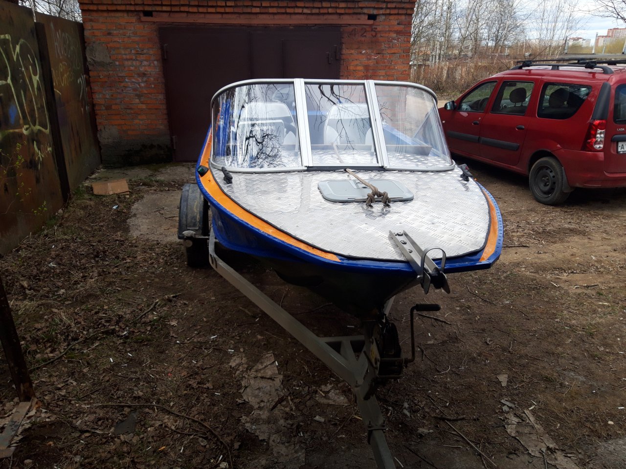

В связи со сложившееся обстановкой принято решение ставить 20 л/с. Более мощный мотор подождет. 178353178352178351
Лодка готова к спуску на воду. Остались маленькие нюансы в виде ходового тента и направляющих на прицеп.

На воде испытали уже или еще нет?
Если да, какая скорость была?

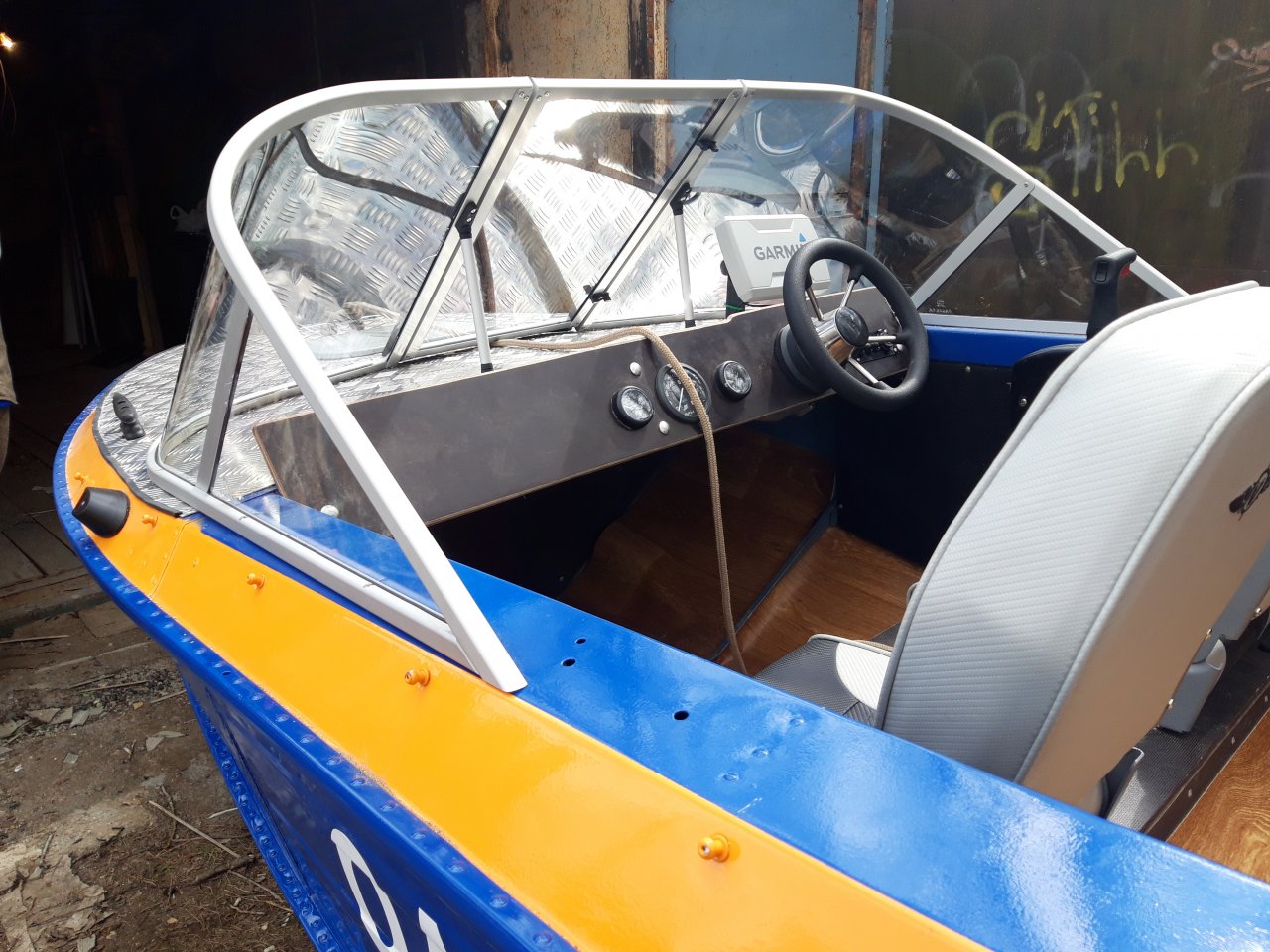

Здравствуйте, вопрос по поводу установки датчика эхолота. Не засвечивает ли мотор левую сторону при данном креплении?
Давно не заходил сюда. Первый спуск был произведен только вчера. Скорость с одним человеком 93 кг-37 км/ч. С двумя 93+100 (второй на корме) -36 км/ч. Если второй садится рядом с рулевым-34 км/ч. Обороты 6200-но мне показалось тахометр врет, на холостых еле тарахнит, показывает 1000.
Еще не проверял , жду открытия сезона.

Можно и в ванной:hahaha:.

Дык, что бы эхолот включить и проверить, не обязательно ждать открытия сезона...
ванна у меня чистая, топляки сбоку не лежат, не смог насладится картинкой сполна:(
