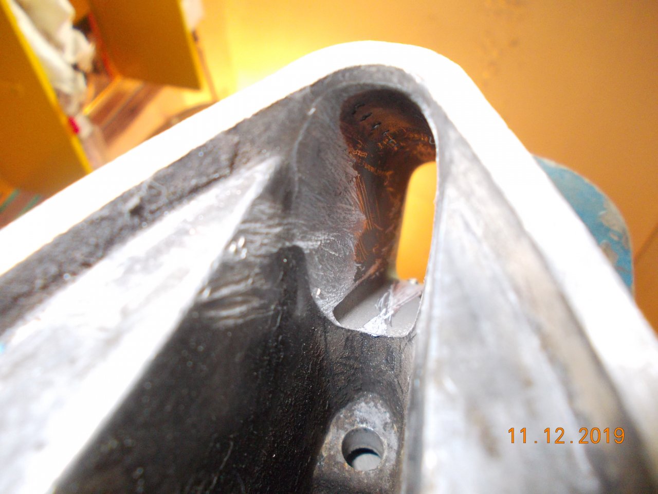

Удивила мощность плм ,как снять со 125 см 50 л.с. Выхлопная система -внешняя труба ,как на мотоцикле.

Пока занимался подвеской ,решил все же удлинить отражательную пластину до рекомендованной Мухоротовым длинны 255мм(КиЯ 71г), стандартная отражательная пластина 110мм. После расчетов длину пластины уменьшил до 230мм. Чисто визуально получилась труба квадратного сечения .

Окно выхлопа во вставке не замерял. Просто убрал облой и скруглил углы .

Привет Роман.А какое окно выхлопа стоковое,размер?
30х15. Не помню, откуда вычитал, скорее всего в доработках ветерка. Делал также, как пограничник только ещё укорачивал болты, чтоб не торчали.

Алексей , как не крути это не настроенный выхлоп. Из моих сугубо наблюдений, я не жалел двигатель,крутил постоянно, на пике он стал бодрее, это как в ИЖе с выхлопных труб вставки убрать,примерно то же самое. Посмотри сам на выхлопной тракт, сразу все увидишь. Больше всего понравилась заводка на воде,вне зависимости от загрузки и осадки, два-три отверстия 6мм вверху сапога однозначно улучшают запуск двигателя. Пока по камышам ходим ,мотор на стопоре ,вышли на воду,мотор в рабочее положение опустил,качнул грушей со второго раза заводится стабильно,на холодную,с ручного нижнего стартера. Конечно свой алгоритм тоже выработан, заслонку воздушную наполовину прикрыл, чуть дроссель приоткрыл и ... . вперед за приключениями))

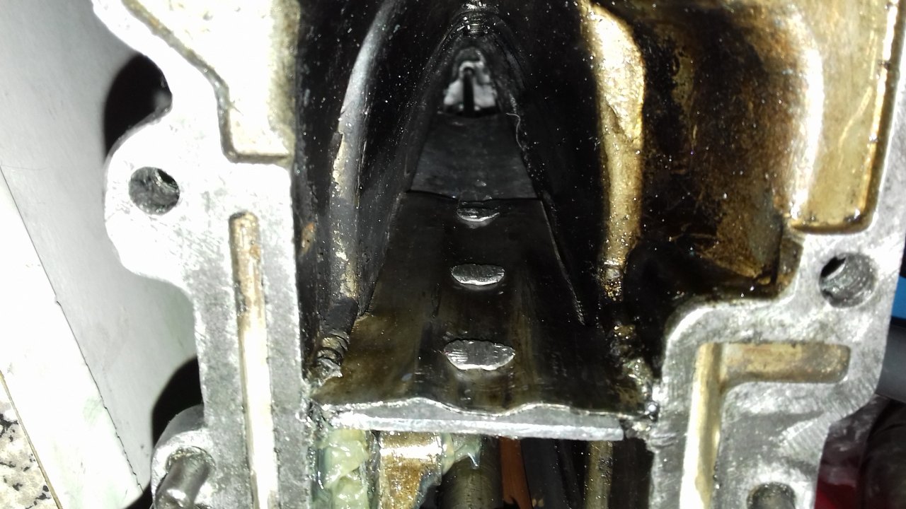

Ветерок 12 с оклееным колпаком на холостых работает гораздо тише,но весь эффект улетучивается с ростом оборотов. На 5000 звук от стокового не отличим. Отверстия вверху сапога никакой громкости не прибавляют, на холостых бубнит как стандартный.

Я видел видео с обрезкой и заваркой хобота выхлопа. Вверху делают пару овальных отверстий.... не знаю, я не хотел мудрить со сваркой ,шлифовкой ... Просто очистил от наростов литья внутреннюю полость сапога, изменил свободный выхлоп, ну и пластину отражателя сделал чуть длиннее.

Кстати на малом моторе Салют 2Э просверлил 2а дополнительных отверстия свободного выхлопа в верхней части сапога. Моторчик меня только радует, заводится и едет как ямаха, видео есть ,могу в Вайбер ,Васап скинуть. Это моя радость была,он складной , в одной руке ношу, без мотора не оставался никогда,он меня выручал.

Не надо убирать выхлоп выше АКП у моторов, способных вывести лодку на глиссер. На холостых, малых и средних оборотах мотору будет работать легче. На глиссере отбрасываемая винтом вода идёт с бОльшей скоростью, нежели выхлопные газы и вытягивает выхлоп, создавая некое разряжение в дейдвуде. Переведя выхлоп над АКП по понятным причинам потеряете в тяге. Я на эти грабли уже наступил на Вихре.
