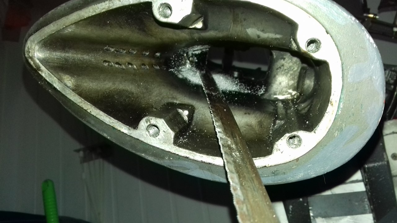

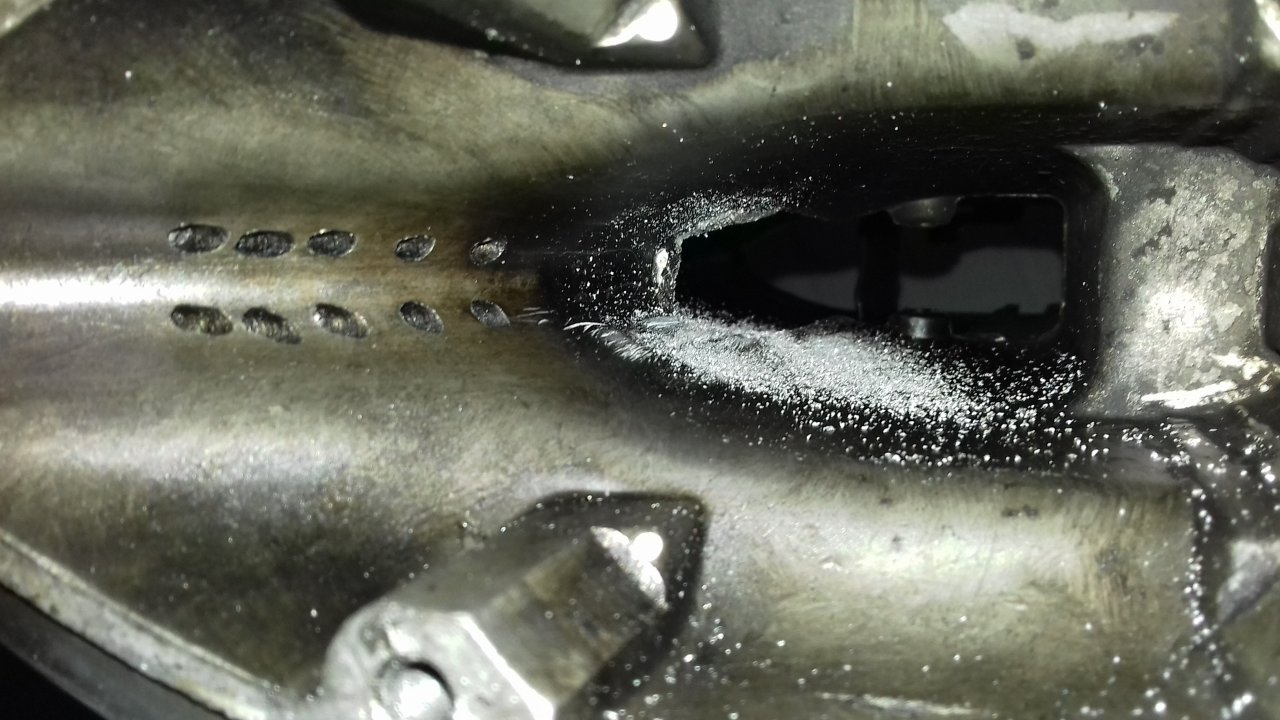

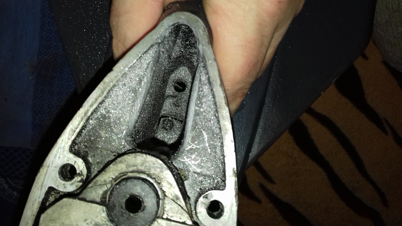

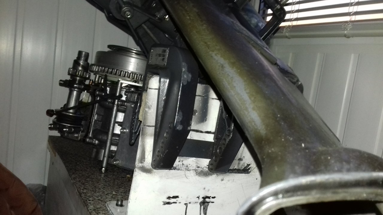

Сезон завершен ,добрался я таки до сапога В12. Пробовал всякие варианты доработки выхлопа Ветерок ,сверлил и т.д. В окончательном варианте пришел к своему видению и решению. Свободный выхлоп на своем сапоге сделал вверху,3 отверстия диаметром 6мм накрытых колпаком из нержавейки.

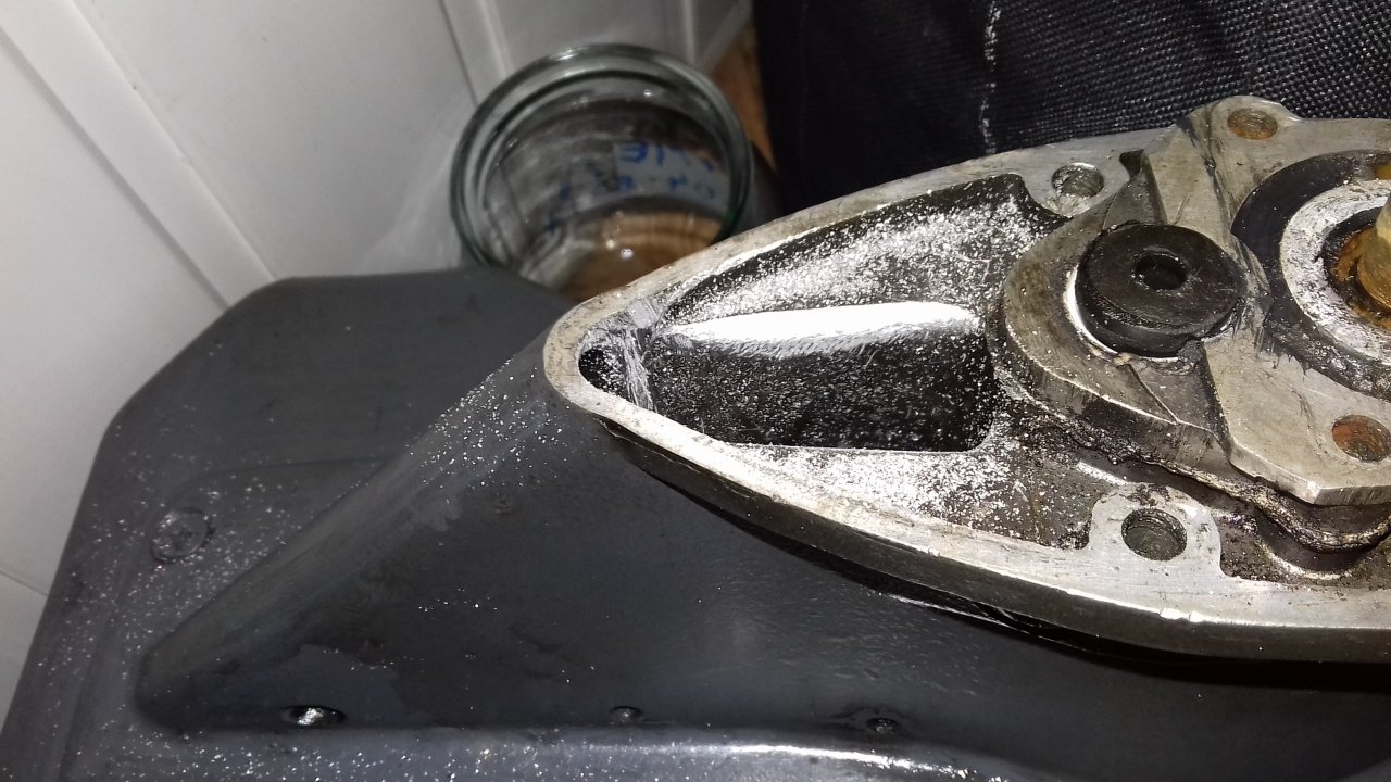

Опилил все острые грани литья в нижней вставке.

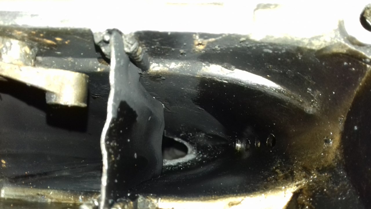

И ..главное... всегда интересовал вопрос по внутреннему устройству дейдвуда . Ветерок 8 с его 175 кубами и Ветерок 12 250 кубов,дейдвуд то один . Добрался таки до кармана стандартного свободного выхлопа(гидрозатвор) . Удалил апендицит. Будем делать посмотреть,подожду сезона . Ну на крайний случай дейдвуд заменить не проблема.

Доработал все неровности круглым напильником. Фото нет. Получилось нормуль.

В моем видение мало для В12 внутреннего пространства дейдвуда. Торсион ,тяга передачи ,трубка подачи воды.... тут еще и карман с водой мешает выходу выхлопных газов. Только практика , теорию по выхлопным системам читал, знаком ,с расчетами тоже. Отпишусь по выходу на воду.

Чтобы раздушить Ямаху 20 до 25 сил ,парни просто рассверливали на выхлопной трубе отверстие ,поскольку систему настроенного выхлопа в варианте Ветерков выполняет дейдвуд, увидел такой вариант.

Звука страшного выхлопа после сверлений отверстий ну ничуть не добавилось. Все в пределах нормы. Детально осмотрел сапог,блин ну куда выхлопным газам с таким карманом деваться,двигатель задушен выхлопом. В молодости помню на мотоциклах Иж Планета 3-4 ,в жару ... плохо идет особенно в горах. Единственным решением было выкрутить и вытащить сетку вставку в глушителе. Бодрости добавлялось прилично,прямоток свою работу делал. Особого прихода не ожидаю, но уверен ,в тяге прибавит старичок.
