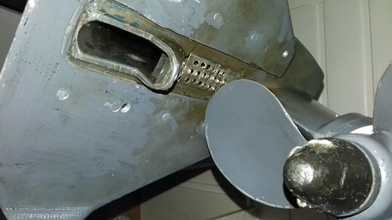

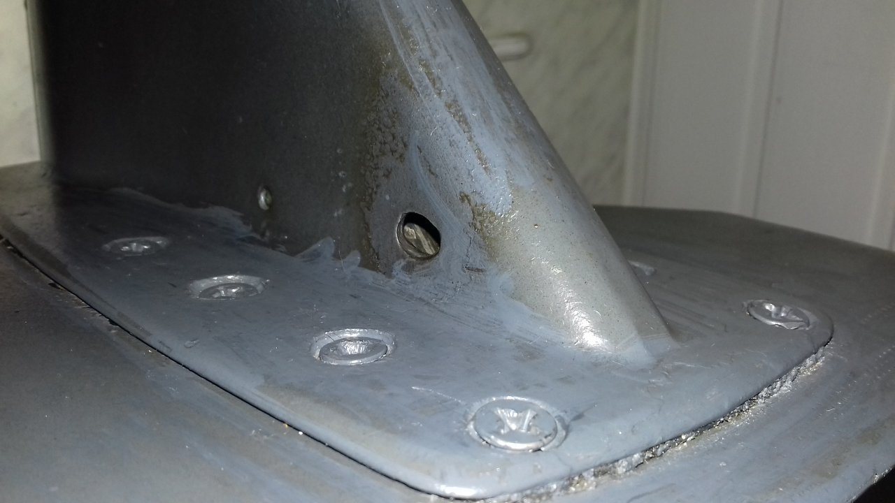

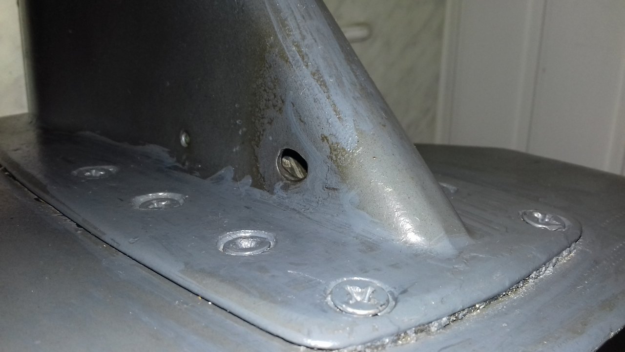

Виктор здравствуйте. Свои выводы писали яхтсмены по плохой заводке ветерка, так вот два отверстия практически под изгиб дейдвуда диаметром 6мм решили все проблемы. Есть статья в КиЯ. Из своего опыта. Салют 2Э со складной ногой. Был затруднен запуск ,с третьего четвертого раза заводился на бочке и на транце. Засверлил по совету в дейдвуде выше ватерлинии два отверстия диаметром 5мм и вуаля ,заводится как песня ,всегда с первого раза. Думаю буржуи не зря рассматривали систему свободного выхлопа в своих моторах.

О такой камере под поддоном уже кто то писал. Если она себя зарекомендовала, убрать апендикс и заварить. Все равно сечение для выхлопа мало. А может и достаточно? Отсутствие апендикса должно показать будет результат или нет.

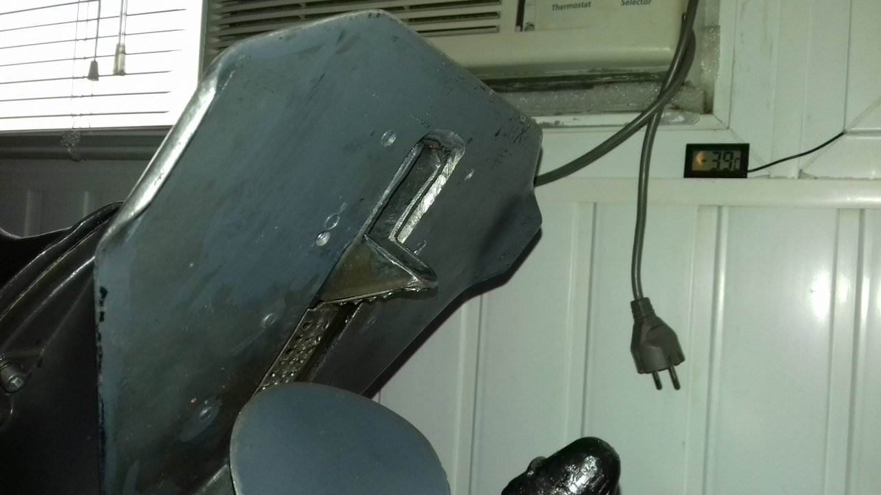

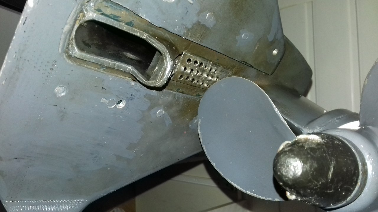

Рома, я ещё опиливаю изнутри огрехи литья выхлопной трубы (хобота) примерно на уровне АКП, там тоже есть сужение канала. И у верхней крышки нового глушителя выпускные отверстия сделать бы под углом от дейдвуда, как у иномоторов, чтобы дейдвуд не закакивался выхлопом.
Да, забыл написать, при движении мотора в режиме глиссирования, вода, отбрасываемая винтом, вытягивает выхлоп из дейдвуда, так что в нём создаётся некое разряжение.

Как то раздушивал мерк 9 до15. Там стоит труба. Диаметр 9-30мм, 15-35мм. Сечение(минимальное) в ветерковском сапоге примерно такое.

Согласен Алексей, так сварили)) Хобот также опиливал. Сделал косой спил хобота , для лучшей гидродинамики. )) Отверстия выше кав плиты давно сделал,заваривать не стал.

Виктор здравствуйте. Есть идея после удаления апендицита сделать глухую отражательную пластину выхлопа (отражательную перегородку) длинной 255мм ,материал дюраль 3-4мм . Будет типа трубы в дейдвуде. Если покажет себя хорошо.

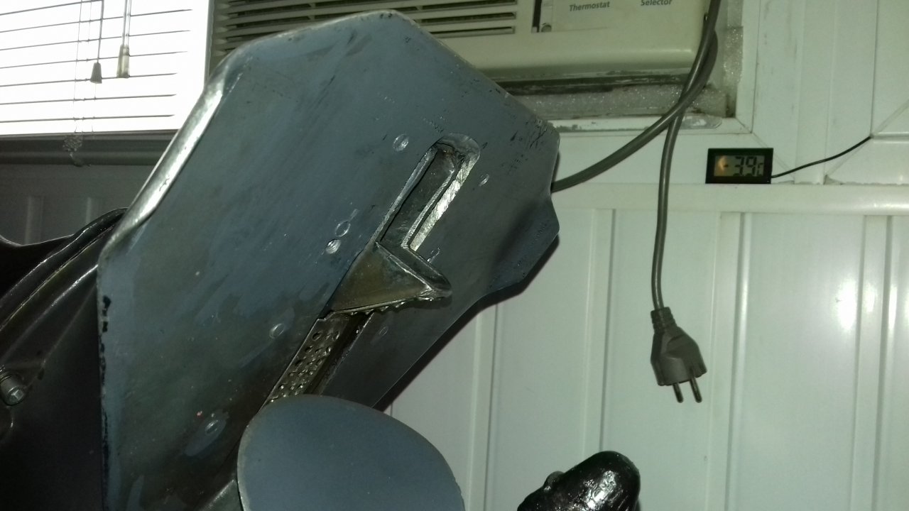

Извиняюсь за внешний вид , подкрашиваю то кистью то баллончиком, рабочий мотор.

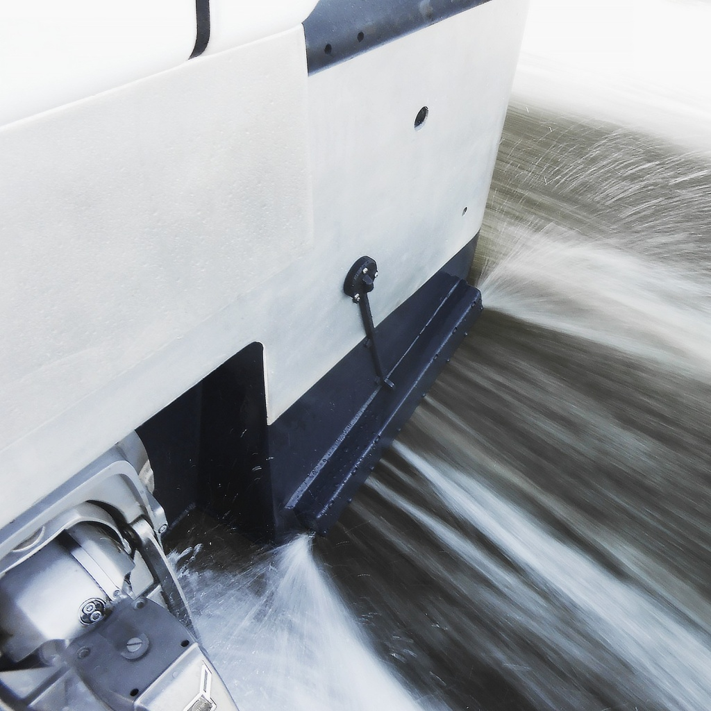

А можно интерцептор прифигачить на низ транца. Более трудоёмко, но при смене мотора не надо будет ничего мудрить.
Вообще интерцептор - интересная тема.
kav75
16.01.2010
2 791
1 371
Томск (Северск)
Как бы объяснить... В общем, интерцептор представляет собой что-то типа надставки на угол днище-транец, прикрепленной под углом, близким к 90 градусам. Его (интерцептора) функция поднимать кормовую часть лодки при старте и движении. По идее он рассчитывается, чтобы его помощи хватало для выхода на глиссер и при последующем глиссировании не тормозить ход и чтобы лодка не рыла носом.
kav75
16.01.2010
2 791
1 371
Томск (Северск)
Вот первый попавшийся пример:

Вот его хорошо видно. Все равно не помогает. Может у меня только.
kav75
16.01.2010
2 791
1 371
Томск (Северск)
kav75
16.01.2010
2 791
1 371
Томск (Северск)
Это больше смахивает на транцевую плиту, либо продолжение днища, как у Веги. Интерцептор - немного другое.
Или я не так рассмотрел фото?:?
kav75
16.01.2010
2 791
1 371
Томск (Северск)
Вот более наглядно. Прикреплен почти вертикально.

Леш,на моей изначально козырек интерцептора есть, см 3-4 , фига не помогает,худеть мне надо до 55 кг как дружбан)))

Козырёк как расположен? Вдоль днища?
Смотри, Мой старый Ветер 8М с хандрящим ВВ проводом на грузовом винте вытягивал (не быстро) на глиссер Лоцмана 330 НДНД с 180 кг живого веса + 12 литров топлива + 5 литров воды + всякой спиннинговой хни и якорь. Ту же загрузку двенашка выплёвывала не напрягаясь, правда с В12 видео нет. Лодка без интерцептора, мотор без доп. крыла на АКП. На восьмёрке выход на глиссер был с проталкиванием горба воды перед лодкой. Сейчас у другана Солар 380 и Суза 15, предлагал я ему наклеить интерцепторы, он отказался, т.к. давит косяка в сторону Казанки М.
На ролике как раз друган первый раз на румпеле В-8 посередине Оби.
