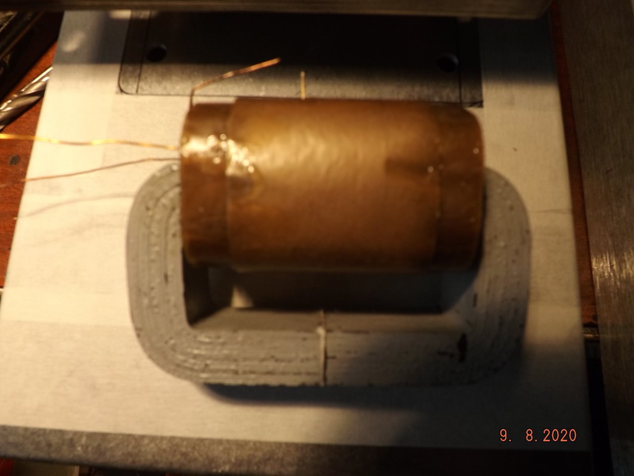

У меня так же работает, но у меня катушка самопальная, намотана 0,8 проводом, на большом железе, я потребление ограничиваю длительностью импульса, транзистор всегда полностью открыт, но импульс максимально короткий, награни уменьшения искры. Конденсатор 2200 мкф с ним справляется, аккумулятор не нужен.

Короткий импульс не намагничивает катушку до насыщения, и первичка у меня 2,5 ома , а напряжение для зажигания 6 вольт при запуске вручную. То есть очень экономно.

Я эту катушку с CDI без резистора пользовал, с ней ток вразы меньше чем со всемилюбимой скутерной, а искра раз в 5 мощнее.

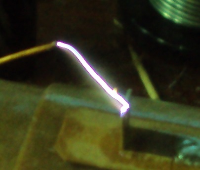

Павел, у меня подход чисто практический, я ничего не считаю, и не моделирую на компьютере, то есть ЭТО всёравно нужно собрать, ибо оно нужно, а когда соберёшь и включишь, всё будет гораздо понятнее и нагляднее.
У меня при пусковых 6 вольтах вот такая искра, на фото 20 мм, с ТЛМ или мотоциклетной такой искры не будет при любом напряжении.
Я не знаю что выдаёт одновибратор, мне главное что бы конденсатор 2200 мкф, заряженный за один оборот, выдал такую искру, и выдаёт. Если увеличить длительность, искра чахнет, к моменту разрыва напряжение кончается. На заведённом моторе искра ещё больше, но всё работает без аккумулятора, то есть он есть, но для стартера и гаджетов. При 2,5 вольтах искра 10-11 мм.
Единственный недостаток такой катушки - долго перемагничивается железо, работает до 4800 оборотов, а заметно ослабевает при 4000.
