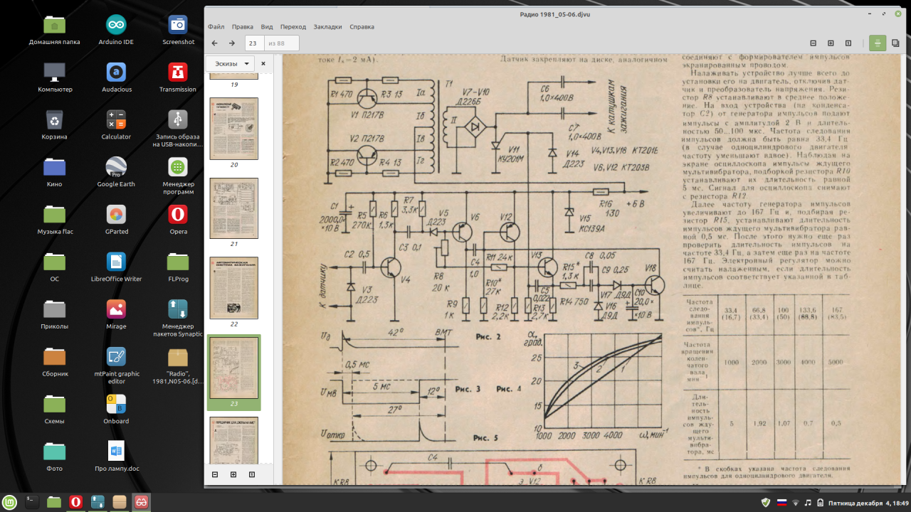

Много раз собирал вот эту схему с АУОЗ, РАДИО 5-6 1981, здесь грамотно управляется тиристор, я всегда ставил КУ221, бегала лет по 20, переставлялась на следующий мотор. Работает начиная с 2,5 вольт, то есть какраз для микропроцессорного напряжения питания.

12 411
3 907
Серёжа, а в этой схеме генератор то не блокируется. Потому на тиристор, надо подавать коротенькую "иголочку".
Иначе всё начнет, сильно греться, с вытекающими последствиями.
На тиристор с разнесенным по времени накоплением, можно подавать и длинный горизонт. То есть обычное постоянное напряжение. Главное что бы, оно не попадало на заряд конденсатора. Иначе всё начнет "зависать". :hahaha:

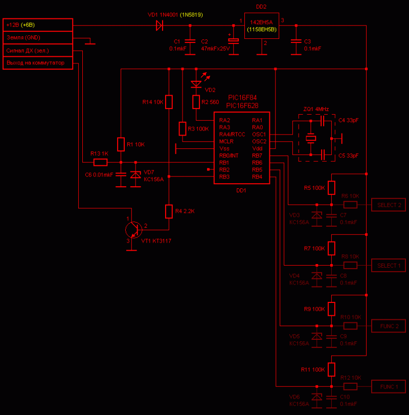

12 411
3 907
Собственно, я только разработал программный комплекс и общую стратегию.
Сергей, у меня древний компьютер, он не может читать некоторые ZIP файлы.
Если есть схема обвеса процессора, то поместите её сюда обычным файлом для просмотра.
Хотел бы взглянуть, как устроено управление коммутацией и датчиком.

12 411
3 907
Для Вихря я бы так попробовал
Обвес очень слабый. Блокировок совсем нет. Надо работать с ним. Иначе процессор начнет зависать от ВВ наводок.
В общем много писать не буду, порекомендую обвес с Сарумановского модуля.
Он сделан весьма расчетливо и удачно. К тому же прошел "крещение" временем.

12 411
3 907
Все там на плате Ардуино все это уже есть в той или иной степени
Так я же просил схему обвеса процессора. А увидел только плату и схему коммутации. О ней (о схеме коммутации) и речь была. :hahaha:
А Саруман прошивка умеет табличку УОЗ на ходу править?
А что, у нас на ходу октан меняется? ПЛМ не машина, у него нет динамических нагрузок. Стало быть менять УОЗ на ходу, нет необходимости. Если речь о мотах, то пожалуй тут стоит рассматривать дополнительный датчик для корректировки угла. И скорее всего для 4Т.
У меня система может работать на CDI с датчиком Холла. Саруман - только оптика похоже - в помехах он тонет.
Это не верное утверждение. Датчик Холла- это основной датчик, а оптика появилась в связи с конструктивными особенностями установки, на те же мотоциклы. Но если датчик Холла установлен не грамотно, например внутри магнитной системы, то и спрашивать с него чистую работу не стоит. А вот спрашивать с того кто его туда поставил, надо- и очень строго.
Я с помехами борюсь цифровыми методами, а не конденсаторами...
Я не просто удивлен, я шокирован таким заявлением..........................

12 411
3 907
Входной каскад - может быть любой. Разводка земель - главное!
Допустим мы имеем индуктивный датчик, подключенный к процессору.
Далее у нас классическая тиристорная схема коммутации разрядом.
То есть процессор включен в разрыв датчика и коммутации.
Вот эта работа вызывает интерес, и как я понимаю она как раз сейчас трудится на моте.
Это верно?

12 411
3 907
Прочел последние два ваших сообщения. Теперь всё встало на свои места. Спасибо за подробности.
Сейчас можно сделать некоторые уточнения.
У Сарумана к шторки должна быть 60 градусов для Вихря у меня меньше можно, но коммутатор будет работать как на 60 градусах.
В первую очередь, не процессору с программой Сарумана, нужна такая скважность, а именно самому коммутатору.
А вот уже программа, построена исходя из требований коммутатора.
Но, если быть уже до конца точным, то скважность исходит из требований индуктивности, в которой накапливается энергия.
Это именно ей, нужно необходимое время, что бы зарядиться и "выстрелить".
Следовательно вся система зажигания построена исходя из требований времени заряда индуктивности. Коммутатор построен таким образом, что стабилизирует это время, не зависимо от оборотов. То есть оно всегда одинаково.
Не пробиваются импульсные помехи от магнитной системы через защиту.
Тут всё гораздо проще. Датчик холла, речь об автомобильном, имеет в своем составе магнит и работает за счет прерывания магнитного поля металлической шторкой. Если такой датчик поместить под маховик, влияние магнитных полей маховика, будет вызывать сбои, в работе самого датчика.
Но есть и другие существенные нюансы, которые влияют и на обычный датчик холла. (не автомобильный)
К таким нюансам, относятся нагрузки на обмотки генератора магдино.
Если осциллограф не выявил сбоев- это замечательно.
По остальному, мне ваши пояснения понятны.
Если Ардуиновский процессор, точнее программа, способна читать 40 градусов- это очень даже не плохо.
Хочу пожалуй лишь сказать, что от магнитного модулятора, надо уходить- и как можно скорей.
Постоянные магниты, имеют размытые границы полей. Переходите на строгую логику. Либо на оптику, либо, на того же холла, но в автомобильном исполнении. У него границы продиктованы шторкой и математически точны.
По индуктивному датчику и его дружбы с процессором- это отдельный и совсем не короткий разговор.
12 411
3 907
В общем так, но с индуктивным пока рано говорить. Не обкатал еще...
Вот тут я по прежнему проявляю интерес. В стандартных системах, установлен индуктивный датчик, с постоянным магнитом внутри. Этот датчик, видит начало, стального модулятора и его конец. А сам модулятор равен 60 градусам.
То есть мы имеем с датчика, положительный полупериод в начале модулятора и через 60 градусов отрицательный.
Таким образом, возможно задать процессору, нужные параметры для отсчета.
Вы в этом направлении идете?
