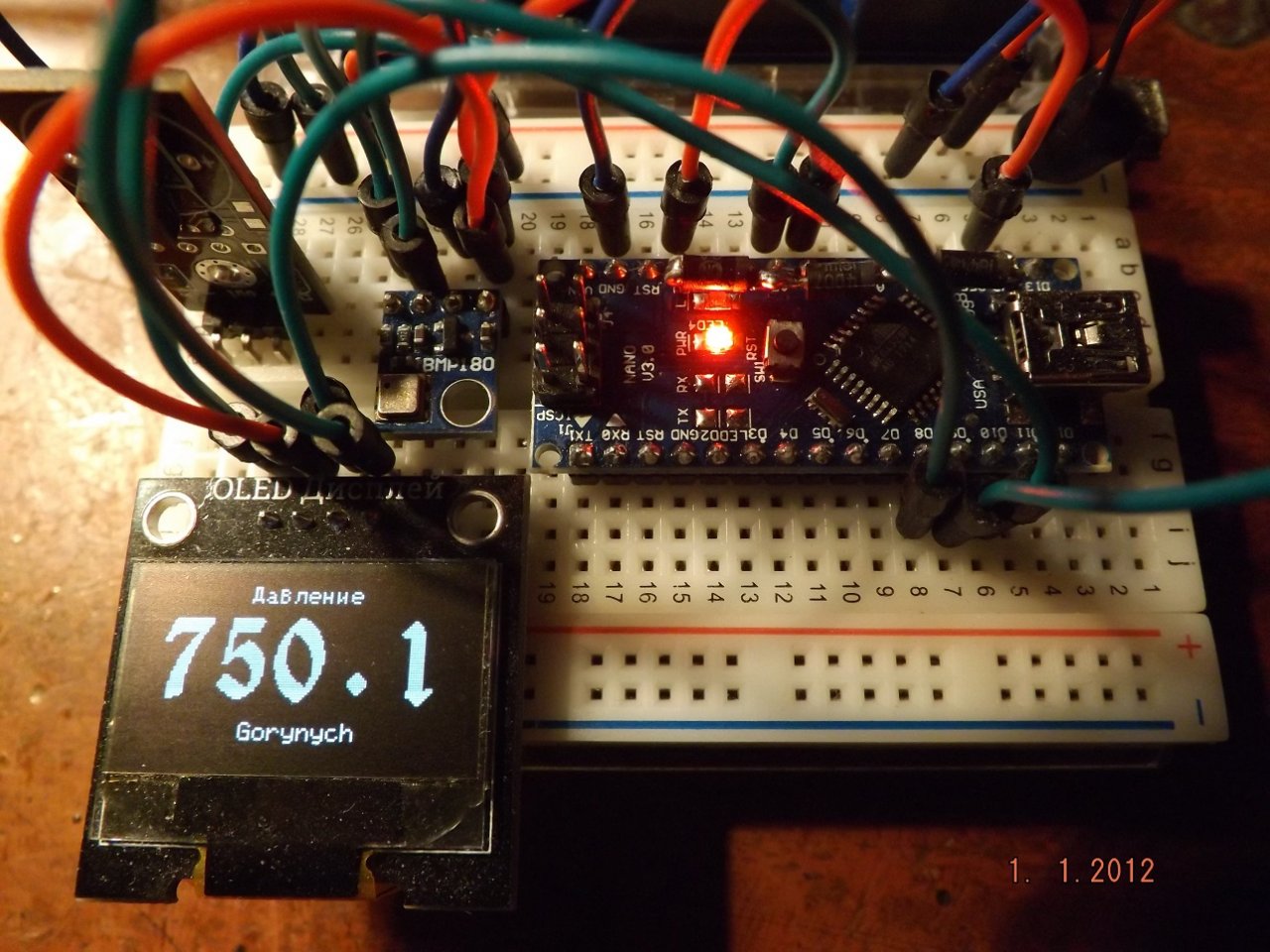

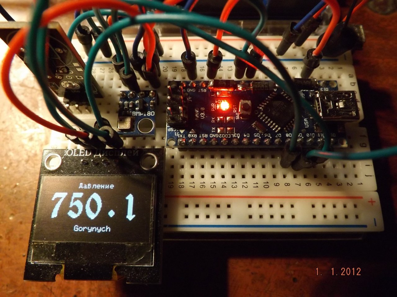

У меня вот такой именной барометр получился.

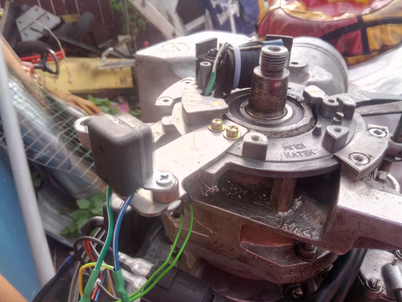

Вася- это самый простой способ избавится от поворотной механики, которая со временем приносит не мало проблем, как с генератором так и с системой зажигания.
На цивилизованных моторах поворотная механика применяется в основном на датчики системы зажигания и не касается генераторной части системы энергоснабжения. Да и сама механика довольно проста и надежна.
А вот что касается отечественных моторов, особенно Вихря, где износу подвержен картер. Тут сам прогресс цивилизации просит избавить мотор от этих страданий. :hahaha:

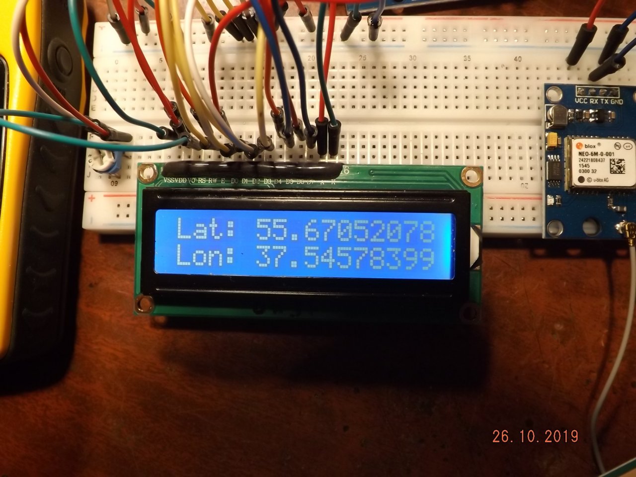

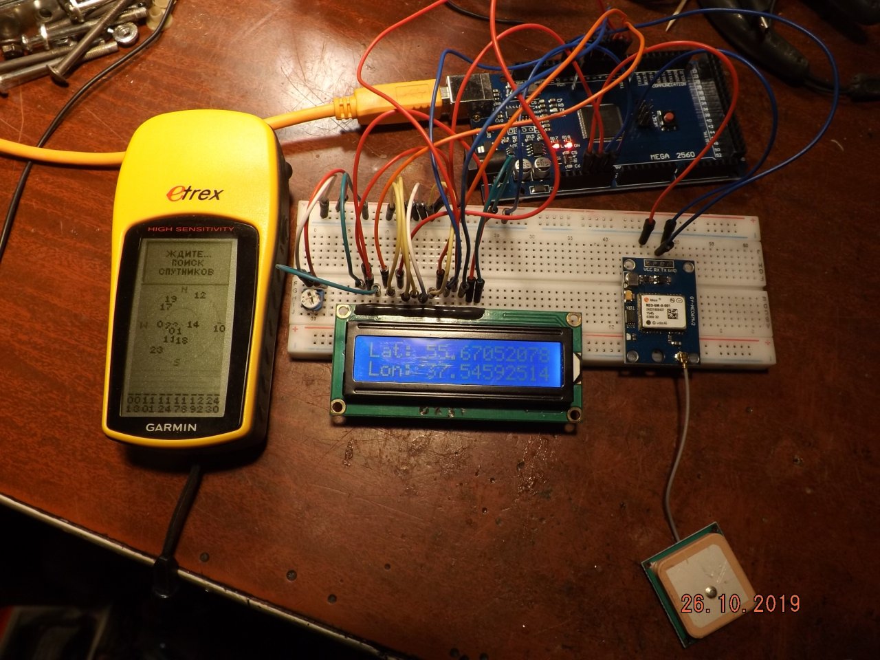

Принимаю сигналы из космоса, рассыпушный GPS приёмник ловит в середине комнаты, Гармин даже не пытается. Отнёс Гармин к окну, поймал те же самые цифры.
поп поводу не ловит - я заметил даже смартфоны последние года стали терять спутники переодически при использовании навигатора или приложения оповещающие о камерах на дороге.. Реально наверное спутников надо Россией стало гораздо меньше ))) ? !

Я тут пообщался со специалистами, которые с конца 80-х годов этим занимаются, то что они мне поведали, полностью совпадает с моими наблюдениями.
Был Е-Трекс 20, у которого GPS-Глонасс, и был Орегон 300, у которого только GPS.
Орегон выводил на точку с точностью до 3-5 метров, Е-Трекс 20 с одним GPS тоже, но если включить Глонасс, то точность сильно уменьшалась, я приходил и к соседнему подъезду и к соседнему дому, и на базе он приводил меня не к мосткам, а где то рядом, примерно туда, хотя на дисплее он писал что точность 2 метра, против 5 только с GPS.
То есть теперь я понимаю суть проблемы, если лес или тучи, и навигатор видит мало спутников GPS, то подключение Глонасс реально увеличивает точность, но если ясно, и нет помех, у навигатора случается передоз, он не может, не успевает просчитать всё что наловил, и точность падает.
У меня автонавигатор часто путался, зависал и глючил, особенно на скорости выше 80 км.
По совету этих самых специалистов, вдвинул навигатор глубже в салон, что бы он видел не 11-13 спутников, а 5-7, и глюки исчезли, вообще все проблемы исчезли.
В каких то навигаторах количество обрабатываемых спутников задаётся программно, сколько бы он их не видел, работает с пятью, а где то количество не ограничено, и он тупо давится.

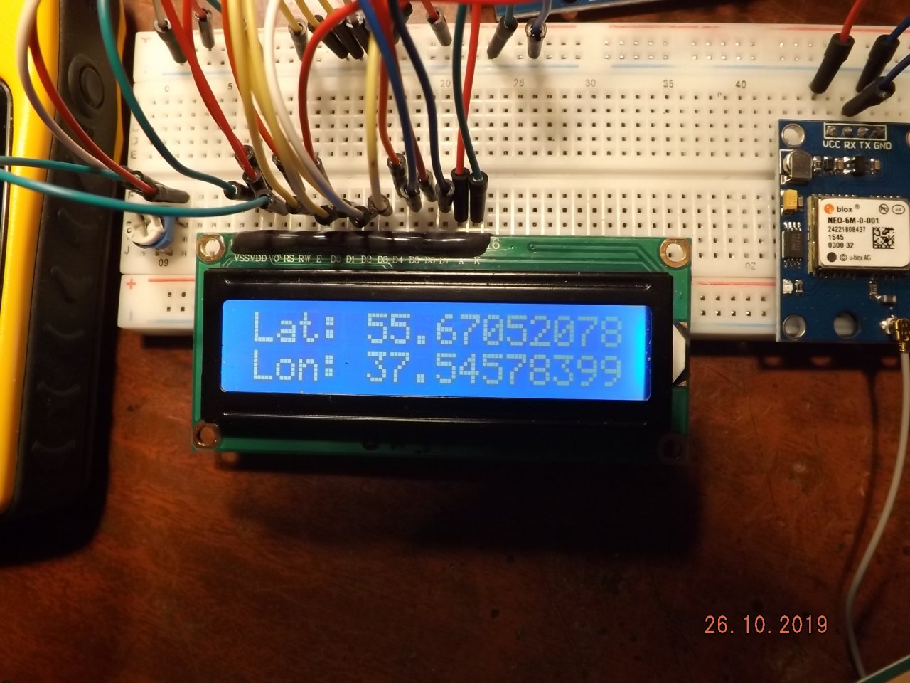

Да, работает, я уже отрепетировал и заказал блочок от парктроника, только я хочу с таким дисплеем.
