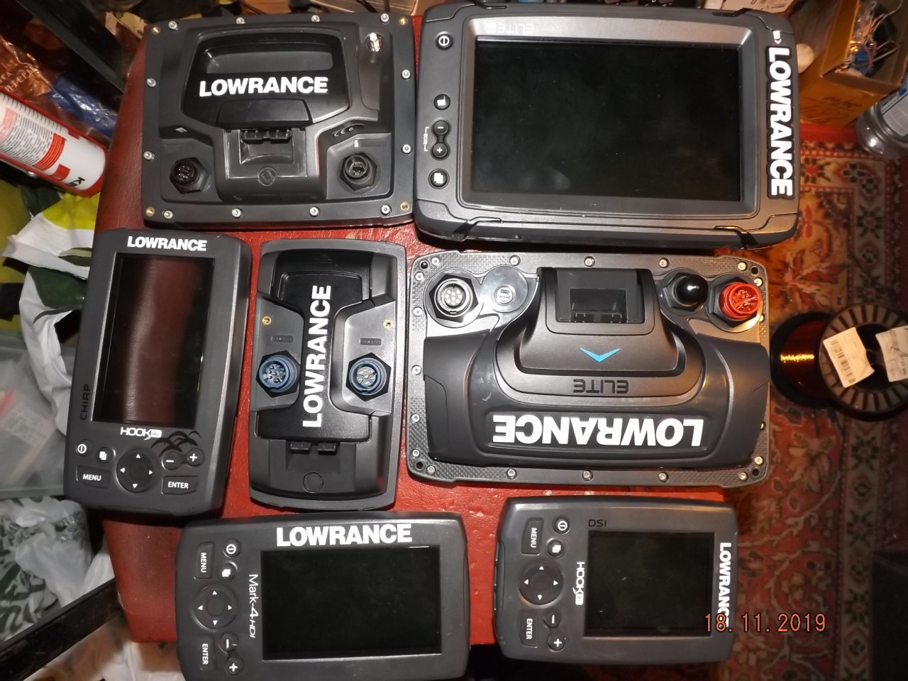

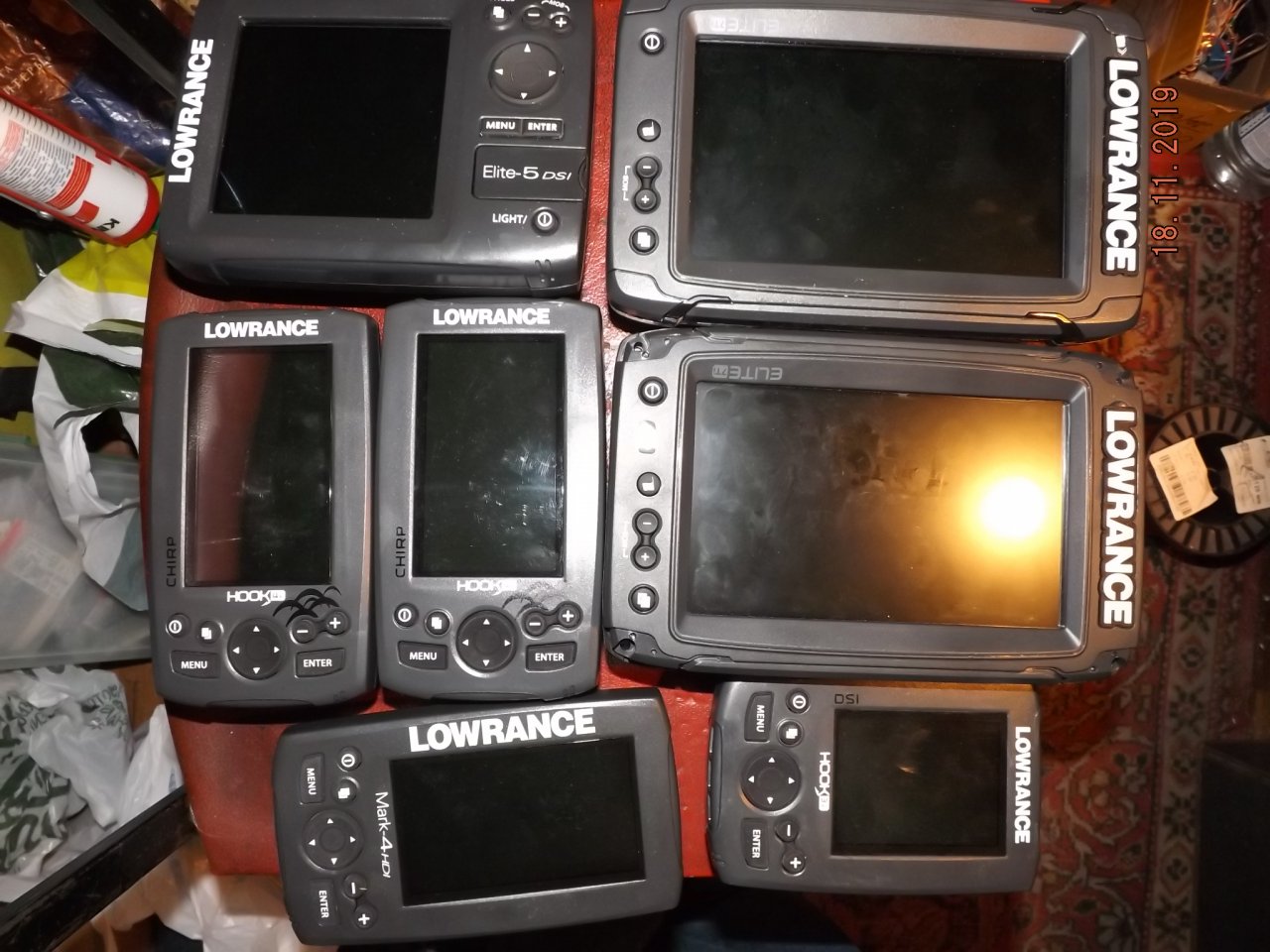

Кончились пару месяцев назад, а сегодня привезут мешок эхолотов на запчасти, одни тушки, некоторые живые, но с датчиком только один, а у меня были пластины и на 80 и на 200....500 килогерц.
Охренеть, думал привезут что то типа нашего Практика, или китай по 2000 рублей, а тут такое богатствие. Правда к таким датчики врядли получится сделать.
З.Ы. Человек был дилером Лоуренс, отказался, несмотря за хорошую зарплату, слишком много возвратов и претензий, ушёл в Гармин, говорит они попроще, но надёжнее реально вразы.

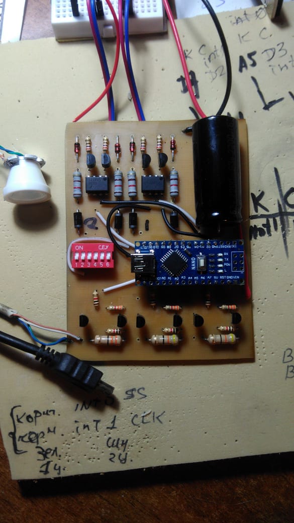

Для Ветра есть наработка на Ардуино. Все готово, лежит в железе, но живьем не ставил еще....
Ардуино - лишь готовая плата с МК. Если руки и глаза есть, то легко и непринужденно меняем на любую Мегу. Работу с портами ВВ надо будет откорректировать на ассемблере в этом случае.
Кроме ардуино действительно еще нужны схемы. Приложен лабораторный образец для работы с штатной индуктивной системой МБЭ-3 + стробоскоп. Программы и для МК и для компьютера (4 таблицы УОЗ можно "живьем" менять) написаны и испытаны. В ВК есть мое видео по этому поводу.
Проект вижу открытым! Публикацию планирую после первых испытаний весной.
Сейчас готов делиться идеями, алгоритмами и т.д. И самое главное просматриваю чужие наработки. Может что-то я упустил...
