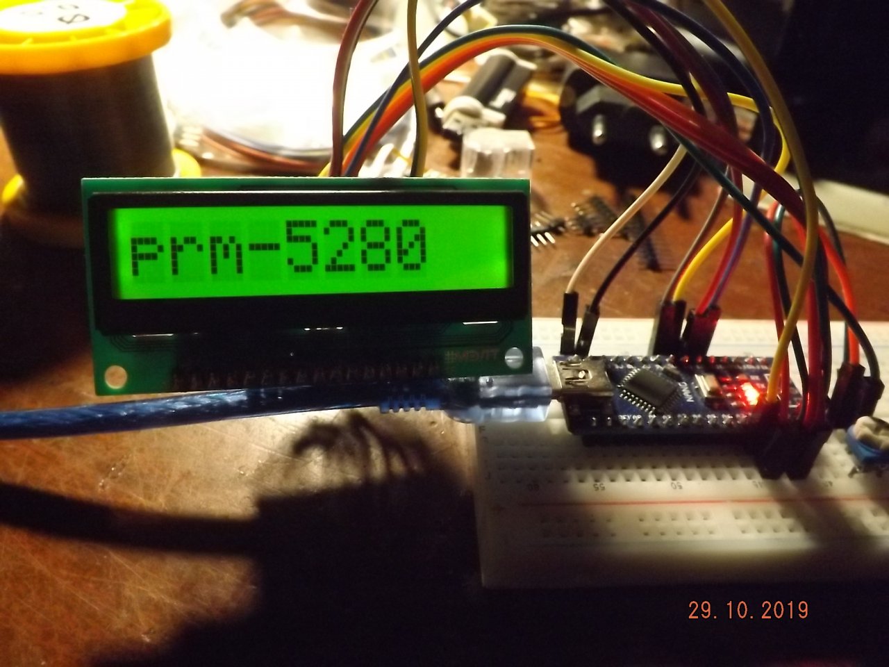

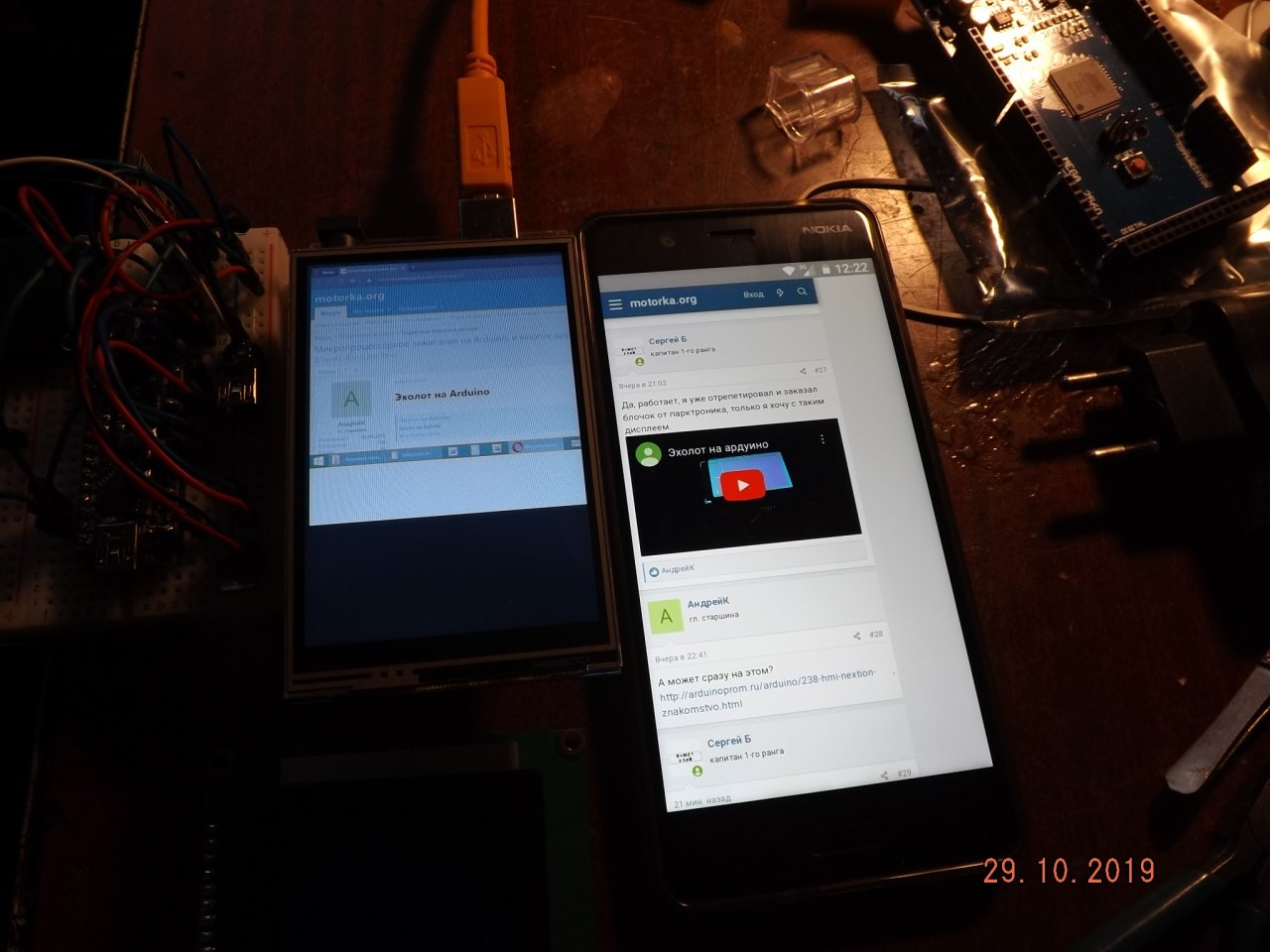

Я сейчас осваиваю 3,5" сенсорный, тут есть засада с яркостью, это всё таки не дисплей от смартфона, который днём на солнце как то видно, а в темноте глаз режет. У этих гораздо меньше яркость и контрастность, его даже в облачный день не будет видно. И отъедает он 200-400 ма.

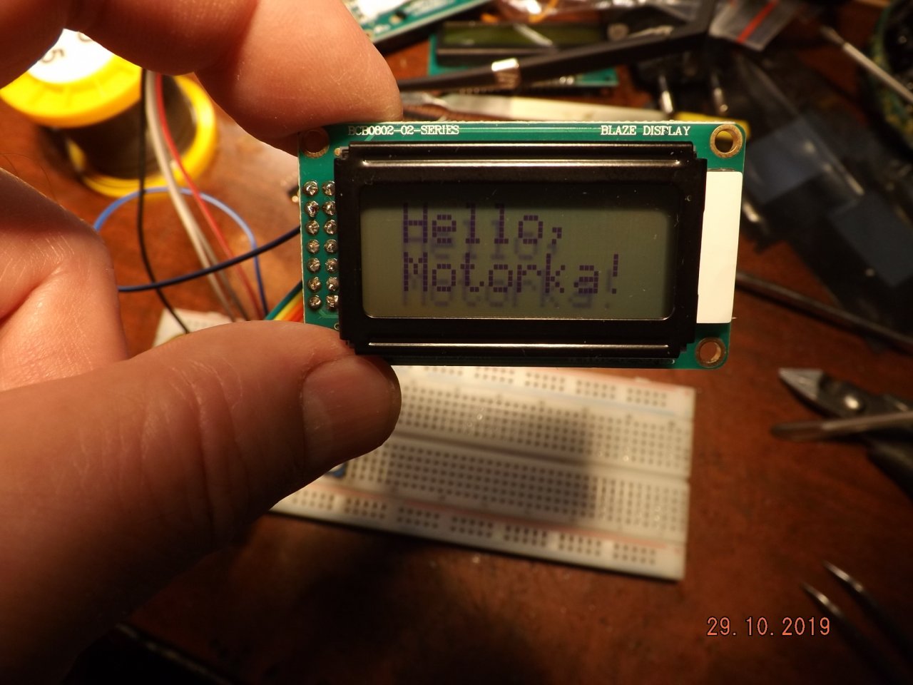

По этому простой ЖК предпочтительнее, днём он виден как обычный дисплей калькулятора, а в темноте включаешь подсветку, и любой ЖК без подсветки потребляет 5-7 ма, то есть эхолот можно весь день, а может и не один день питать от одного аккумулятора 18650, если излучатель не пытаться использовать на глубинах больше 20 метров.
Вот сравнение дисплея из ролика, с обычным смартфоном, правда нужно было картинку развернуть, задействовано 3/5 дисплея. Его под настольной лампой не видно, глаза сломаешь.
