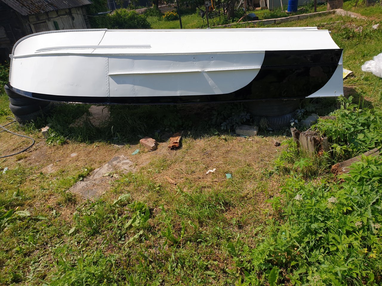

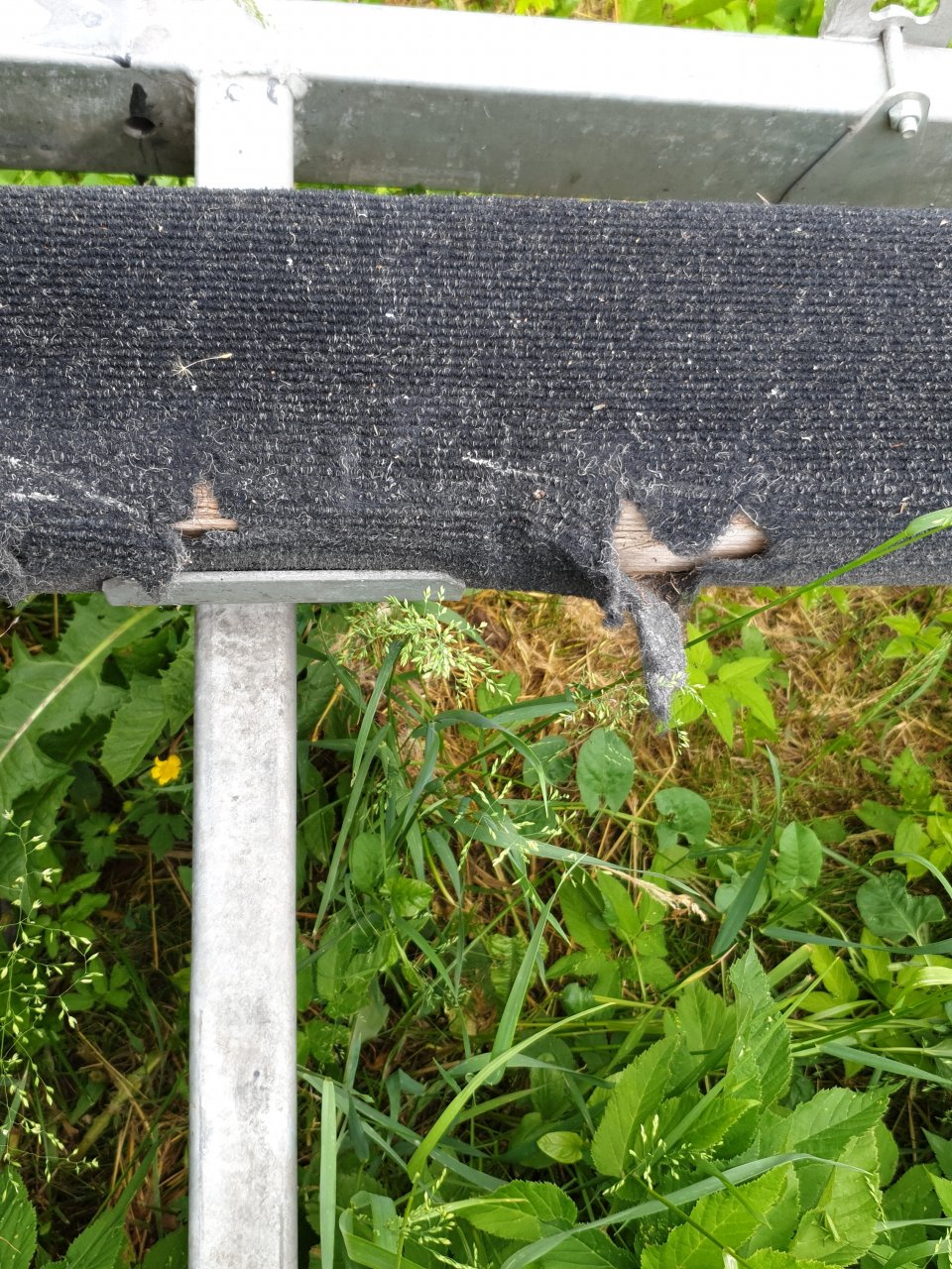

Прелести гидрошайб, счаз заклеем :hahaha:

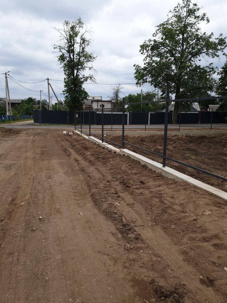

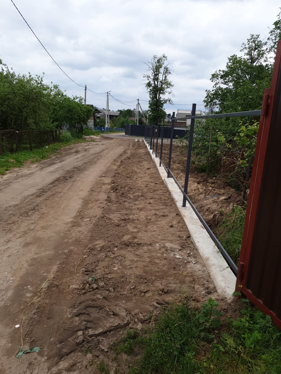

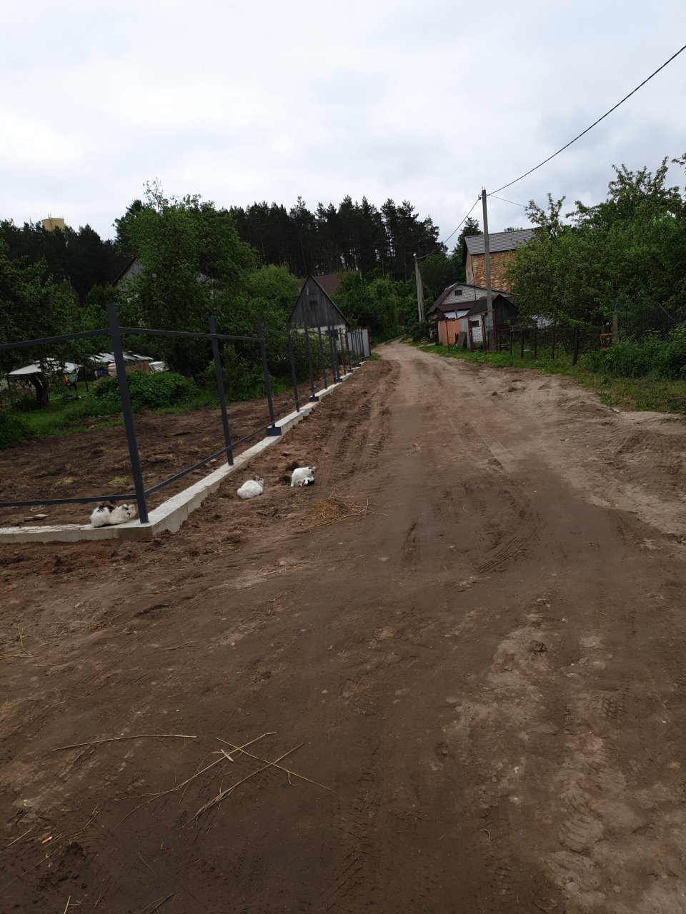

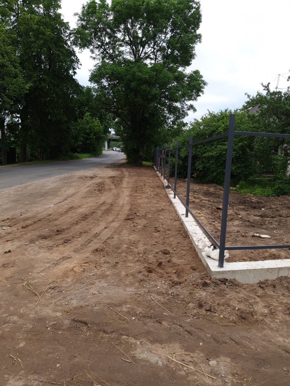

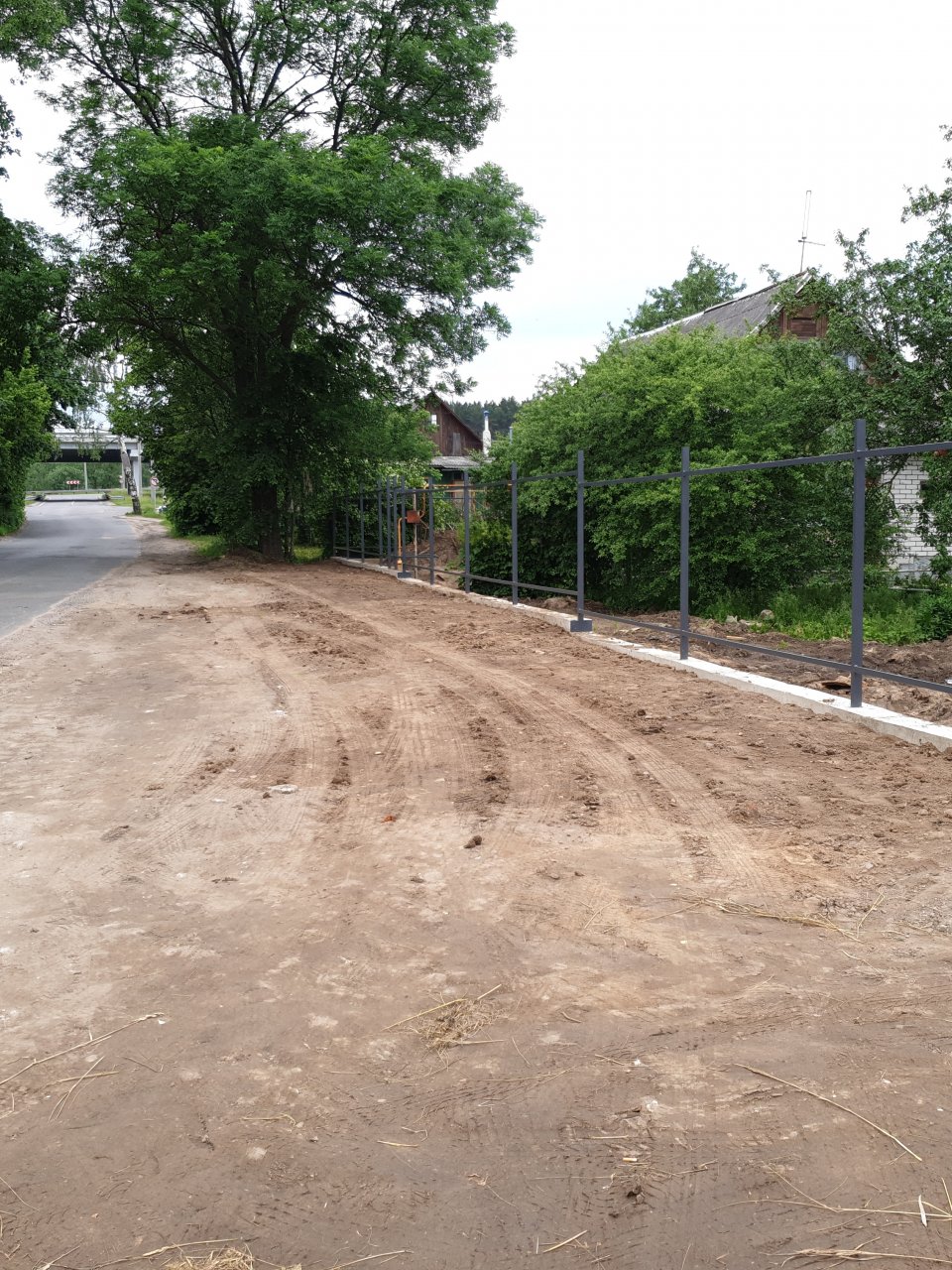

Андрей привет. А как у тебя дела с забором? Я вчера скинул лодку, Без пяти 7 уже ехали с женой на рыбалку. Сыну на работу надо было с утра, мы и заморочились лодку увезти, а то то мне некогда, то он работает. Посидели с удочкой, сорожки пару кил споймали, первый выезд и все рожи красные от загара:hahaha:.

Добрый вечер.Забор почти готов, от сонца я згарел давно, на воду хочется, думаю недели две и будет готова лодка

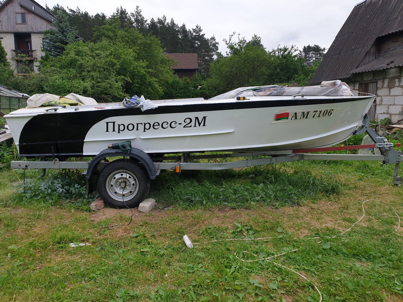

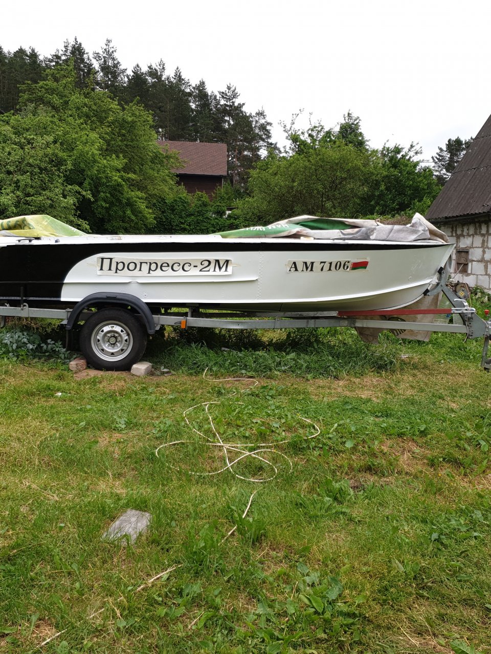

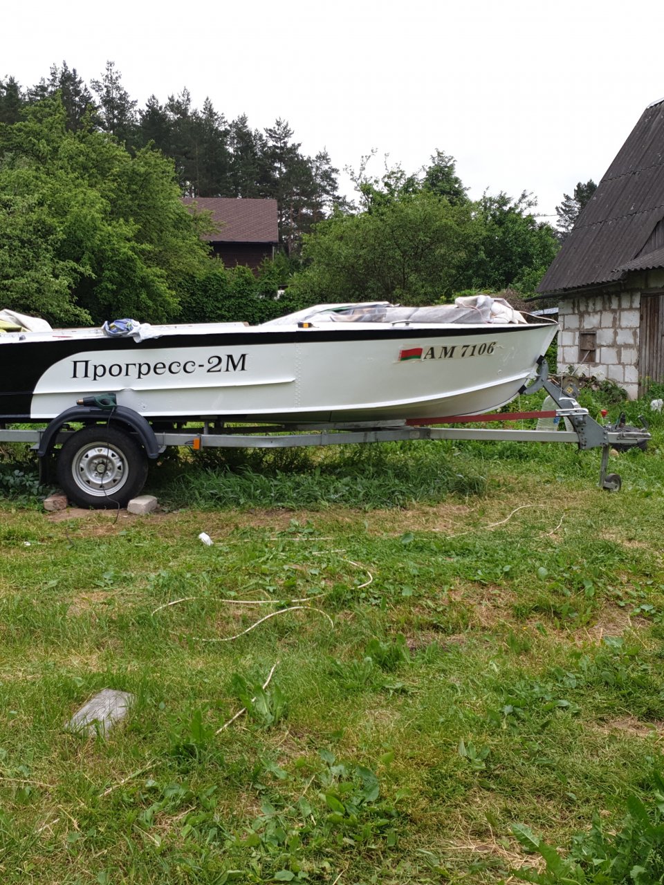

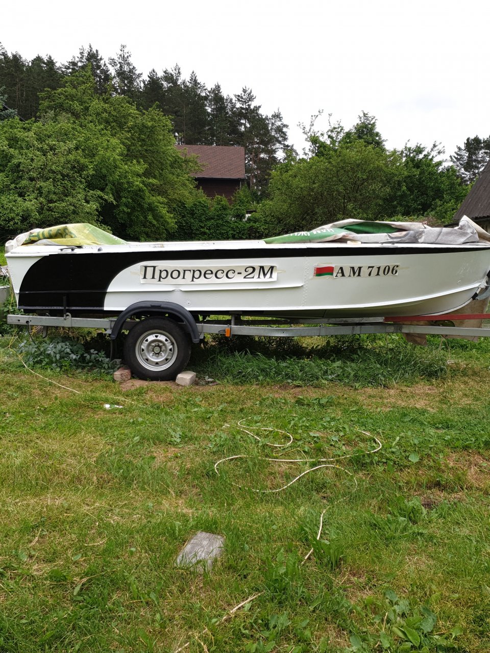

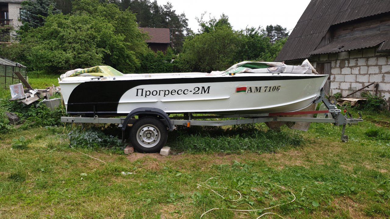

Может кто что посаветует ,куда что перенести
9 459
6 116
Я бы попытался вместить надпись Прогресс на темную полосу и выполнить ее в цвет корпуса. Второй вариант уменьшить надпись, пустить ее в третий цвет с заходом на светлое и темное. Шрифт можно поменять.
1 889
Потанула
Потанул
Надпись полюбому на месте , номер проблема ,он по нашим рб стондартом зделан

У нас стоят от носа.С обоих сторон.Справа получается-относа -сначала флаг,потом номер.А читается-слева направо-сначала номер,потом -флаг.С левого борта-все по феншую.
Завтро придет человек который делол ,и будем колдырить , шрифт иипрочие

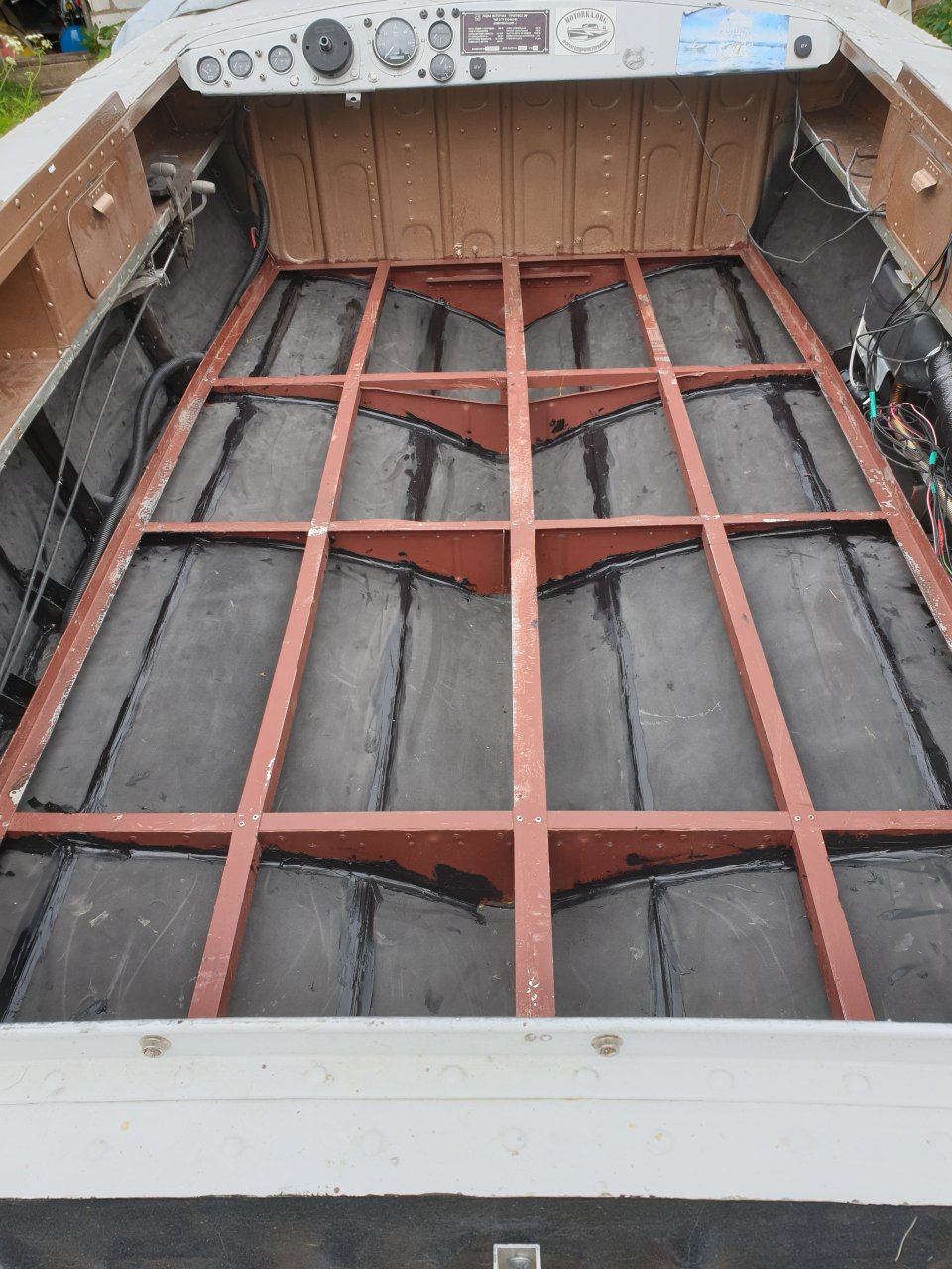

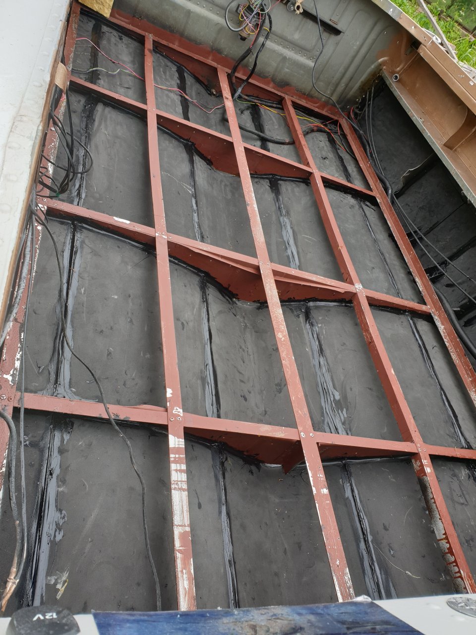

ЭВА матерьял 9мм , приклеел на клей 88, швы сикофлексом, если руку положить на пенопласт и ЭВА то пенопласт чуточку тепло отдает быстрее, через год вскрытие покажет, боюсь что будут пузыри, матерьял воздух и воду непропускает,

Шумоизолировался или утеплился? А если ремонт какой предстоит днища(не дай бог), то как?
1 354
Вообще классно. Я бы еще кое где замазал силиконом, и запенил бы. вообще получится бомба. замедленного действия.

Надо пробить заводской грунт, гф грунт красный ,и на верху клей 88, чтоб корозия пошла, , при том что там горячий воздух будет, в следущем году посмотрю , соберётся ли конденсат в каких либо местах, сам боюсь порниковый эфект между днищем и ЭВА,большой плюс что продуватся будет
1 354
Да я разве против. но пены все же этой лодке не хватает.
