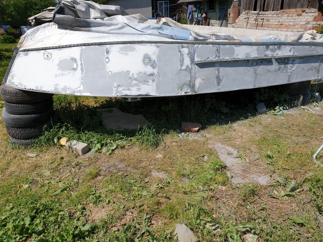

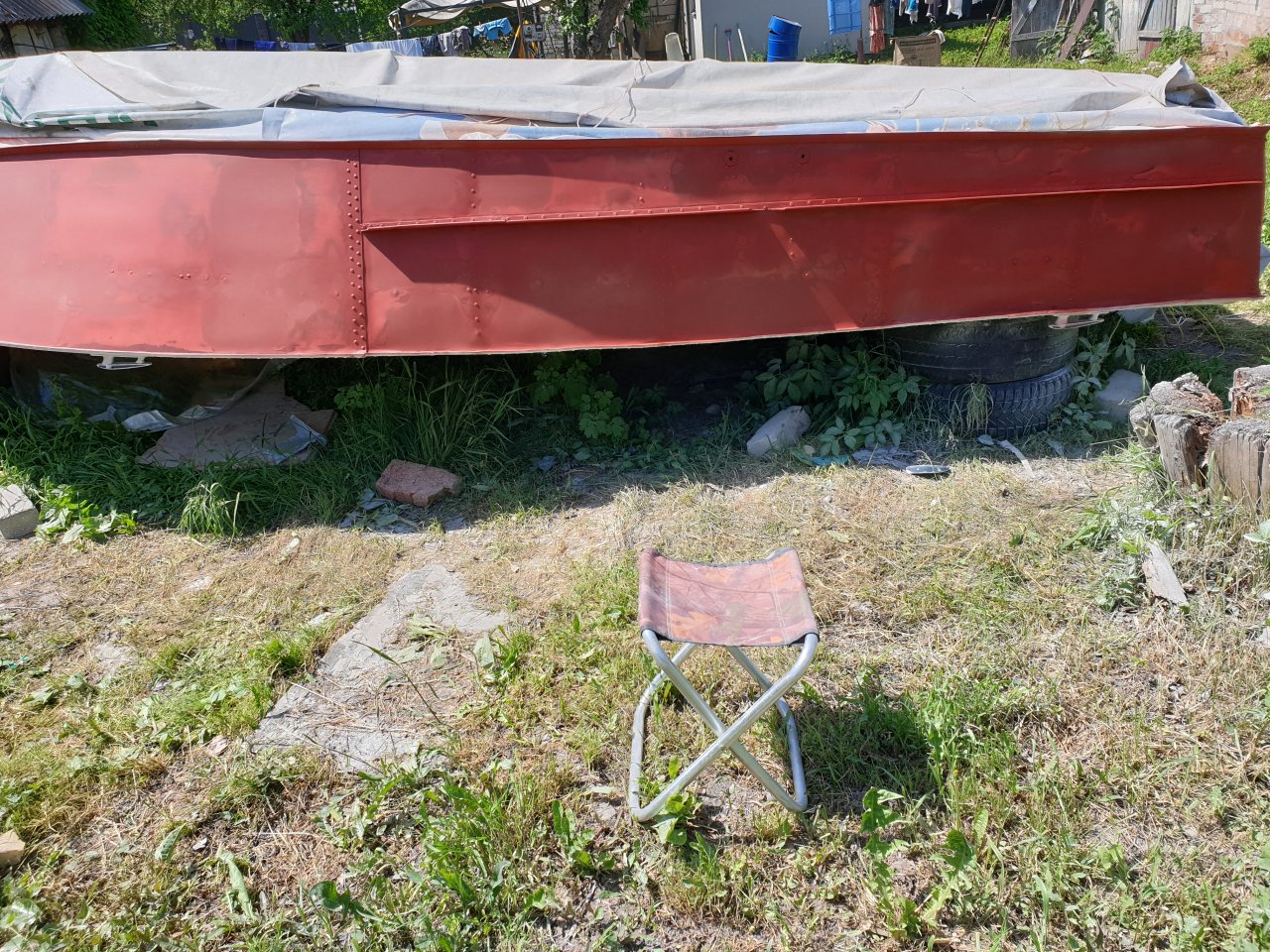

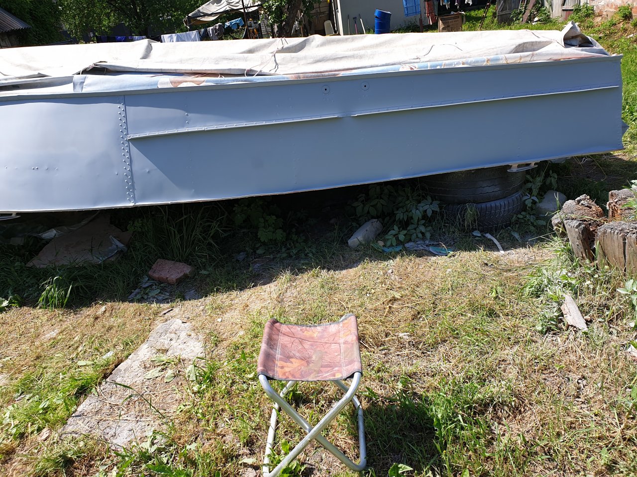

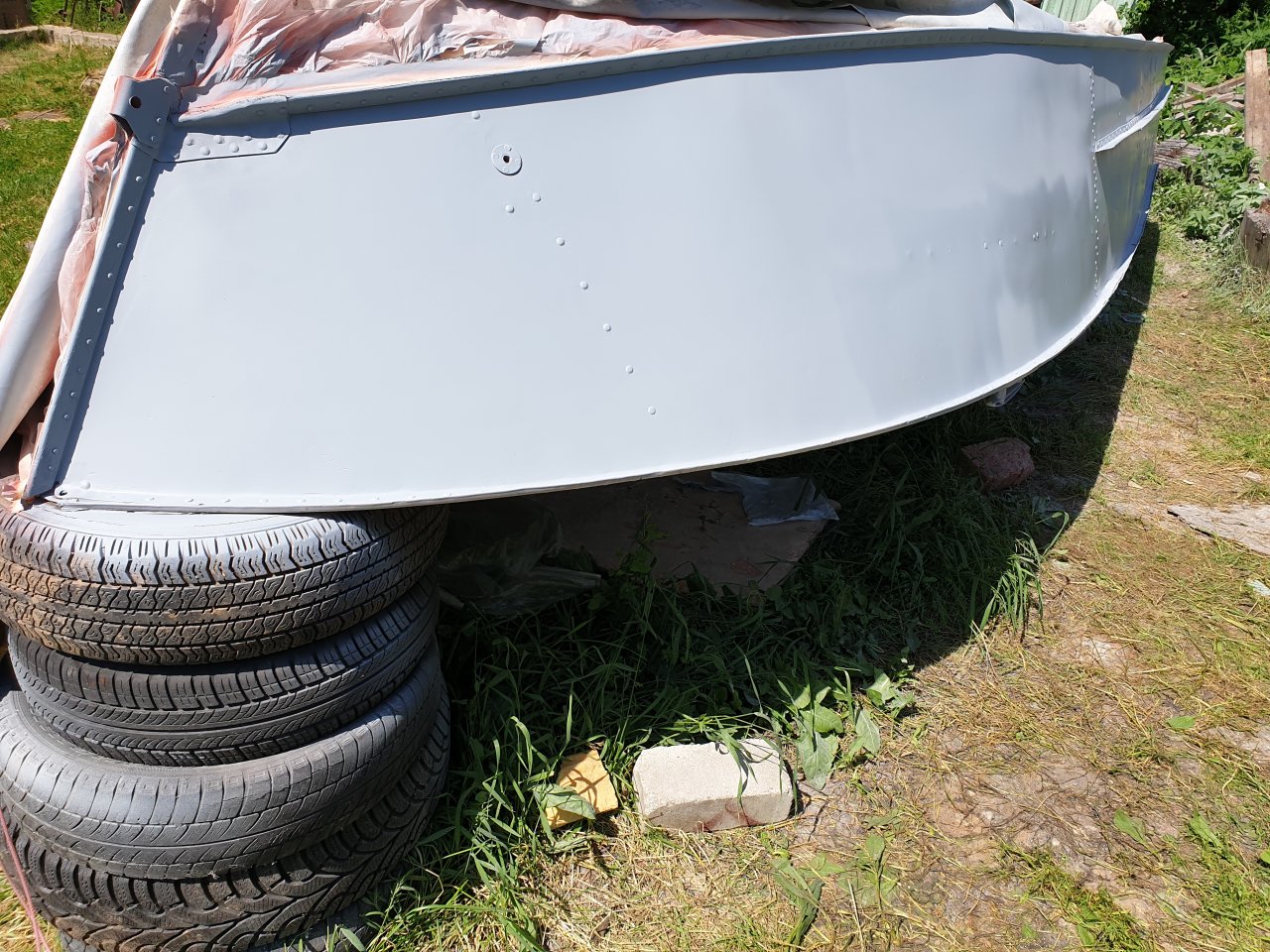

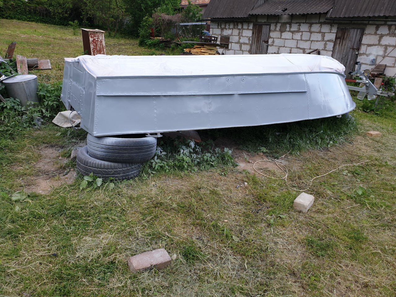

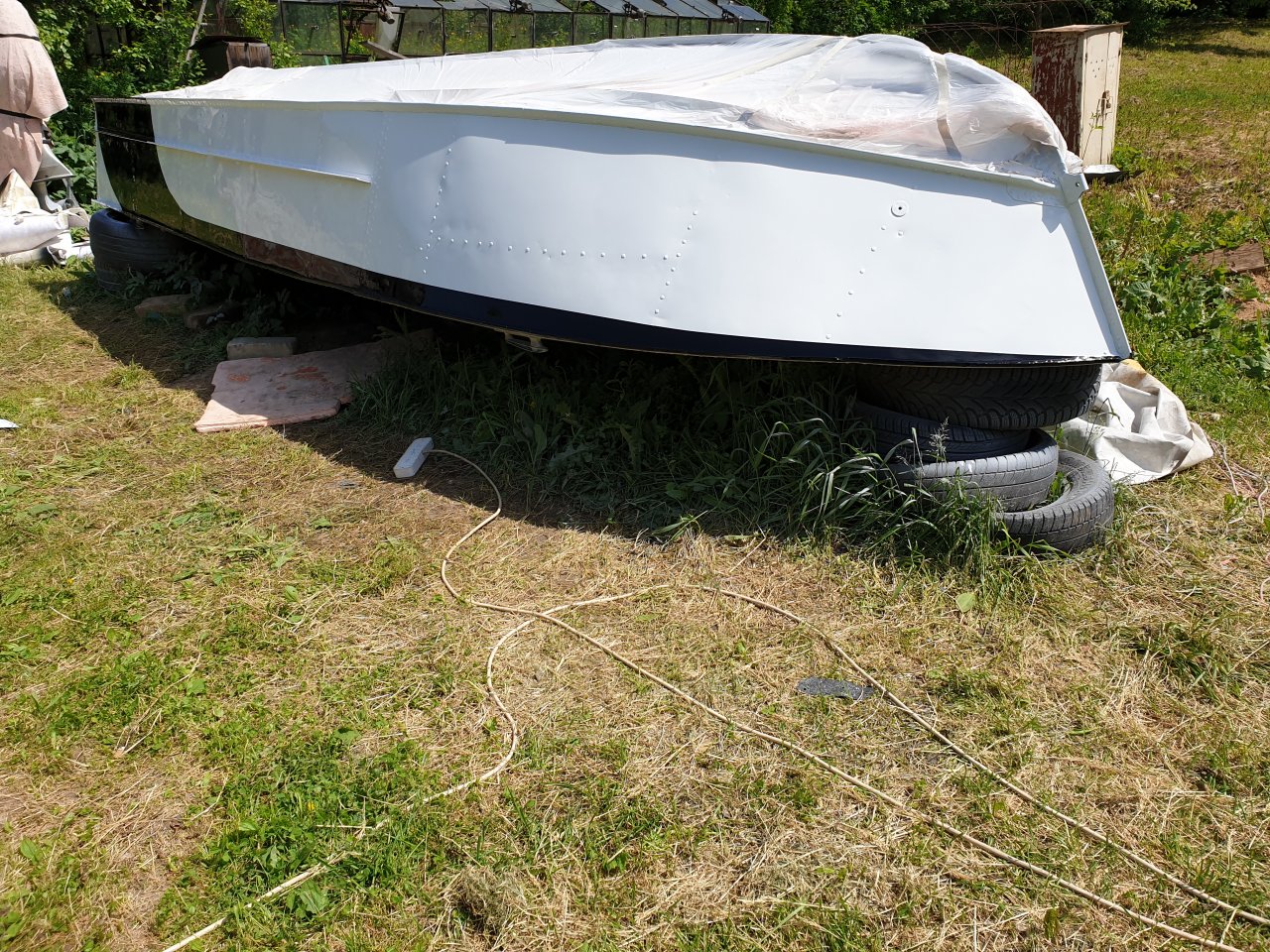

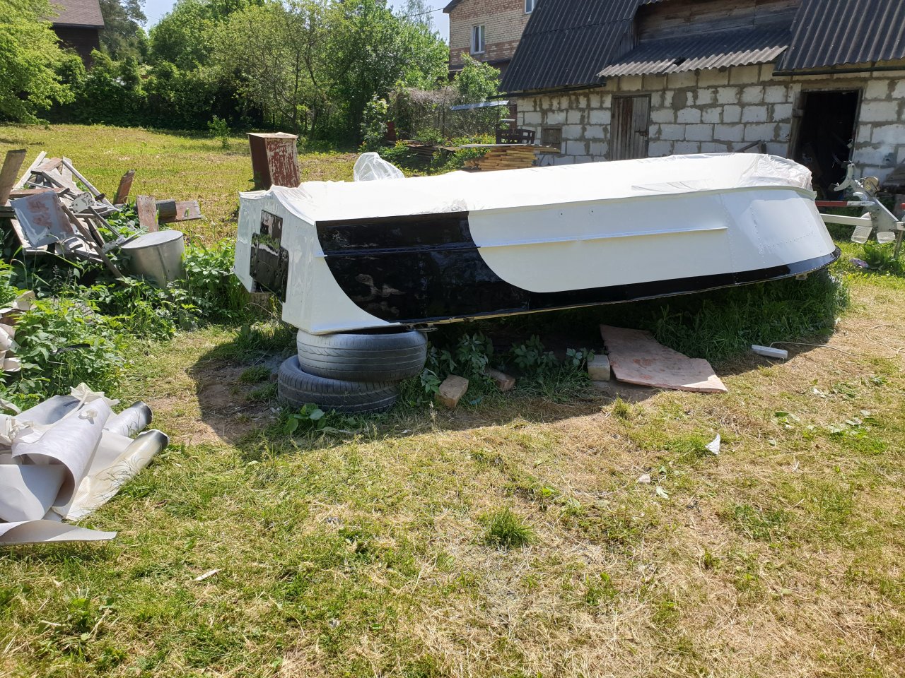

Эх Андрюха, гляжу и вспоминаю как 10 лет тому назад я так мудохался. Краску снимал только смы вкой и деревянным шпателем, никакой болгарки. Кислотник ВЛ-02. Заказывал в Лиде на заводе чтобы налилив маленькие банки, так как они только в 200 литровых бочках продают. В мелкой таре не пользуется спросом. Ездил из Гродно в Лиду за 120 км. После кислотника лидский же эпоксидный грунт. Вещь офигительная. По камням пузом краска сдирается, а грунт держится мертво. Ну а потом акриловая автоэмаль.
Как вспомню так вздрогну. Хорошо что не каждый год красить приходится. Пузо немного только.
1 887

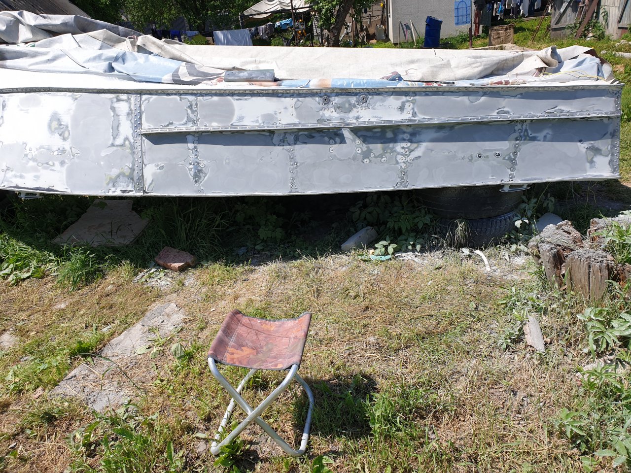

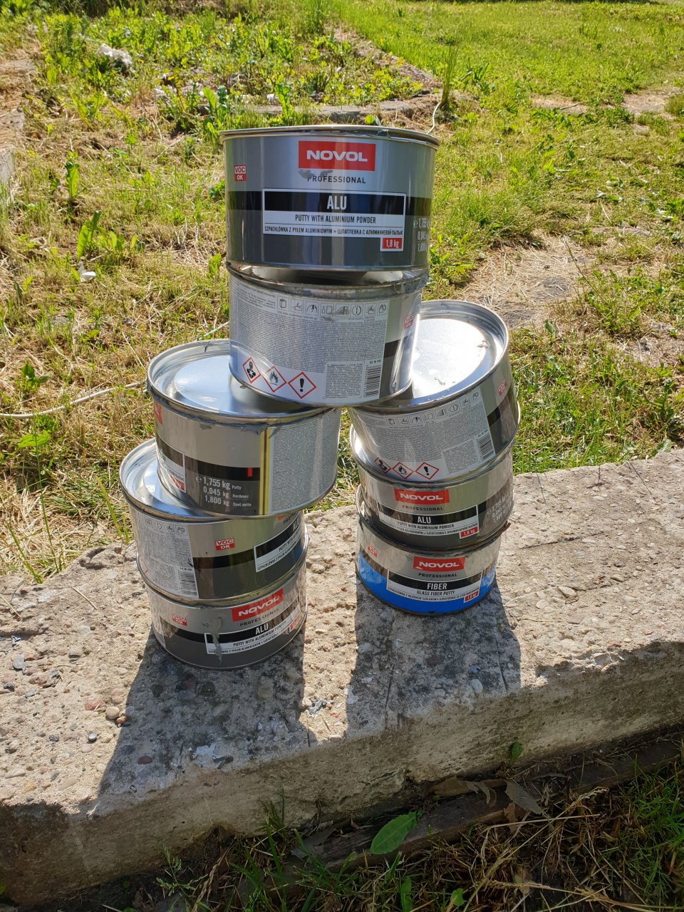

Я вл грунт ненашол ,другой у меня красный, эпоксидкой крыть его нельзя, поэтому обычный прослойка, потом эпоксидкой, родная под низом , нет смысла драть до дюрали, так где просел ,выдерал только швы, но гермет АРР как докер советывал ,творит чудеса
Ну наконец то вспомнил, добрым словом:oops:Этот герметик не только по лодкам выручает.Я ему столько работы по хозяйству придумал,что ему(герметику) и не снилось.От сантехники до ремонта басейна!

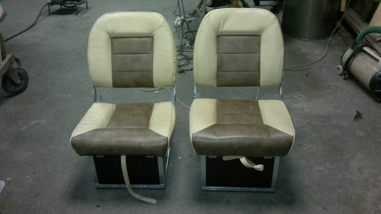

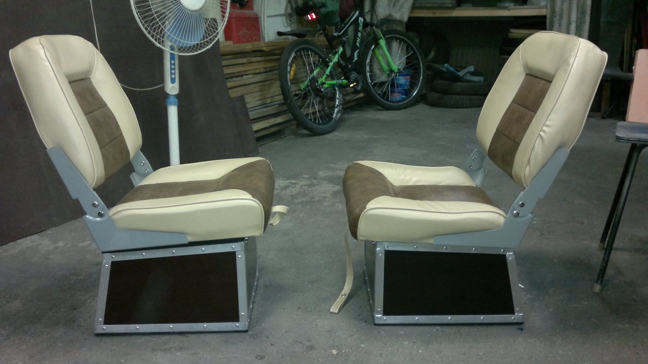

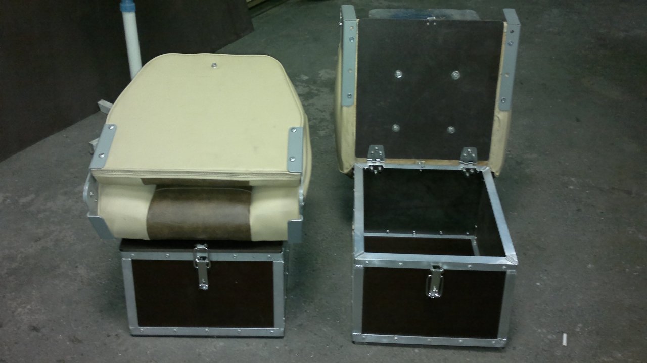

Володя, а что там про сиденья? Собираю идеи.
9 555
4 760
Да ничего там особенного.
9 748
6 521
Ящики нужно назад увеличить примерно на треть до вертикали от спинки. Мы с тобой это обсуждали. Увеличится устойчивость и объем рундука, уменьшится вероятность проскальзывания, полезное место кокпита не пострадает.
9 555
4 760
Да ,обсуждали,но эксплуатация показала,что и так не опрокидываются !
А вот тут не соглашусь.Когда рыбачу то сиденья стоят спинками к борту.Если рундуки удлинить то спинки не достают до борта.Нижняя часть упирается в обшивку борта и ширина полезного пространства уменьшается.Полы в доль борта имеют некий подъём (ИЗ за шпангоутов) и ровный рундук в плотную не поставить. Смотри на фото.Так что сделаны они с учётом конкретной лодки!

Очень приличные сидухи.
По поводу наклона сидений..мне кажется правильнее было бы не ящик наклонным делать, а подложить брусок, например, между сидухой и поворотным основанием.

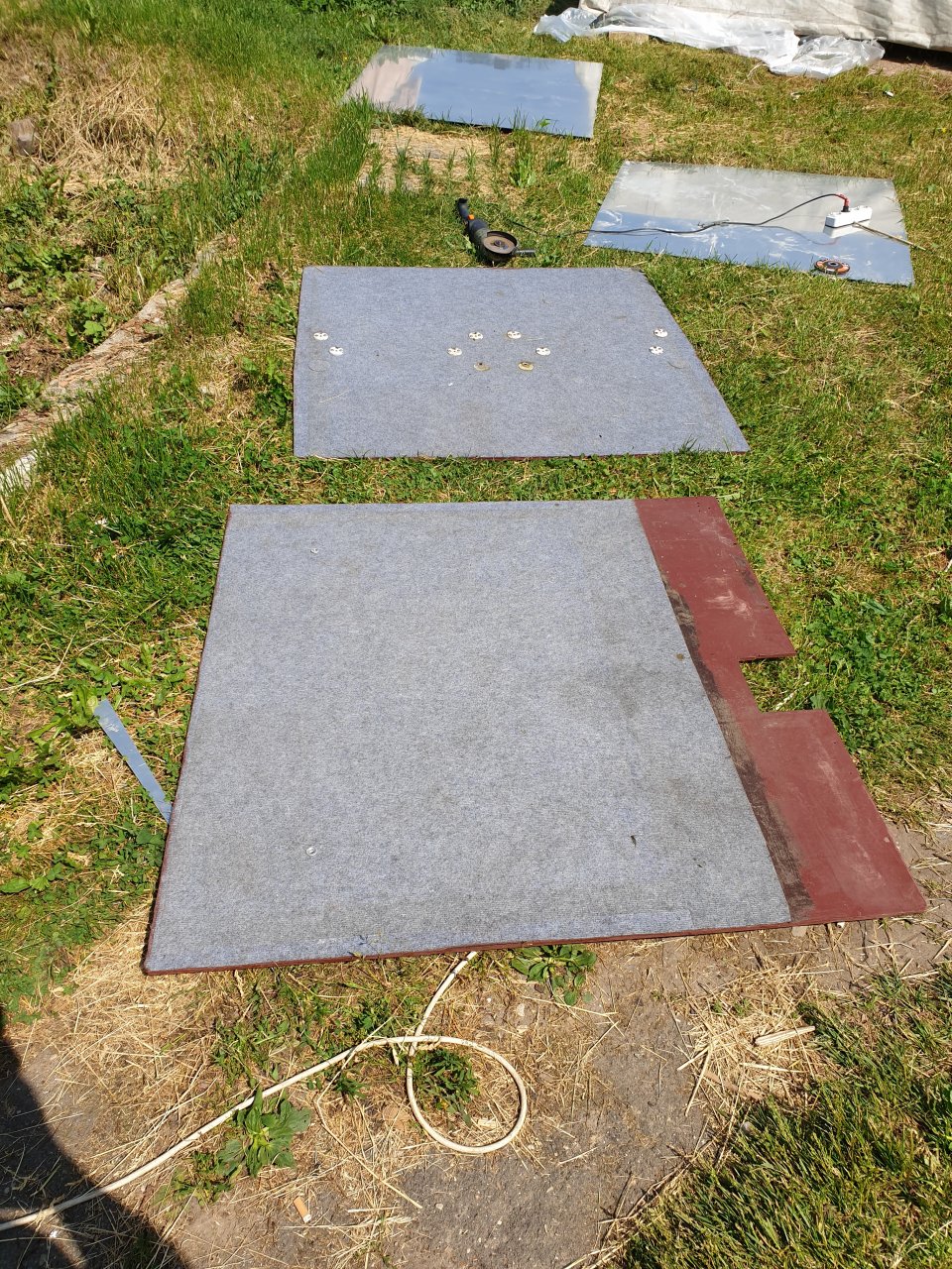

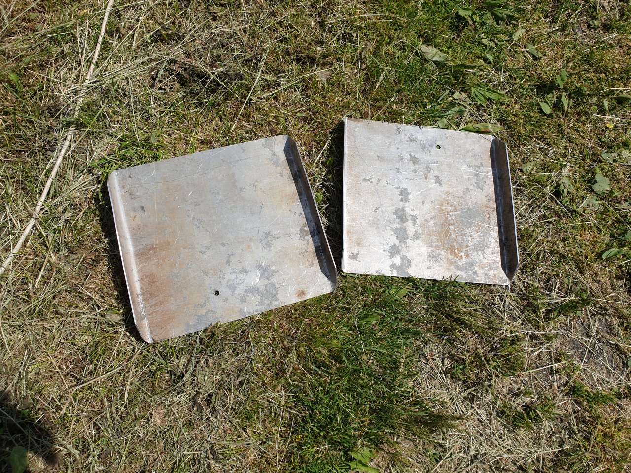

Вес старого пола 20,63 9мм фанера +клей+ковралин + заклодные :hahaha:
1 887
Вес д16 2мм 15.25, плюс ковралин, плюс клей, плюс допалнительные перемычки , выдет одно и тоже , если не тяжелее
3 157
1 311
Андрей, так ты в понедельник писал, что "для колхоза мойго пойдёт", ты что её ободрал опять? Или я что то не понимаю.
1 887
Я левую сторону только покрасил, счаз правую, и переверну, и покрашу остальное, и надпись с номером приклею
