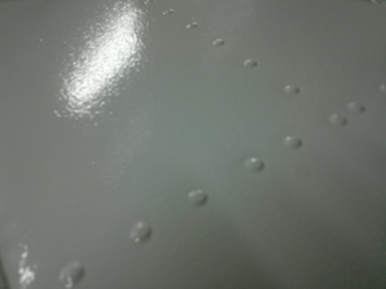

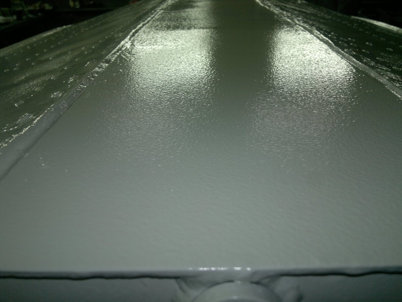

Ну я про то что раптор не гладкий.

Это так мы так и не поняли. Маляр, из лучших побуждений покрасил гладко.
1 885
Была давненько тема про это. На скорость влияет, даже вроде на чуть в лучшую сторону.
Я читал , что некоторые где то доску серфинга покрыли , так на 3км скорость больше стала, так у меня шагрени почти и нет, но вот по сравнению с старой краской , раптор скользкий, ну так это полиуретан, он и должен скользить, да и мне это скорость и нах ненада, все устраивает и так , свои 50 -47км/ч мне болтьше ненадо, всеравно 42 км/ч хожу,
1 354
Это не рапторная шагрень, это небольшая рябь. она не даст эффекта "акульей кожи"

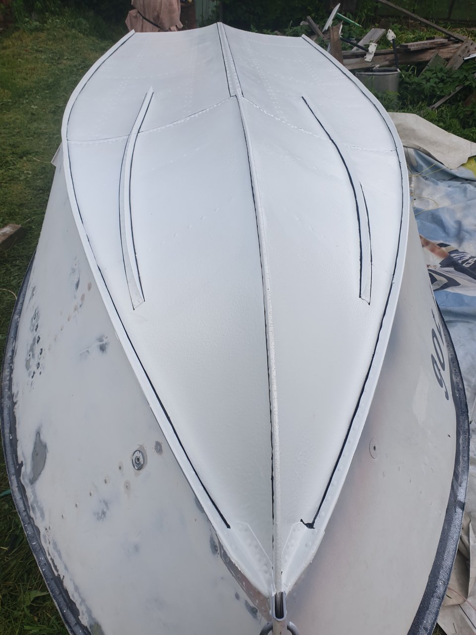

1 885

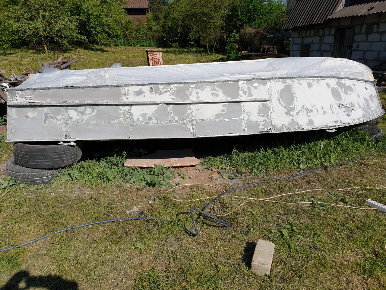

Я с швов какуюто липучку повыкавыривал, с завода наверно, пойду счаз заделввать

2 111
1 885

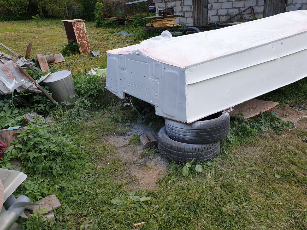

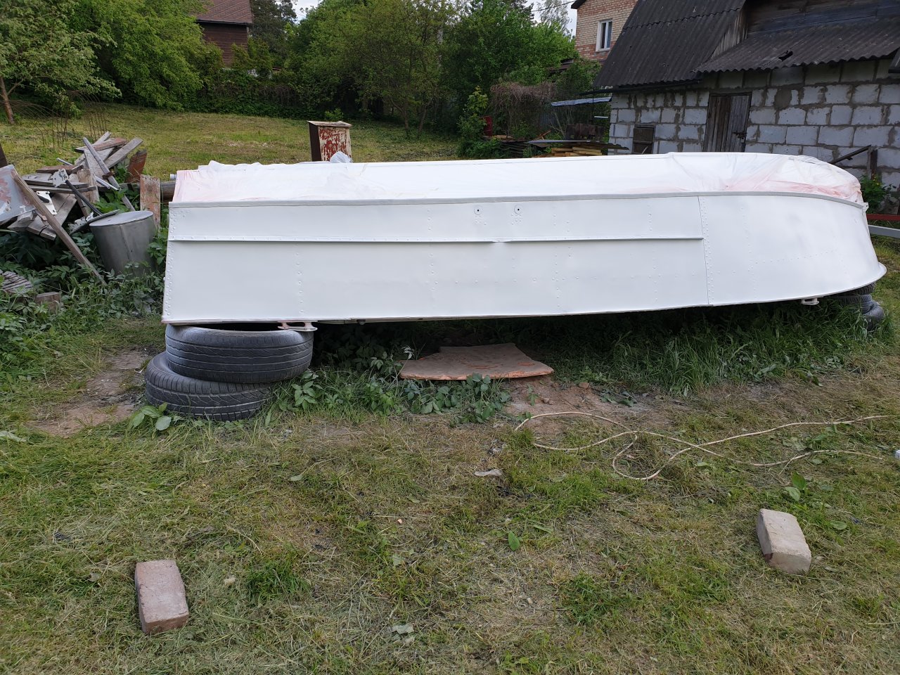

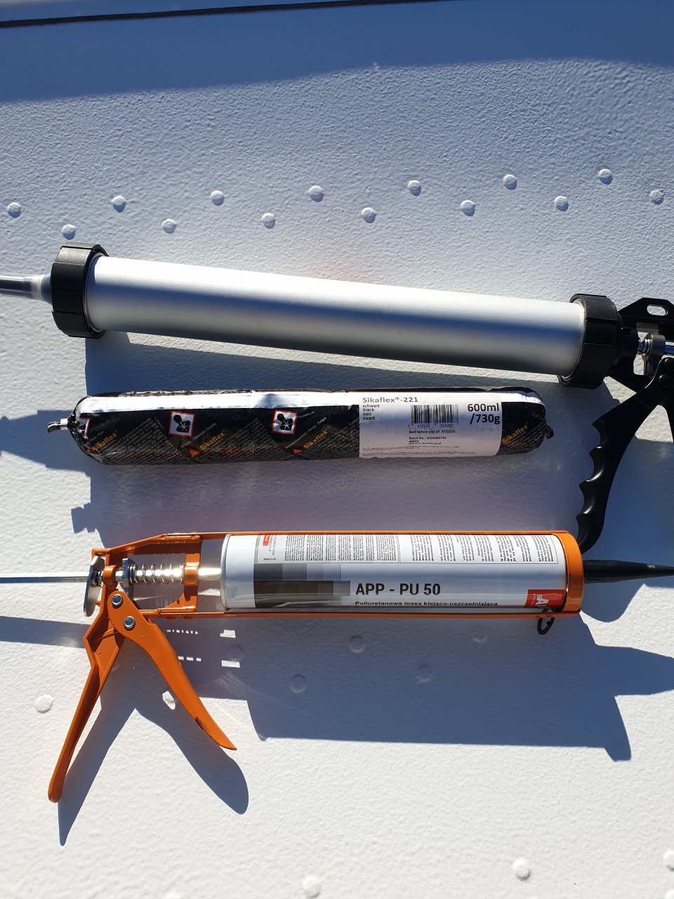

В чём смысл, "промазывать" герметиком, поверх раптора?
А что смысл до раптора мазать , а на верх раптор , который на герметике просто лопнит, это же не краска,
2 111
Терзают смутные сомнения, что герметик будет на рапторе держаться, а не слезет с него "соплями".
1 885
Это дрянь дежится наверное на всем кроме масло и силикона, гермет рu и раптар рu, при том я же его забивал при помощи двух шпацелей , палец последний, лучший шпацель :snimau shlyapu:
1 885
Два гермета, на киль немного нехватило, сикофлексом домазал, сикофлекс мягче чем АРР, но не на много,
1 885
Процесс идет, :cool:
