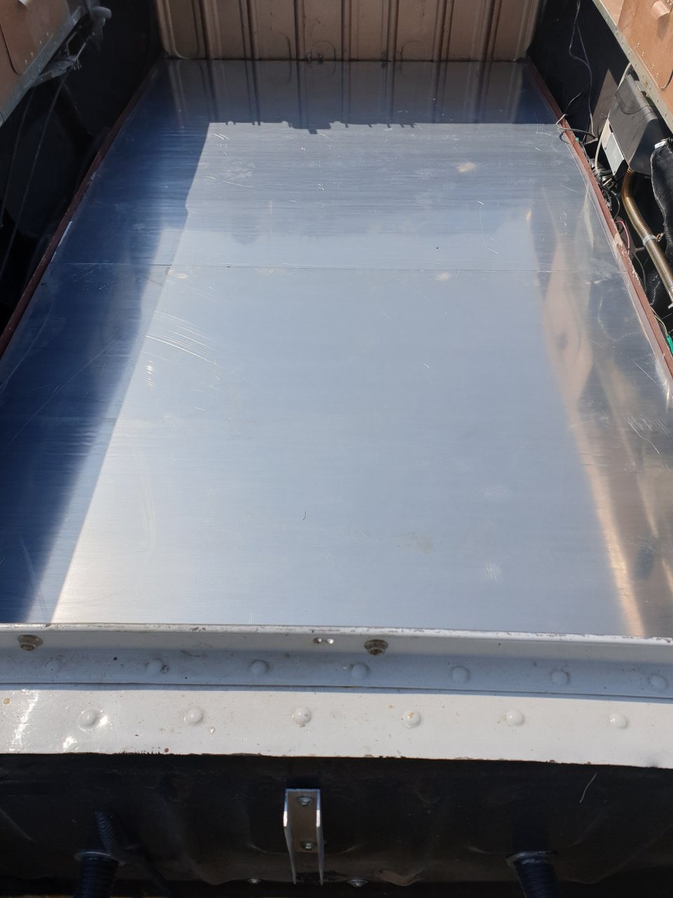

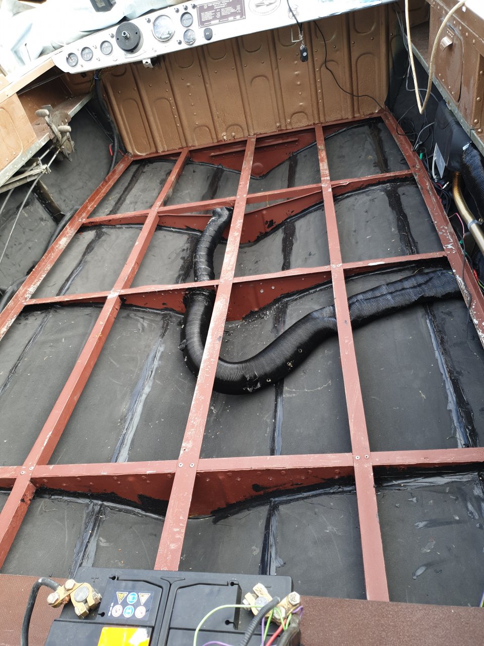

Запустил вибасту, положил лист на пол дюрали 2мм, получилось как на сковородке,
1 884

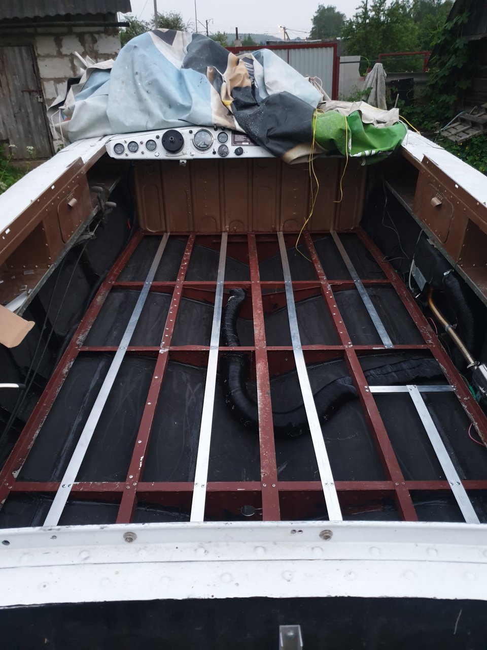

Добавил тавр, и добавил под имеющие, вобщем спер у докера :hahaha:, под 2мм д16АТ, легче 9мм фанеры бакелит

Пол из 2мм д16АТ,

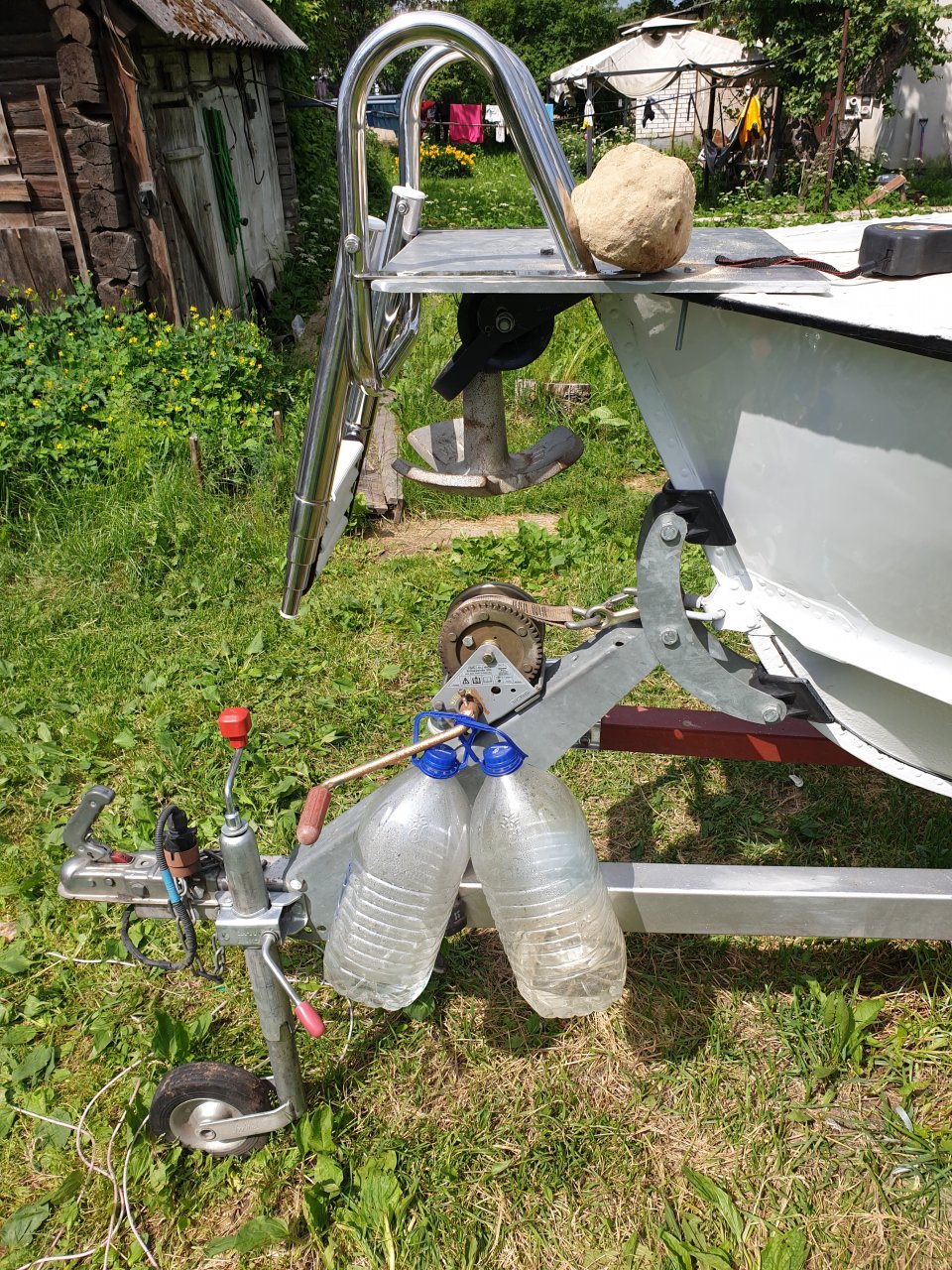

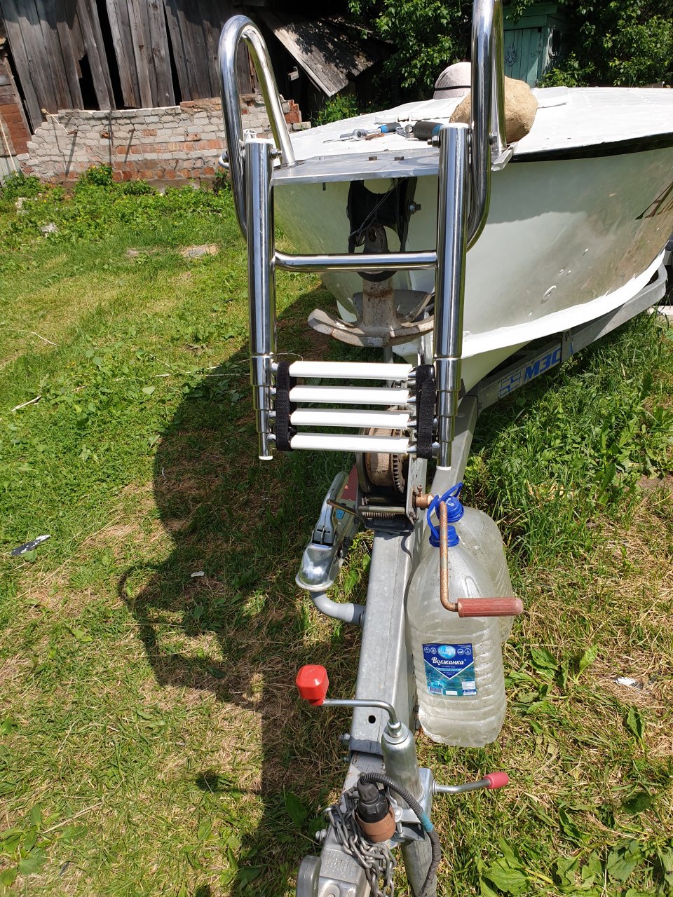

Понель заделал, и наброски лесницы и якоря, лебедка под палубу

Еслиб мне ненужен был пол теплый , я бы нах неделол , но с 2мм легче пока на 5 кг, и минус борта в кокпите есче, тоже с 1.5мм АМГ-2, и сиденья что у вы делали думаю в место фанеры или 1.5мм остатки амг или 2мм д16ат, или скомбенирую,

Про борта и рундуки поддержу, только крышки на рундуки возможно лучше сделать из фанеры. У меня задний такой из старого блока плавучести. Очень легкий и емкий.

Тут докур должен сказать как лучше, его идея

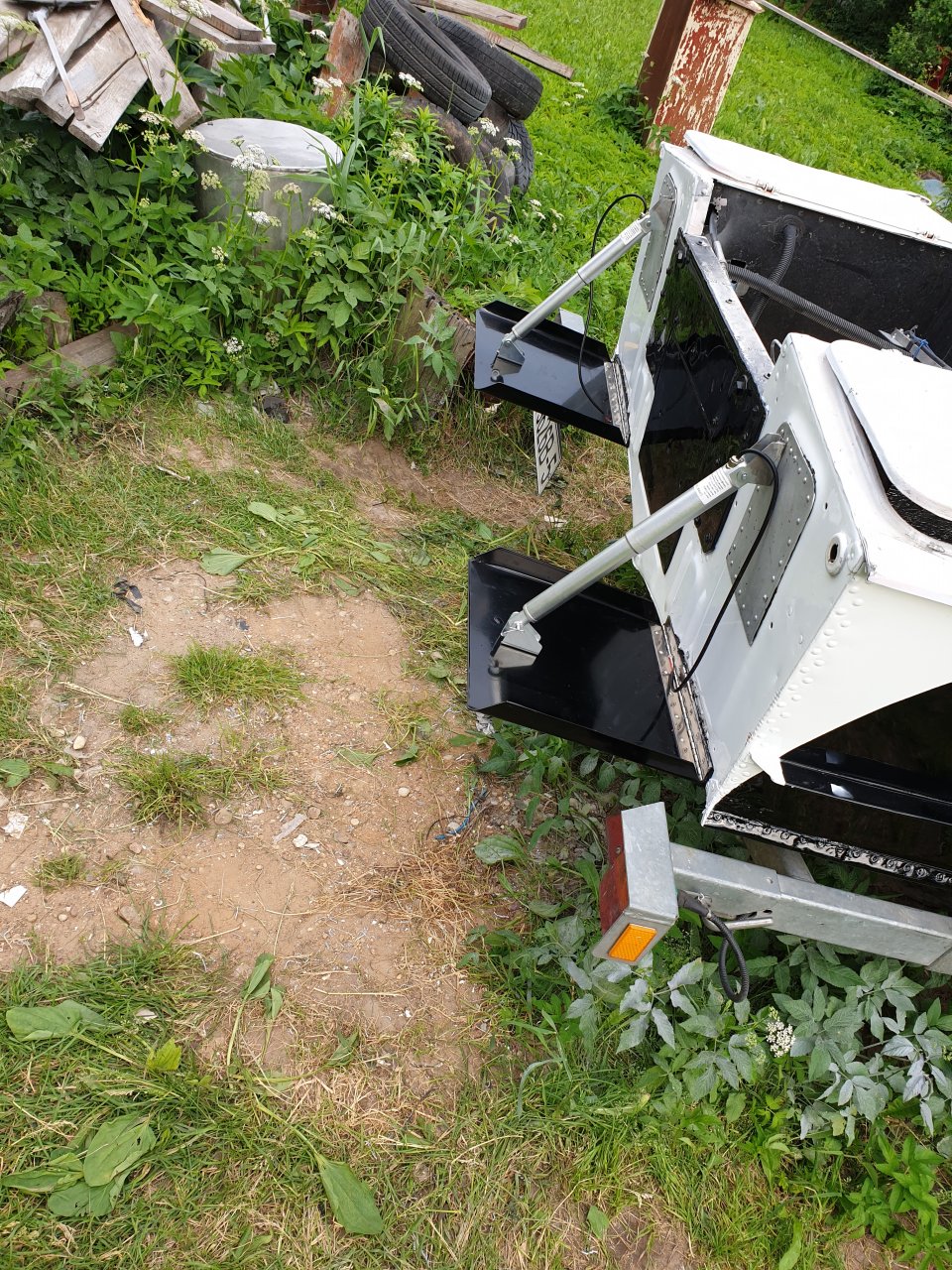

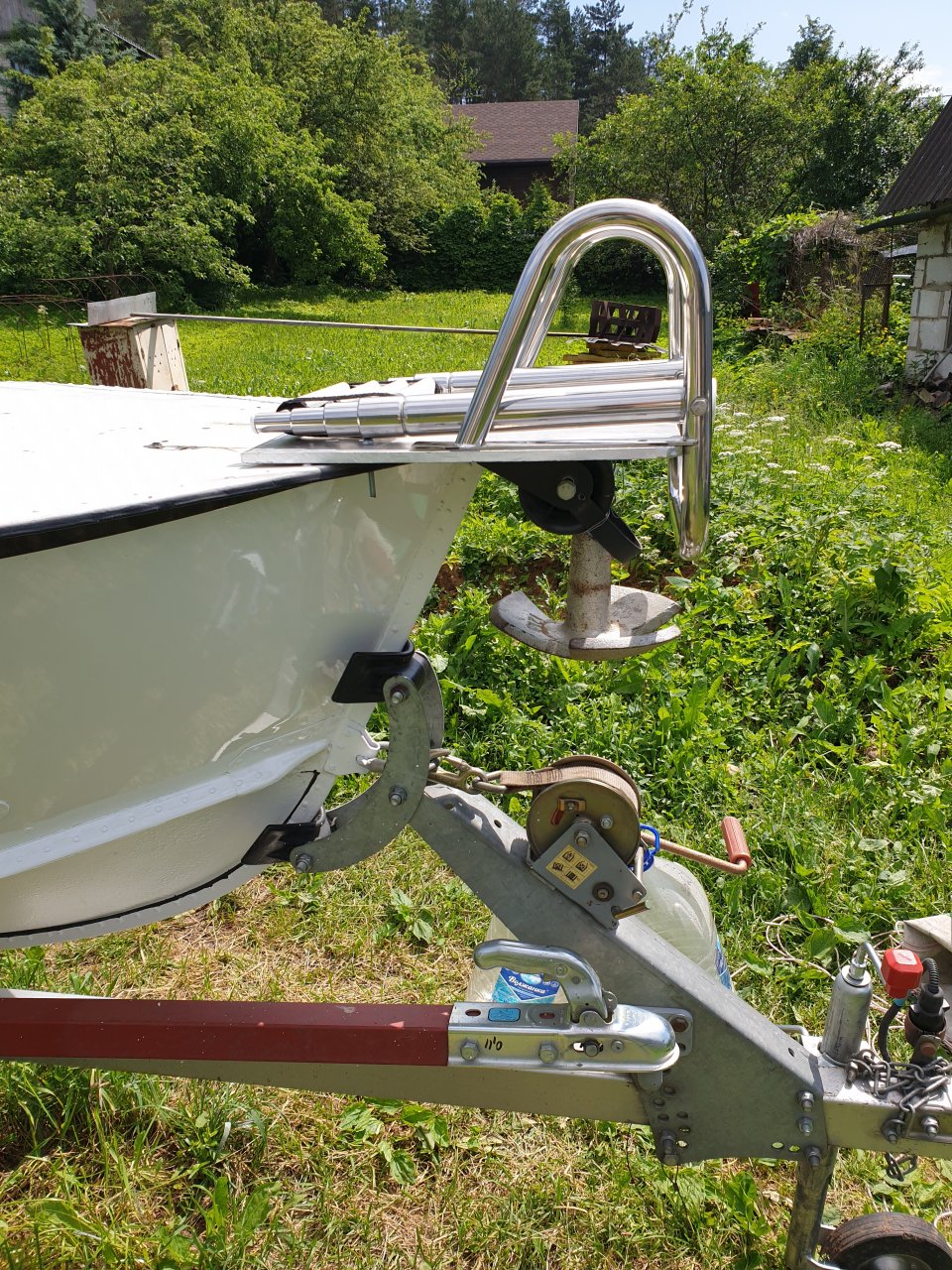

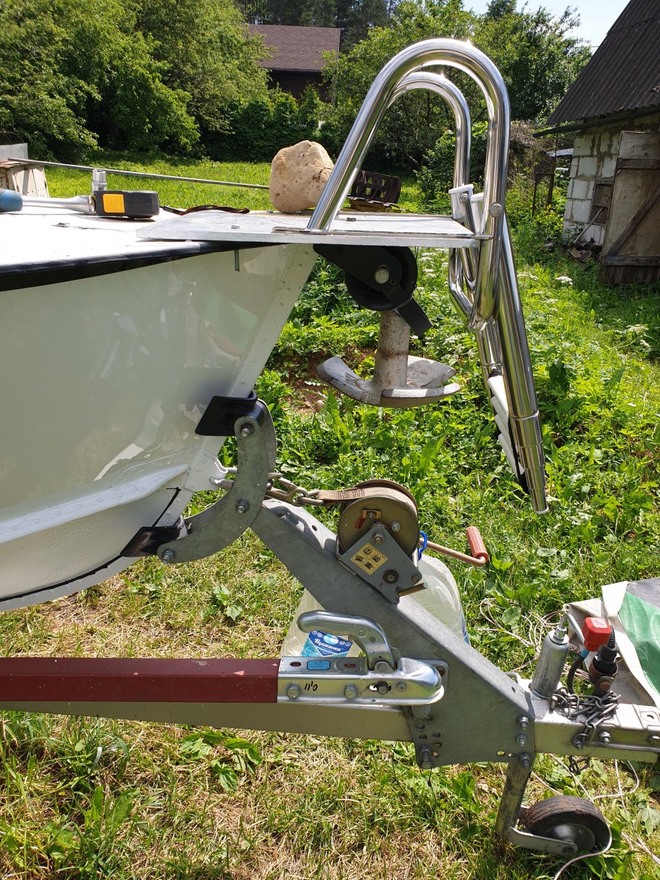

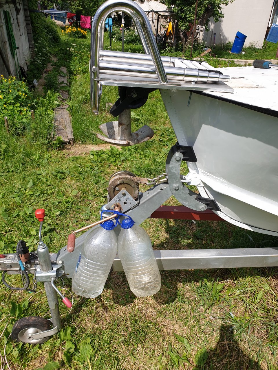

Регулируемые электро, транцевые плиты(спасибо Андрею Танкисту), поставил, окультурить останется,
А почему отогнутыми полками вверх?Не лучше бы их установить вниз,чтобы корма не гуляла?
1 884
[/QUOTE]
Не гуляет она , две скулы есче имеется:drugi:(на плиты идея поставить блоки пловучасти , на две вроде 40кг подъема выдет, шпигаты чтоб в воде небыли на стоянке)
1 884
привод интересует
Приводы необкатонные,(мной) но вроде герметичны, 130€ вроде, на али брал, типо 1800N, 3,5mm/s , очень медленно ползут,ход 150мм, так что нечего нескажу,как и что ,и на сколько их хватит
8 535
3 283
Может и не гуляет,но если установить полками вниз-будет намного устойчивее в виражах,да и не поранишься,если встанешь на нее ногой.
1 884
Нех там ногам делать, лестница на носу уже имеется, да и на проге в виражи :unknown:нееее, (поранится неполучится, Д16Т 2мм, )до этого с нержавейки были, вот на тех точно поранится можно

Да можешь нечаянно наступить-когда у берега будешь стоять.Я себе такие -же смастырил,но из 6-ки.Побольше размером,буду ставить полками вниз.Так практичнее,по моему.
А вам для чего? Корму достать с воды??
1 884
А какой размер?? У меня вроде 320×360
1 354
По мимо того что можно поранится этими ребрами, еще и брызги будут выше лодки.
