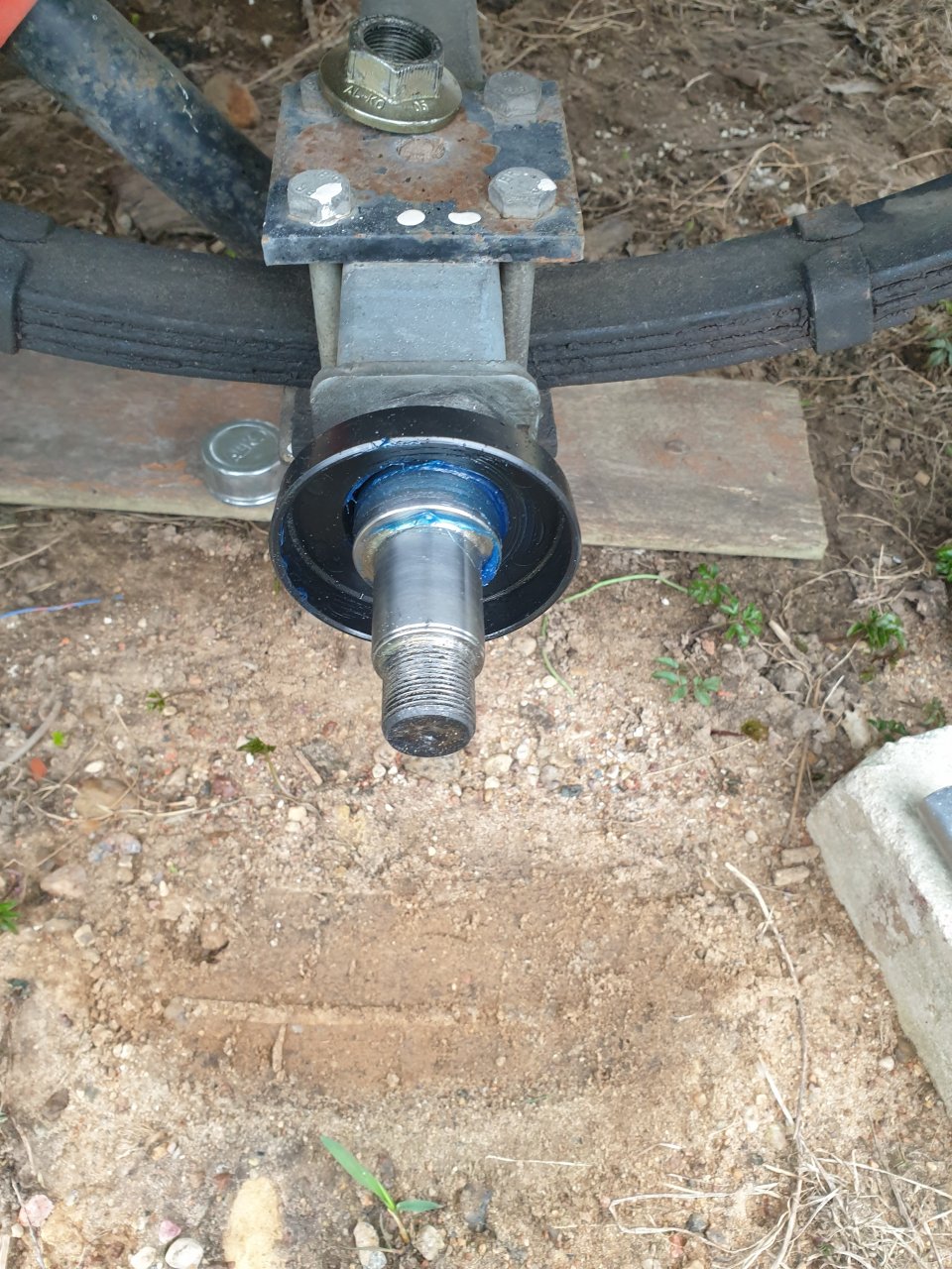

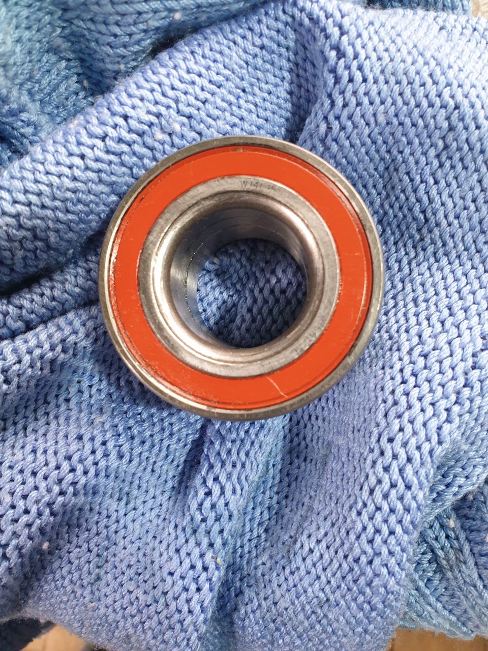

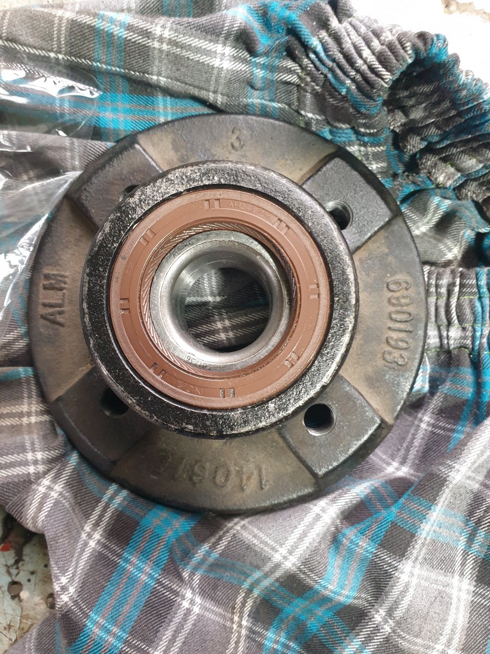

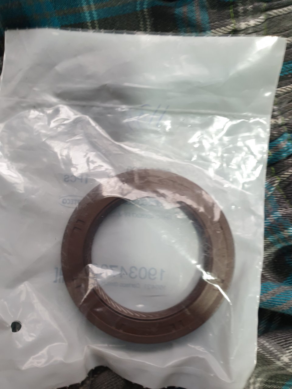

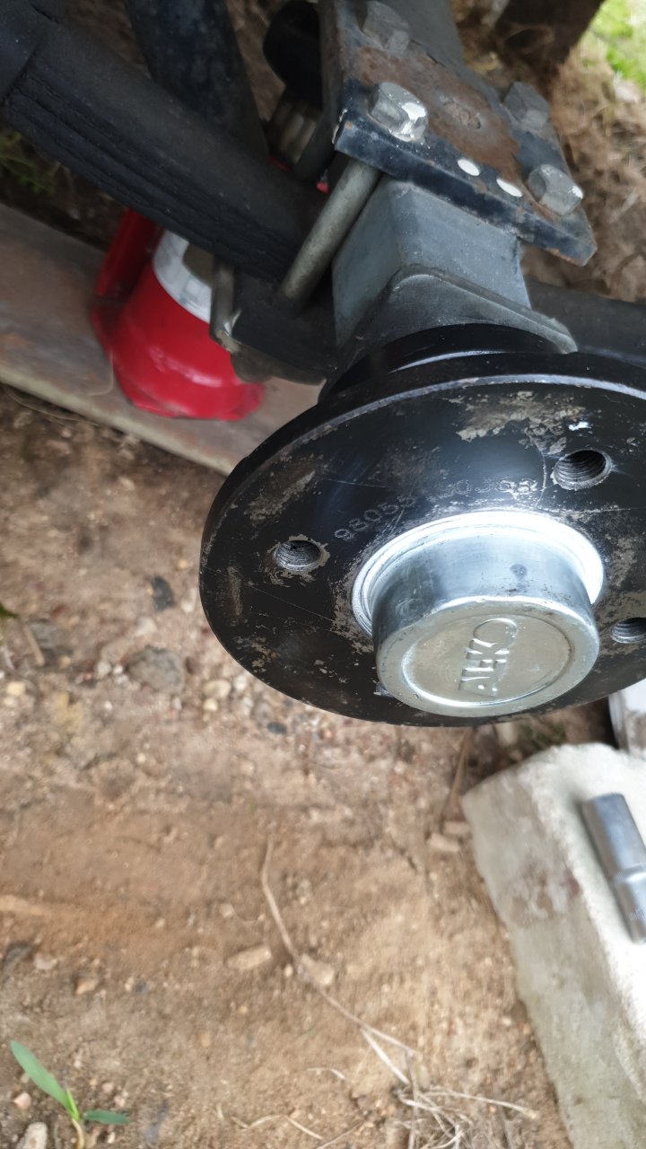

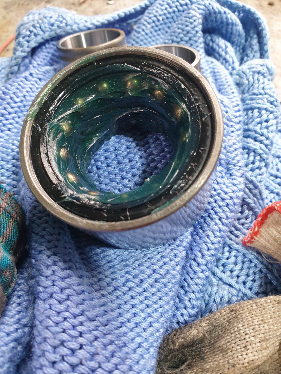

Вобщем добрался до прицепа, разобрал подшибники, и немного ахренел,заводские сальники на подшибникке как видно несправляется с водой, решено переделать как и в машине делал ,сальник поставить, собственно поставил, и колпачек на гермет, посмотрим что получится

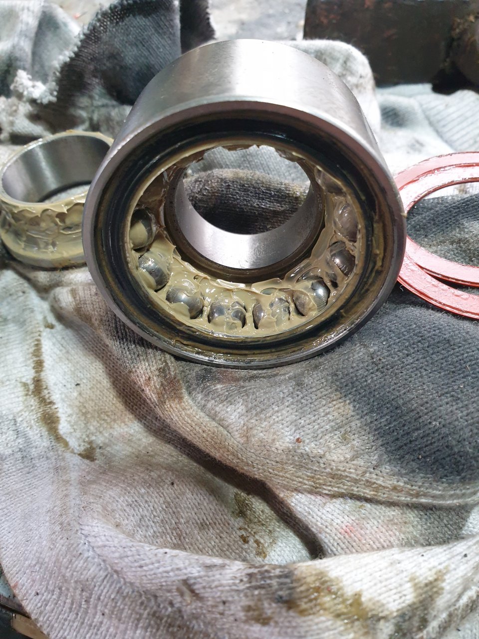

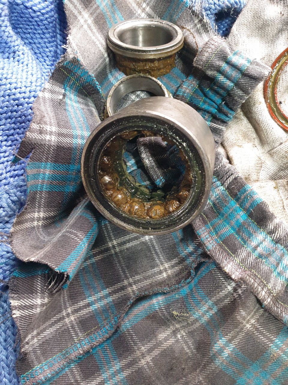

Зачем столько смазки!? Пойдёш по трассе выдавит все твои сальники!Это же не ступица грузовика!
9 745
6 513
Воло
Володя, насколько я помню из бурной молодости, в документации к машинам указывалось количество смазки в конических (разборных) подшипниках. Когда стал закладывать нужное количество, задавать нужный преднатяг, перестал в итоге туда заглядывать. Люфт проверяю на глазок, а он должен быть. Прицеп уже более 20 лет после обслуживания ступиц работает. Выезды нечастые, но как правило с перегрузом...
Выдавит ее точно, и герметик там не нужен. Не спасет он. Либо ступицу не мочить, либо подшипники контролировать переодически. А ступицы ещё уставшие и бракованные бывают и ничего ты с ней не сделаешь, только замена на новую. Сальники тоже вещь в себе.
1 886
От чего выдавит? Скорости нет, нагрузка тоже небольшая, смазки там на самом деле мало, даже при закрытие пыльника невыдавило нечего, и при прокручивании колеса невыдовило
Сальник выдовить смазкой нереально, я его туда чуть загнал, да и места там есче много, до сальника, и колпачек есче есть, так что смазки нехватит все пустоты заполнить :snimau shlyapu:

Вобщем добрался до прицепа, разобрал подшибники, и немного ахренел,заводские сальники на подшибникке как видно несправляется с водой, решено переделать как и в машине делал ,сальник поставить, собственно поставил, и колпачек на гермет, посмотрим что получится Посмотреть вложение 227027Посмотреть вложение 227028Посмотреть вложение 227029Посмотреть вложение 227030Посмотреть вложение 227031Посмотреть вложение 227032Посмотреть вложение 227033Посмотреть вложение 227035Посмотреть вложение 227036
Сколько раз ты в мзса своем разбирал ступицу? Для начало
Там нет конических подшибников
Я каждый год, и видел что происходит, а ты?
И зделал выводы , и на всякий случай тебе , подшибник стоит от 30€ , хочешь менять каждый сезон? Там свой подшибник, просто я сомневаюсь что ты когда нибуть разбирал новые ступечные подшибники, разберешь потом напишеши
И есче , я снимал колпачек, и была там вода, так что гермет поможет на ура

Естественно надо в воду заежать, для того он и есть, прицеп лодочный, и подшибник там имеет два сальника и два пыльника, не на твоем самопале, :hahaha::D
Да ладно, не оправдывайся! Полюбасу продлил жизнь подшипнику. Я когда на Волгу иду, на остановках ступицы трогаю. Если все нормально, она не греется.
А зачем его разбирать. Начнутся проблемы, полезу. Я за ними внимательно слежу. Без колеса остаться не улыбается.

Там нет таких нагрузак, если память не изменят 700кг этот подшибник держит, в позотом сезоне такого небыло, в этом я загнал прицеп в припять так что дышло скрылось, ну начало его от прицепа, на давольно долго, минут на 40, может и цапнул воды, при том правому подшибнику больше досталось

Так и у меня, нет проблем, даже не шумели, да и чего там шуметь, и уж темболее грелись, и поверь, тягал бы и горя незнал, любопытство :dedok, да и хуже точно небудет
Это по тому, что у тебя мзса сраный.
На нормальном прицепе вода не достаёт до подшипников при спуске. Иди вон в соседней теме посмотри, я кино выкладывал.
