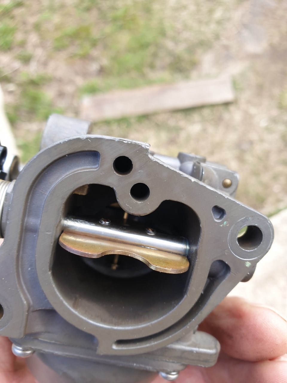

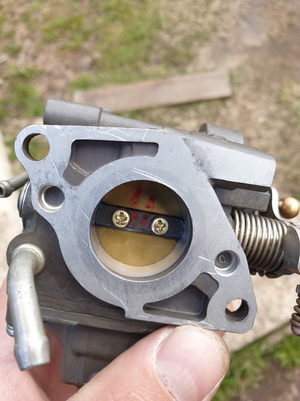

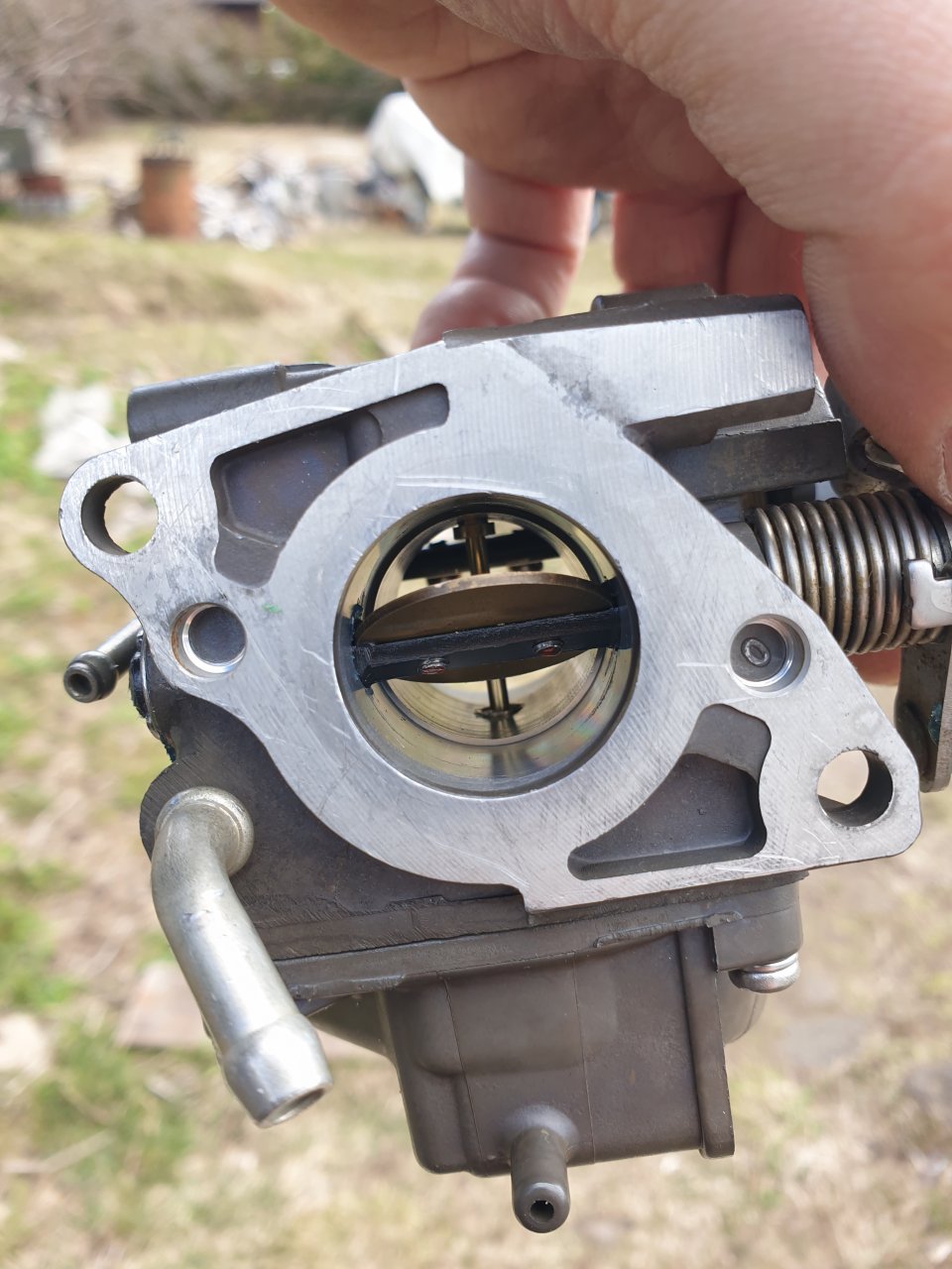

Чтоб Адмирал мозг неёб, разницу наверно увидет на соброном по диаметру дифузоров
226778
226779
226780
16 613
1 332
Новый, который купил, они же одинаковые , только шаг и диаметр разный,на 40л.с он вроде или 4900 или 5200 показал ,на карбах от 50 5500 или что то в этом роде,забыль я, хонда бф40а 5500макс.об на бирке надпись ,у тебя к стате тоже
Ну бульбаш....... Ну......, бл........
Смотри, я щас процитирую тебя,....., попробуй скажи, что не мутный..
Смотри....
они же одинаковые:dedok , только шаг и диаметр разный, :shock: это как ваще?????
он вроде:dedok или 4900 :dedokили:dedok 5200:shock: Фигасе..... 300об/мин это разница между 13 и 14 шагом !!!
на карбах от 50 5500 или :dedok что то в этом роде:dedok...  ваще убил!!!!
,забыль я :yahoo::yahoo::yahoo:Красавчик!!
Ты победил, сдаюсь.....
16 613
1 332
Чтоб Адмирал мозг неёб, разницу наверно увидет на соброном по диаметру дифузоровПосмотреть вложение 226778Посмотреть вложение 226779Посмотреть вложение 226780
Ну Дык заслонки одинаковые или разные по диаметру? Хрен с этими подсосными, те что газулишные одинаковые или разные?
1 880
Смотри....
Ты маза фака, орал что один постоянный второй прогресивный, два одинаковых с разным шагом и диаметром
1 880
:shock::shock::shock::shock: два карба в 50 , один с диаметром от сороковки другой больше, то что мне удолось узнать,плуг ты
