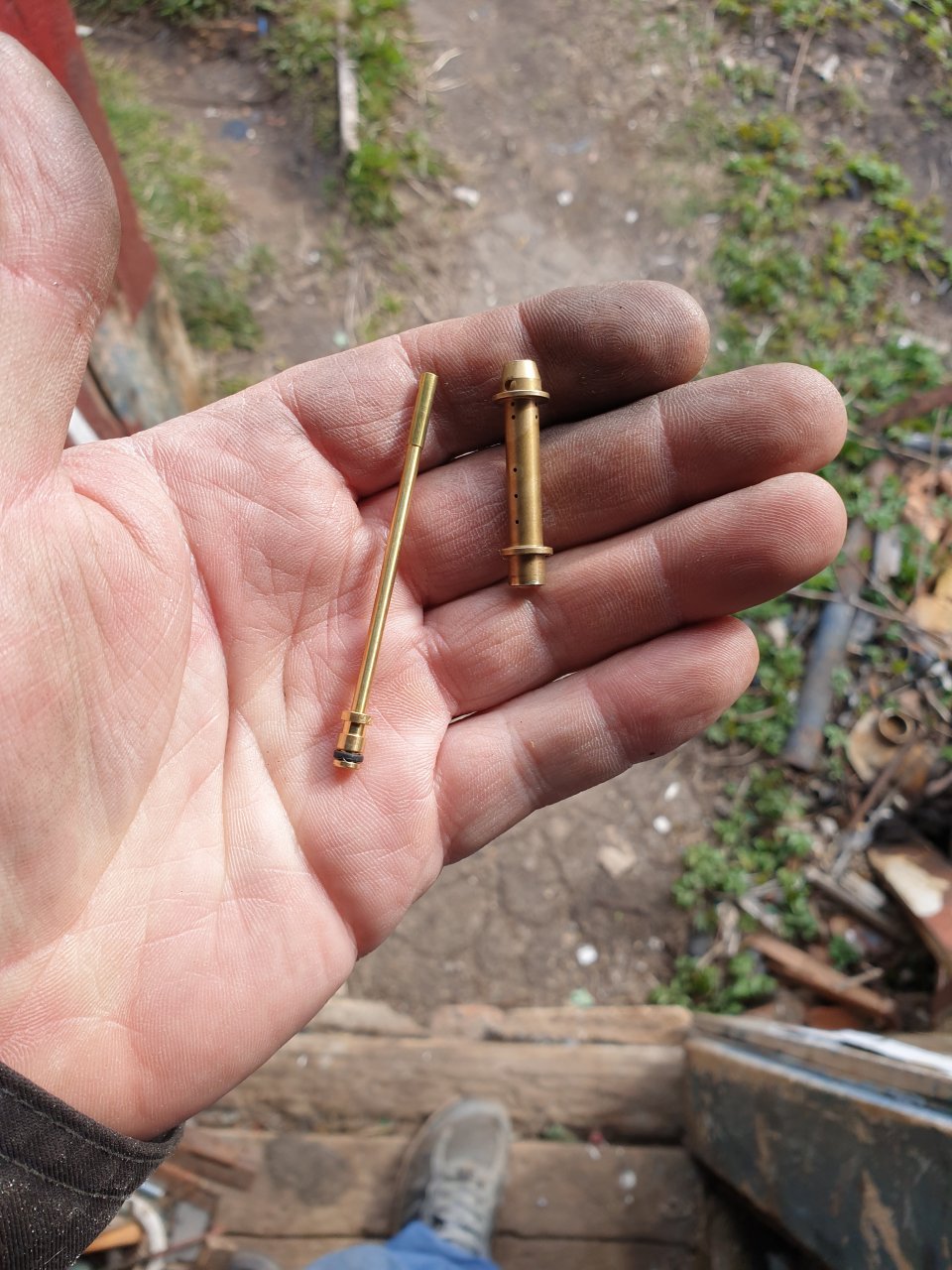

1 880

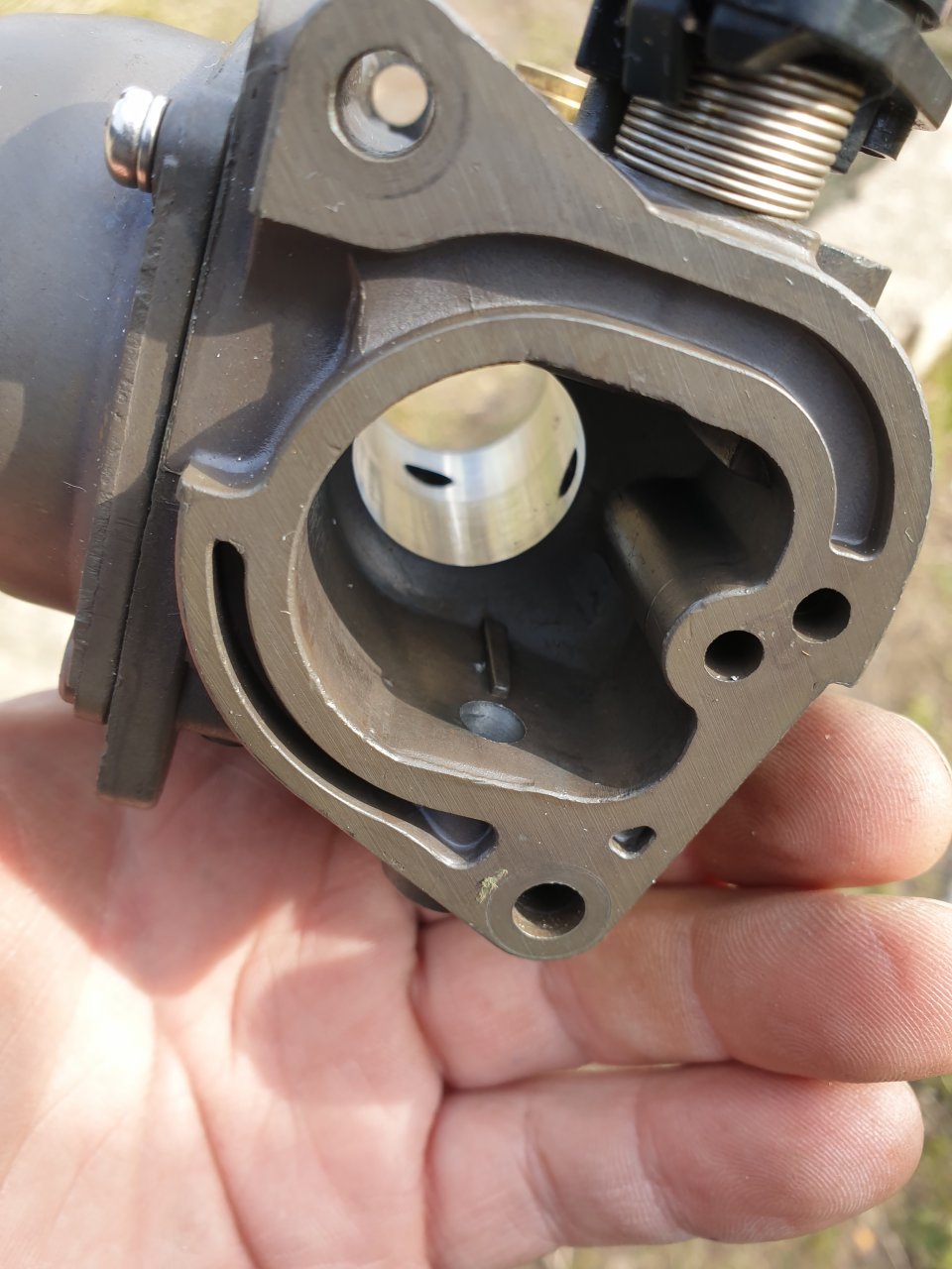

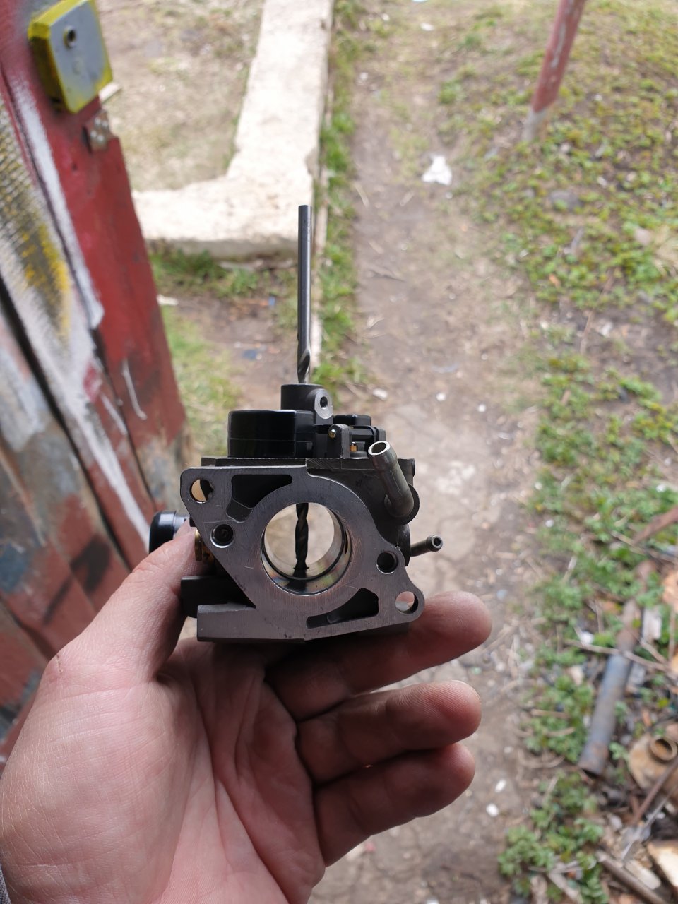

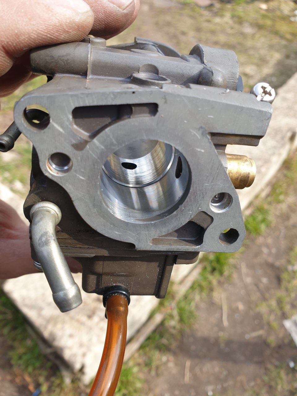

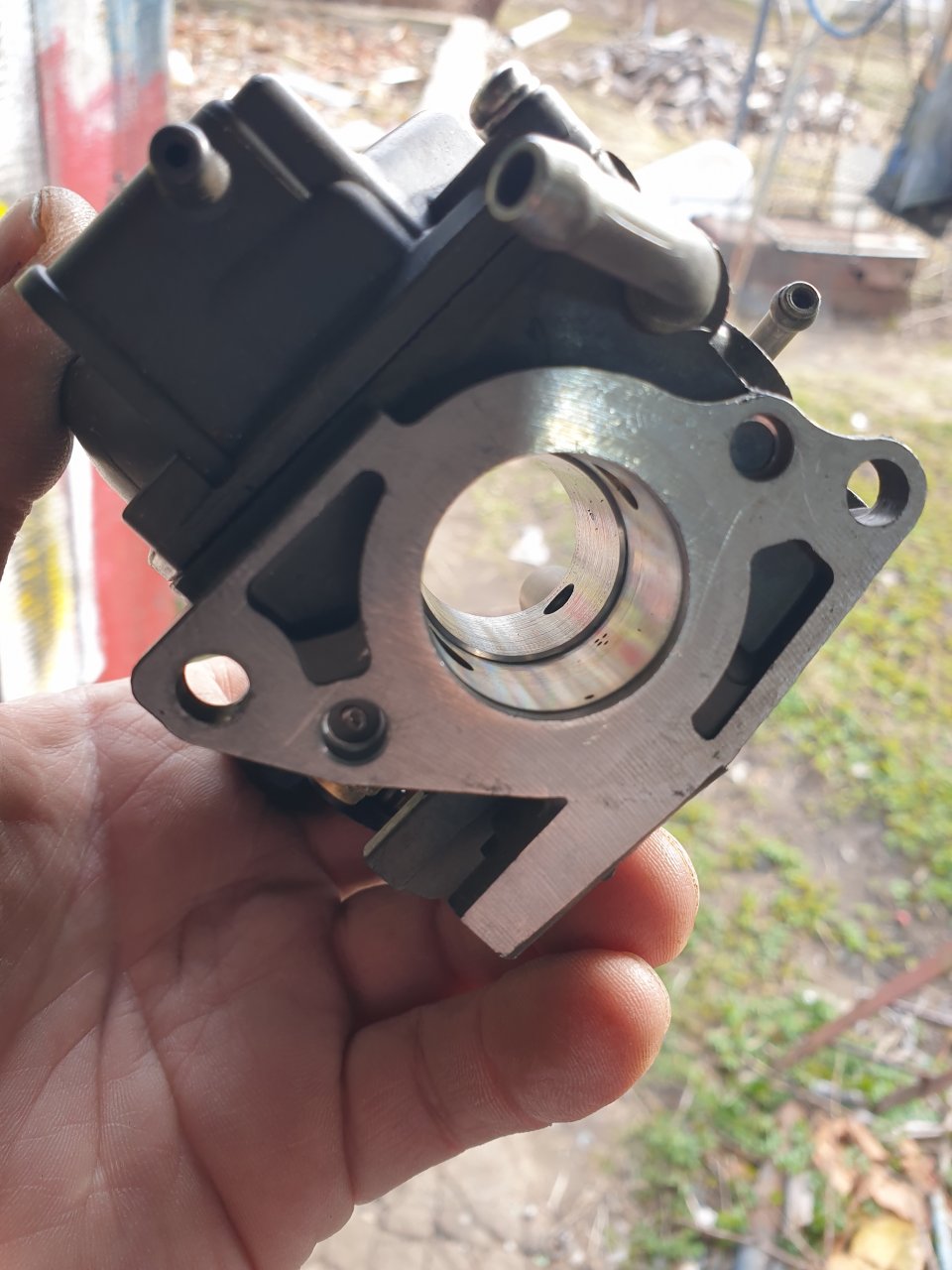

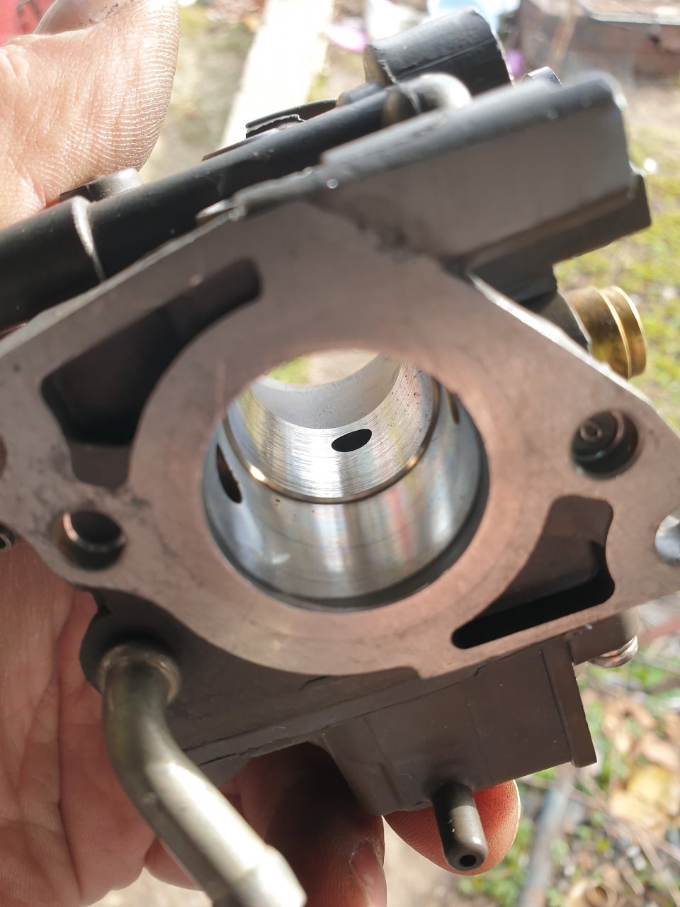

Развернул конусной разверткой, просверлил для нового жиклера глубже посадку, и эмульсионную трубку тоже торцанул,правдо болгаркой, незажать в патрон токарный, завтро досабераю и заведу,если погода позволит

Развернул конусной разверткой, просверлил для нового жиклера глубже посадку, и эмульсионную трубку тоже торцанул,правдо болгаркой, незажать в патрон токарный, завтро досабераю и заведу,если погода позволитПосмотреть вложение 226734Посмотреть вложение 226735Посмотреть вложение 226736Посмотреть вложение 226737Посмотреть вложение 226738Посмотреть вложение 226739Посмотреть вложение 226740Посмотреть вложение 226741
А чего не подкинул?

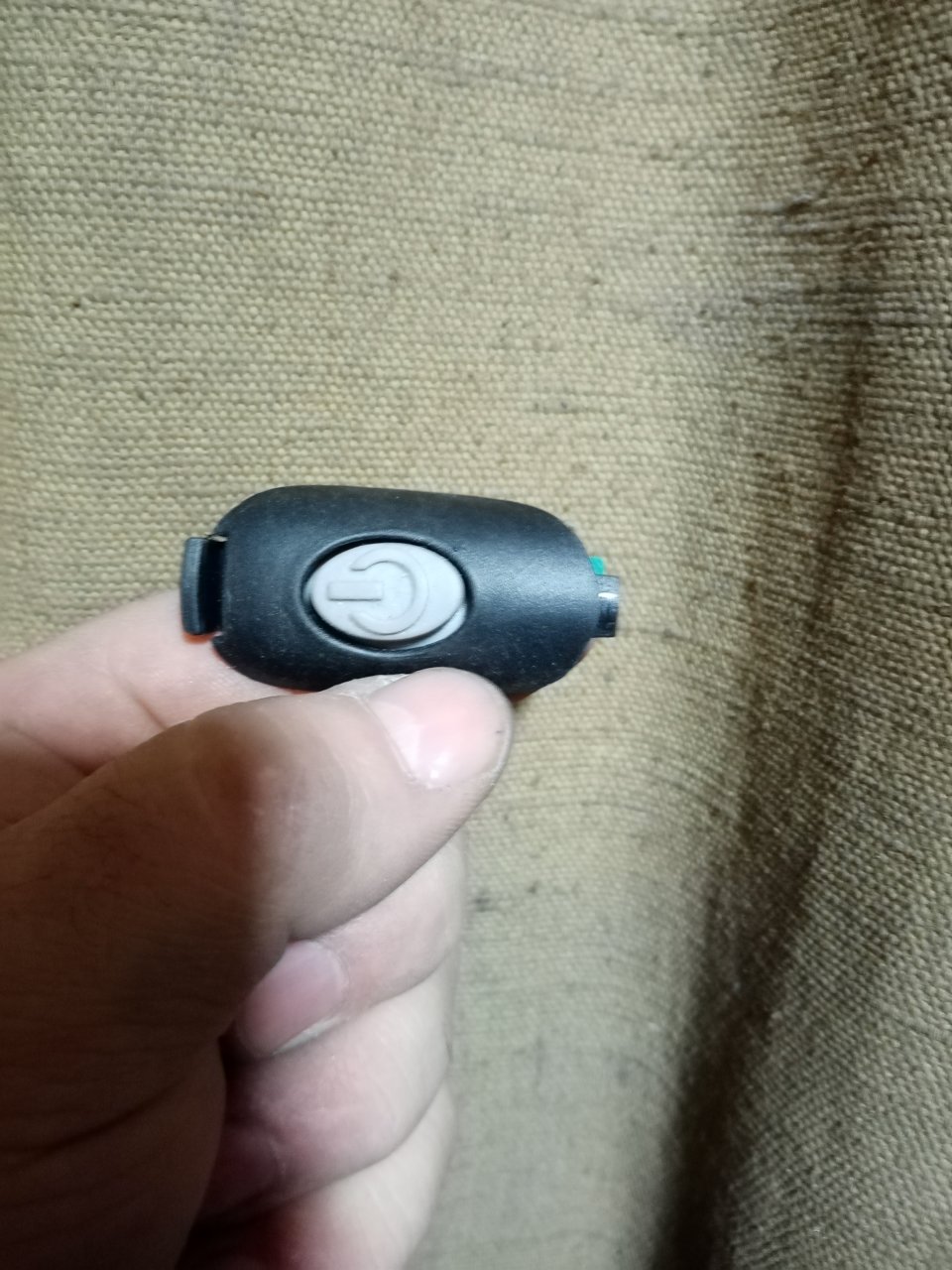

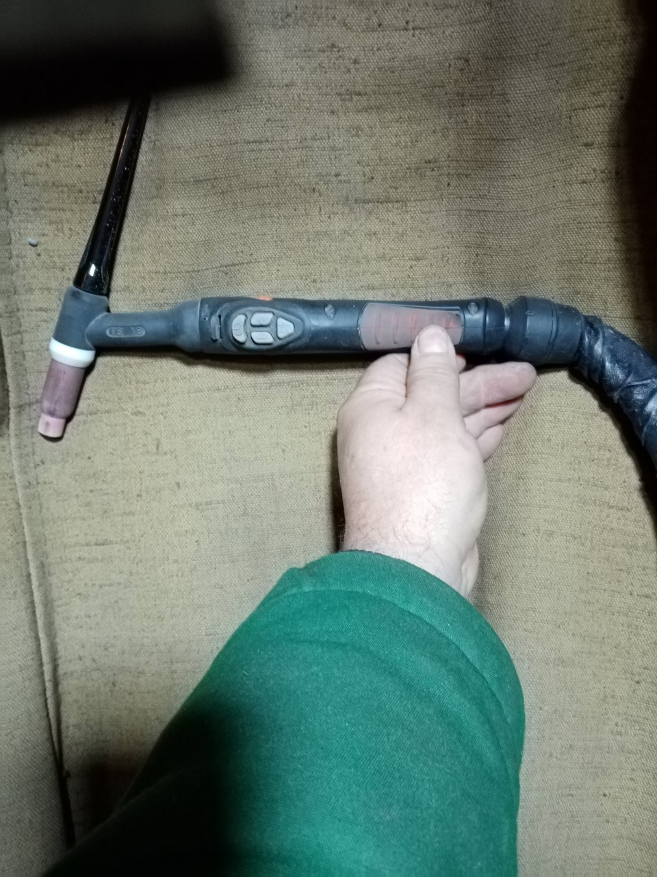

Мне вот эта нравится, и не дорогая.
Твой аппарат с этих кнопок конечно не будет настраиваться, это уже для следующего поколения аппаратов, но в комплекте к горелке есть и сменная обычная кнопка.....

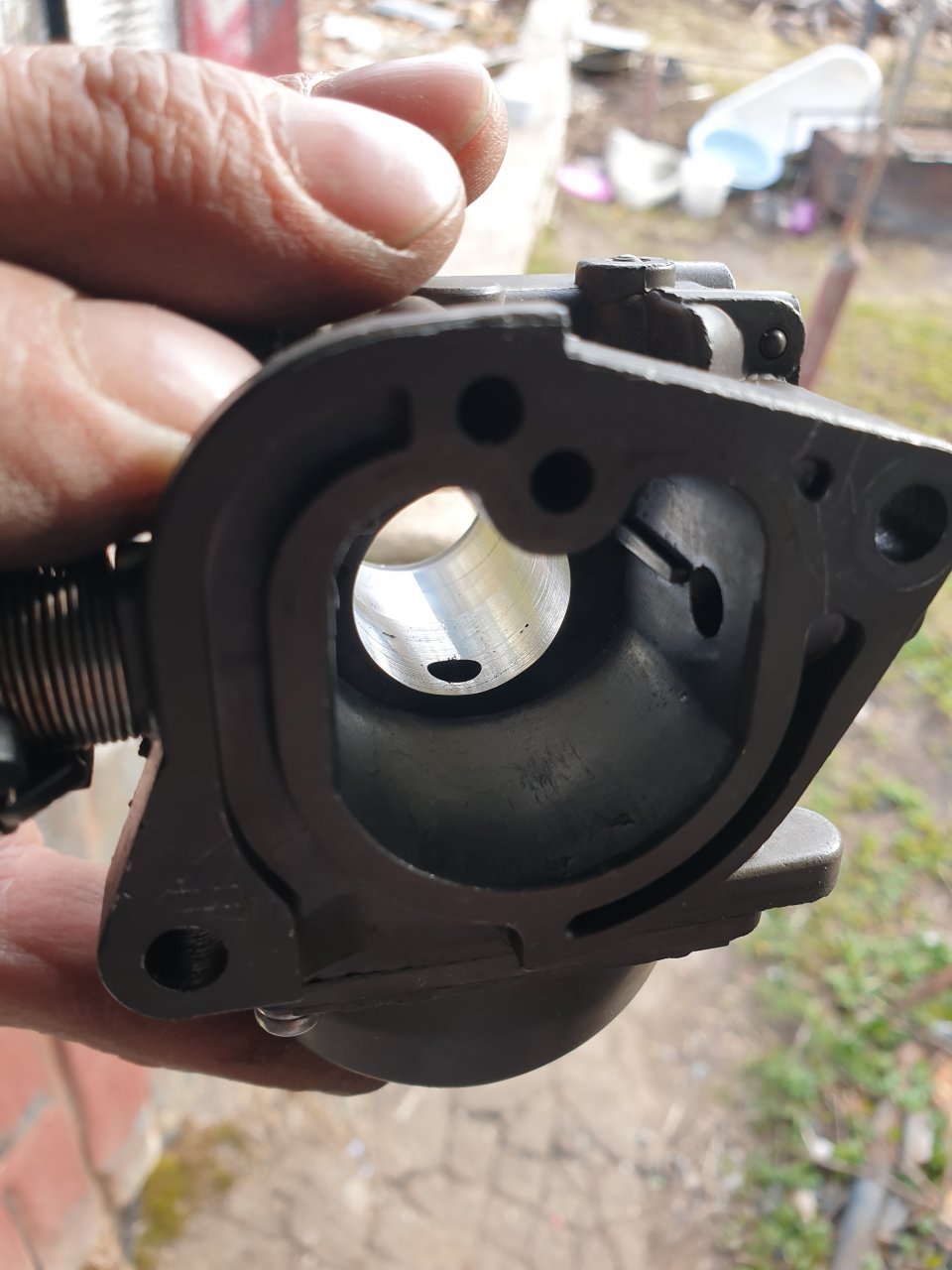

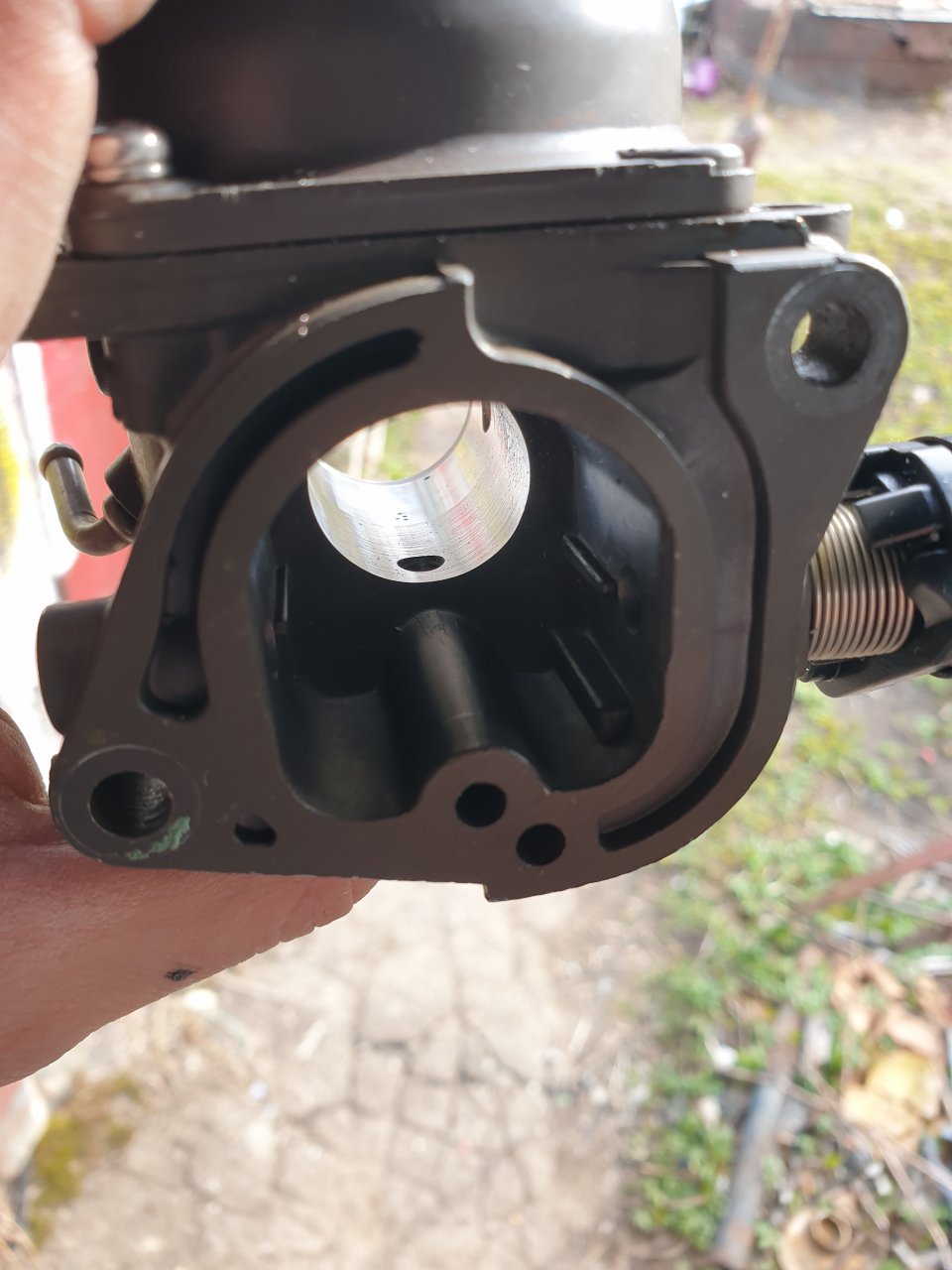

Рукастый,чертяка!
16 601
1 329
А с заслонками как? Или тоже менять?

Ща покажу Грихану. Он какую-то поворотную миниатюрную заказал. На нее и охлаждение должно встать хорошо. Большая есть.

Диаметр где заслонки ивнутринний дифузор разные,отверстие под заслонки нетрогаю
Аааа, вон ты как изловчился.
А вообще, 40 и 50 заслонки одинаковые?
Не мерил случайно?
В двух карбах от 50 две разные заслонки
В 40 такой же диаметр как и в 50
Заслонки 40/50 одинаковые или нет? Не пойму.
16 601
1 329
Заслонки на 40л/с и на 50 л/с одинаковые?????
Да или нет?
