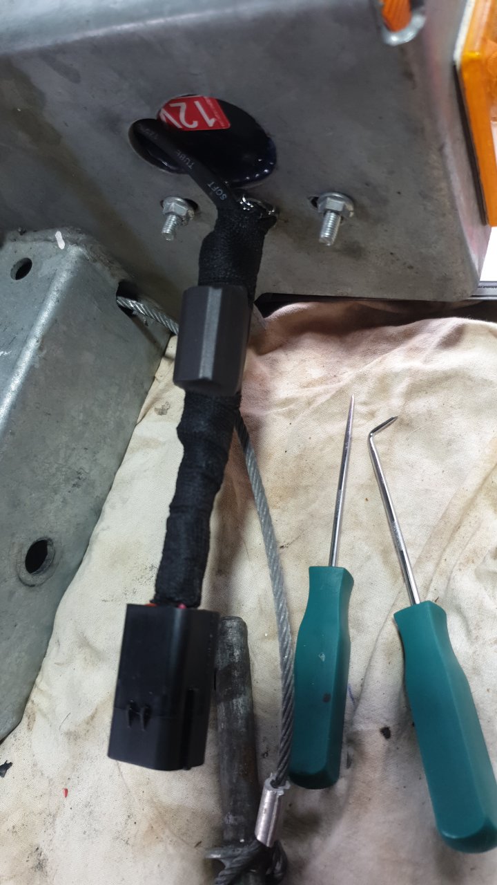

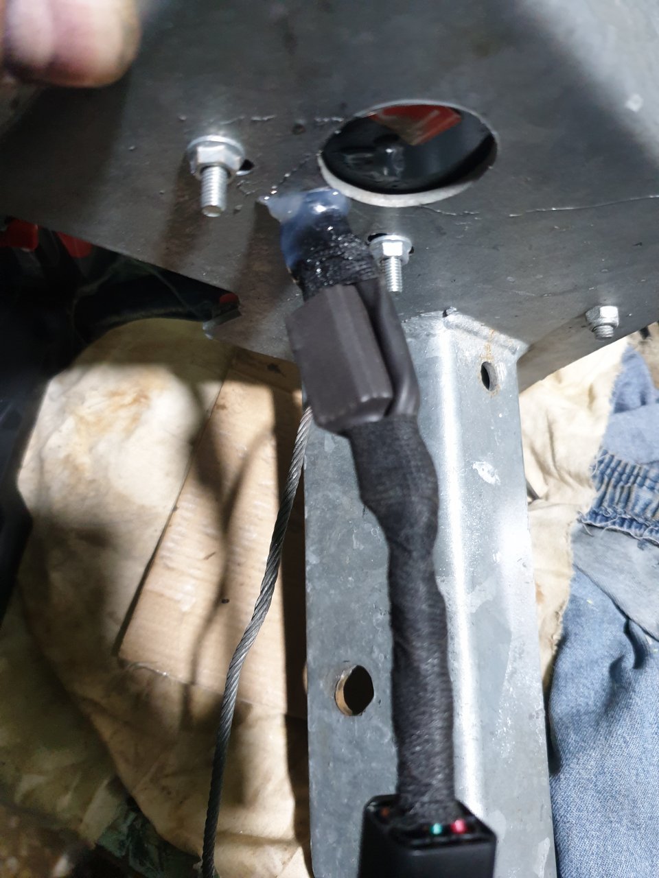

Вот установил один резистор в правый фонарь, залил контакты резистора, красный клеевой термокембрик, кембрик на верх, и матерчатая изолента :yes:, завтро думаю второй зделаю, и проверю, но через аккум работает

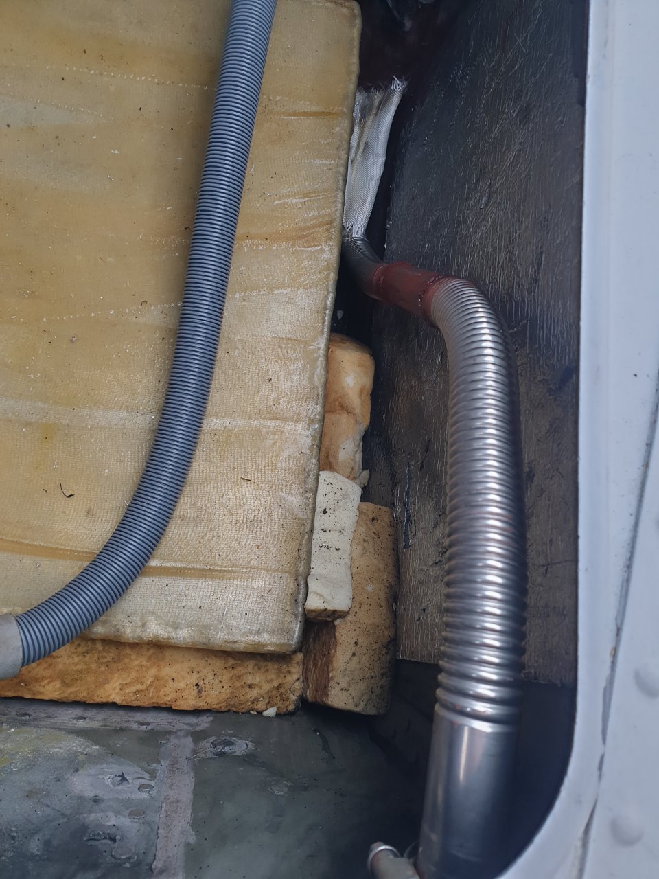

Выхлопуху в рундуке переделал, выкинул соеденение гофры из фольги, поставил из нержи

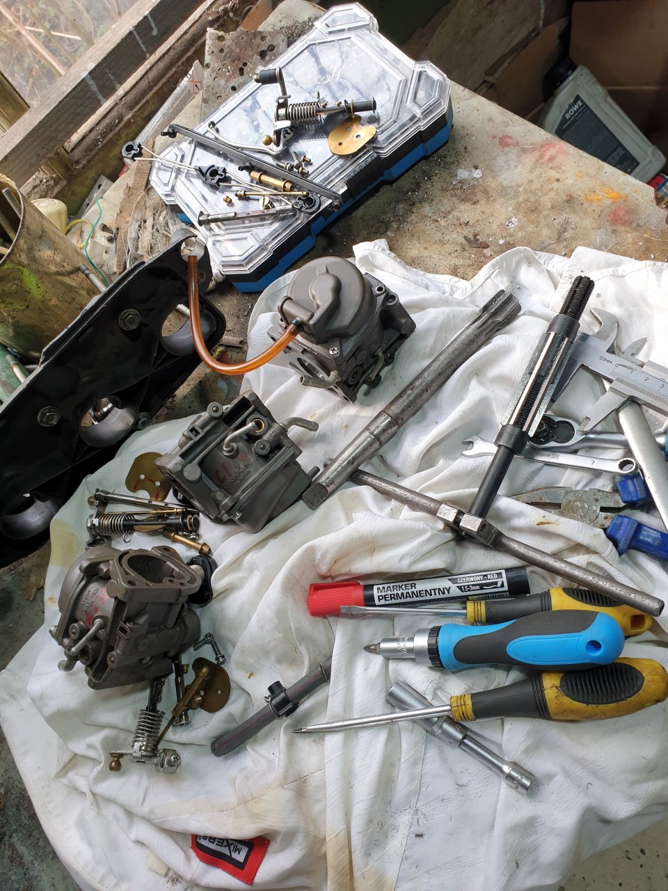

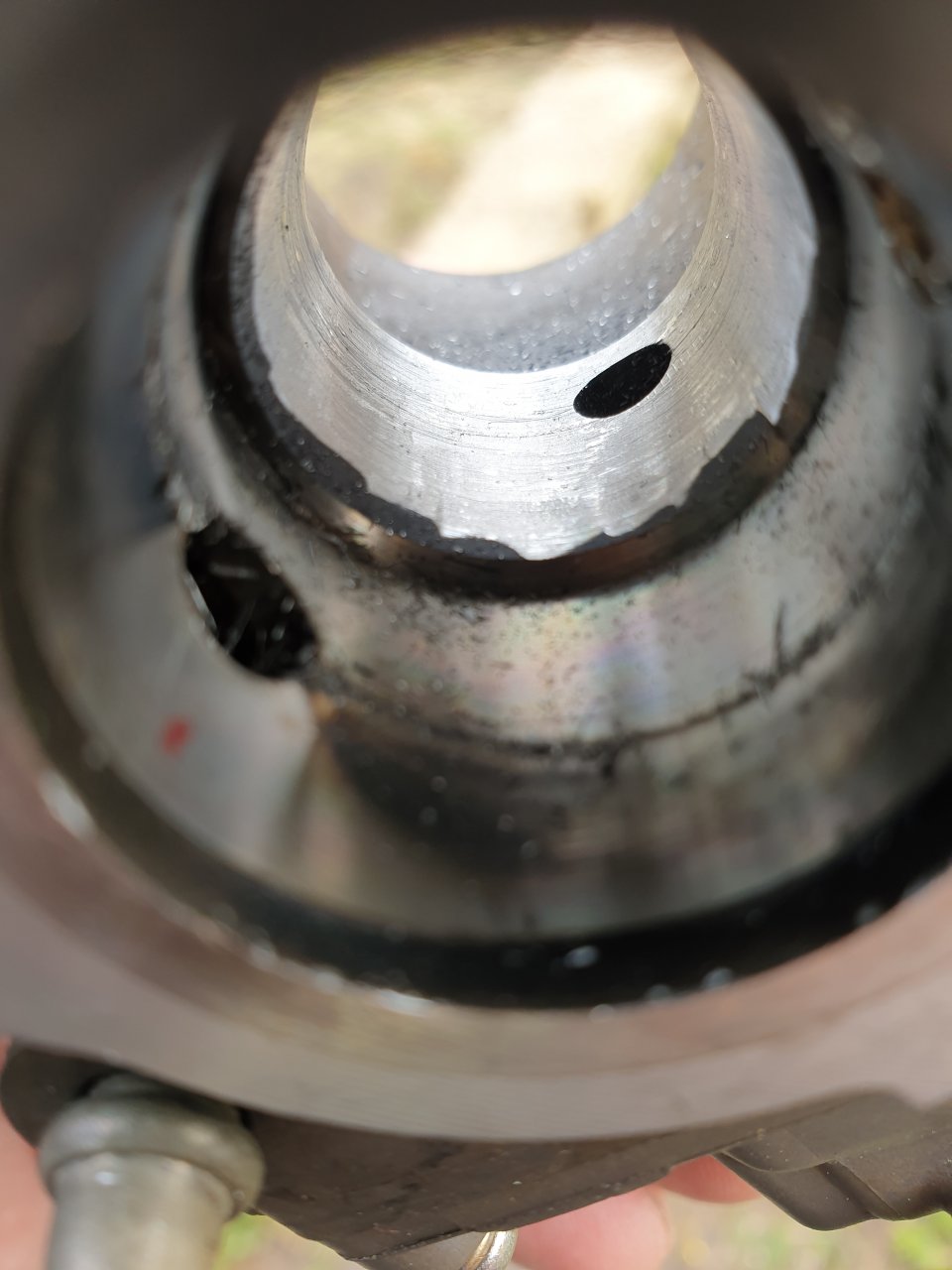

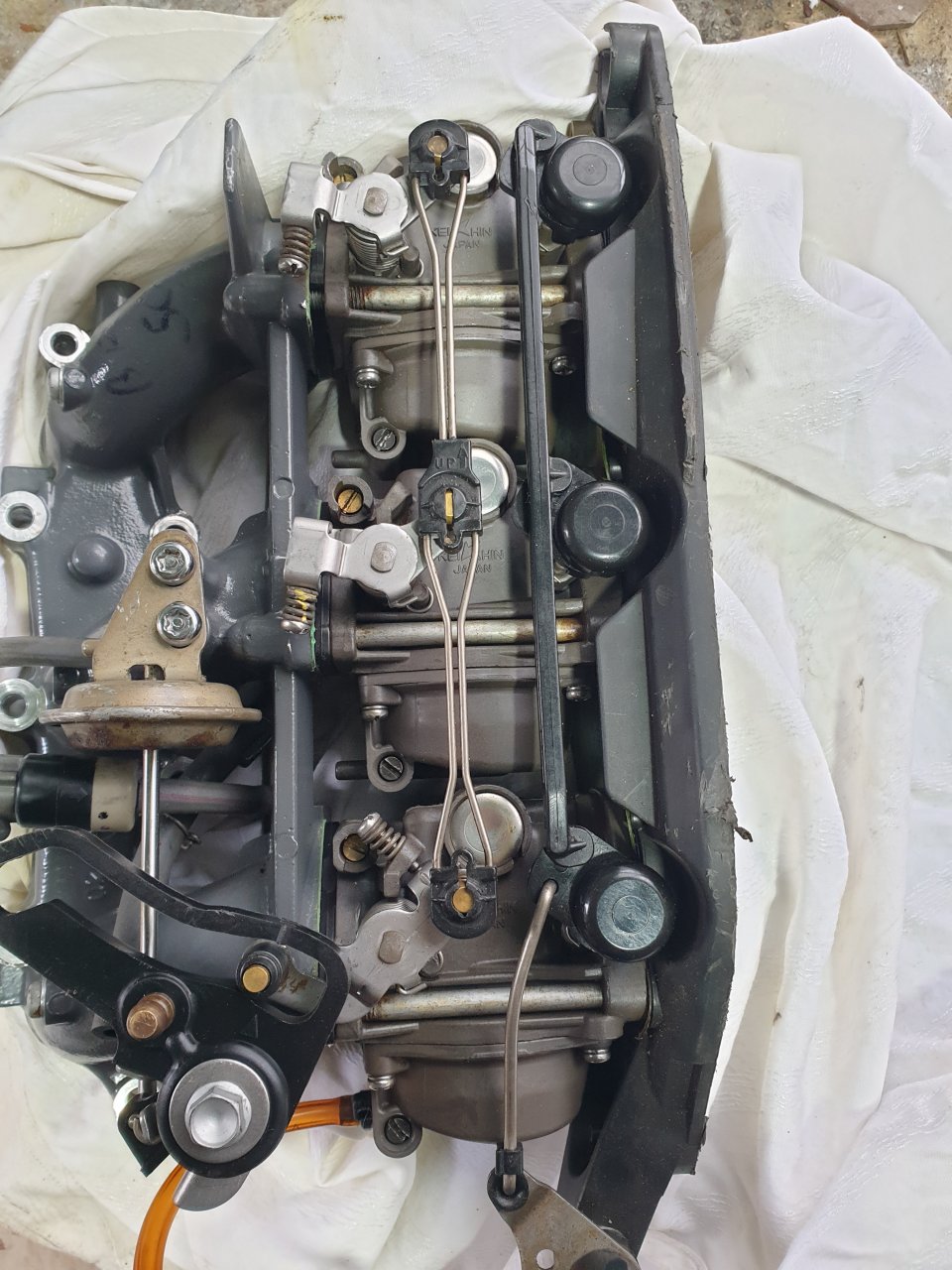

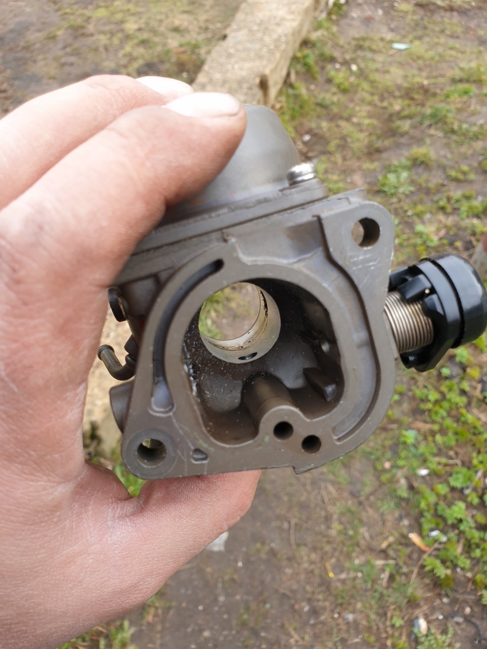

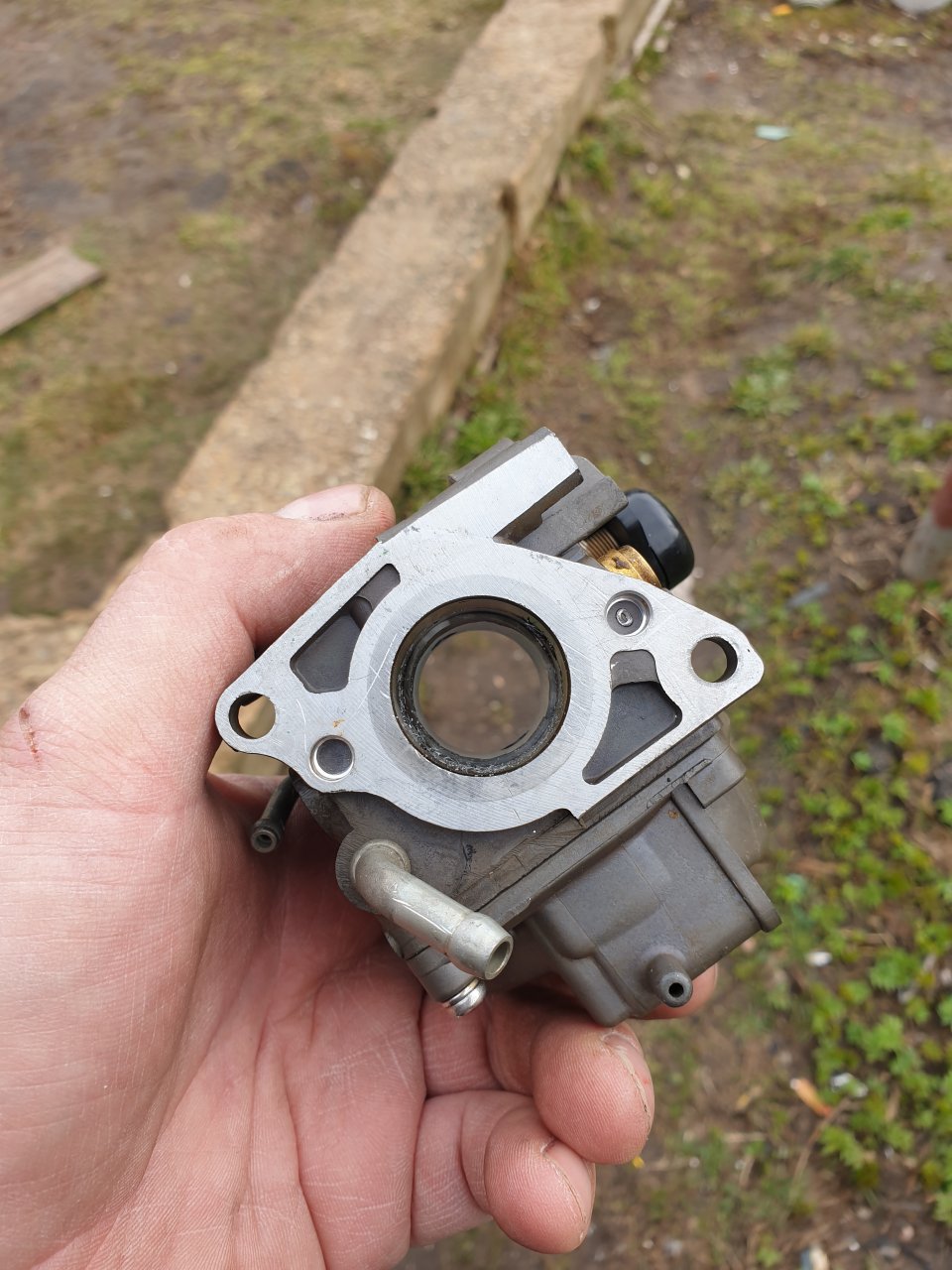

Начал хондовские карбы переделывать, две разверки, одна регулируемая другая нет, малый диаметр выбрал, и чистота неочень, потому что развертка последняя не ручная, надо купить завтра развертку ,сверло длинное, и думаю закончу

Начал хондовские карбы переделывать, две разверки, одна регулируемая другая нет, малый диаметр выбрал, и чистота неочень, потому что развертка последняя не ручная, надо купить завтра развертку ,сверло длинное, и думаю закончуПосмотреть вложение 226657Посмотреть вложение 226658Посмотреть вложение 226659Посмотреть вложение 226660Посмотреть вложение 226661
Поплавок не проткни, говорят достать его трудно.
