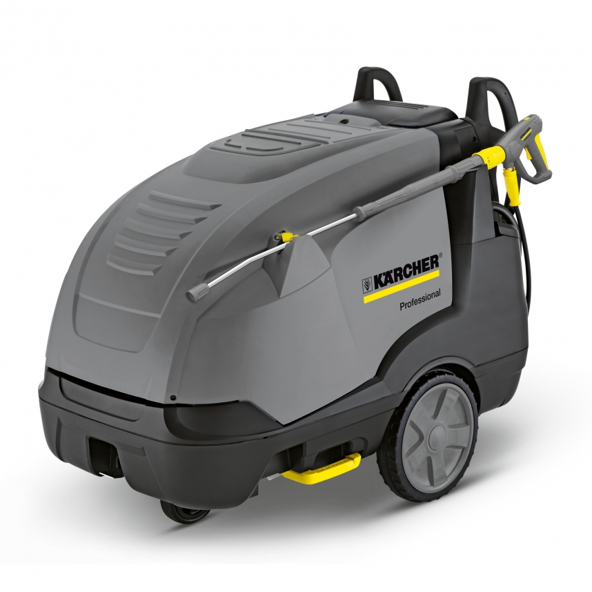

Ахренеть просто, неразу невидел кёрхера на мойке, видно у вас все по другому
На многих мойках у нас кёрхеры.
Но не бытовые, а профессиональные или промышленные, хз как правильно.
1 887
Саня ,невидел неразу, правдо мойки самообслуживание,там на каждой мойке свой шланг и в общюю магистраль, да и керхер професиональный киловат на 10 и 380v незнаю каму нужен такой дома в быту
1 887
Можа такие? Ага и у Адмирала такая
27 121
2 168
Такие и скажем так вертикальные.
На самообслуживание другая совсем аппаратура.

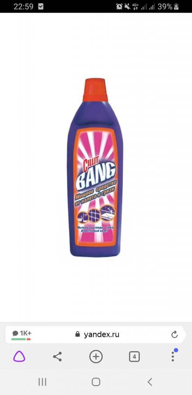

Скажу проще. Не использую.
Лодке брюхо и борт если в этом очень редко есть нужда, то очищаю губкой для посуды и обычным силитом.
Из химозы понравилась Grass

А чтот за силитом?

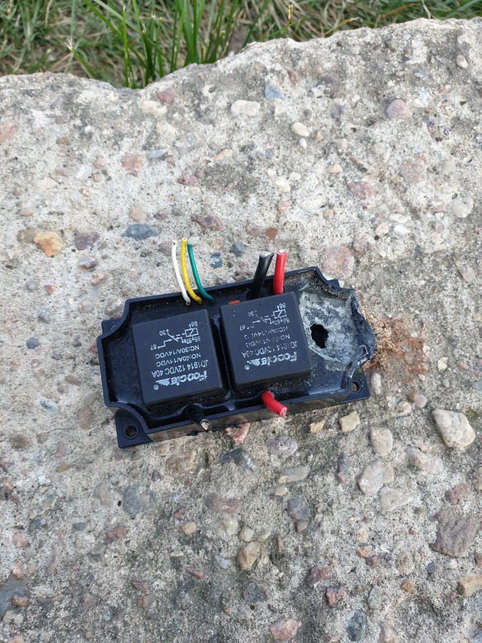

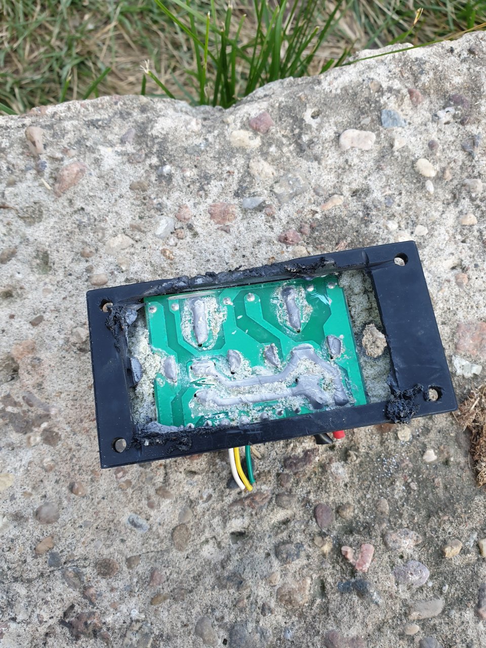

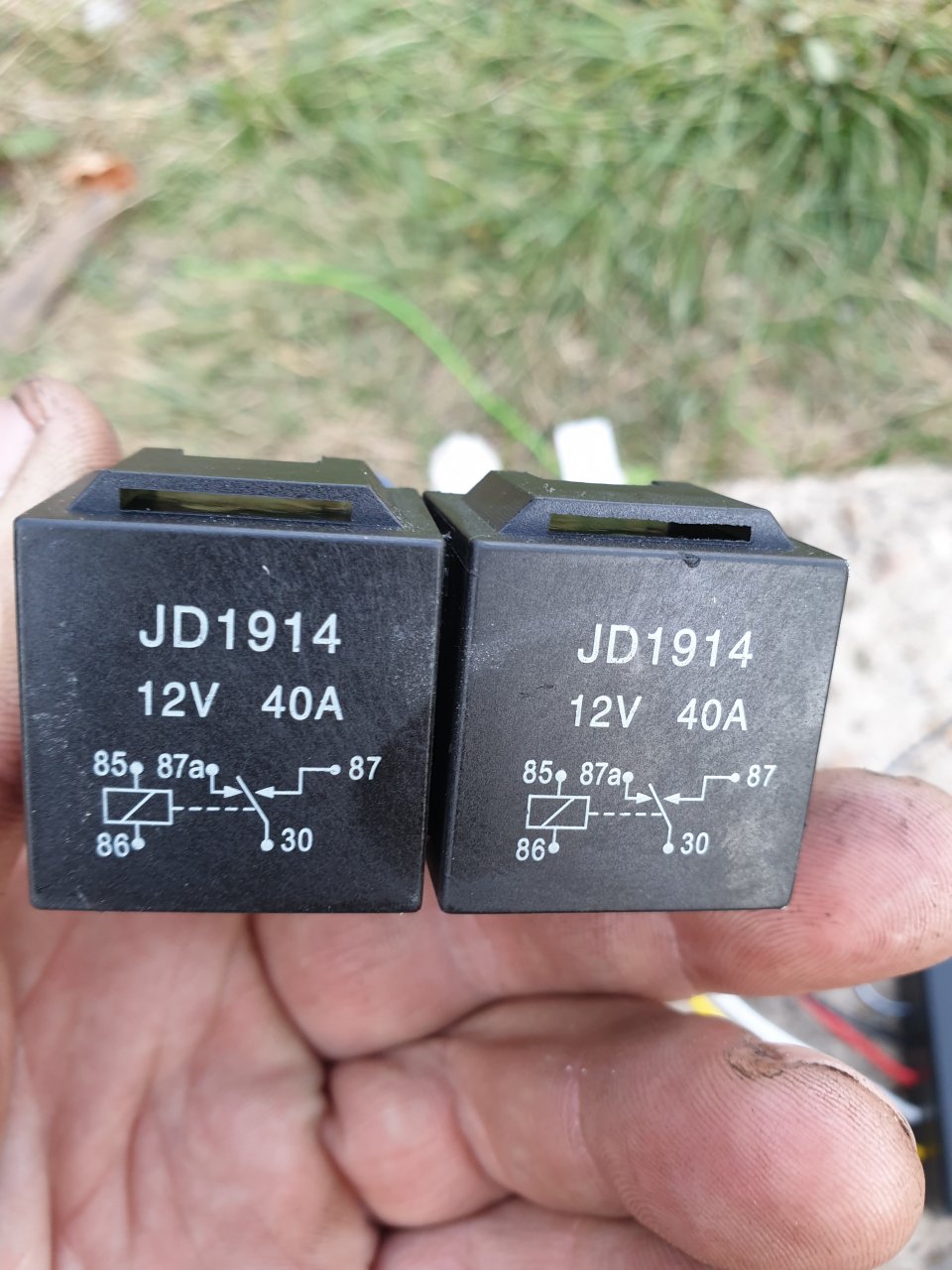

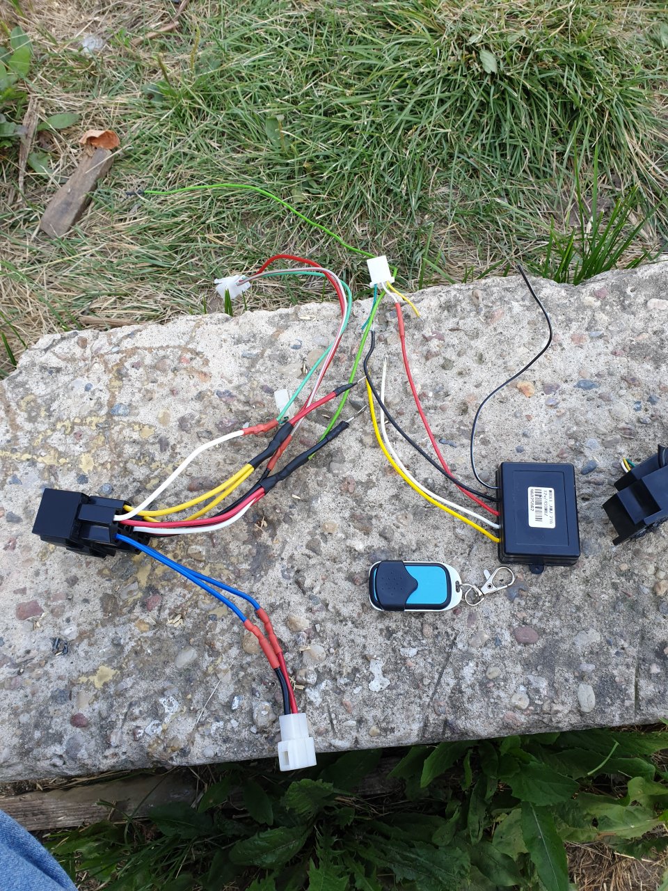

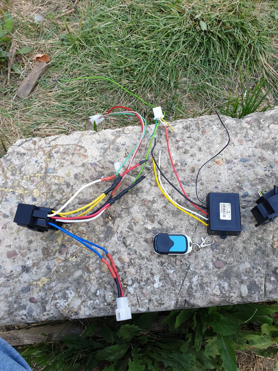

Пришол капут блоку управления лебеды,вскрытие на фото, внутри где плата засыпона была какаета белая хрень
Переделал с помощю 40А реле, и плюс добавил дистанцию,
Все стоит под палубой
1 887
На метров десять отошол ,работает безпроблем, дальше и нах ненадо,хотя все поставил внуторь бомбалюка,точнее на лебеду, которая внутри бомбалюка

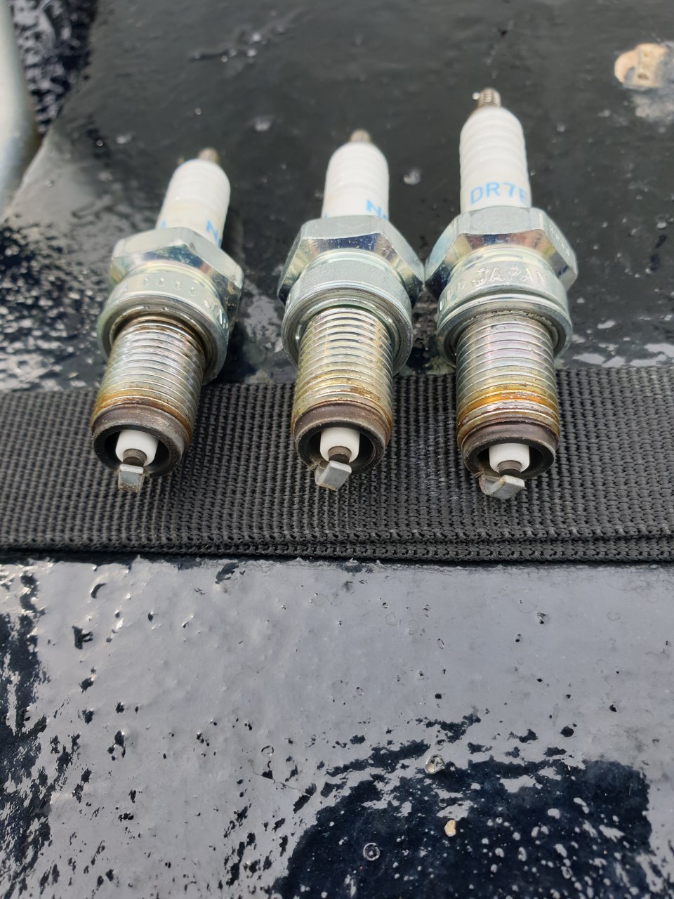

Свечи с мотора свойго, немного беднит, но и дифузоры у меня большие в карбах,главное одинаковые

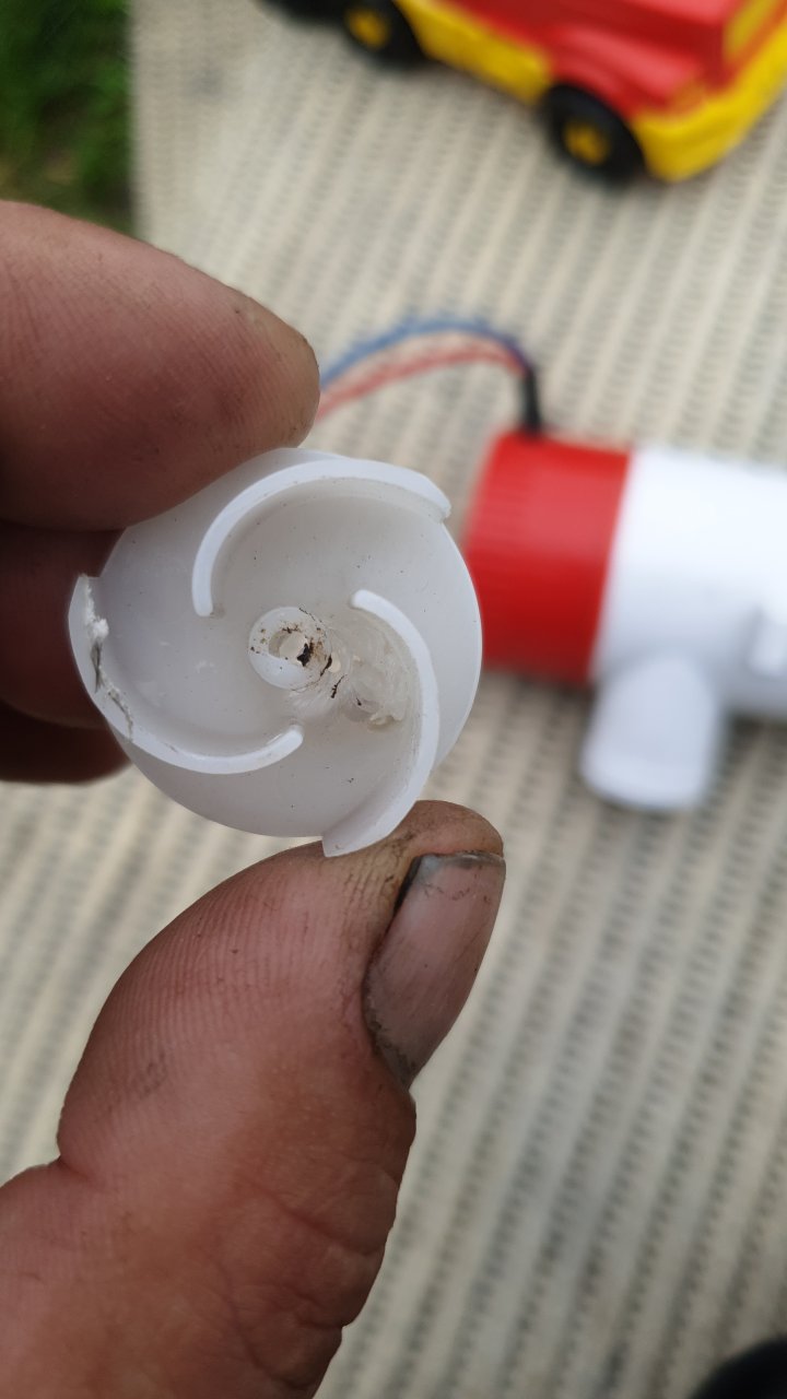

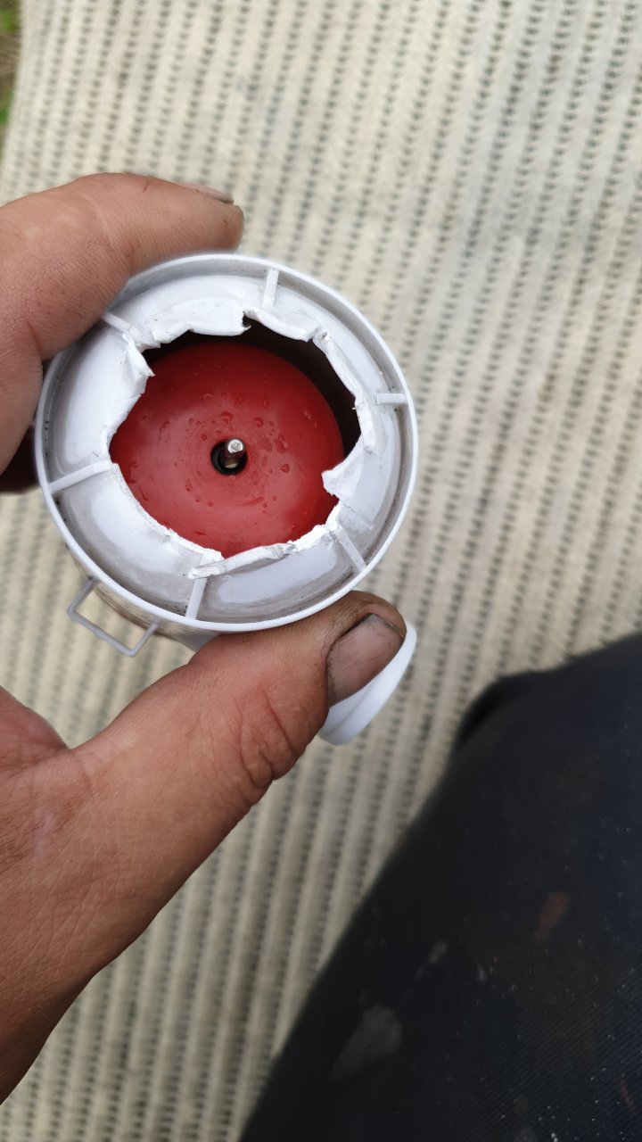

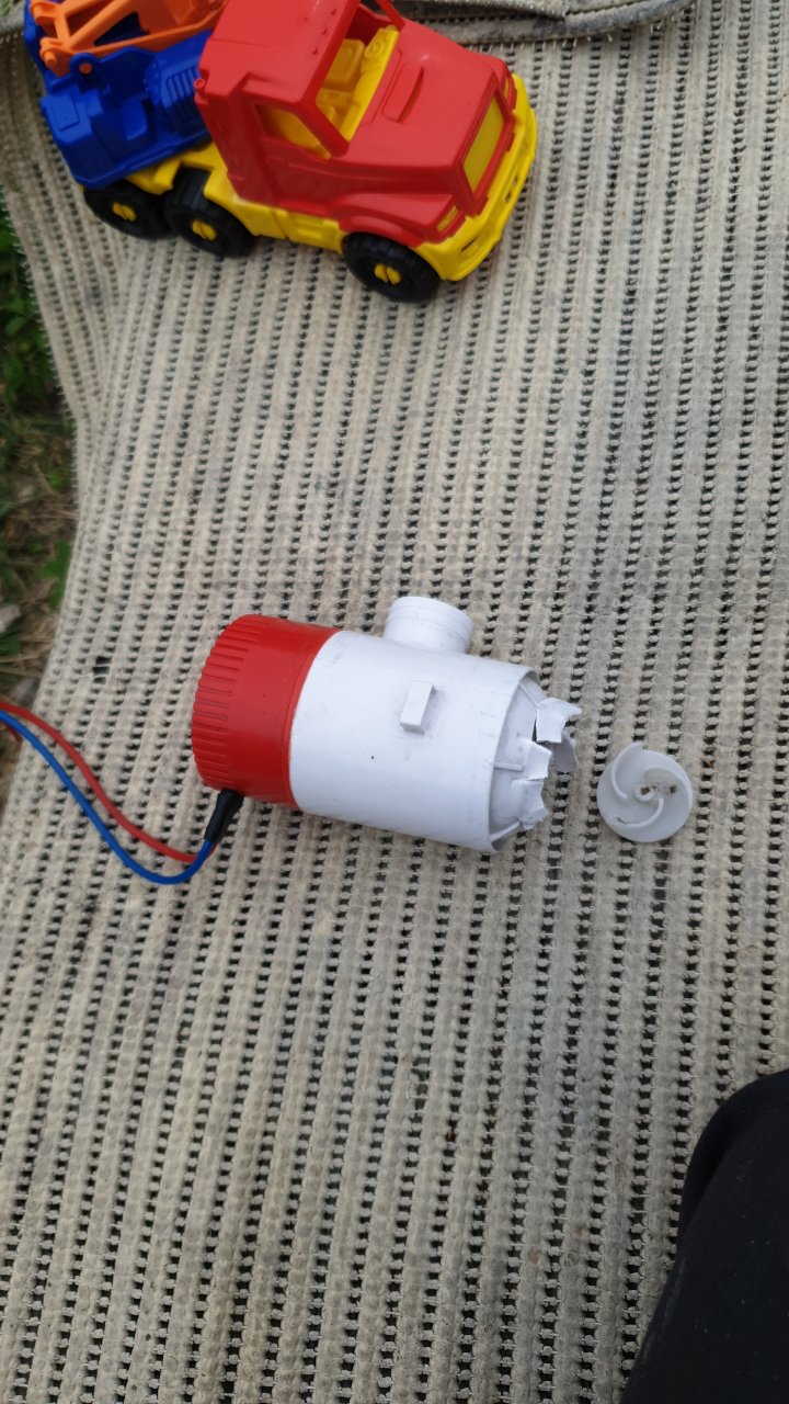

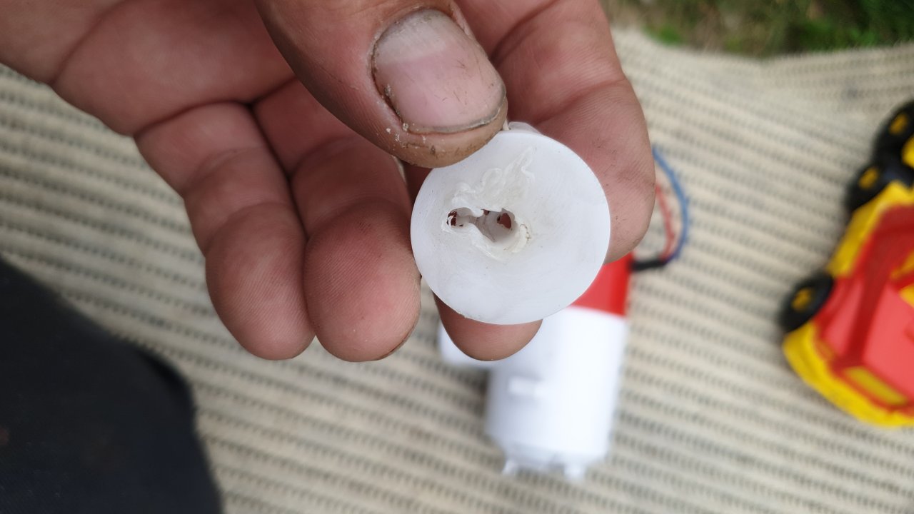

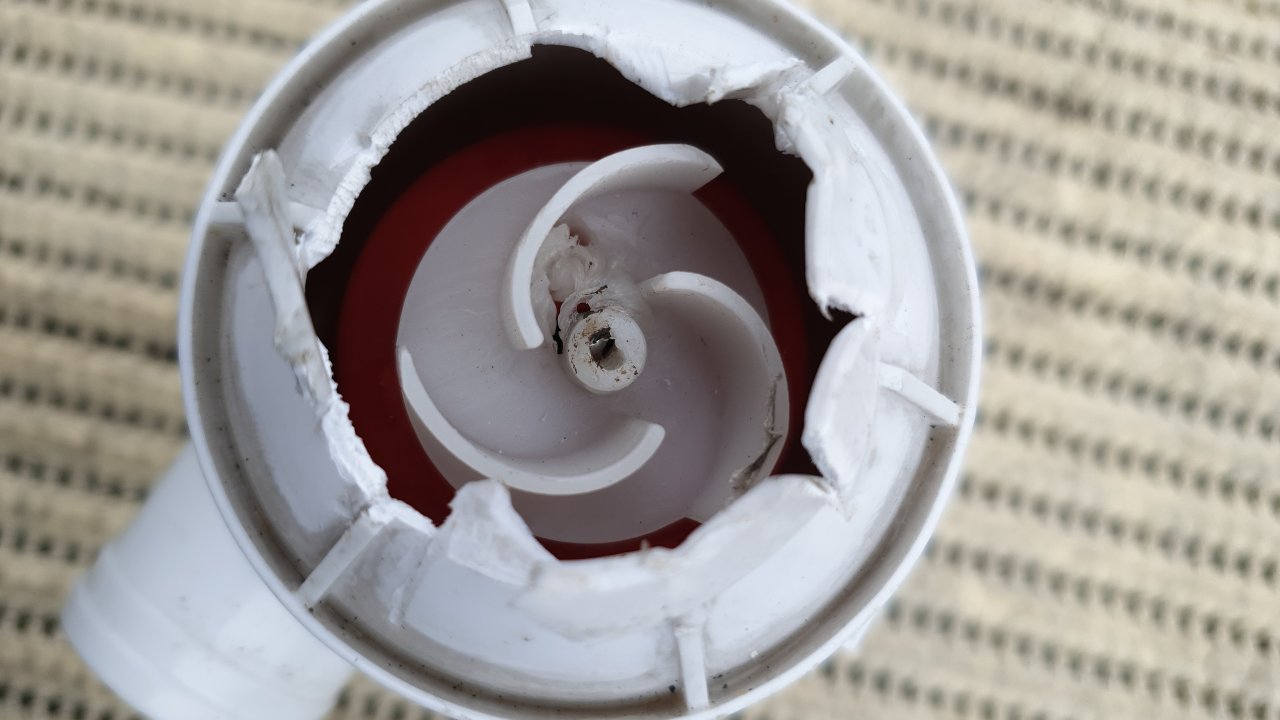

Вот так бывает когда сына через шпигат закидывае камушки :hahaha:, одной из помп капут
3 157
1 311
Внедри на выходе сеточку, помпа будет живая.:jokingly:
