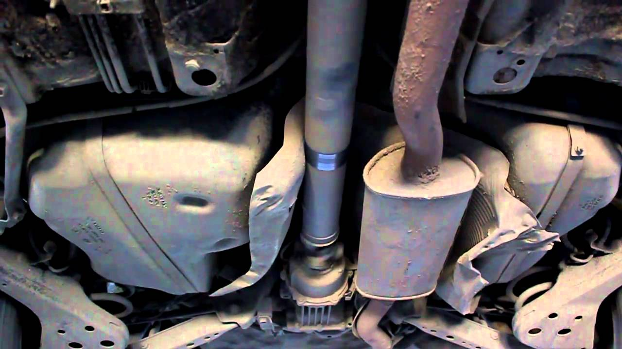

Это фольга, защита над глушаком?? Фото можно , что это
Это она. Получается примерно 2 см от глушака и два от днища авто. Убогий АМГ-2 подойдет в самый раз.
Видишь убогий мятый лист между баком и глушаком? Это она. Уши отгнили, и теперь она противно дребезжит и трется о кардан. Фото с интернета. Я уже не помню, но что-то колхозил там лет 5-6 назад.
Видишь убогий мятый лист между баком и глушаком? Это она. Уши отгнили, и теперь она противно дребезжит и трется о кардан. Фото с интернета. Я уже не помню, но что-то колхозил там лет 5-6 назад. Посмотреть вложение 203037
