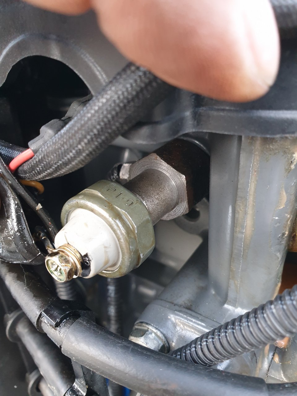

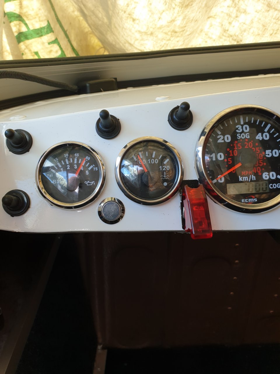

Все с али, и датчик и прибор работают в паре, и давление и температура, в хонде надр переделывать,если надо позже скину как выгледет, сча тормаза зад меняю

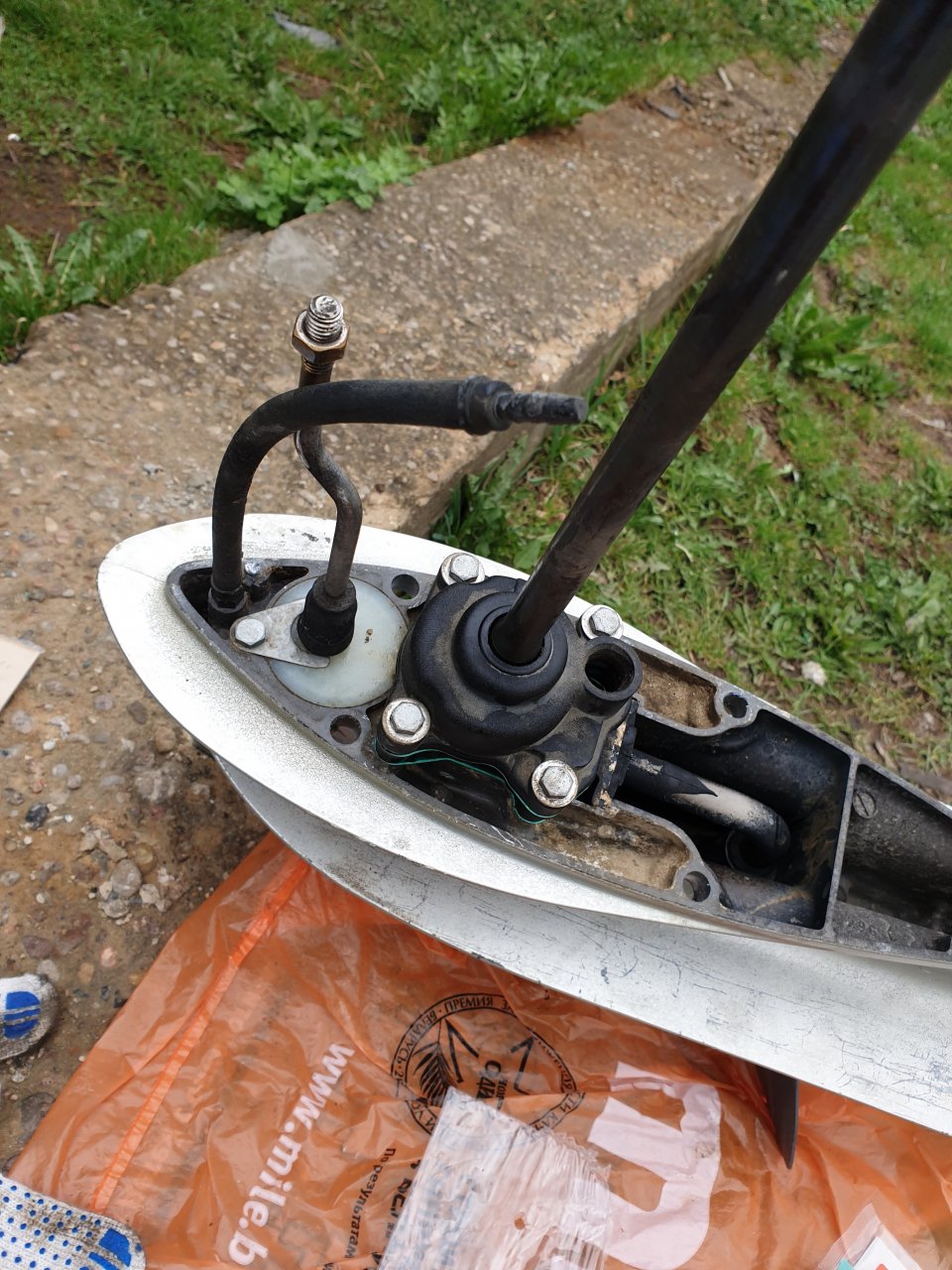

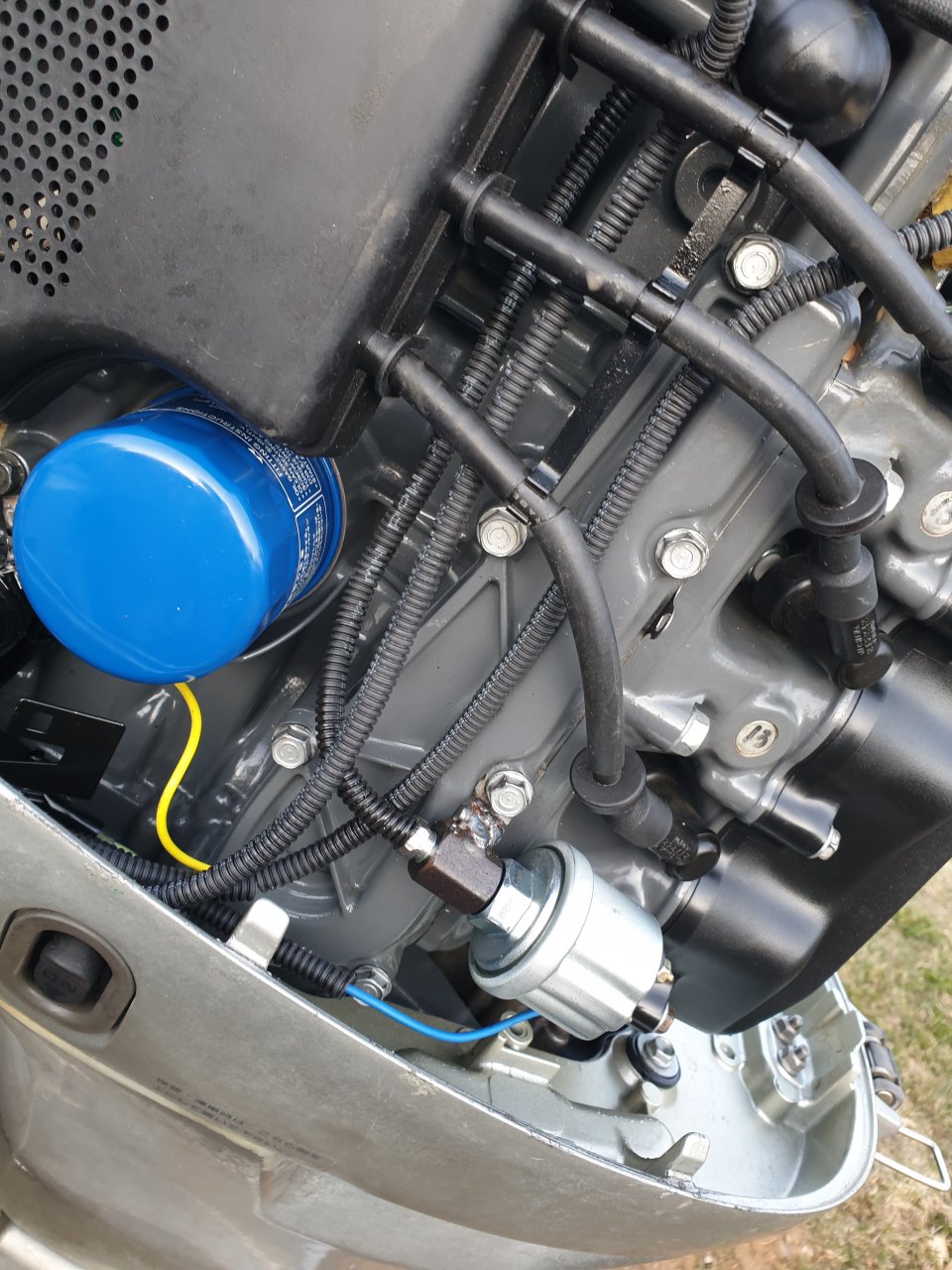

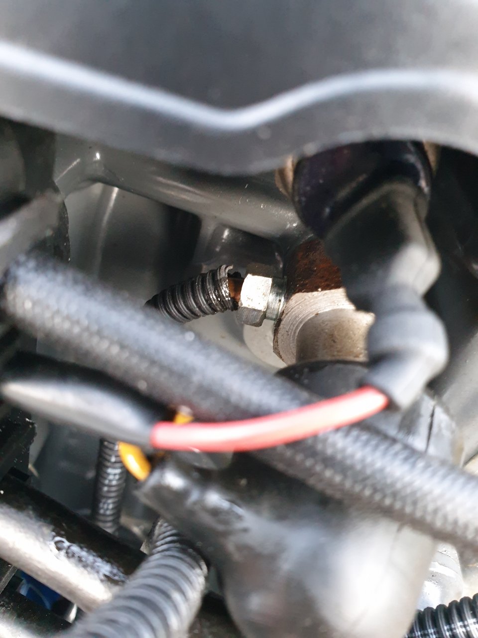

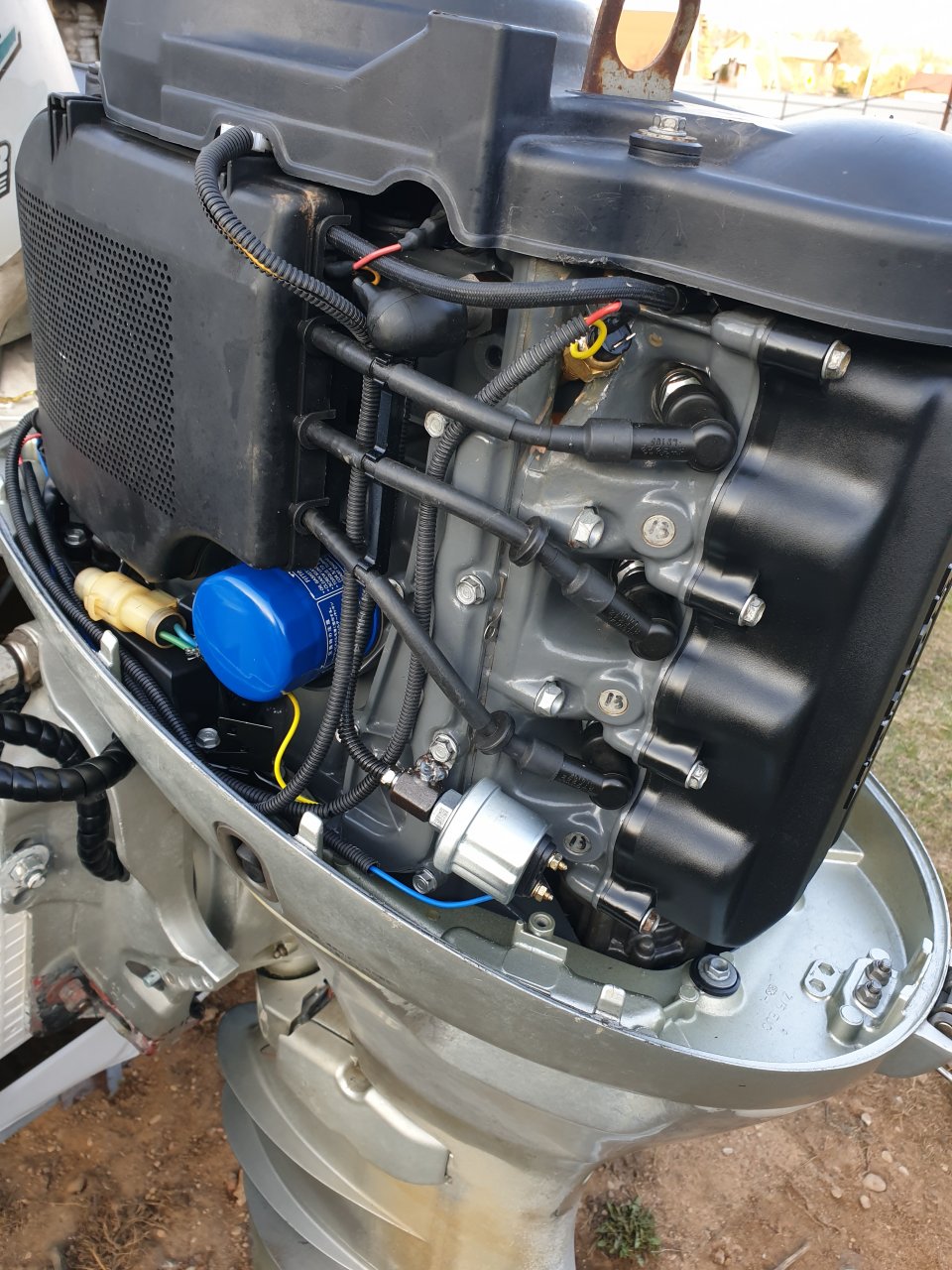

Разберешся? Там все просто, на штатное место где датчик, вытачил переход , и в бок вкрутил медную трубку, в низу сам датчик давление, температуры виден надеюсь
Датчик 2 в одном и температура и давление? А указатель какой? Ты писал всё с Али, с нашего автопрома не подобрать? Спасибо.
1 887
С нашего автопрома стояли до этого ,от ваз 2106 ,и давление и температура, без проблем,
Нет датчик температуры отдельно , там давление на прибор(стрелочное) и на лампачку

Так на медной трубке, такой большой датчик давления?

Маленький это родной ? А по электрике? Тупо + на дополнительный датчик ,а с него на прибор?
Нет, от прибора свой провод к ниму идет ,и к температуре и давлению

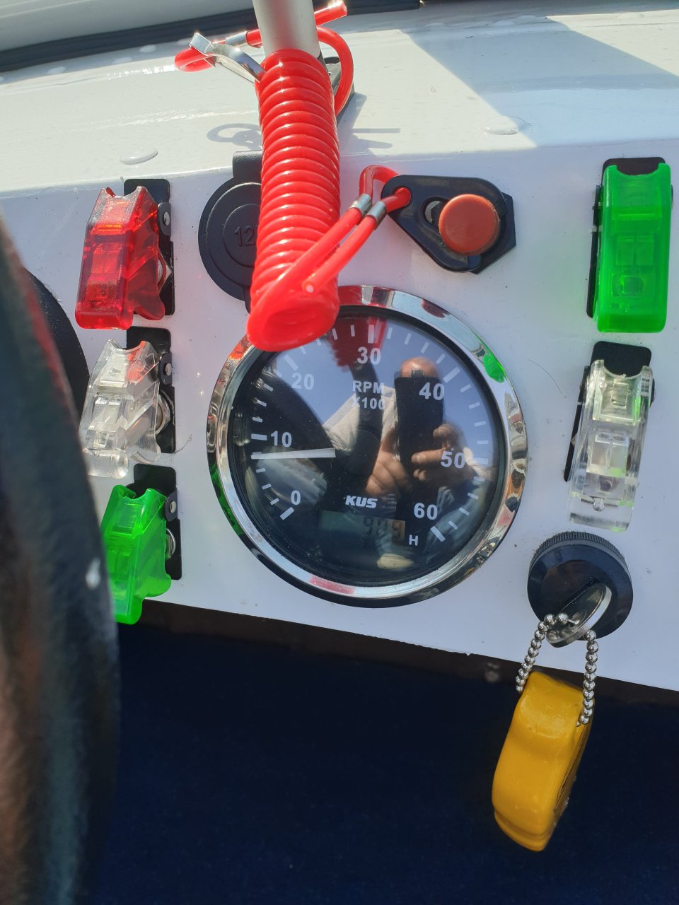

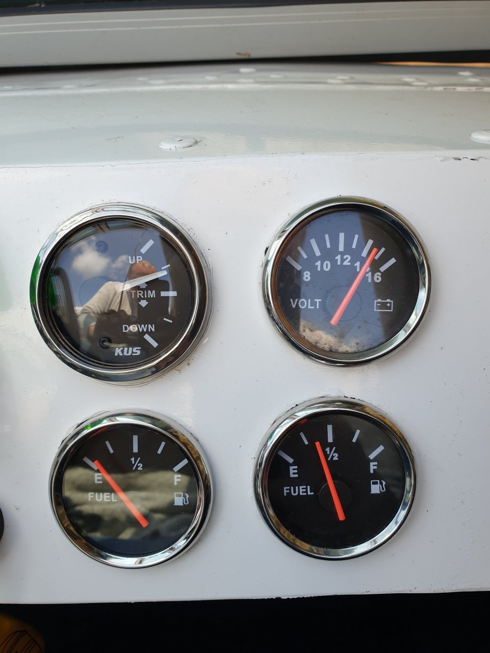

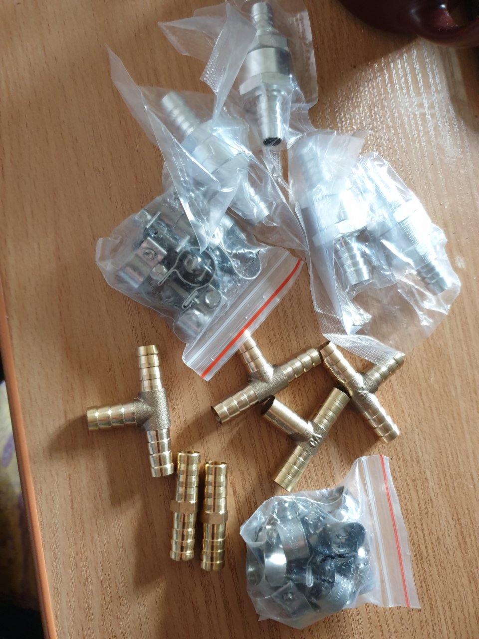

Пришли почти все прибомбасы ,для баков ,

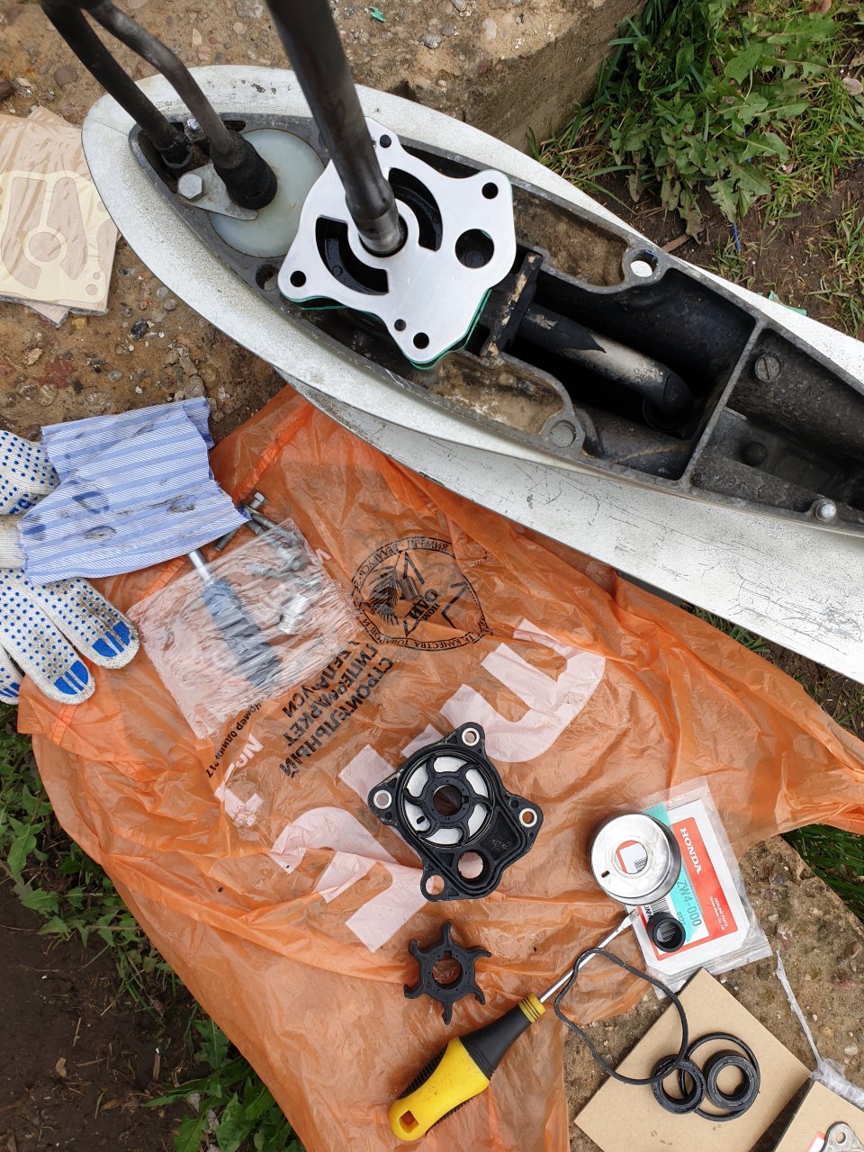

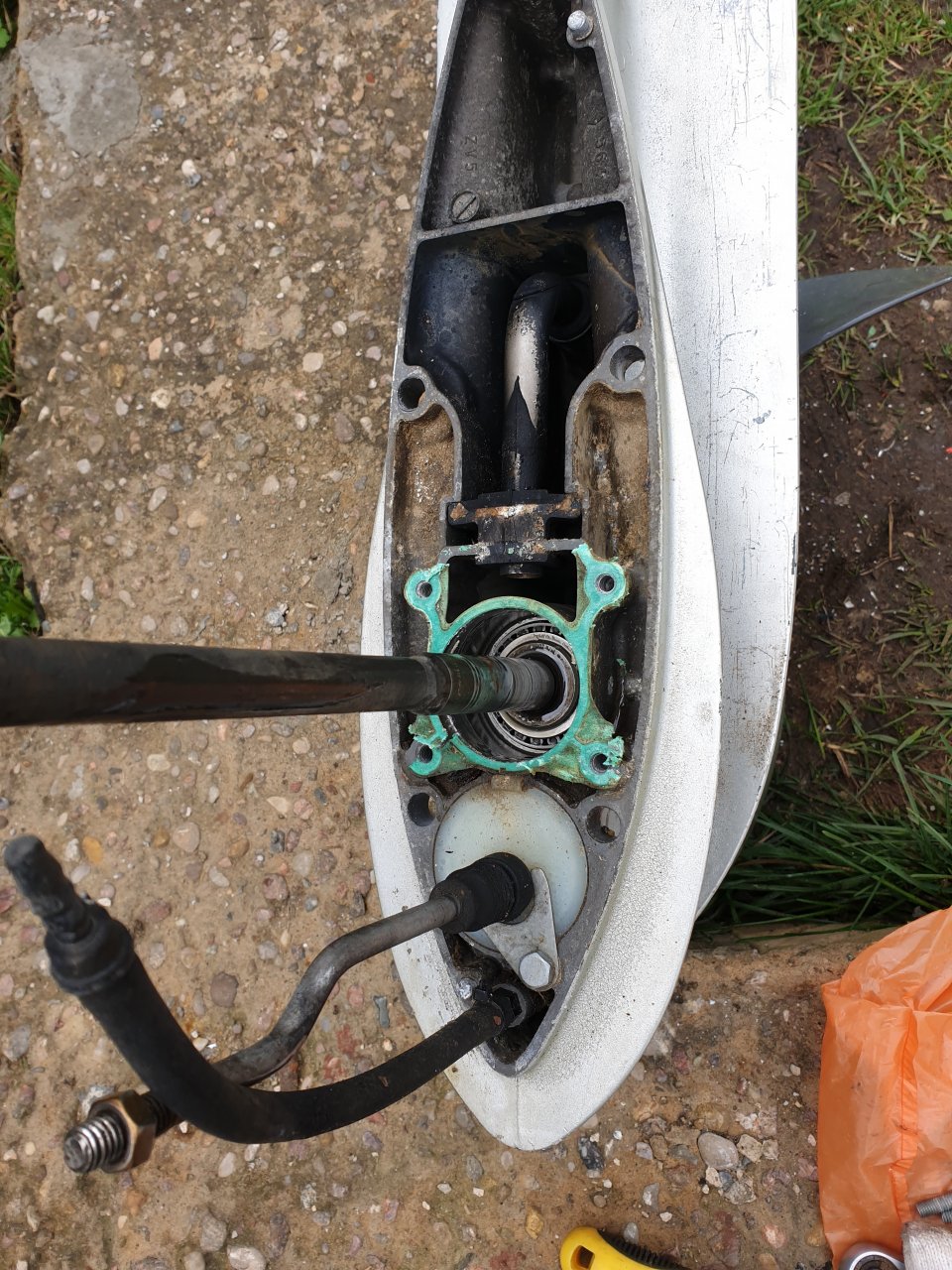

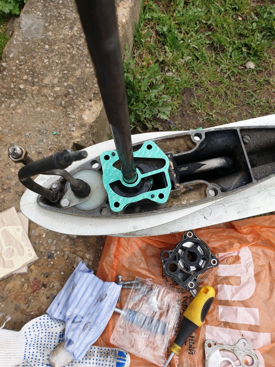

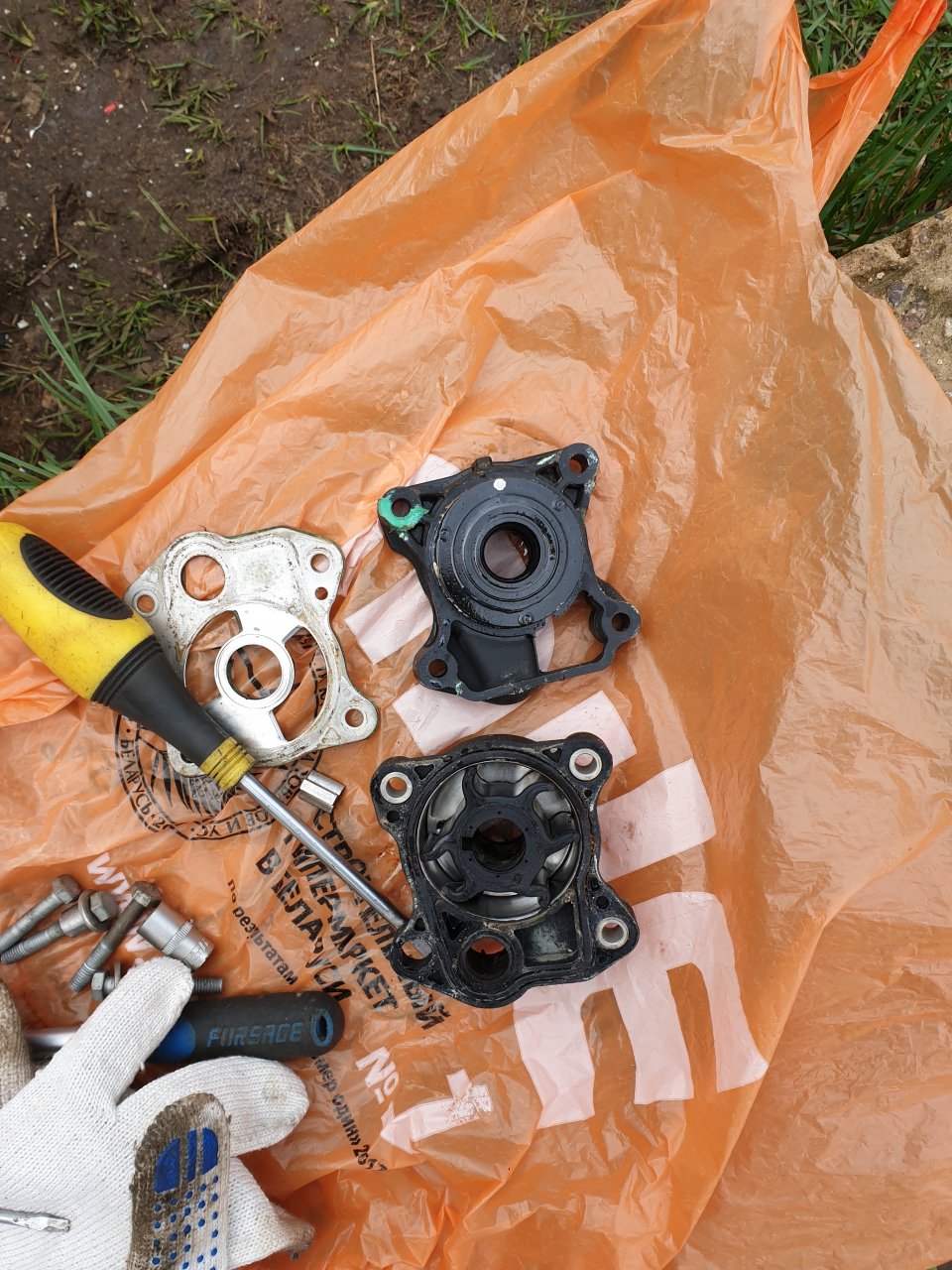

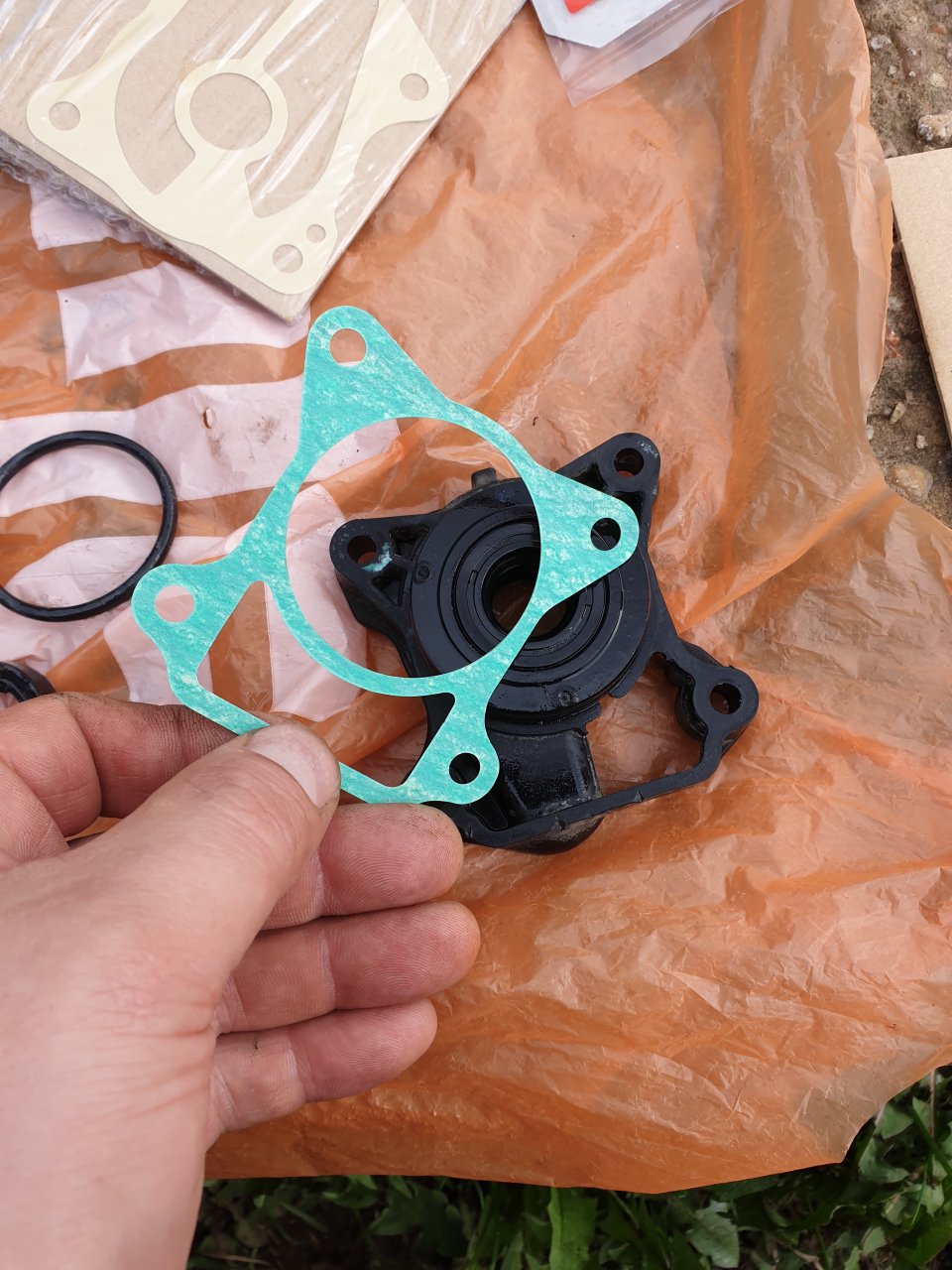

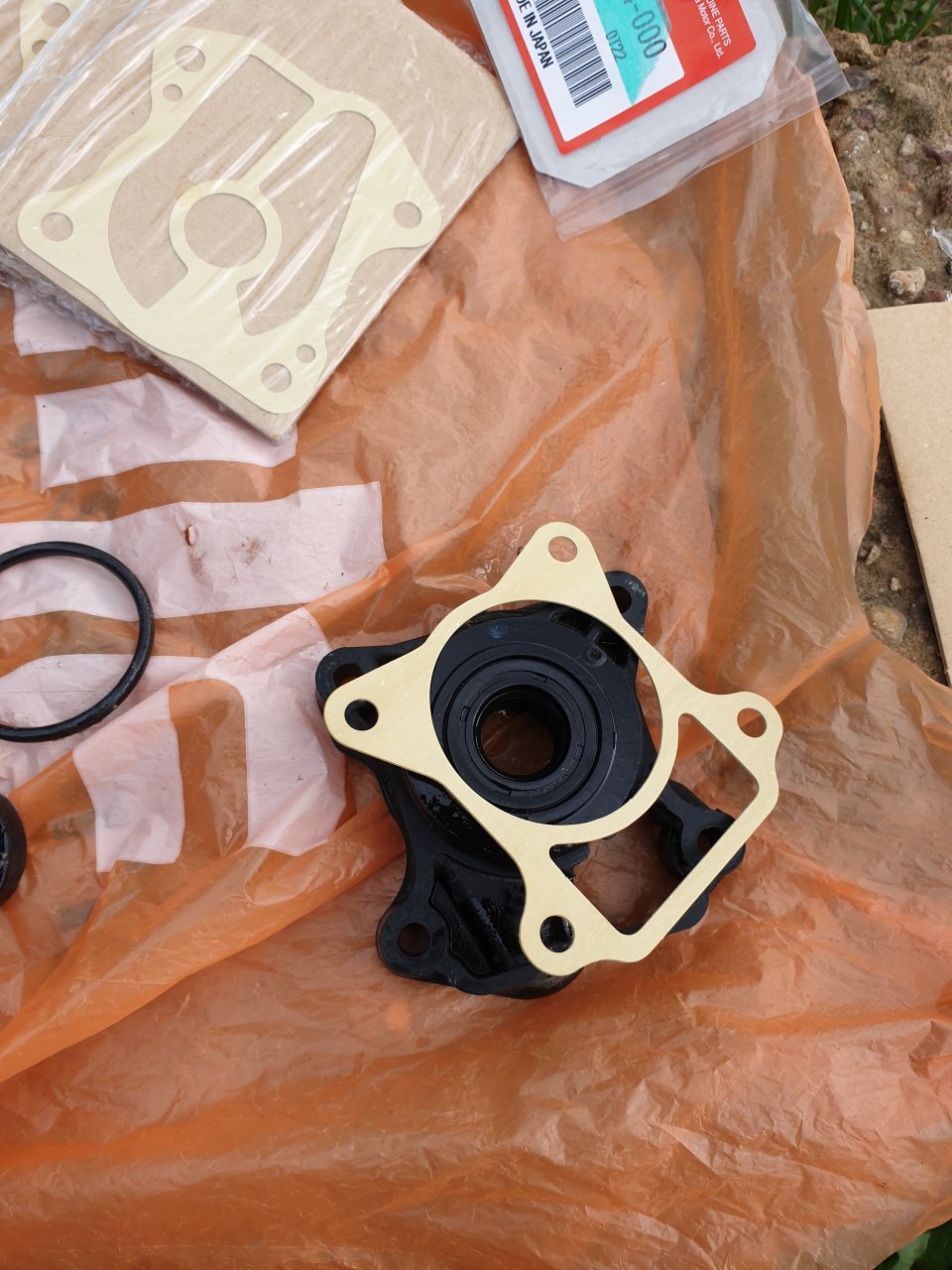

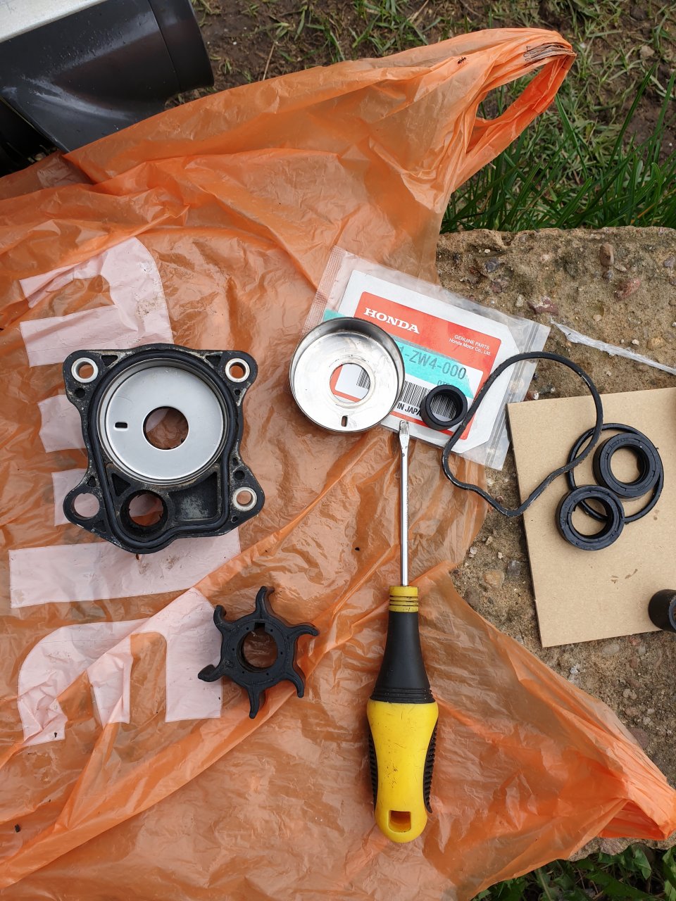

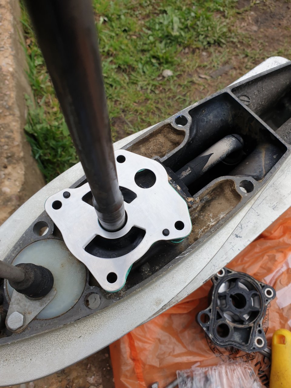

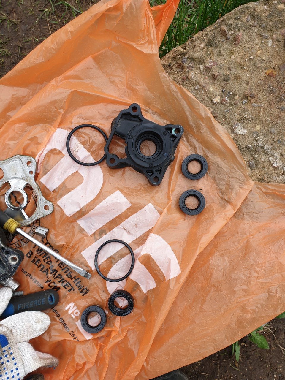

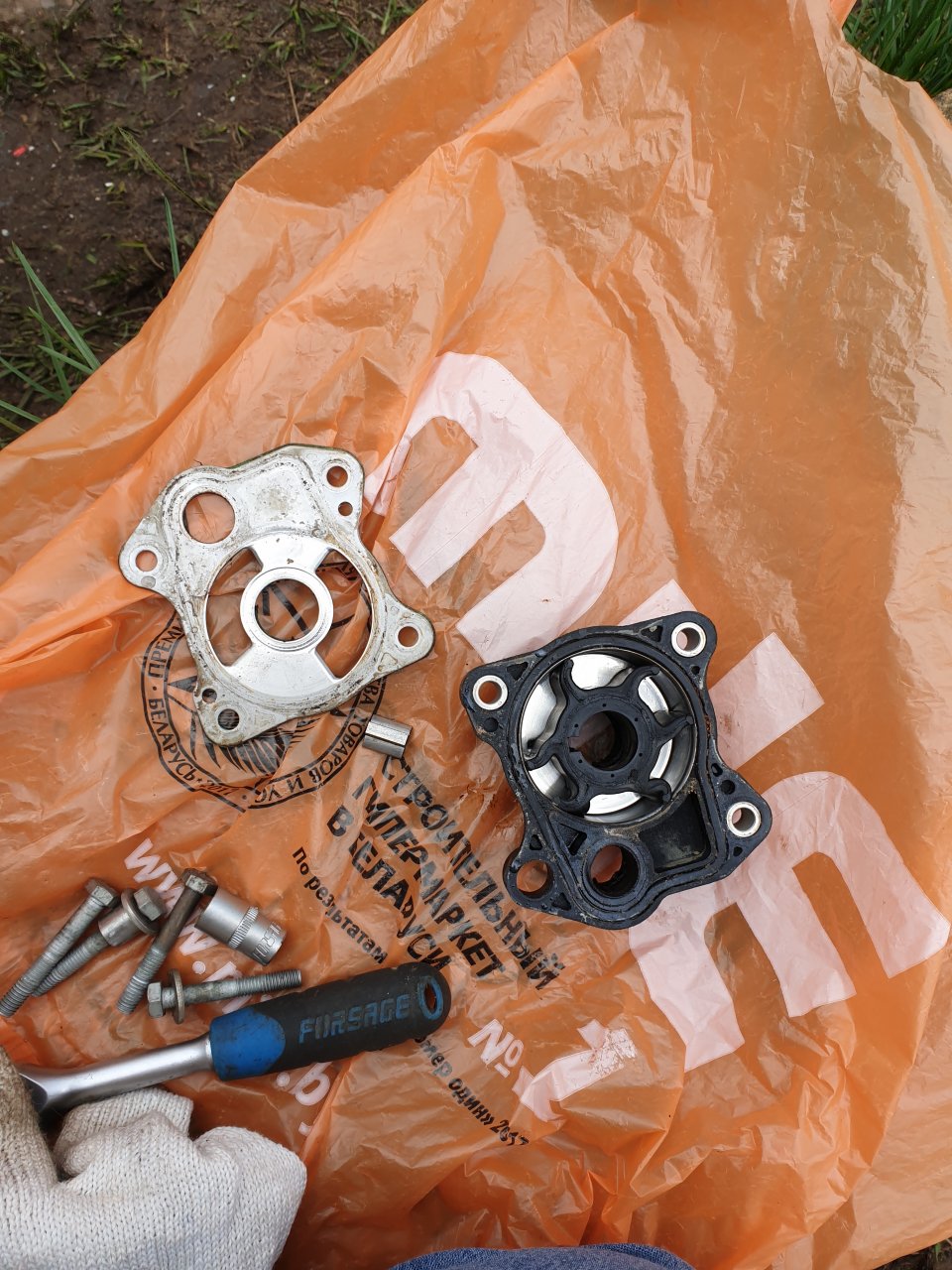

Поменял крельчатку , зеркало,стакан, два сальника(установленны оба передом вниз) , и все прокладки и ризинки ,результат отличный
Стояла крельчатка купленная в рб, стала дубовая, даже по тверже той что стояла в оригинале, отличие крельчаток есть

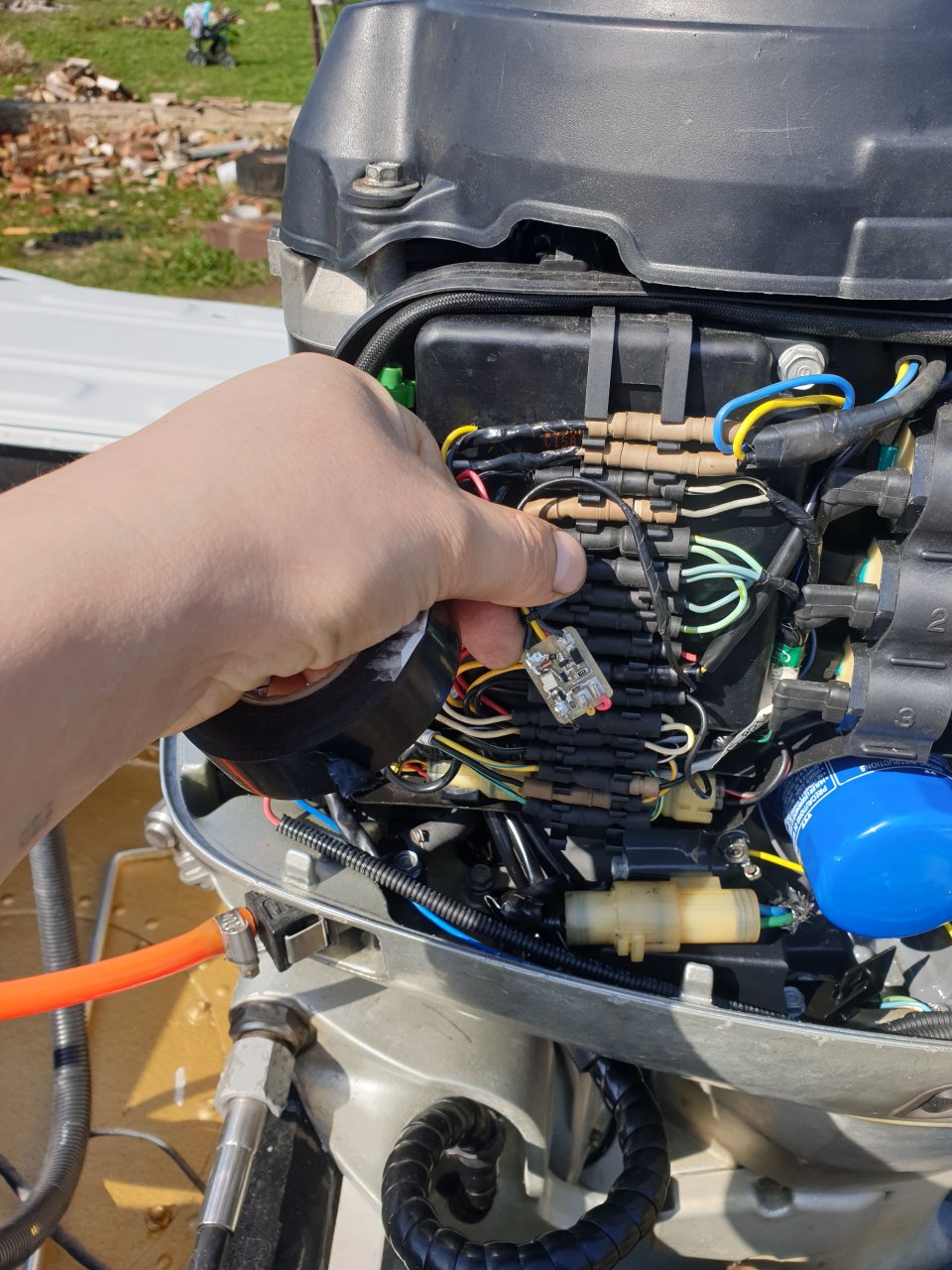

Мотор после зимы завелся без проблем, даже грушей некочал(стоит обратный клапон) , правдо нажимал периодический на электроподсос, три раза
Зарядка радует, две катушки сила

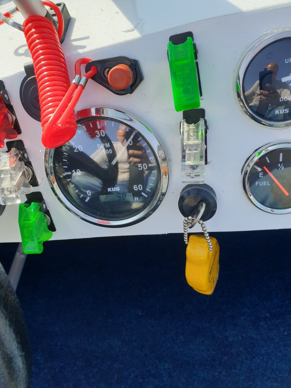

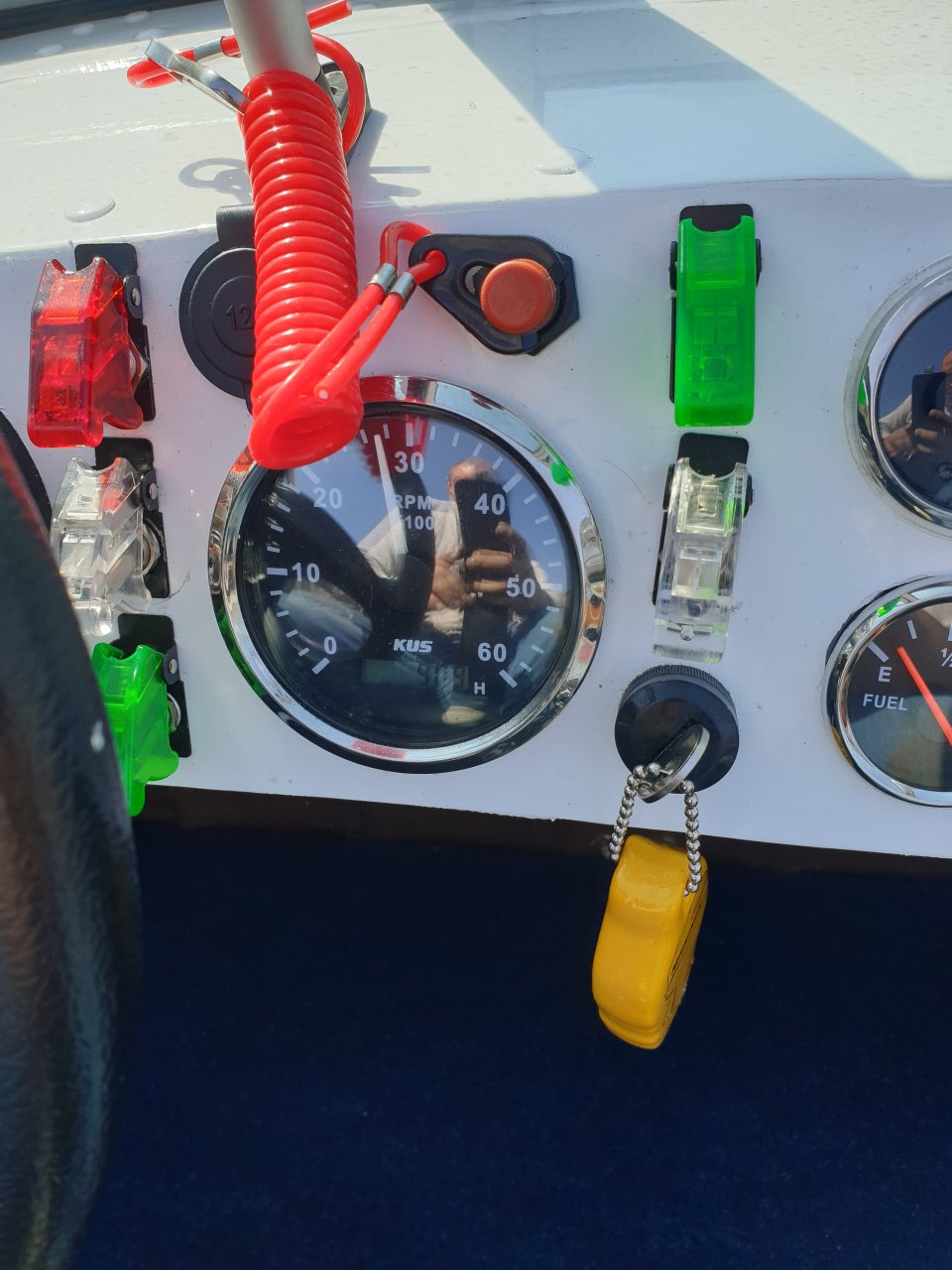

Давление и температура(видно на какой открыт термостат, он помойму 72°

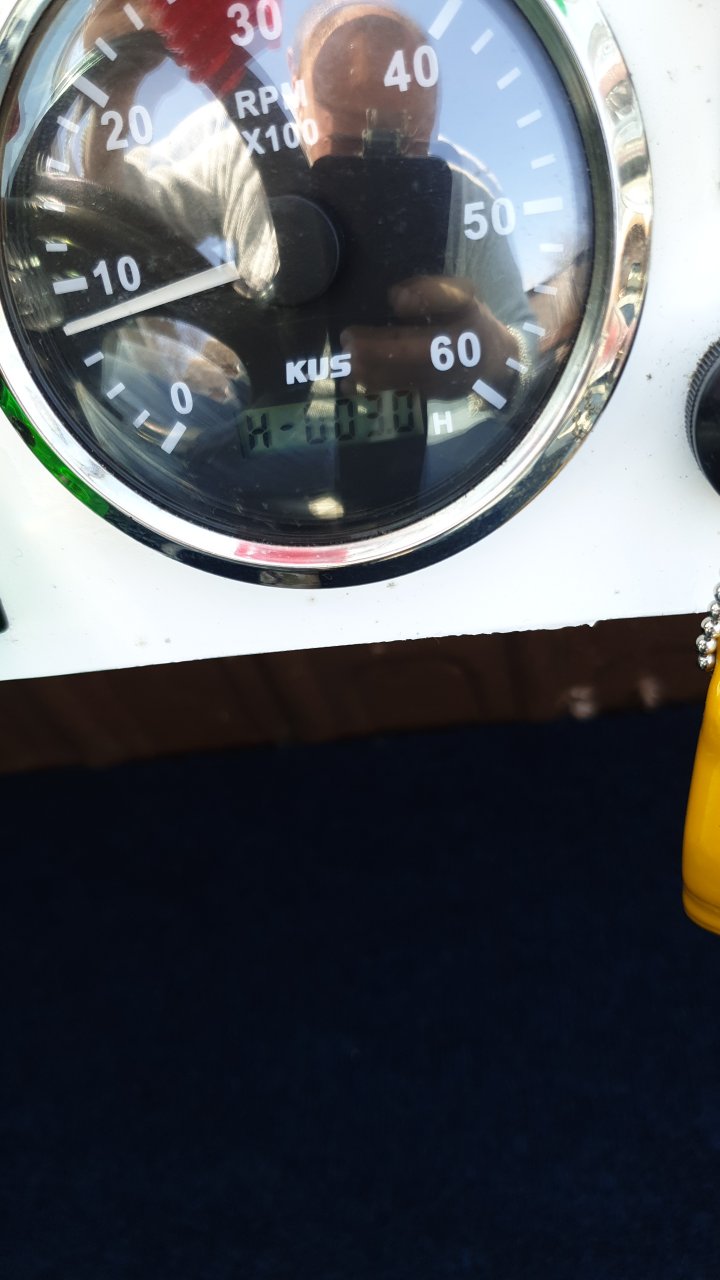

Осталось схемку собрать Василия,и тохометр кус запустить, так как до этого стоял датчик положение коленвала, с добавкой катушки пошли наводки
Зеркало и стакан 2002 года, выробатка есть , минимальная

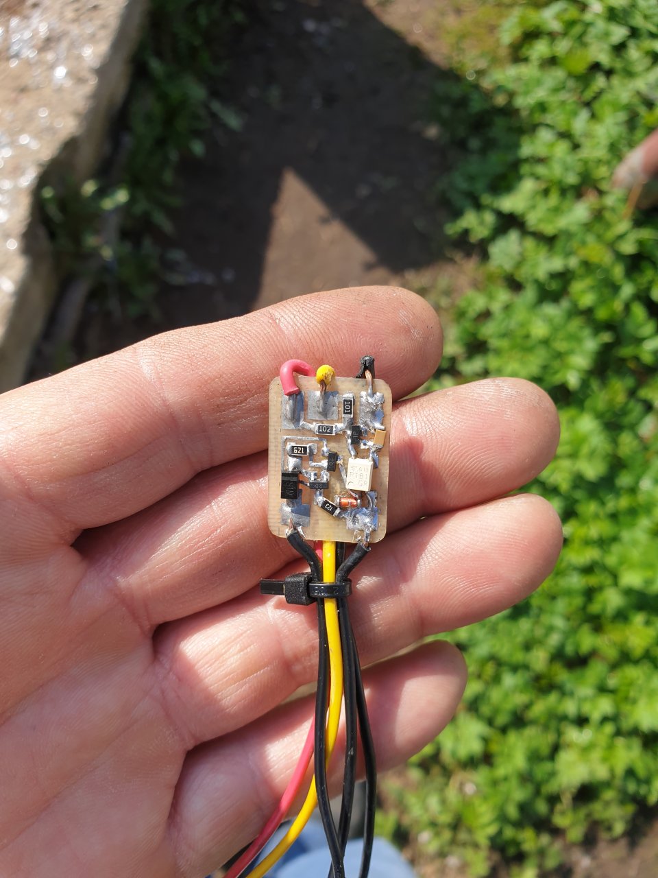

Дубль два, перепоял транзисторы и оптрон, пока работает, только странно кофициени 003.0

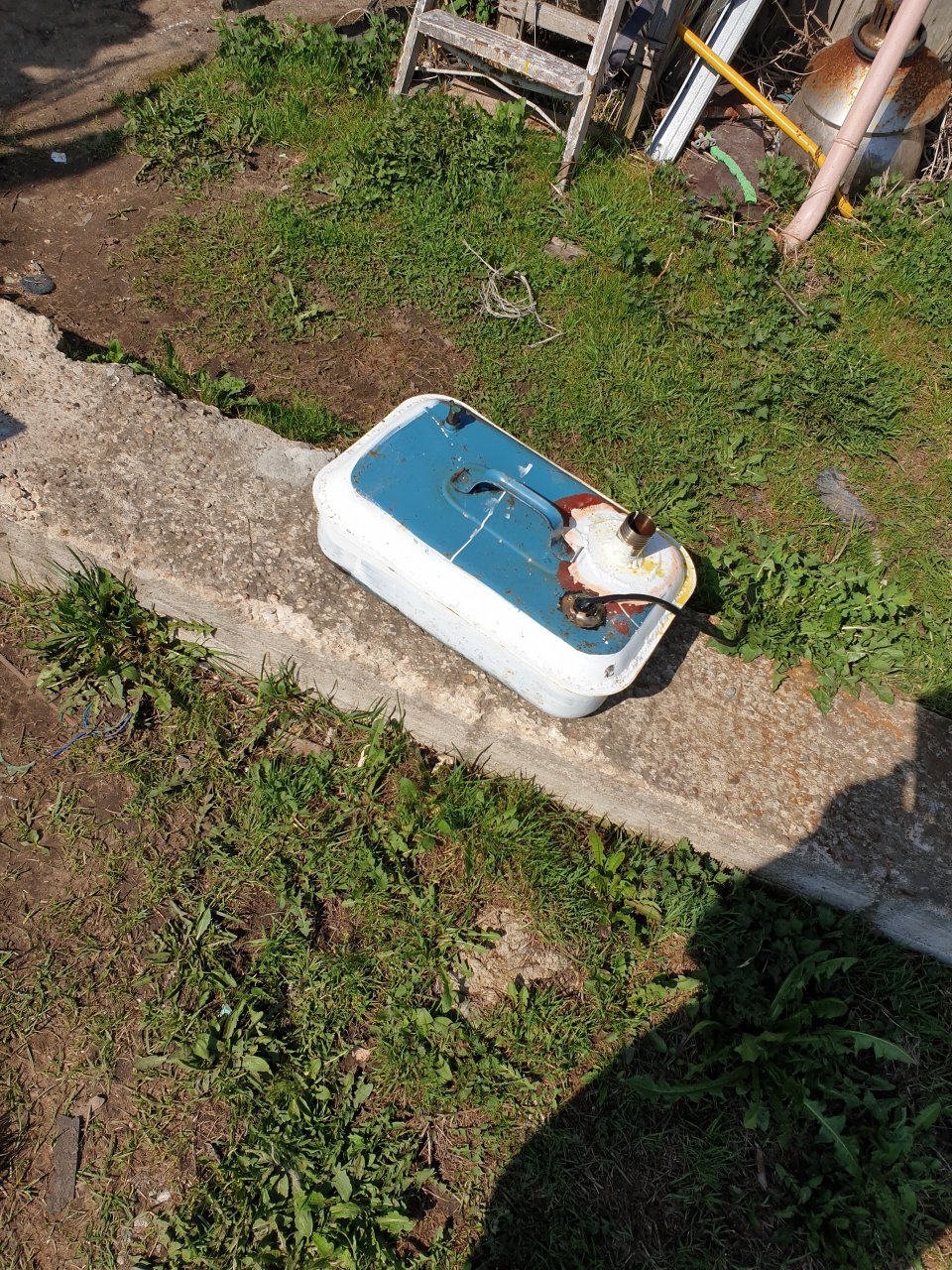

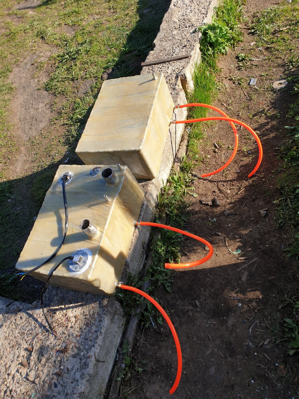

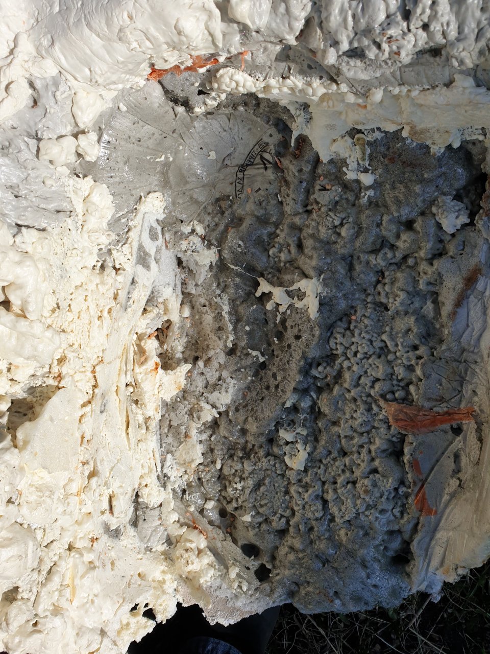

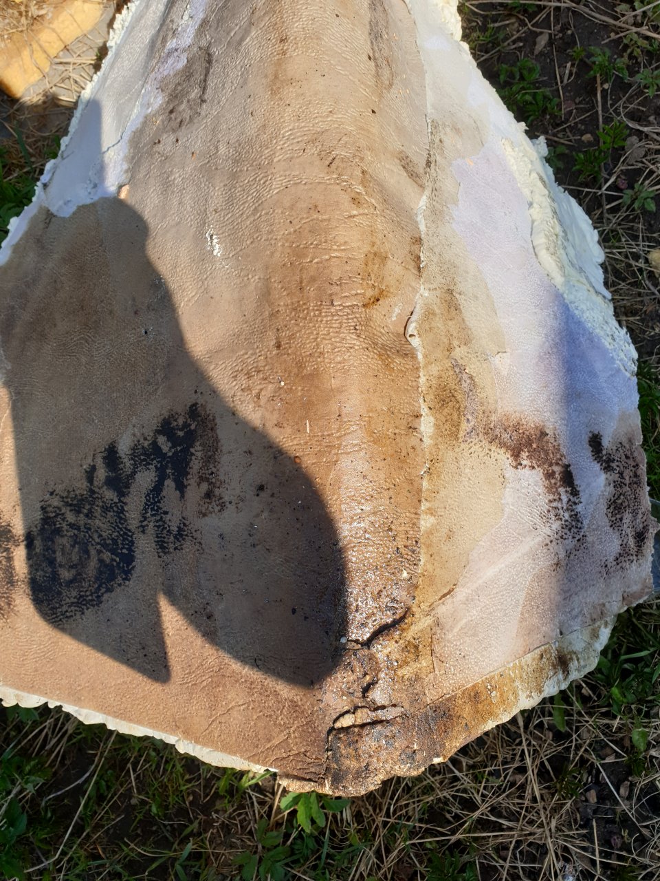

Достал бак дязёль, а под ним на блоке пловучасти вода, под блоком плавучасти тоже, установлен был в самый нос, под палубу, ебалово ,если непроветривается, кондинсат собрался, или с веревки от якоря, но она стоит дальше, и на бак капоть немогла, хотяяя
3 157
1 311
Андрей привет. Это 100 пудов конденсат. Перепады температуры мать её.:hahaha:
1 887
Даа, я тоже так подумал, потомучто под баком, бак стальной ,саляра в нем, а с поднизу пена с клеем пенным

Вот и баки готовы к устоновке :yahoo:
2 113
Баки "пенкой" обклей, чтобы конденсата не было.
16 529
1 289
Александр вечер добрый
И в баке внутри так же будет.
Что бы такого не было, в авиации всегда баки держат полными под крышку, никогда на ночь не оставят самолет с пол баком бенза, керосина.... Иначе тюрьма твой дом.
1 887
Еслиб я знал что такое пенка :unknown:, бокситка и бинт, так на всякий случай, баки в задних будут рундуках , на уголках ,которые там внизу вклепаные, или поставлю на них ,или как есть сча на влагостойкую фонеру, есть есче но ,там выхлапуха рядом с баком , она греется караул, незнаю, может обматать стеклотканью, или есче чем , асбест положить меж ним и баком, на верх думаю пенапластом накрыть, вентеляция будет, да и рундуки как практика показала вечно пустые, может что ты предложишь, выслушую
1 887
Нужен обьем большой , в жигулевском что стоит сча ,небыло воды, снимал когда ставил датчик
8 542
3 283
Правильно!А в авиации держат баки полными не из-за конденсата,а для того,чтобы вылет мог произойти в любое время и без потери времени на заправку.А баки и все остальное производят в ТЭЧ-при плановом ремонте(осмотре).У меня лодка простояла всю зиму,на днях тоже врезал датчик в б.бак.Ни капли конденсата не увидел!
Ты это " зам. по летной" расскажи умник, до сканчания веков будешь взлетку подметать.
Кондестат сливается в обязательном порядке, перед каждым вылетом, крышечку под роспись, печать, и в ищичик под пломбу, до посадки самолётика.
За все отвечает техник, борт техник, бортинженер, смотря какой у тебя самолётик, вертолётик.
ТЭЧ тут ваще никаким боком, её обязанность регламент и парковые дни.
На любой разборке машин,возьми тепловые экраны .Те что стоят между кузовом и системой выхлопа и будет тебе счастье!
