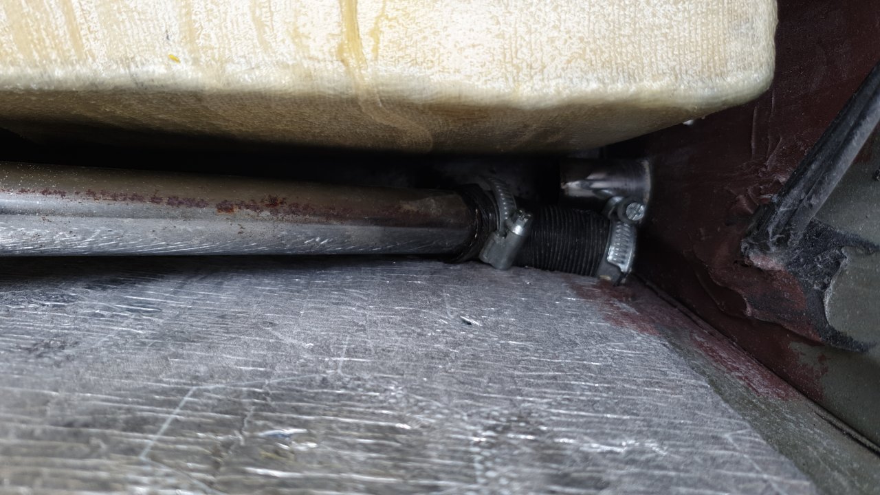

А азбаст 10мм какой ,вставить между трубой и баком, думаю непередаст тепло
Это-самый оптимальный вариант.Не обязательно 10 мм,достаточно-5.Только его признали вредным и выпуск прекращен.Во всяком случае-у нас в городе продают остатки только в одном магазине.
Насчет гипса и др.материалов-гипс при высокой температуре крошится,а в образующиеся щели передается тепло,т.е.высокая температура.Соответственно-защита -так себе.Имеется ввиду-теплозащита.

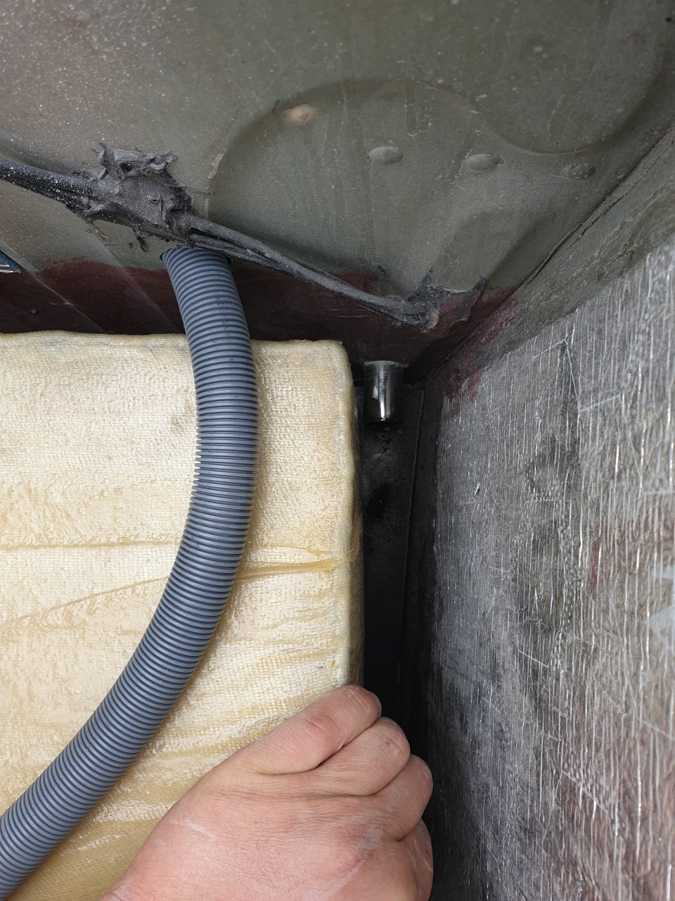

Еслиб я знал что такое пенка :unknown:, бокситка и бинт, так на всякий случай, баки в задних будут рундуках , на уголках ,которые там внизу вклепаные, или поставлю на них ,или как есть сча на влагостойкую фонеру, есть есче но ,там выхлапуха рядом с баком , она греется караул, незнаю, может обматать стеклотканью, или есче чем , асбест положить меж ним и баком, на верх думаю пенапластом накрыть, вентеляция будет, да и рундуки как практика показала вечно пустые, может что ты предложишь, выслушую
Андрей предложу по выхлопу сложную конструкцию , и проверить бы сначало на образце будет ли работать . Эдея такая - поверх с гарантированным зазором вторую гофру одеть , на выходе длиньше , что бы сам выхлоп подсасывал и протягивал воздух между трубами . На пулеметах так ствол охлаждается .

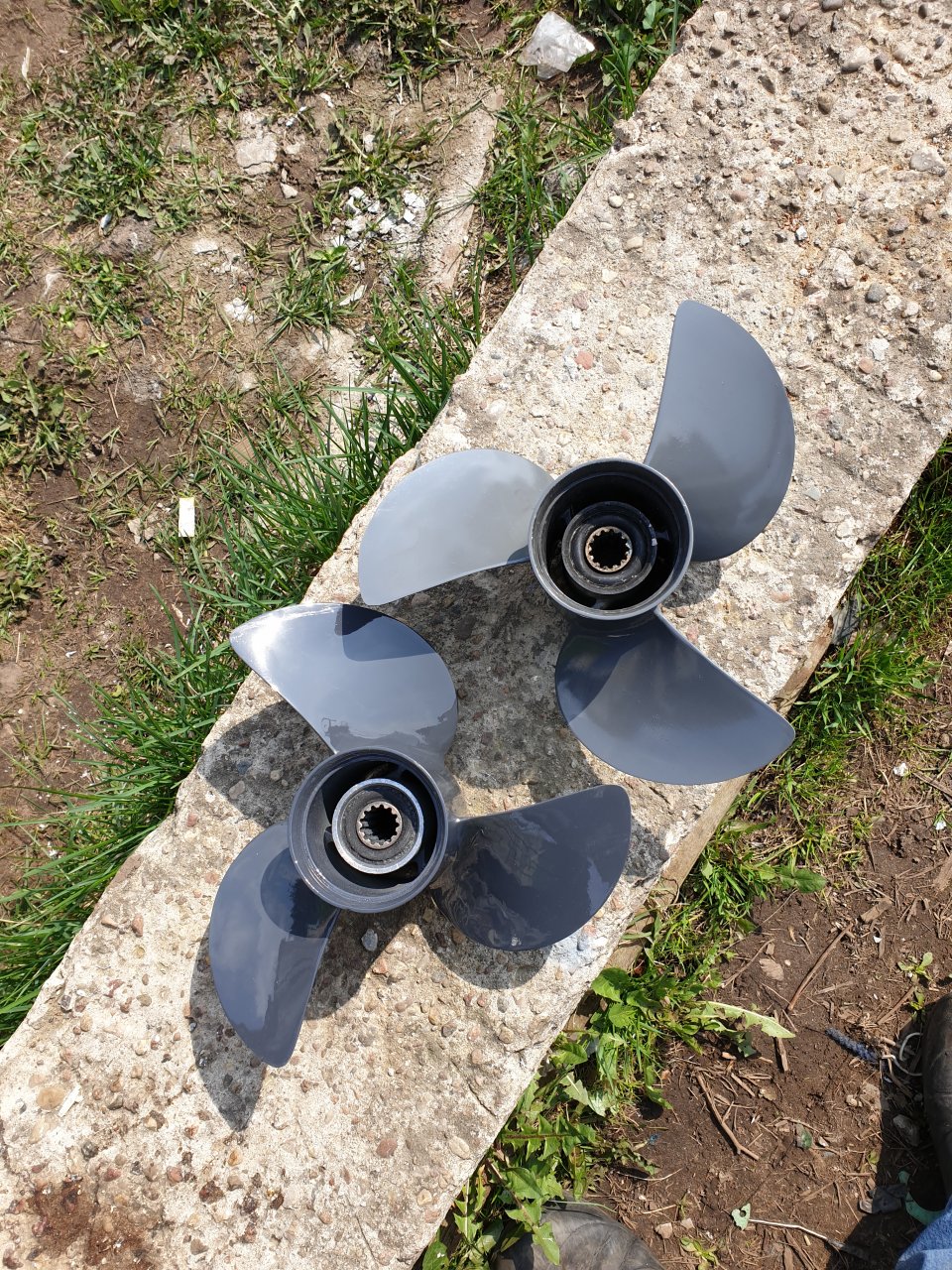

Херню какую то кривую получил

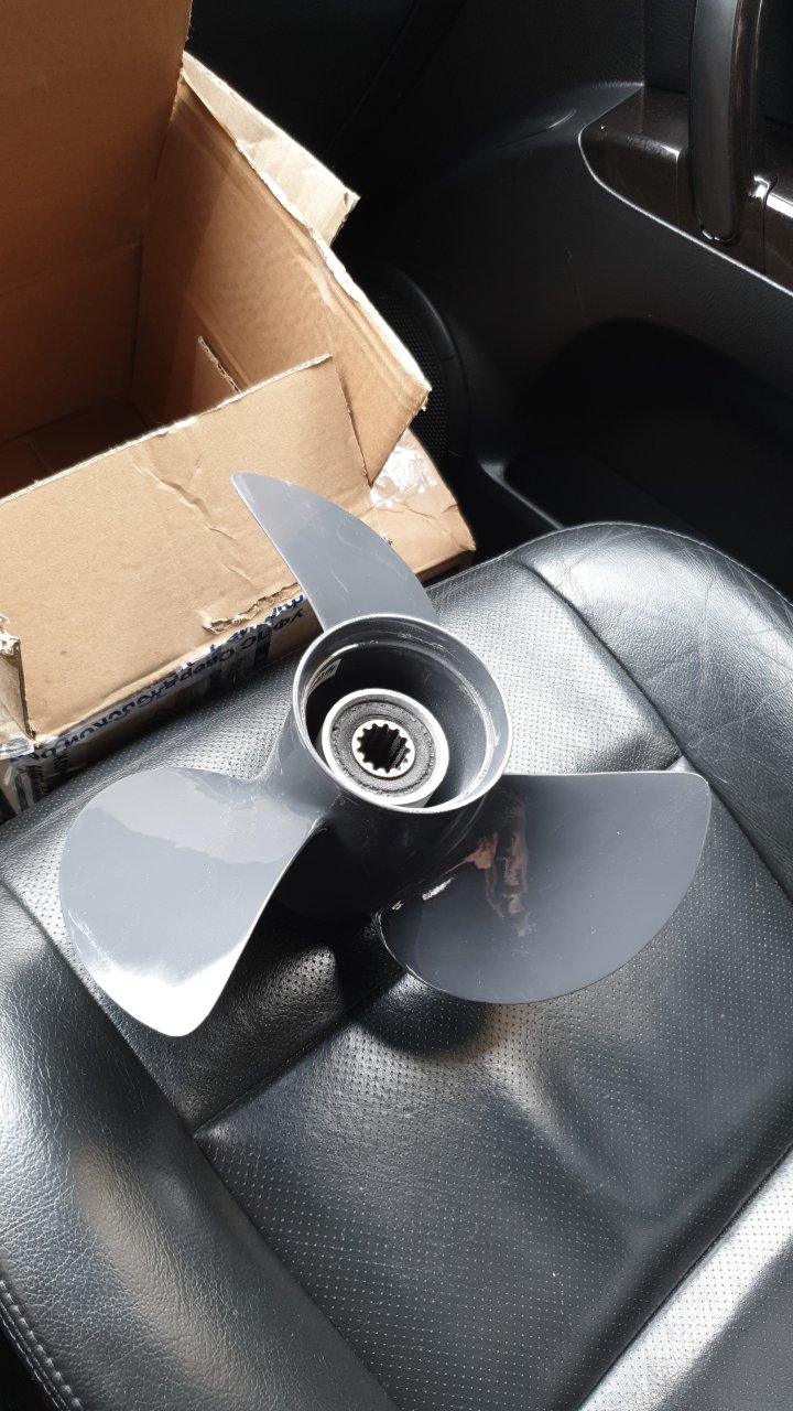

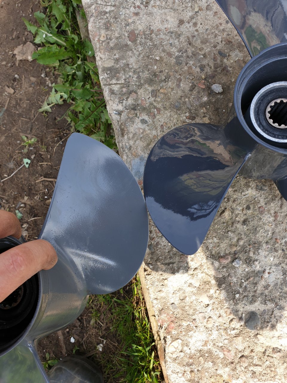

Надо тебе цвет немного засветлить , а так да, профиль винта как на орегинале,
Понравилась, спасибо
Давай уже пробуй на воде....
Я у тебя про воду спрашивал, сами железки меня мало волнуют.
