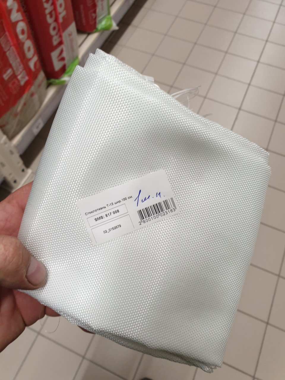

Ну, что было, только стеклоткань т-13 500С°

Стеклоткань нарежу на ленты и обматаю, что с ниткой асбестовой будет если вода попадет?
8 542
3 283
Набухнет,потом-высохнет.Это-некритично.А вот стеклоткань-сгореть может.Но-дело твое!

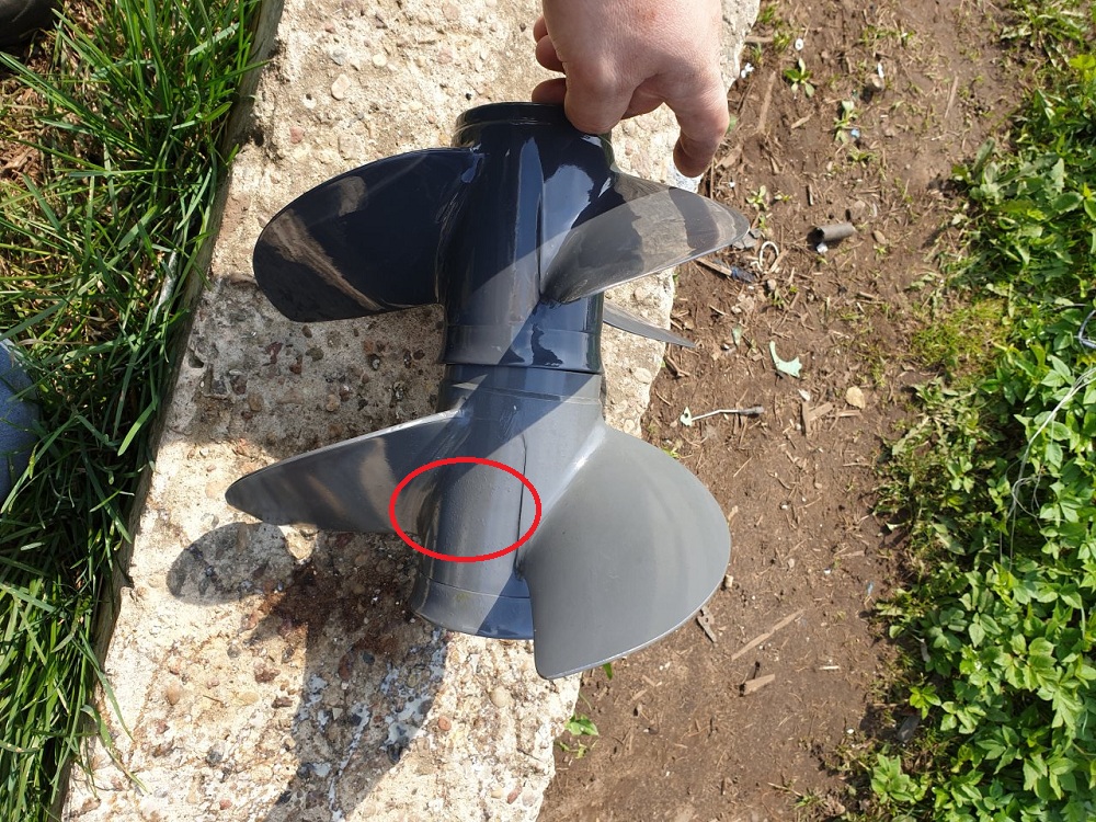

Может неудачно взят ракурс.
Я не знаю какой делал Адмирал, могу только догадаться , что тот на котором не очень ровно лежит краска , светлый.И по фотке видно , что лопасти по форме отличаются. Возможно ошибаюсь.

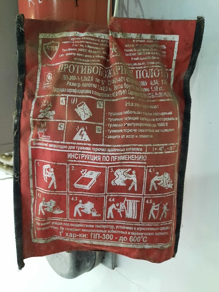

У нас на пожарных щитах в цехах , висят противопожарные полотна.
Толщина покрывала где то мм5, пробовали паяльной лампой не горит, только потемнело.
Материал чем то похож на "автомобильное одеяло".
203128
1 887

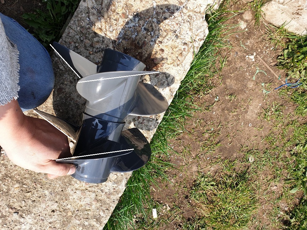

Темный делал Адмирал, винты действительно разные, светлый 14-1/4 и диаметр больше , но по гнутости и форме изгиба одно и тоже, просто на фото непередать

Без оснастки ничего не увидишь, и я не увижу.
Ну вот пример прям на фото двух винтов.
Тот что тёмный это постоянный шаг 13,5"
Тот, что светлый это прогрессивный шаг 14 1/4."
То есть у них разница практически в дюйм по шагу ( 2,5 сантиметра!!!!!!).
Разница в прогрессии миллиметров 4-5.....
Разница в выходящих кромка 1 дюйм (2,5 см).
А вот входящие кромки должны быть очень похожи, там разница всего 1/4" (6мм по шагу).
И на глаз ты это никак не увидишь.
Насчет покраски....
Красить я не умею, просто годами крашу каждый день. И условий для покраски у меня нет. Пылища вёдрами на полу и её постоянно поднимает в воздух тепловая пушка.
Короче.....
Тёмный винт должен быть дурнее, особенно на подрыв, резвее в целом, тяговитее и грузоподьемнее особенно против течки или сильного ветра. Для него будет "чем хуже, тем лучше".
Светлый винт будет увереннее работать на высоком тримме и высокой навеске мотора. Прохватов будет минимум даже в очень крутых поворотах.
Но нежности он любит, чтоб даже не чихнул никто в лодке, чтоб рот не открывали (не парусили труселями), чтоб лодка на легке была любит, и т, д.

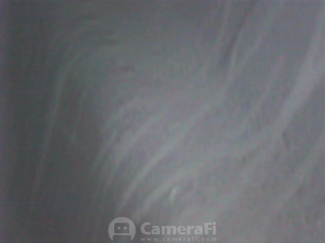

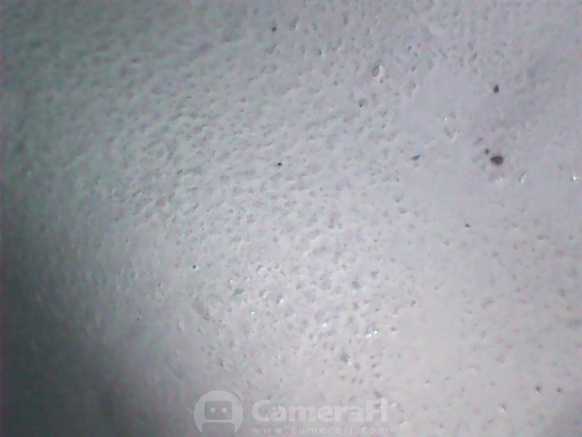

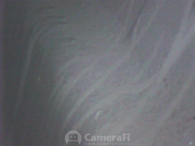

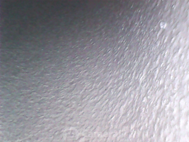

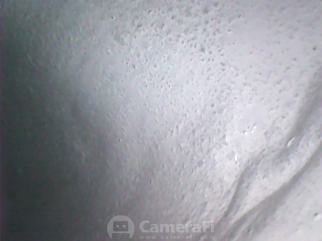

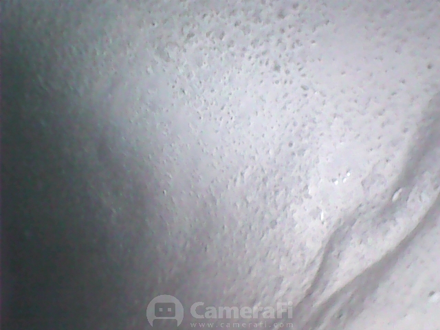

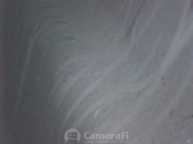

Как то Александр шустрый спрашивал про эпоксидный грунт внутри железного бака, вот фото с эндоскопа, как и обещал, нечего неотваливается в течении 5ти лет вроде,бак с лодки моей
27 192
2 199
Где писал как и когда делал?
