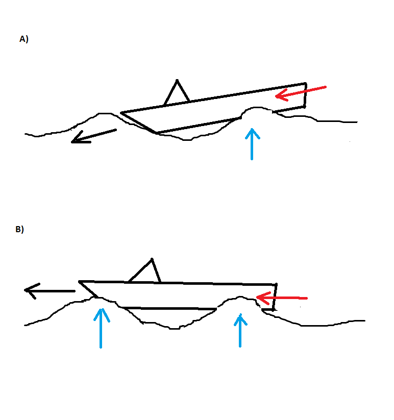

Андрей я посмотрел видео, и вот что могу сказать:
Скорость движения Прога намного больше чем у попутной волны, естественно переваливая через гребень пологой попутной волны (примерно на миделе) масса носовой части перевешивает кормовую и нос проваливается вниз под собственным весом в подошву впереди идущей волны ... добавь к этому тягу мотора и получишь удар и кучу брызг. Получается, что это мотор тебя "втыкает" в впереди идущую волну.
В принципе, правильно было сказано насчёт выбора оптимальной скорости для перемещения с учётом состояния водной поверхности.
НО ! судя по коментариям за кадром "кто то медленно ходить не любит" :lodka_2:
Принимая во внимание вышесказанное, на мой выпуклый глаз есть два путя:
  1. Поднять нос лодки, чтобы носовая часть не успела провалиться в подошву волны под собственным весом, а вошла ходя бы в середину (по высоте от гребня до подошвы) впереди идущей. В этом случае удар корпуса в волнишку не будет таким ощутимым ! Но брызги будут .... и конечно же встречный поток воздуха всё равно их будет закидывать в лодку.
  2. С брызгами можно бороться только изменив их направление в сторону от носовой части или частично погасив "брызгоотбойниками".
Брызгоотбойники встречал трёх видов: а) уступы на шлюпочном корпусе (для примера см. фото Техаса),
б) накладные, в виде скуловых (бортовых) профилей (на Прогрессе они есть, но работают на разумной скорости - без скачек по волнам),
в) палубно - бортовые, в виде фальшбортов в носовой части с разворотом "за борт" по сторонам (иногда делают широкий привальный брус в носовой части, так сказать "два коктейля в одном стакане ".
Здесь я изложил своё, сугубо личное мнение и не претендую на неоспоримую истину :?ИМХО

Андрей извини, художник из меня никакой :oops: просто поясню схематично, что я хотел сказать.
(в) вариант - когда нос лодки приподнят, и он не успевает опустится до подошвы волны.
196015:? как то так мыслю
