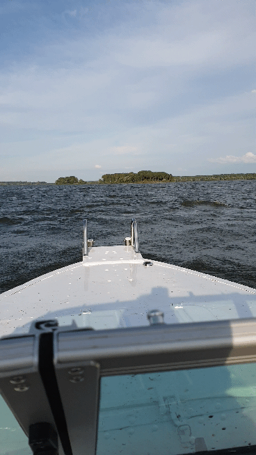

Я думаю, решение найти можно (в смысле уменьшить силу ударов в попутную убегающую волну) ... к сожалению идеальных лодок (как и людей) вероятно не существует, всегда присутствует некий компромисс ( надо покумекать коллективным разумом :?).
Было бы неплохо, для начало подыму борт , и палубу, сварю три бака , в рундуки задние (уберу с носа) если получится перенесу лебеду ближе к стеклу, нос станет легче, правильно или нет незнаю, мешок два цемента всегда можно закинуть в бомбалюк

Ну бетоном залить .. это не наш метод :).
Наверное будешь смеяться, но я бы мыслил не в сторону обрезания скуловых брызгоотбойников, а наоборот попробовал бы увеличить их площадь только в носовой части !!!, так сказать поигрался бы с "эффектом охотничьей лыжи с загнутым вверх носом" ИМХО

Так если шире делать ,вобще стена получится, есче больше удар будет ,или я неправ

Думаю нет :?ИМХО, если на лыжах ты просто прыгнешь вниз будет удар без движения, а вот если ты в движении (скользишь) то лыжа в сугроб носом не упирается ... а мягко всходит вверх . Может быть есть смысл попробовать (даже временный вариант), если не понравится - обрезать или снять всегда успеешь без ущерба для остального корпуса !

Хммм, может смысл есть обрезать и новые наклепать, с другим наклонам,

Поперечный редан у него накладной, он тебе объем (водоизмещение) в нос прибавит, уменьшит кильватость в носу, все это увеличит в схожесть на волну.
Плюс редан добавит резвости в разгон и на мах. выше из воды вылезишь, если попадешь реданом куда надо. Ещё плюсом уберешь скуловые брызги...
Ещё на ютубе Набери прогресс 2 поперечный редан, там насколько повторов разными людьми, посмотришь как едет.....
Но и в этом кино видно, что нос ему подкидывает вверх на своей волне....

Думаю обрезать старые или изменять геометрию (кроме ширины !) пока не стоит, сначала пробуй то - что потом можно легко исправить !

Андрей не всегда удар больше , посмотри мою тему ,,5 Казанки тоже мутируют,, 2 , 3 и 6 (120 - 122 посты обрати по брызгам) страницы . Потом обсудим .

Если сохраняем обводы по днищу - то увеличив всхожесть на волну - получишь меньший удар и торможение в лоб, но получишь больший удар снизу вверх. Физику не обманешь.
