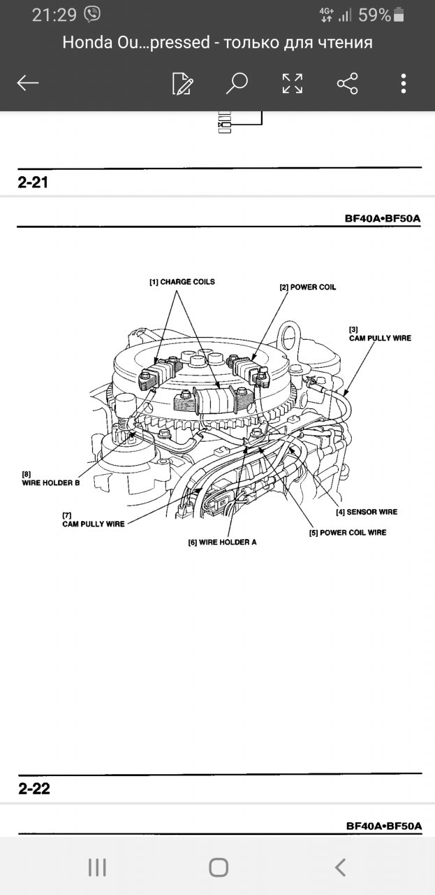

бюраторные ставили потом две катушки

Вольтметр поставь узнаешь , только не китайский , а от каких жигулей 2106 увидешь, да и акум вибастой за ночь подсади, а ночей то неделя
Дык она же штатно 12 ампер выдаёт, тебе мало на зарядку?
16 453
1 184
Хрена лысого, на малых она выдает,
А с двумя катушками, два хрена лысых даст? Потом напиши че получилось. Я на Вольве так игрался, сгорел нах. навигатор и эхолот и че то закинул я эту игрушку.
Я на тролинге хотел зарядку, даунриггеры, эхолот, навигатор питать.... Да ну.... Нах.
На полняке километр влупил и то больше зарядил, чем за пол дня на малом газу.
1 886
Где вычетол что 12 ампер?регулятор расчитан на две катушки (если нет то Василий расчитает), отпишусь конечно
16 453
1 184
У меня на двадцатке прям на моторе у разъёма наклейка.
Без стартера 6 ампер, со стартером 12 ампер.
И на сороковке тоже видел наклейку эту. 12 ампер.

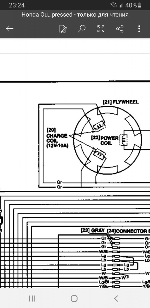

Так чета ненашол, наверно плохо смотрел, надо в мануале а не на наклейке, так и мануал есть только на энглишь, буду искать, но судя по вольтметру гдето от 1500 может чуть больше реле регулятор срабатывает, я параллельно хочу подключить , получится так получится, нет так нет

Нашол, две катушки это 10ампер,
182149
одна значит всего 5 ампер :snimau shlyapu:

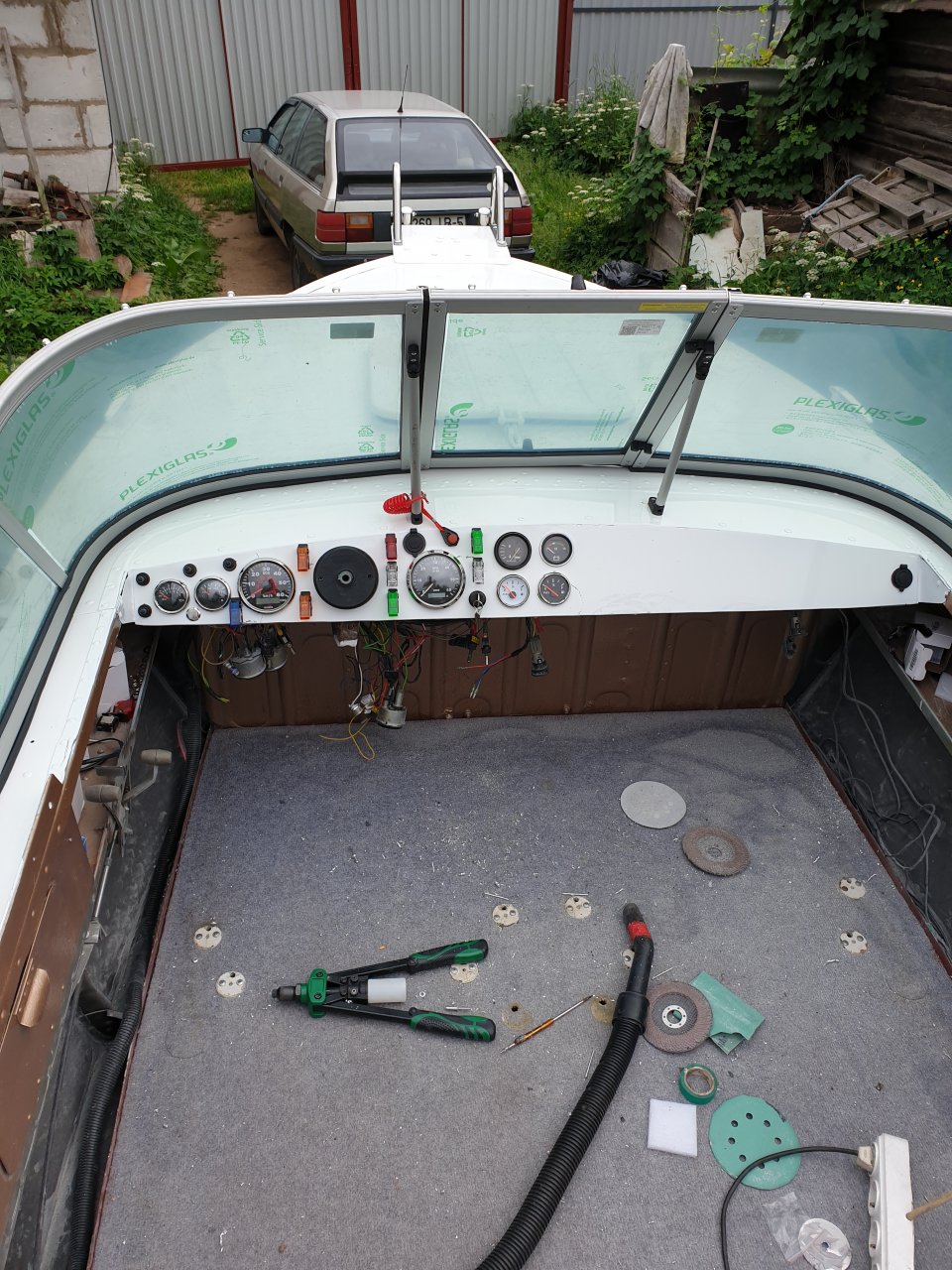

Но панель навеяла кабину самолёта. Ещё десяток тумблеров добавить и а путь
Так ,это, вроде все нужное, давление , температура ,спидометр, тохометр, два датчика в бак(саляра и бенз) ,вольтметр(правдо пока ваз но есче непрешол то что заказывал), трим положение, тумблера:лебедка верх низ,включатель лебедки, трим, две транцевые плиты,подсветка приборов, электровыключатель массы,свет стояночный и ходовой, замок зажигание, два прикуривателя, чека, и два тумблера в запас , так есче надо понель климат контроль куда то впяхнуть, от вибасты, свет в салоне,две лампы по 50см длинной купил ,а да две помпы
У меня до хрена приборов, а у тебя такое чувство что перебор, только на них смотреть, а не любоваться видами. Имхо
1 886
Нет никокого перебора, контроль над двигателем, ходить нармально, и без головняка, Так это в будущем положение транцевых плит добавлю :D
