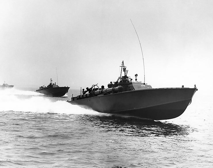

165372
вот торпедный катер

Мотолодка «Прогресс-4» была спроектирована по мотивам обводов американских деревянных торпедных катеров проекта Elco 80 PT-103 (Patrol Torpedo), которые славились тем, что беспрепятственно проходили минные поля на предельно допустимой скорости в 48 — 52 узла без риска подорваться на морской мине. После окончания Второй Мировой, советские конструкторы по обводам американских торпедных катеров создали свой торпедный катер проекта 183, а впоследствии обводы американцев нашли отражение в «Прогресс-4».

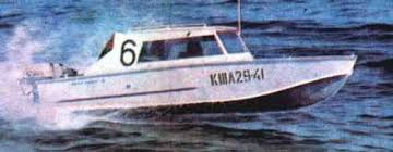

165374
вот Прогресс-4
1 354
Даже близко не похож. Особенно обводами.
