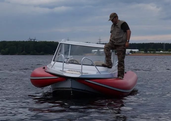

2 113
...............хочу попробовать покорить Карельские водоемы. Пяозеро, Онега и т.д. Вот думаю, как добавить мореходности именно в штормовую погоду.
Вот твой вариант:
165315165316
3 914
Вот твой вариант:
С таким вариантом гарантированы травмы конечностей и позвоночника в штормовую погоду.
Эти поплавки не годятся даже для дрейфа. А точнее сказать поплавков ни каких не должно быть на бортах, для избежания травм.
Что касается этой идеи, то поддержание корпуса на воде в случае затопления, осуществляется блоками плавучести в лодке.
Это уже другая тема, и она есть на форуме.
Прогресс Прекрасно ложится и глиссирует на бортах, когда сходишь с гребня под углом. При этом нет ни какой ударной нагрузки абсолютно. Скатился по впадине как серфингист на доске, под держался бортом о следующую волну, и выпрыгнул на её же гребень.

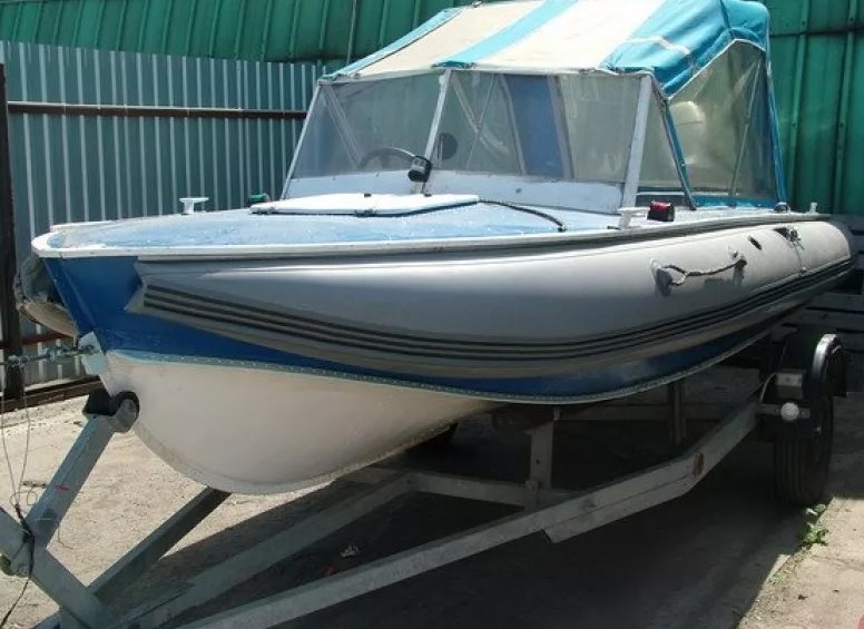

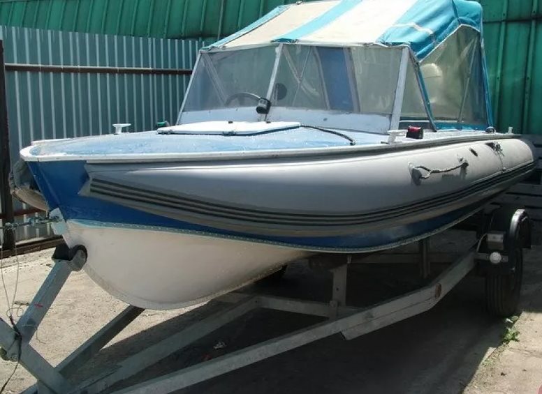

Всё верно ребят, про поплавки думал - отбросил, хлопотно и на мой взгляд не надёжно. Пока остановился на мысли именно нарастить носовую палубу бортами см на 15-25, с отрицательным углом, нисходящими на нет к лобовому стеклу, но сделать съёмными. Съёмные, так как 80% эксплуатации в относительно спокойной воде (Ахтуба и водные зеркала Подмосковья). По энерговооружённости стоит Яма 60 2Т. Остекление из оргстекла, передняя палуба вырезана, корма и рецесс занижены. Вырез палубы планирую закрывать тентом с каким либо усилителем посередине, что бы массой пойманной волны не продавливало. Вот нарастить со стороны кормы надо подумать как. Хороший и нужный совет, не подумал об этом, спасибо)) Как проходить волну вроде понятно и натренировано. До Прога была Сарепта, жаль недооценил тогда...
165356
165357
Radichkin
30.04.2014
93
15
Мытищи
Yamaha 60fetol
А про ходовой тент в шторм - если честно, данного опыта слава Богу нет, но что то мне подсказывает, что если оверкильнёшься, есть все шансы из него не выбраться. Лучше мокрый, но живой)))
21 624
1 804
Тент ну ни как. Сидушку с носа убрать. Борта наращивать до кормы. А вот наращивание носовой палубы? Смысл?. Воду хапанёт по любому. Так ей и стечь ещё надо. Калитка на лобовом стекле слабый элемент для ударов волны. И Я бы порекомендовал над головой козырёк поставить. Что бы брызги за шиворот не попадали.
