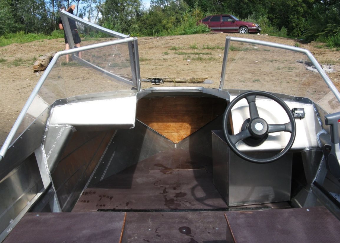

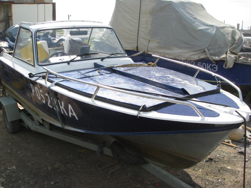

Мужики, всё же, по теме.. что можно с резанутым Прогом то сделать, что бы минимизировать возможность захлёста кокпита встречной волной и повысить живучесть?)))))
Зависит от твоих возможностей , посмотри мои темы по второй и пятой Казанке.
3 911

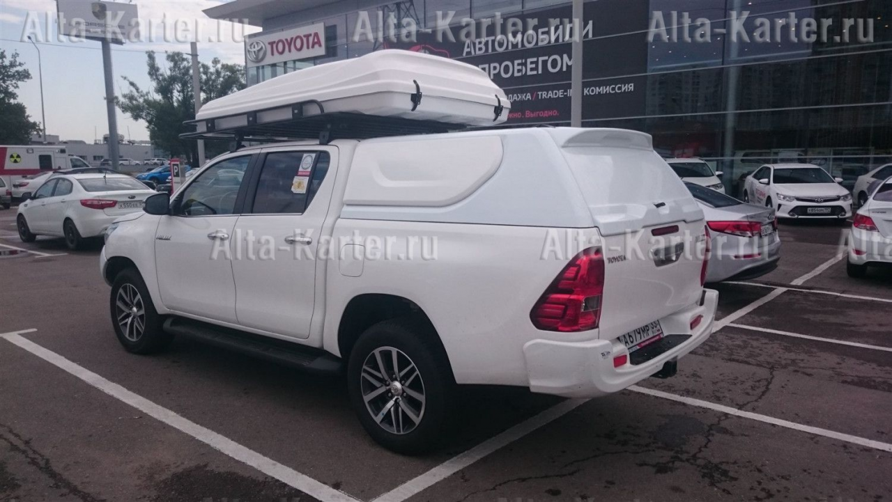

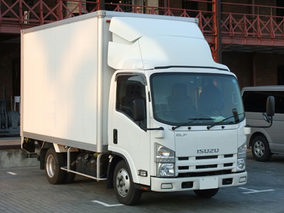

Я предлагаю изготовить съемный стелопластиковый капот на нос твоего Прогресса. Работа не тяжелая, но и не совсем простая.
Идея заключается в том что можно придать любую нужную форму и достаточную прочность, а так же герметичность.
В общем смысл думаю понятен, делаем подобие спойлера на кабинах грузовиков, или крышки багажника на пикапах.
Посмотреть вложение 165451Посмотреть вложение 165452

Я предлагаю изготовить съемный стелопластиковый капот..........
Отличная идея!

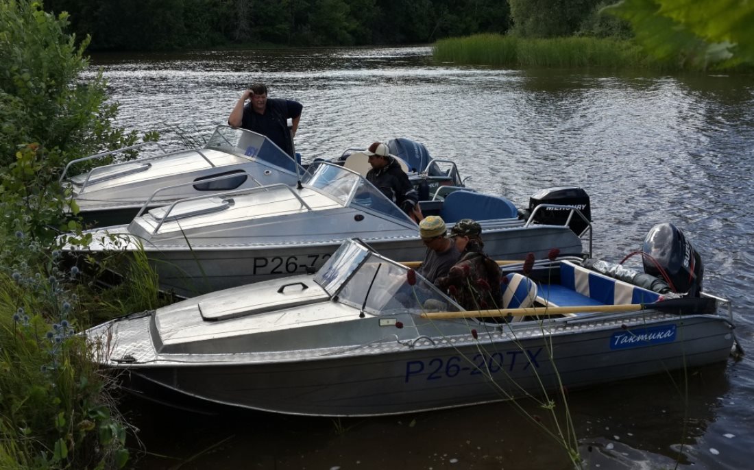

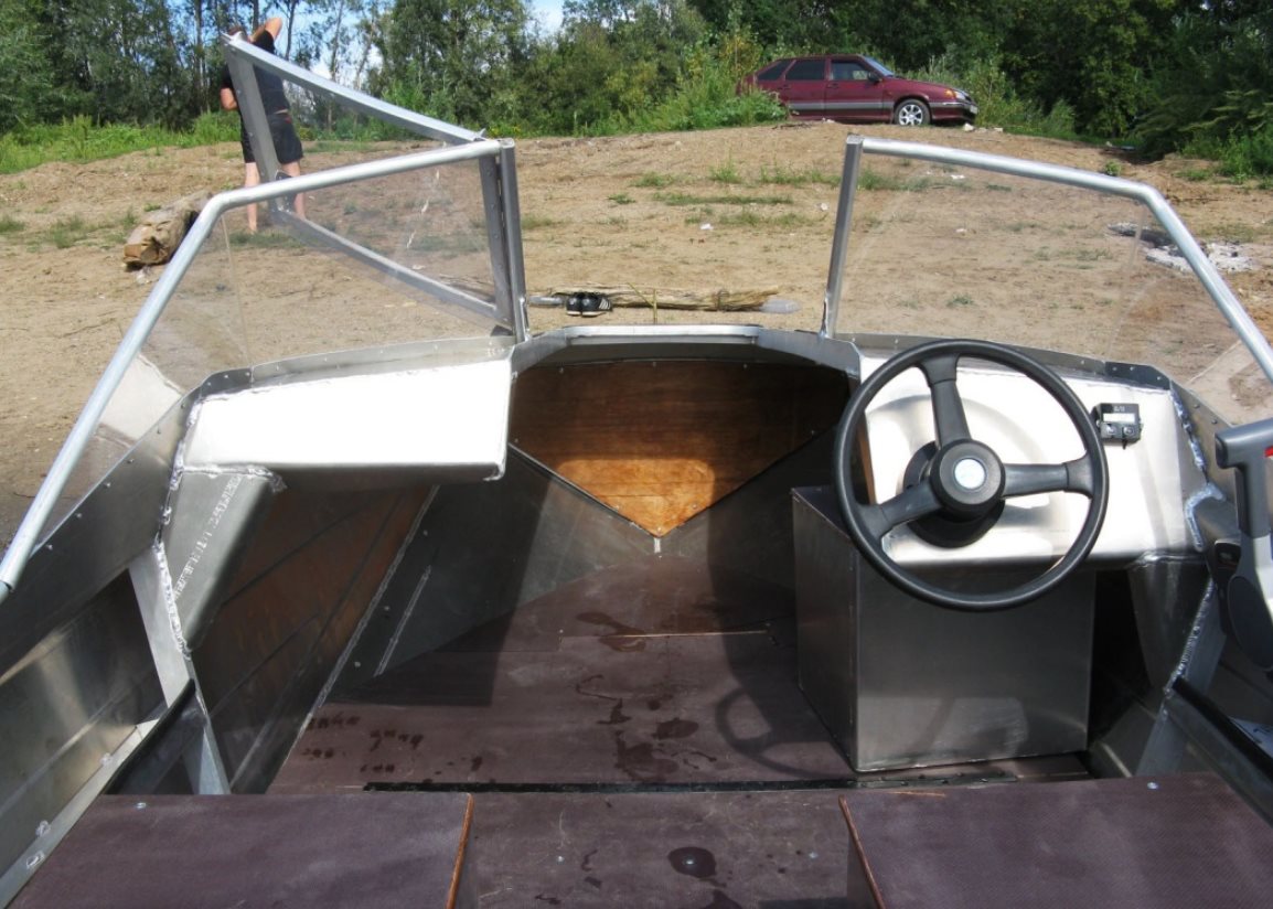

Если сделать высокую и объёмную, вывести почти до среза лоб стекла, то получится съёмная полурубка, при наличии калитки к ней можно будет организовать доступ изнутри.
4 200
Отличная идея!
А если на один корпус положить вверх килем второй и сварить, получится небольшая субмарина. Волна тогда вообще пофиг.
2 113

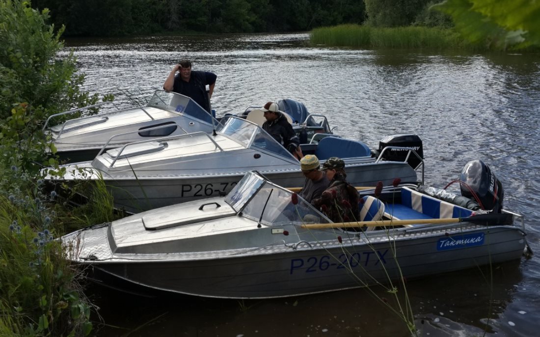

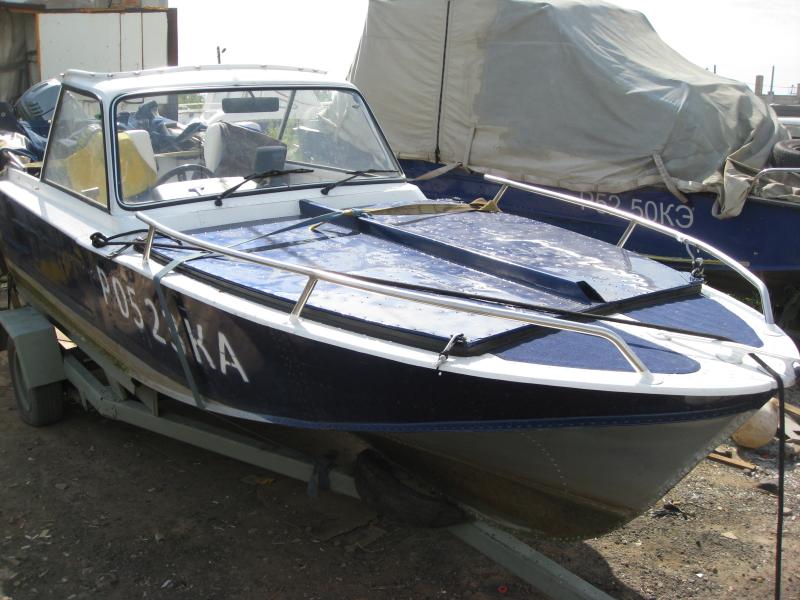

Вот что то подобное, чтобы получилось, только съёмное:
165456 165457165459165458
Только "накладка\ рубка" приходит сверху на лобовое, надо поставил, не надо снял, имхо очень годный вариант.
4 200
Посмотреть вложение 165456 Посмотреть вложение 165457Посмотреть вложение 165459Посмотреть вложение 165458

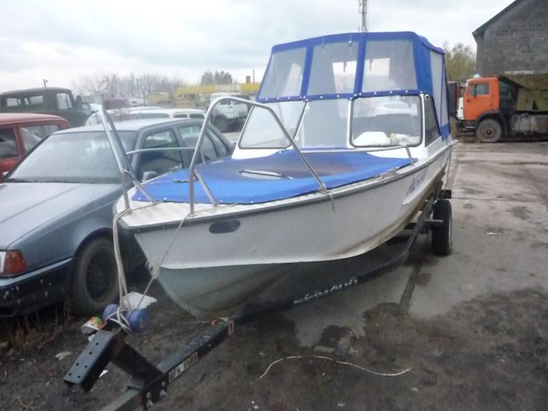

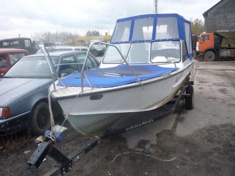

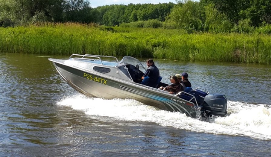

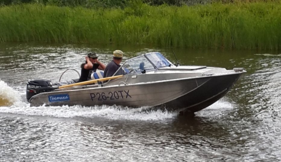

Варианты жесткого и мягкого закрытия вырезанного носа .
9 751
6 540

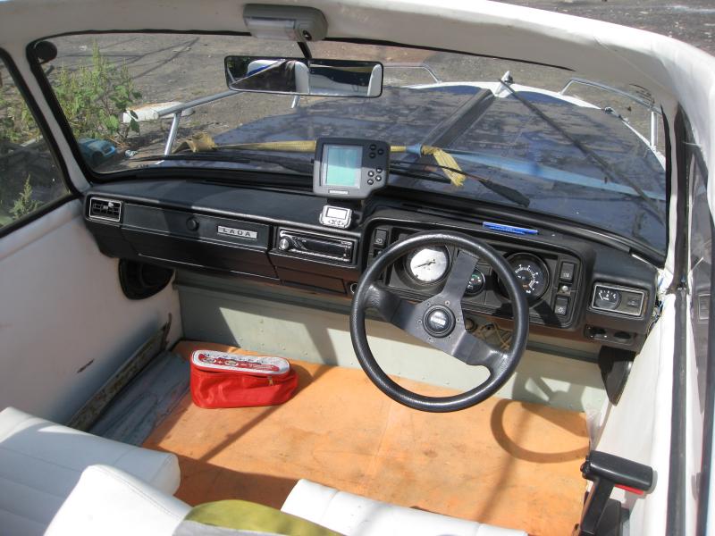

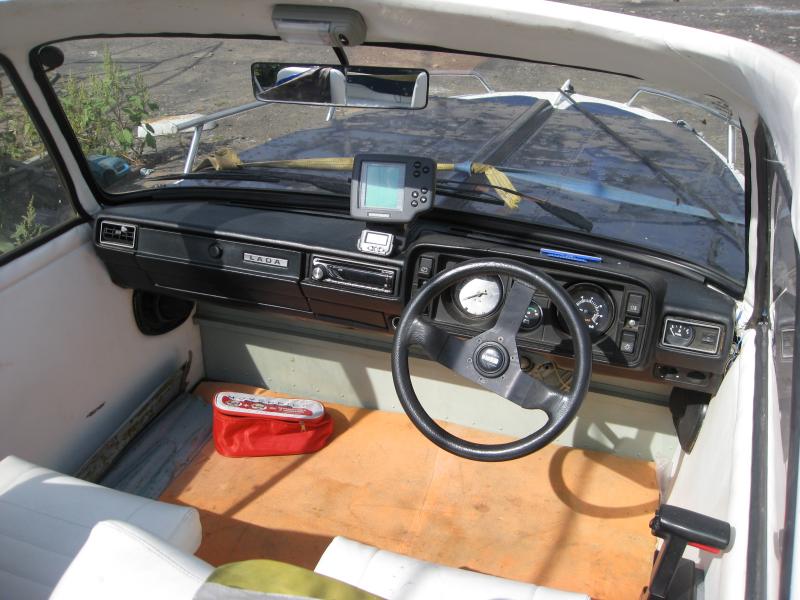

Этож надо было постараться, найти торпедо от Лада Рива. Живьём один раз такую видел.
По случаю дефицита папаня где-то с Тальятти заказ себе маятниковый рычаг. Долго он лежал, пока меня, 18 летнего пацана, не торкнула идея - перебрать ему трапецию на машине... Долго не могли сход-развал сделать. Пилили тяги, но сделали.
Через несколько лет выяснилась причина - сошка зеркальная нашим :oops:. Видимо детальки были ворованные
В 90 годы такого добра было навалом с перелицованных реэкспортных машин. В 98 хотел купить новую Ниву из Англии. Праворукая торпеда в салоне лежала.

Riva это 2104, Nova 2105. У меня Riva была, леворукая, из Голландии
