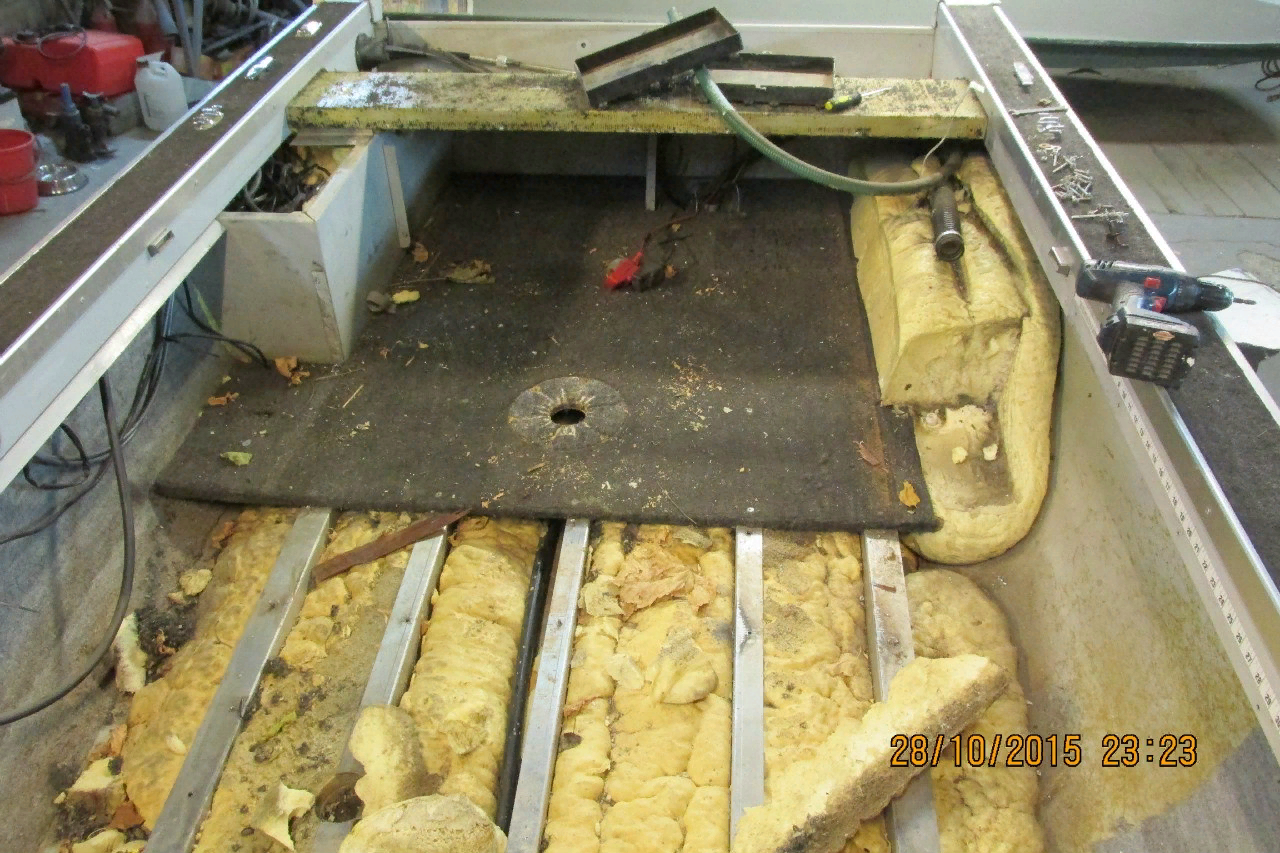

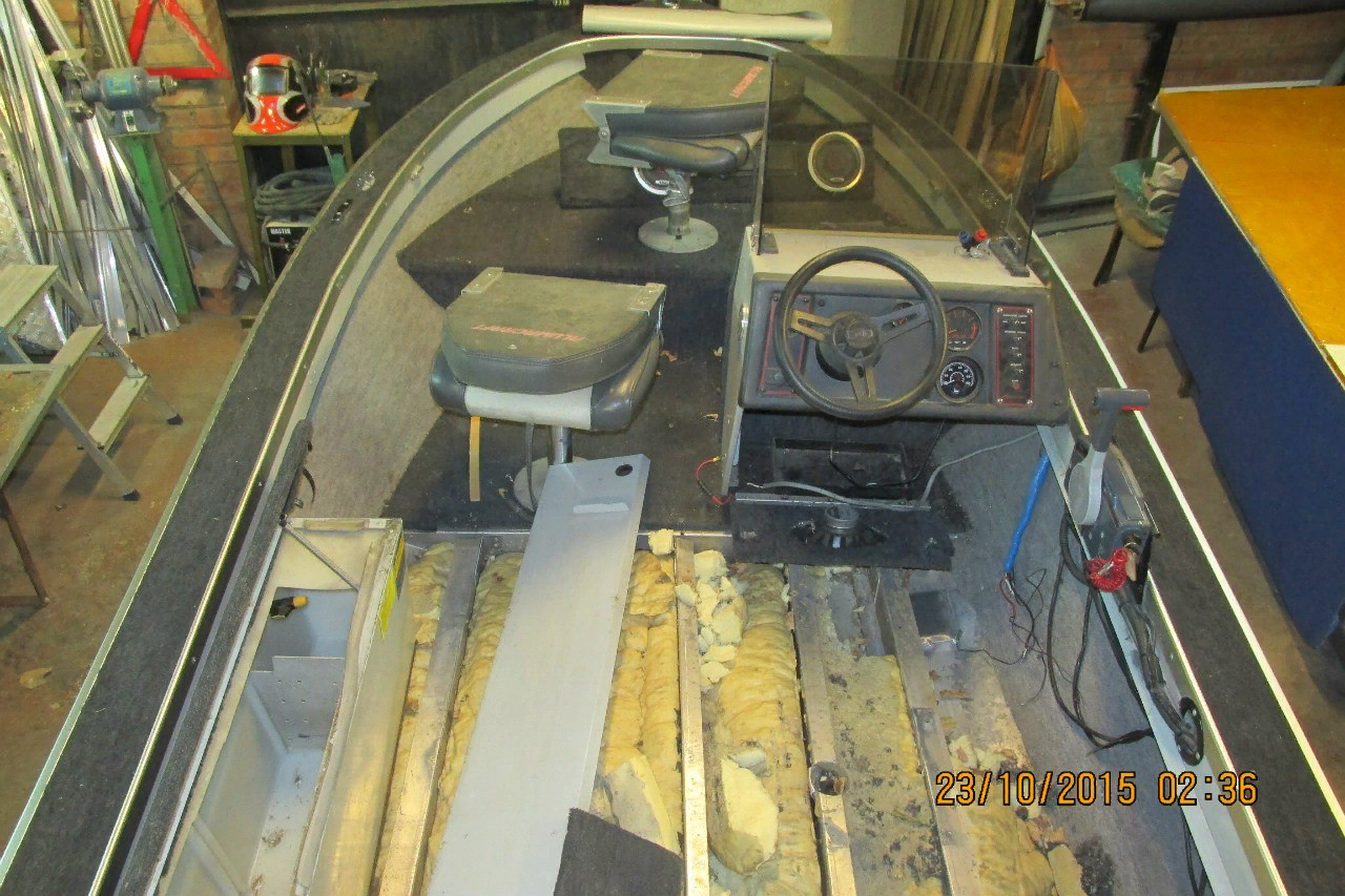

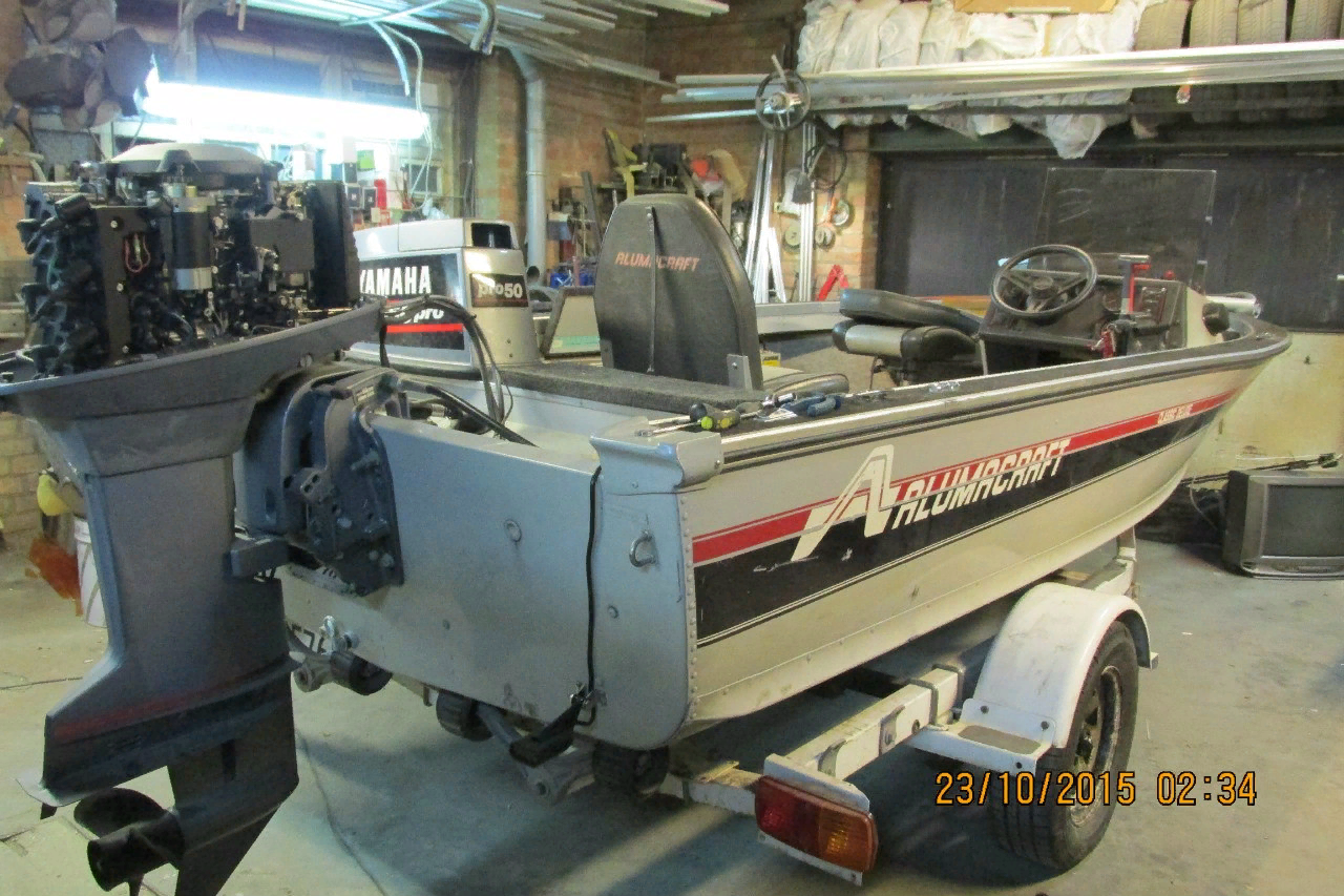

Почему блоки плавучести не сделать сварными ёмкостями не вынимаемыми.
По бортам, под рецесом, оставить середину для слива воды, а блоки соорудить придонные?
Назови мне хотя бы одного производителя который так делает!И ещё .При такой конструкции блоков в случае аварии и последующего ремонта ,как подобраться к месту пробоины?Как то в то время когда занимались ремонтом лодок был случай.Лодка Алюмакрафт порвало днище при перегоне Ростов- Астрахань.Порвало роликами на прицепе(продавило до трещин.)А блок непотопляемости выполнен по схеме заполнения пеной под поёлами!Ну америкосы ,что с них взять!? Так знал бы ты сколько труда стоило выбрать всю эту пену что бы и ремонт произвести ,и тухлый запах с лодки убрать от впитавшейся воды в эту пену.Вот кстати нашол фото того ремонта!

Надеюсь ответ исчерпывающий?
Не совсем.
Пенить и пенопласт совать во все дырки, думаю последнее дело. Ну или дёшево сердито. Раз.
Опять таки обратимся к 50-70 летней давности. Казанка к примеру метла по корме два бачка плавучести. Два.
Ну уж хватили. Не думаю что с внешней стоны соорудить заплатку намного проще чем танцы с бубном с пеной. Три.
Да кстати ЕЩЁ, баки топливные придонные делают. Остальные цифры.
Надеюсь аргументы не на пустом месте?
Так мы и не работаем ни пенопластом ни пеной.И не суём,а укладываем согласно расчётам дабы обеспечить гарантию не непотопляемости.
Да брось ты! Сколько тех Казанок на дне валяется и всё потому ,что "бачки" те на берегах повыкинуты!Пример не для подражания.
Вижу что со сваркой по алюминию познаний ноль....Иначе не писал такую чушь.
Делают. И мы делаем .Когда заказывают .И что это меняет?
Мои аргументы доказаны делом ,а не голыми словами.
