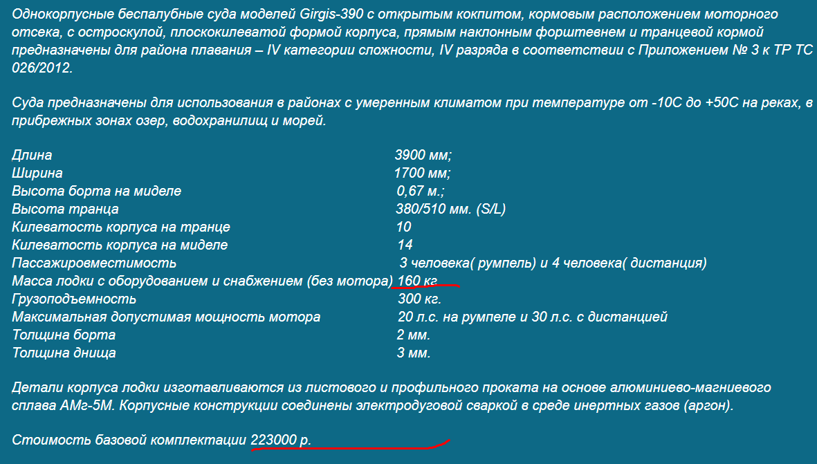

Уважаемые форумчане!
Представляю Вам, уже популярную в Ростове и Ростовской области, лодку нашего производства:
Моторная лодка Girgis - 390, от производителя!
Характеристики:
  • Корпус цельно сварной из листового материала АМГ5М
  • Толщина листа - борта 2мм; Днище 3 мм.
  • Килеватость на миделе - 14
  • Килеватость на транце - 10
  • Масса лодки - 145 кг
223200
9 550
4 752
И что ? К чему это процитировано ? :popcorn
