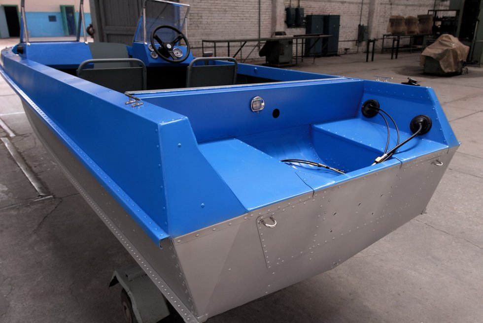

Переборку за задней банкой выше сантимов в 10-20 поднять?
Волна не догонит и спинка для седока.
Под кринолин лестницу выдвижную
Капотная 4.4-4.7?
9 557
4 769
Неудобно работать румпелем.Волна догоная на этой лодке не опасна.Можеш убедиться сам посмотрев на ютубе.
предусмотрена в доп-опциях.
Пока выпуск капотной компоновки не планируется. Лодки позиционируются прежде всего для рыбалки.В конструкции заложен большой запас плавучести и захлёст волной ей не опасен.

Ты с отцом не пробовали встать на один кринолин вдвоём?
Кренолин не предполагает стоять вдвоём. Максимальную нагрузки кренолин испытовал 200 кг, ещё в самом начале пути производства, когда он был меньше и выполнен из 2мм, после я принел решение изменить не только визуально но и конструктивно. Сейчас он мощный и выполнен из 3 мм.
