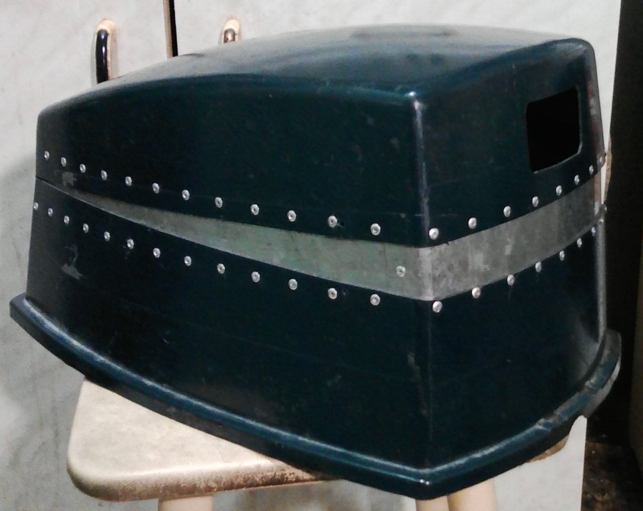

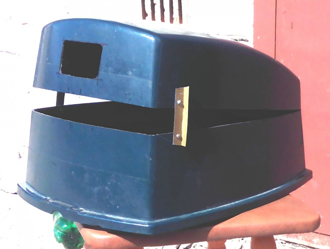

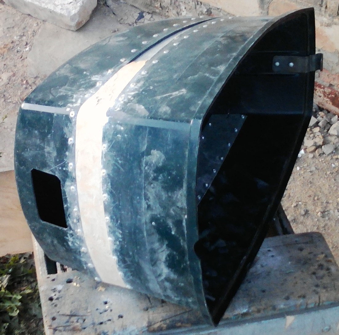

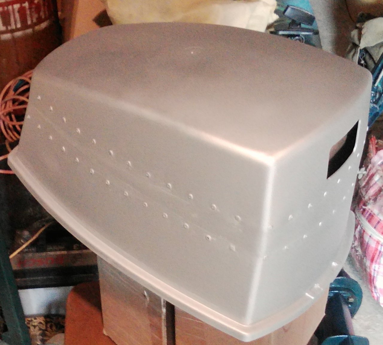

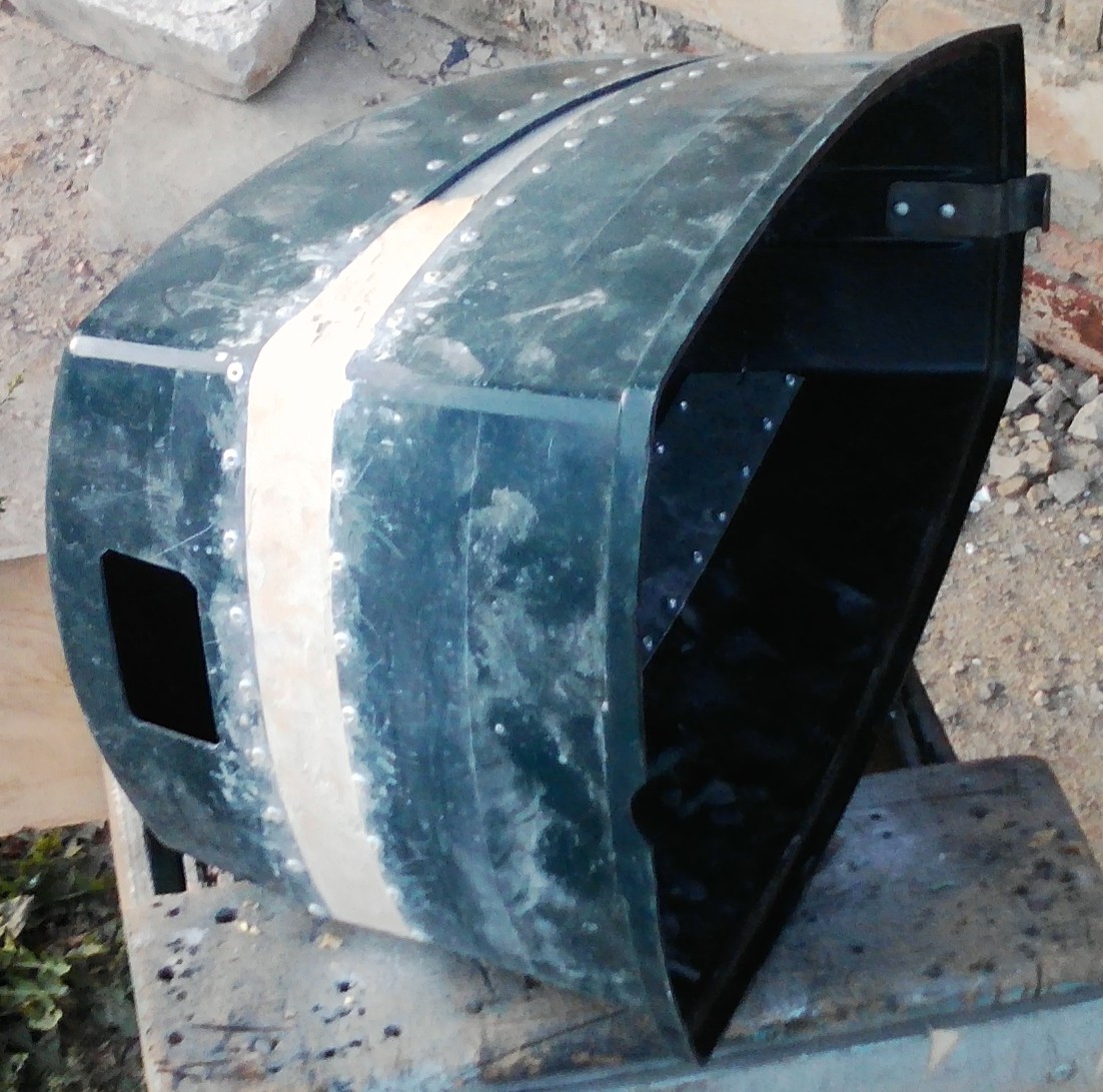

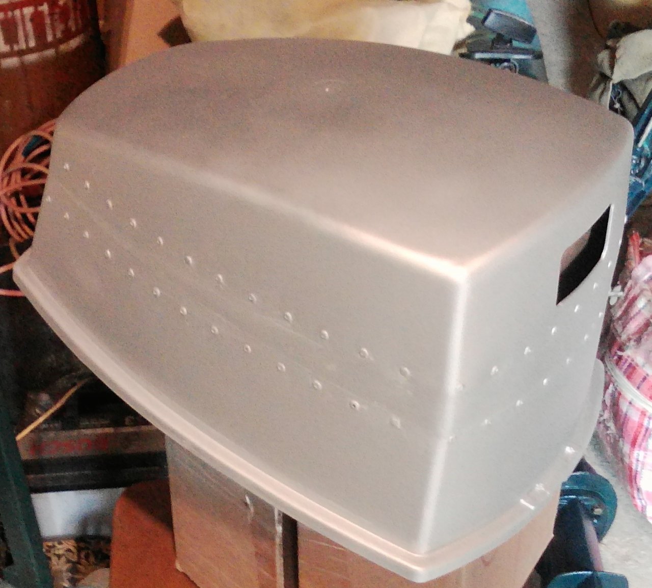

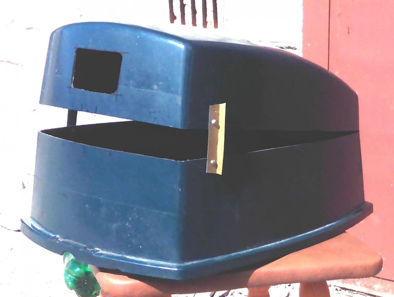

Все видно на фото. Шпаклевка автомобильная BODY- желтая. Заклёпки вытяжные. Железка внутри - оцинковка 0,8 мм.

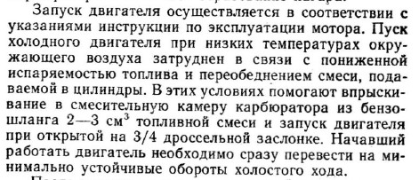

Странно все это. Но Ветерок с принудительным впрыском топлива при запуске реально работает. Разработчик моторов Ветерок
Е.И.Фишбейн в своей книге "Лодочные моторы Ветерок" страница 50 писал ( текст на фото).
