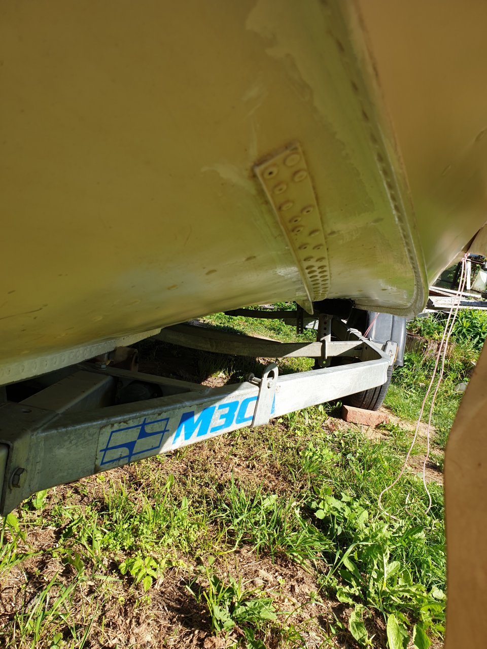

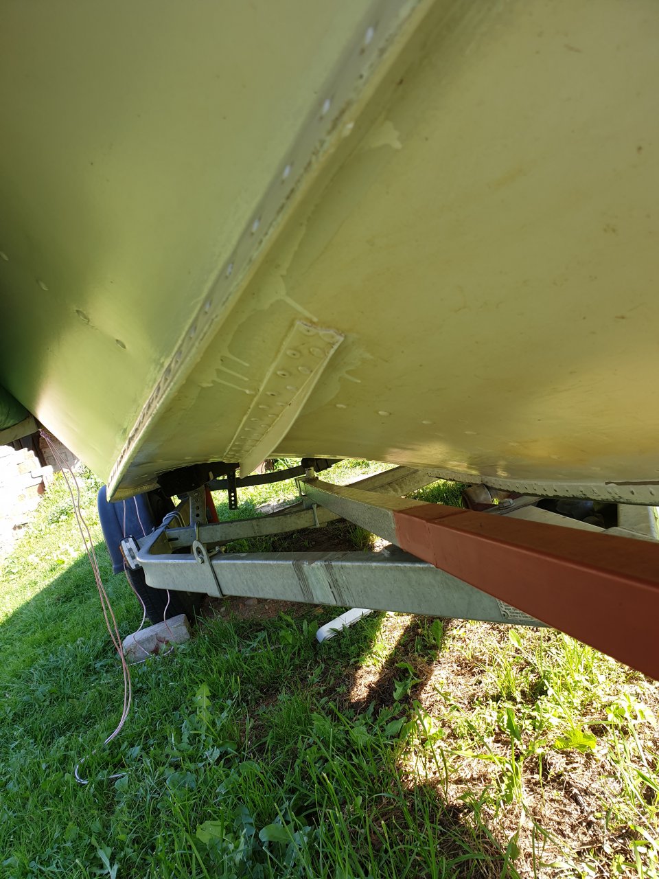

Уголок есть 30х30, 30х50, 30х60 что лучше?
1 884
У меня 30×30, обычные вытяжные, но обязательно в гермет макать , потом в отверстие , и да ,я двумя молотками расклёпывал их , один упирается с низу ,другой из нутри расклепывает, иначе просто вытяжная заклепка полное г, на сайте есть про гидрошайбы , я от туда и брал всё

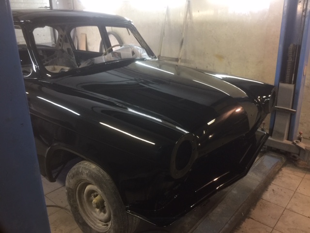

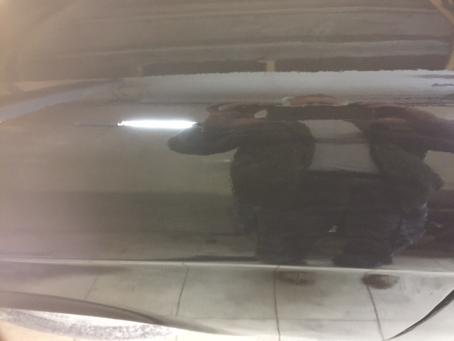

Не только непрактично,но и бессмысленно!Красить металликом небольшую лодку-эффекта никакого нет.Да и по времени-вот эту Волгу я готовил неспеша-........2 года!!!163294163295Сколько времени понадобится,чтобы сделать более-менее приличную поверхность на лодочке?
1 884
Не только непрактично,но и бессмысленно!Красить металликом небольшую лодку-эффекта никакого нет.Да и по времени-вот эту Волгу я готовил неспеша-........2 года!!!Посмотреть вложение 163294Посмотреть вложение 163295Сколько времени понадобится,чтобы сделать более-менее приличную поверхность на лодочке?
Прошву положили? :good:, у меня меньше ушло на востоновление , с под пескоструя , и кг где,то под 30 шпакли,
