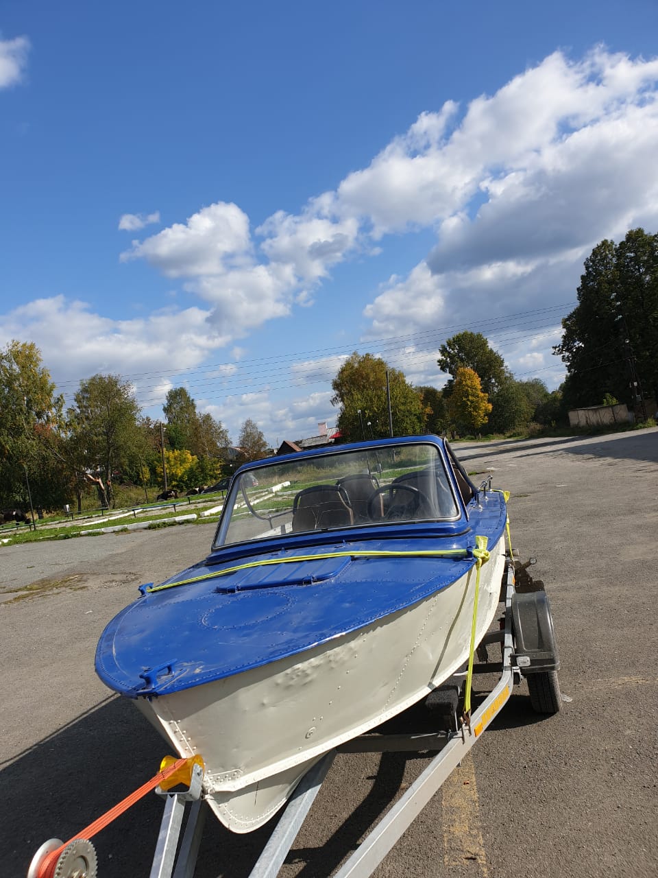

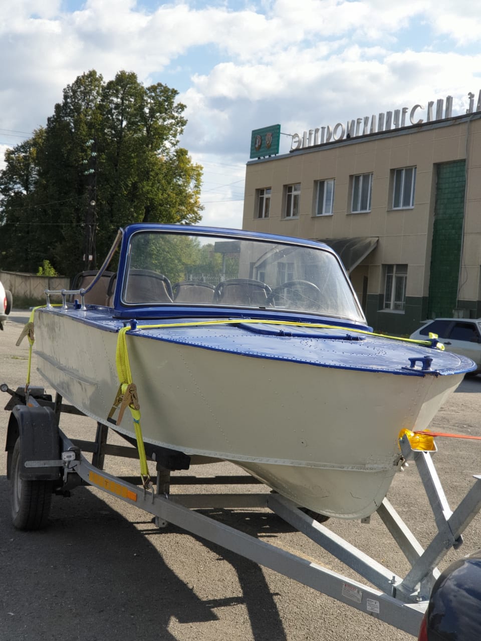

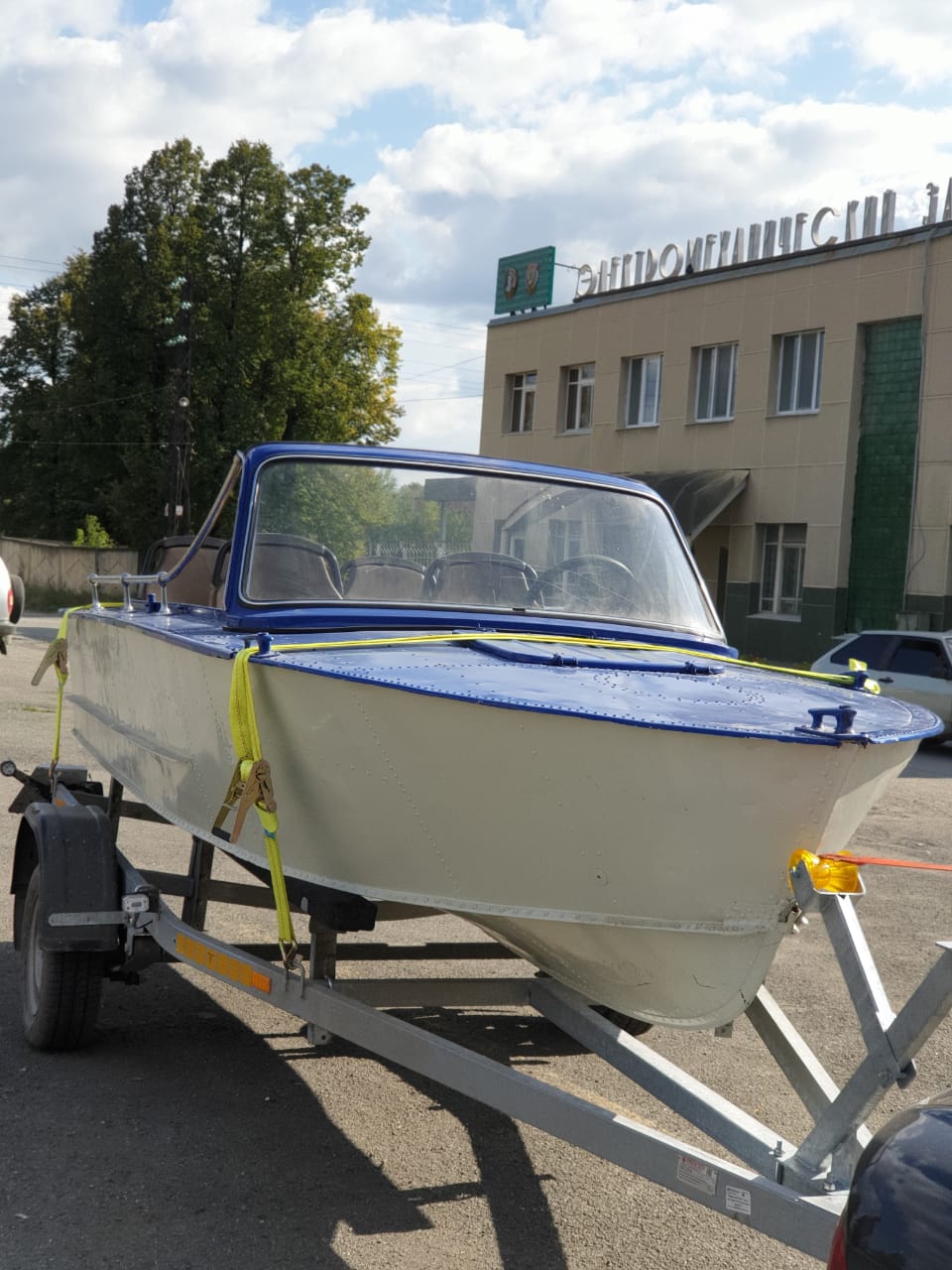

Сегодня встал счастливым обладателем прогресс 2. По возможности буду делать конфетку! 162816162817

Добро пожаловать! А на счёт счастья приобретения ,время покажет!

Конфетку выставочную или практичную и универсальную рабочую лошадку?У меня второй вариант.
Не выставочную, но практичную. А должна еще красиво выгладить, получать удовольствие. (внешний вид, болезнь профессии)

Мотор слабоват.

Лодка Куйбышев или Оренбург?

Стрингеры считай.

Сколько защелок на бомболюке?

Разные лодки по мореходности. Поищи в интернете,поймешь.

Ну и с двумя защелкам , какая?

Оренбургская из за дефекта стыковки носового листа и следующего имеет прогиб на киле из за чего роет носом,чего нет у ранее выпущенных Куйбышевских.

У Куйбышевского 6 стингеров у Оренбуржского 4. И утки отличаются.

Из за ошибки в раскрое имеет прогиб на днище в районе соединения носовой части с днищем.У одних больше у других меньше.По этому ,как правило эти лодки "роют" носом.

А где ходовые огни?. Штраф 20 000.:dedok

У меня П-2м был с одной защёлкой и копал носом просто ужоснах!Но я тогда опыта в центровке не имел да и лодка была пустая.
