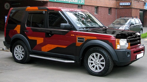

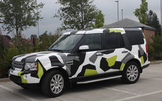

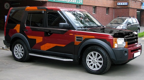

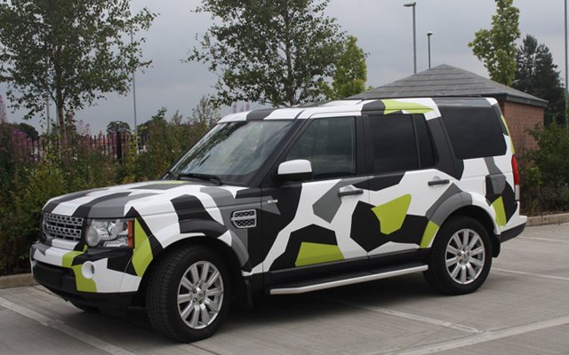

Хотелки одно, действительность другое. Прикинул стоимость материалов, что то захотелось по проще и быстрее. Исправить только неровности побольше. Покрасить в камуфляж, он скрывает неровности. (Может что то похоже как на фото) Использовать краску vika. Точно сделать самоотливной рецес, поставить стекло с калиткой. Мотор сегодня приобрёл Тохатсу 30 2т.
