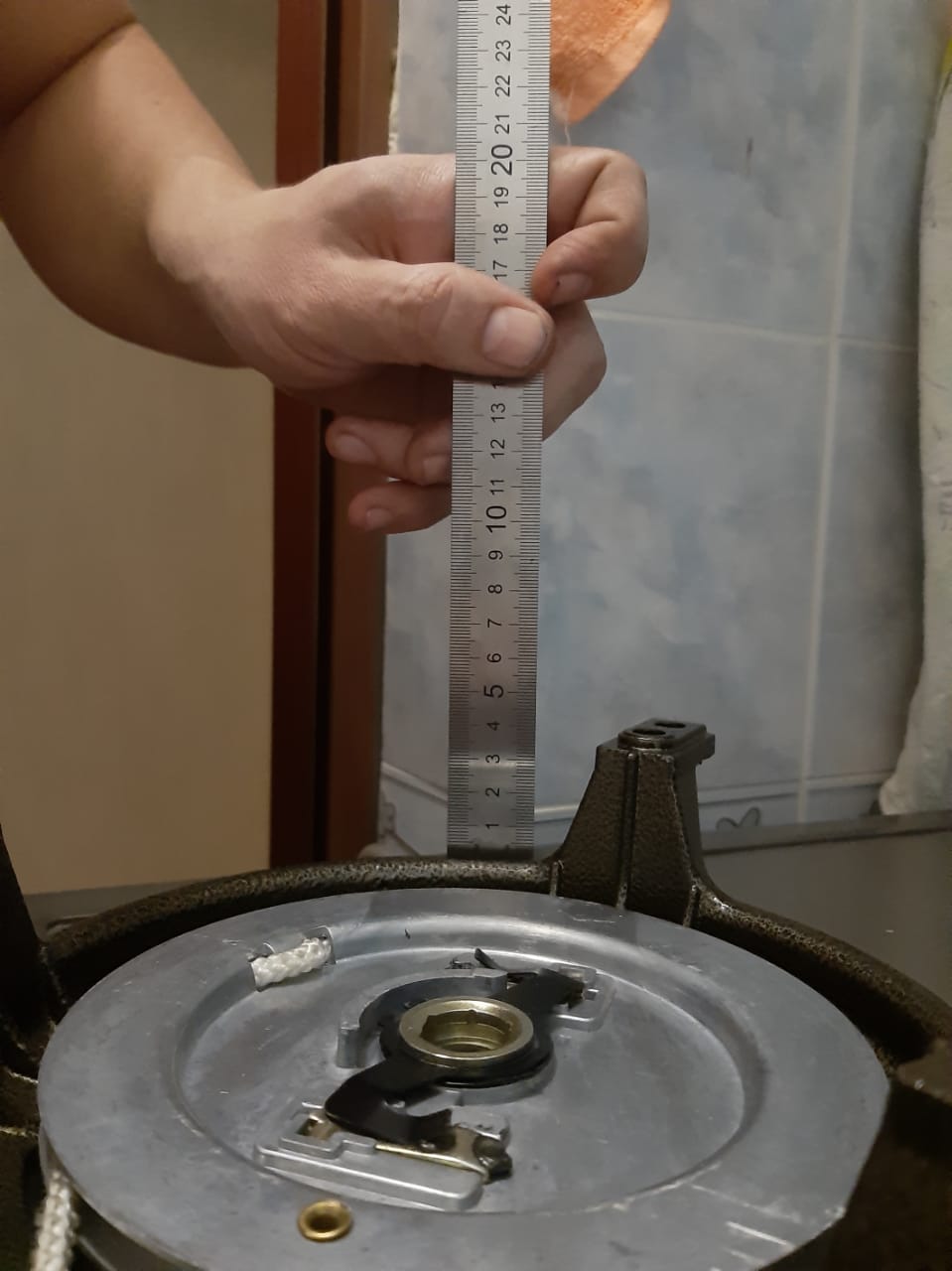

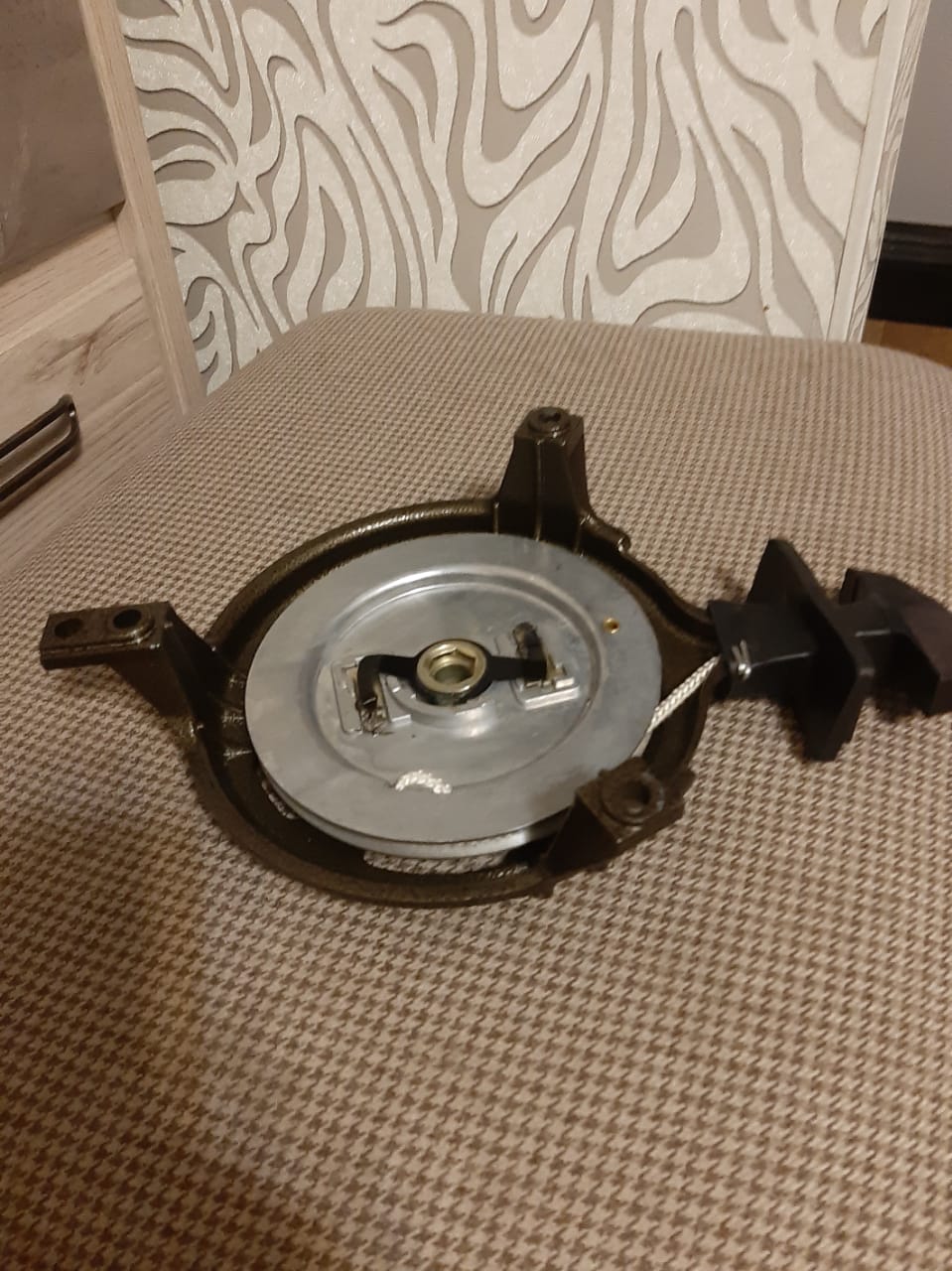

День добрый, коллеги вихреводы. Решил я тут восстановить полностью вторую 20 которая у меня была (купил по случаю на запчасти). Летом я её даже заводил пару раз (правда с раза 15 заводился гад) и покатался на нем, вроде бы шел нормально, правда зажигание от 25 контактное пришлось поставить, родное МГ101 мертвое от слова совсем. Перебрал полностью, оказались что кольца верхние на поршнях лопнули. В итоге заменил все сальники, подшипники, и главное поставил глухие золотники. А также по случаю приобрел вот атакой девайс
241685

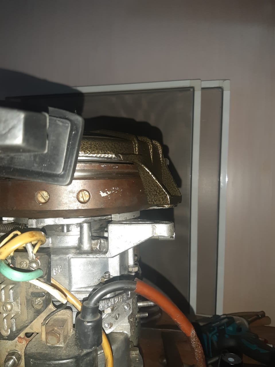

При его установке вышел косяк небольшой, но критичный
241688
Лапы у стартера не достают до опоры на 15мм приблизительно, при этом стартер просто лежит на храповике, а там ведь тоже должен быть зазор около 1,5мм.
А теперь вопрос какая высота лап должна быть у стартера (возможности посмотреть на родной стартер в данный момент нет)? Можно ли втулки поставить, если да то какой длины?
У этого стартера высота лап приблизительно 40 мм
241689
Этот таганок для установки на электростартер.
Подложи гайки нужной высоты и будет тебе счастье.

При монтаже соблюсти зазор между храповым диском маховика и шкивом стартера 5-7 мм. Я стремлюсь к пяти мм, так меньше шкив прижимается к корпусу стартера и больше энергии передаётся именно на вращение. Можно доработать "собачки" и чуть подпилить упор стопорного кольца, но это надо делать с пониманием, чтобы собачки не выскочили. я ещё сразу просил друга наварить каплю алюминия на шкив в места, где при провороте упирается стопорное кольцо, чтобы увеличить высоту упора, а то со временем стальной стопор съедает упор и уходит дальше положенного, клиня стартер и "собачки" выпадают. Если есть советские "собачки", то можно сравнить с новодельными и станет ясно, что с ними, новодельными, можно сделать. Также полезным считаю внедрение ролика по типу нептуновского.

Спасибо всем за советы, установил с проставками из гаек (по 2 штуки под лапу). Зазор между храповиком и барабаном получился 6 мм

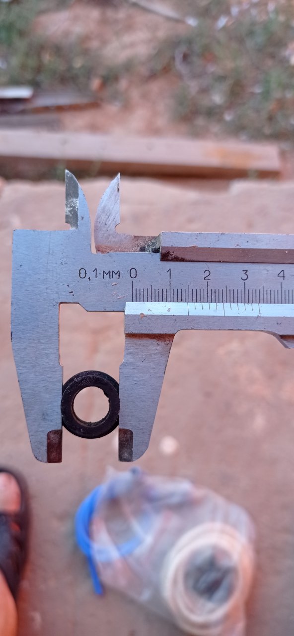

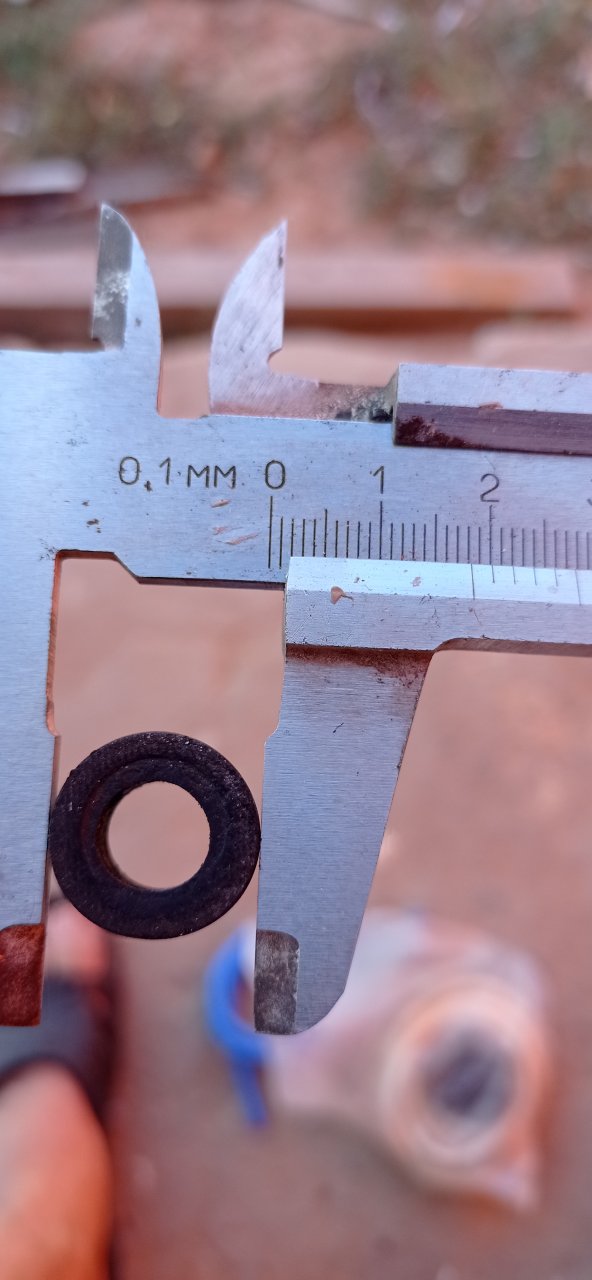

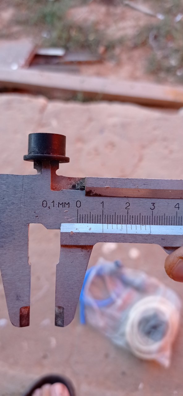

Коллеги вихреводы, подскажите пожалуйста размеры уплотнительной резинки водной трубки, которая идет от дейтвуда к поддону? Эта которая т-образная. Может у кого есть под рукой?
Влад 44
30.12.2018
468
211
Кострома
Владислав
Казанка МД, Кайман 330
Размеров точно не скажу, ни когда в руки новые не попадались. Всё время обжатые, деревянные, пожуханные временем. Для замены делал "на глазок" из шлангов маслобензостойких или толстых гидравлических, обдирая по наруже на наждаке, формировал "грибок" по месту. Главное чтоб в дейдвуде грибок "прикусил" немного. Чтоб когда поддон с головой поставишь на дейдвуд, эту резинку по трубке поддоном не столкнуло в дейдвуд.
