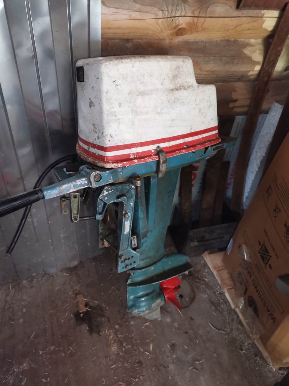

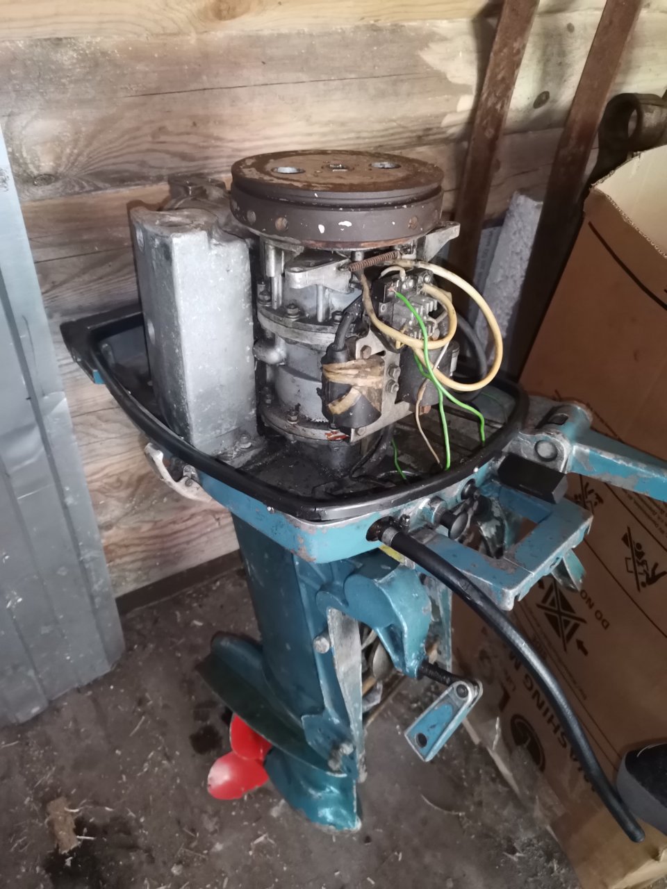

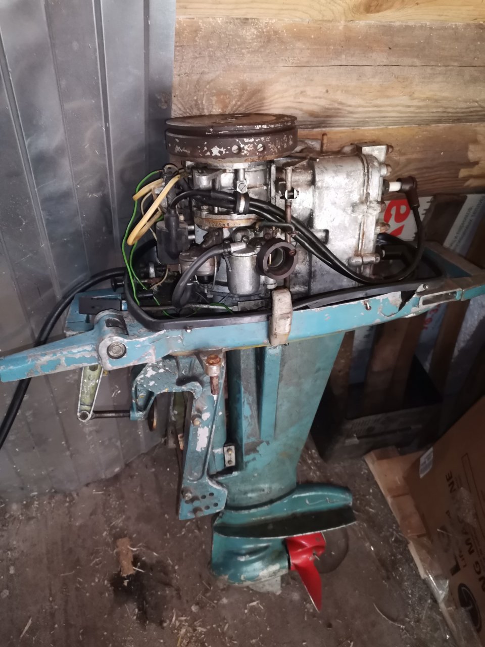

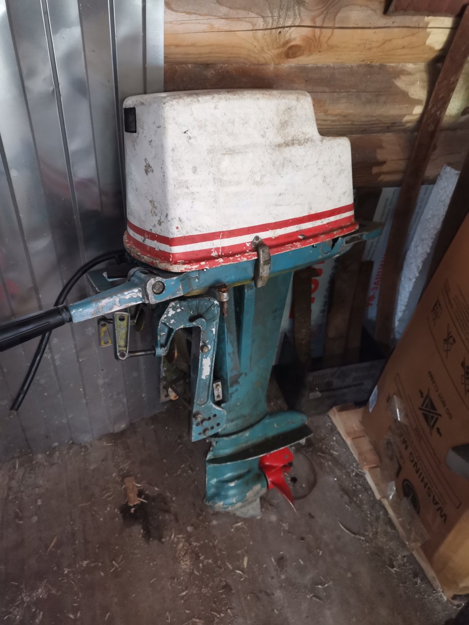

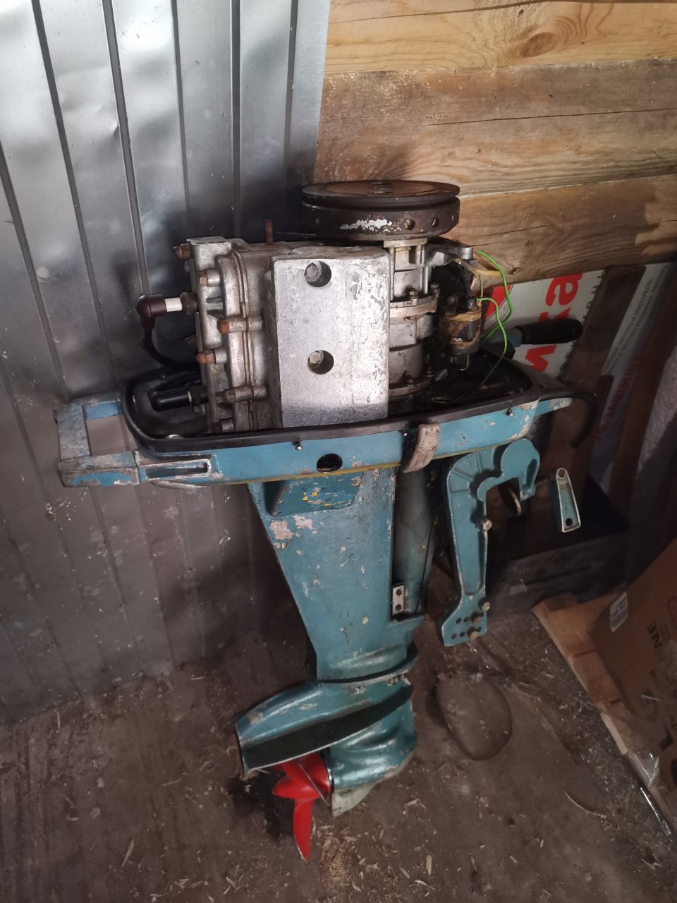

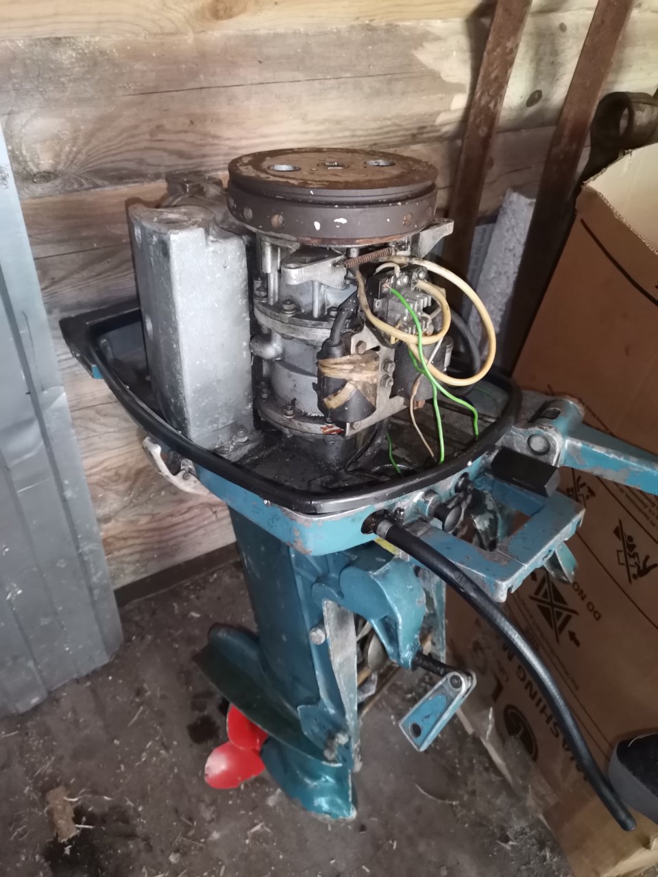

Может не в ту тему влез, подскажите, что за вихрь, документов нет, вертикальный вал на шариковом подшипнике.
