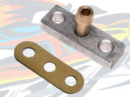

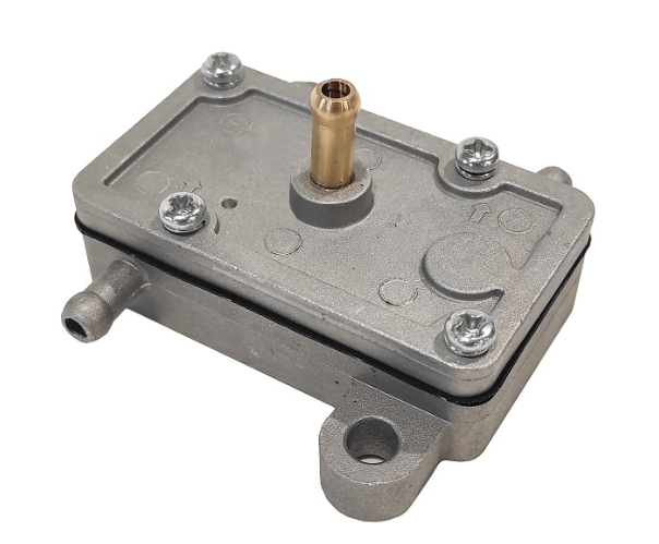

Я ставил бензонасос от снегохода через самодельный штуцер. Как-то забыл открыть развоздушку в пробке пластикового бака, так его прилично сплющило, когда вспомнил. После замены родного насоса на этот, проблем с нехваткой бензина не было. Ещё в карбюратор поставил доработанную китайскую иглу с обрезиненным наконечником, забыл про перелив. Ещё можно проинспектировать само отверстие в картере на момент засора, всякое бывает.
Посмотреть вложение 267778Посмотреть вложение 267779
Спасибо за совет, весной посмотрю, попробую.
Штуцер красивый, как заводской)
Так и есть - заводской. Раньше продавали такие наборы для переделки на китайский бензонасос. По-моему, для Бурана. Этот штуцер там был в комплекте.
Штуцер лучше просто на резьбе М6, резьбу нарезал в отверстии и вкрутил на фиксатор резьбы, беру в магазине гбо они копейки стоят.
