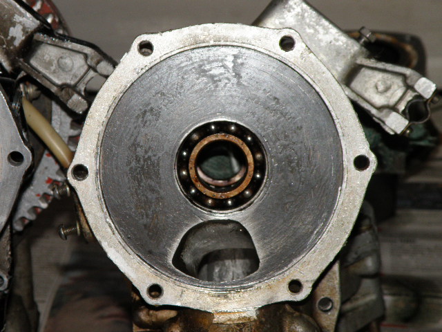

Народ, разобрал я старый движок от 20ки, на плоскостях под шайбами есть меленькие бороздки (пальцем практически не чувствуются) и так как решил все же его восстановить, то купил шайбы золотниковые (глухие),, комплект прокладок в круг да и так по мелочи...
И теперь возник вопрос, как забелить плоскости, у нас в Усть-Каменогорске никто не берется, сейчас только объехал 7 токарей, никто такое не делает.
Пока только вижу выход взять войлочный диск диаметром 115 мм, подогнать его под внутренний диаметр картера (обточить) и прикрепить его к насадке к дрели. Далее вручную прижимать к плоскости картера и шлифовать.

Аналогично. Несколько токарей отказались точить. А потом нашел нормального токаря. Он, хоть раньше и не точил вихревские картера, немного подумал и все сделал, как надо. Станок у него ИЖ-250, самый простой. Там вся премудрость- правильно зажать деталь сложной формы.
А вручную шлифовать я бы не стал, плоскость нарушить раз плюнуть. Там счет на сотки. Лучше уж канавки оставить.

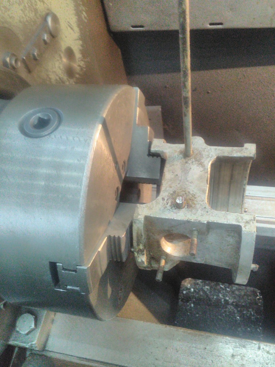

Станок оптимальный с патроном 250мм
типа 1к62/16к20.
Брать на расжим за полость картера и выставить хотя бы до двух соток по наружному торцу там где идут прокладки полумесяцем и забилить плоскость. В идеале вынуть штифты и там забелить за одну установку, так же и с другой стороны.

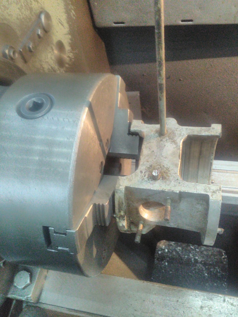

Для токарных работ ничего не надо вот фото

Простите за мой французский, ибо не знаю правильных названий
Токарь сказало наждачкой отшлифовать можно, зажать картер в патрон и крутить, а чем держать её он не знает, рукой держать не будет ибо оторвет нахрен.
Какой инструмент нужен для обработки плоскости.

Все, беги от этого токаря, испортит картер. Вот тебе для понимания

Никакой наждачки резцом острым т15к6

Да пускай оторвёт у него руки, не жалко, ничего не потеряет страна :) Нельзя абразивом тереть по мягким металлам, ибо внедряется, и потом грызёт золотники.

Как бы там ни было наждачкой не касайся. Никакого абразива, только режущий инструмент.
Ну а токаря хорошего...тут просто токарю головой надо подумать немного. На видео обычный школьный станок, ТВ-4 или ТВ-6. Я когдато пользовался услугами своего учителя трудов ). Порекомендую обратиться если не в школу то в техникум или хабзай. Я по первости в химико технологическом технаре учился и у нас были знатные мастерские с огромным станочным парком. Учился кстати на "обработке материалов на станках и автоматических линиях" ). Также нашел у себя в городе токарей на городском форуме в разделе услуги. Ищите и обрящете!

Плоскость по которой работает золотник должна быть параллельна привалочной плоскости под ответную часть картера. Важно выставить в патроне или на план шайбе.

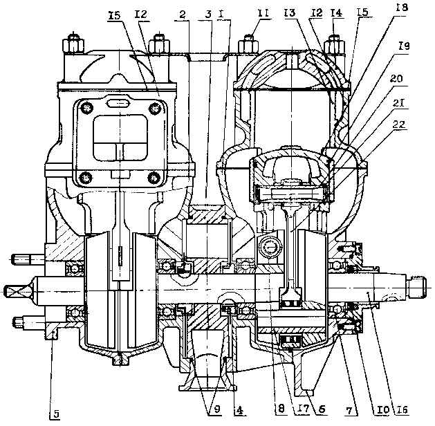

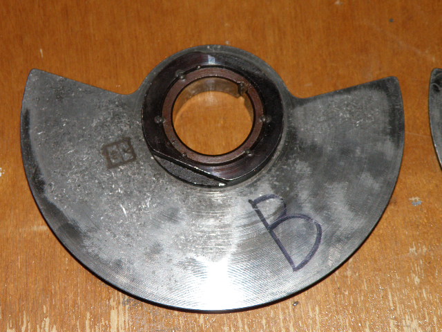

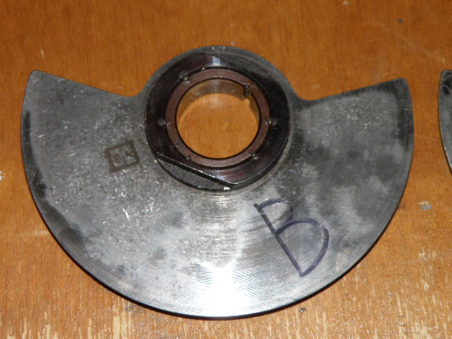

В регионах не лучше. А кстати, может лучше подумать над коренным устранением проблемы? Позвольте пару мыслей и примеров. Вот у Приветов золотники бесконтактные, то есть не совсем герметичные, но и не трут по плоскости, вечные. У Вихря так не получится сделать? Слышал я, что сразу нет ХХ, когда износится, но ведь когда износится криво-косо с канавами, а если сразу не допустить трения путём малого зазора, или хотя бы без прижима? Малые огрехи маслом заполняются, которое там всегда есть
Fatman
25.12.2013
2 344
862
Гродно, Беларусь
Прогресс4
Никогда не интересовался Приветами, хоть много раз слышал мнение, что это лучший советский мотор. Соответственно и конструктивных особенностей не знаю. Люьопытно.. А можно ссылку или картинку, как устроен бесконтактный золотник. Что ему помогает технологический зазор держать?
6 342
768
С бесконтактом я неточно выразился, золотник скорее лежит, но без прижима, под собственным весом. А на оборотах может и летит :) Сам золотник стальной, и за счёт жёсткости во втулке на коленвале держит горизонт (или перпендикуляр). Ни разу там ничего не бывает, у пенсионных моторов. Золотник на шпонке на коленвал и в картер, и все дела.
Но у Вихря без капитальной переделки не выйдет, наверное, там же вроде верхний золотник без прижима никак, если не путаю, но можно сделать прижим не до упора, подпор, фиксацию. И коленвал неразъёмный, то есть золотники не натянешь. Но можно придумать, сами золотники из стали делать, и крепление их к оленвалу. А может сразу лепестковые клапана тогда? :)

Получается сталь контачит с дюралью только без прижима? Немного залез в матчасть Привета. Из за золотников колено на 20% сделали длиннее.
