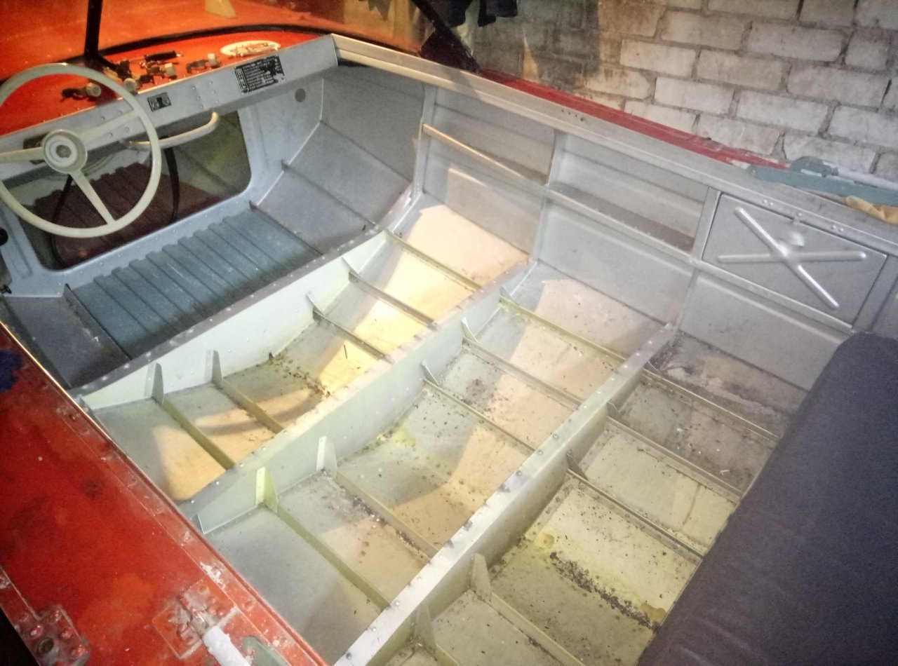

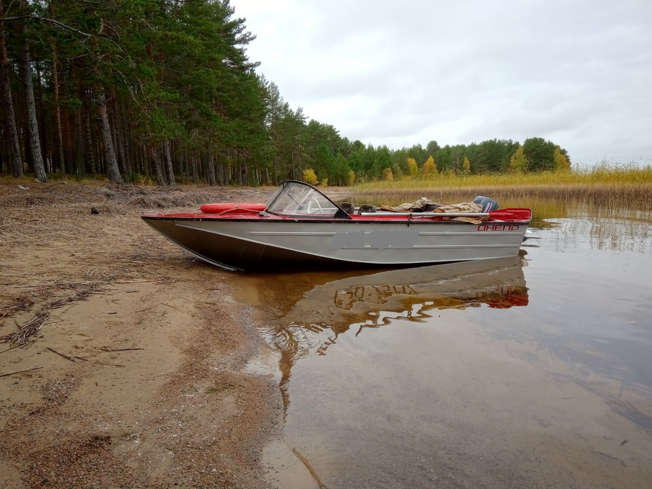

Это как надо не любить лодку, чтоб так ее убить. Мне кажется, восстанавливать такой корпус крайне не выгодно. Сам купил Днепра в том году, совершенно случайно в Мурманской области, искали в принципе любой корпус, в хорошем состоянии. Вот и попался Днепр. Но его состояние полная противоположность вашему. Ходим вдвоем под пятнахой 2 т, хватает. По волне хорошо идет, но валкий на стоянке.
9 764
6 573
Шикарное состояние у лодки!

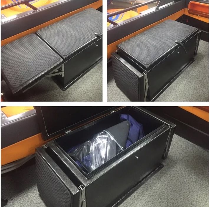

Вот из интернета, на Волжанках такие стоят:
По аналогии сделай, удобная вещь, на берег можно вынести, мини стол получается, обычно там хавчик\ перекус\ закусь держат.
Крышку откинул, стол готов, всё нужное внутри :cool:

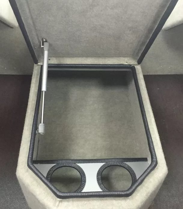

Там в рундуке ещё подстаканники сделаны, на ходу крышку открыл и вот оно:

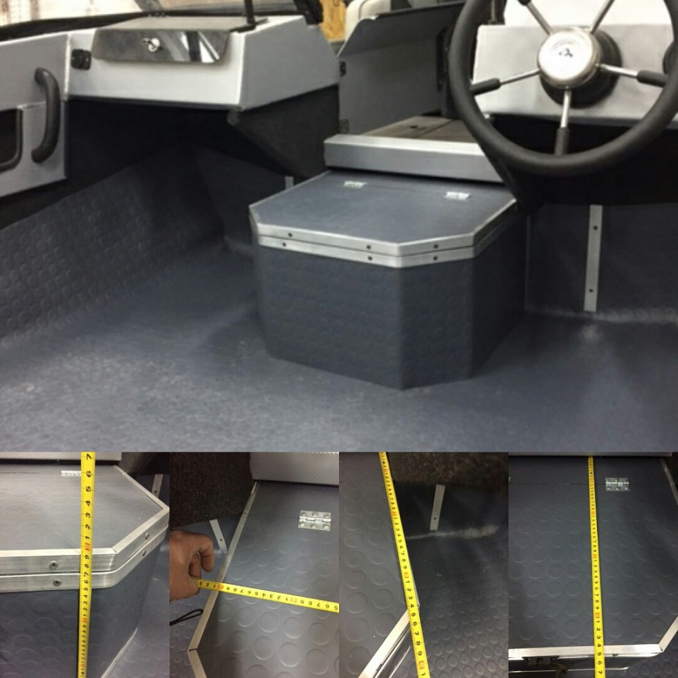

Мне лично Днепр в стоке и около него нравится, из всего тюнинга Днепров что видел, мне вот такой ближе всего, грамотно и качественно сделано, много всего учтено и главное - центровка:

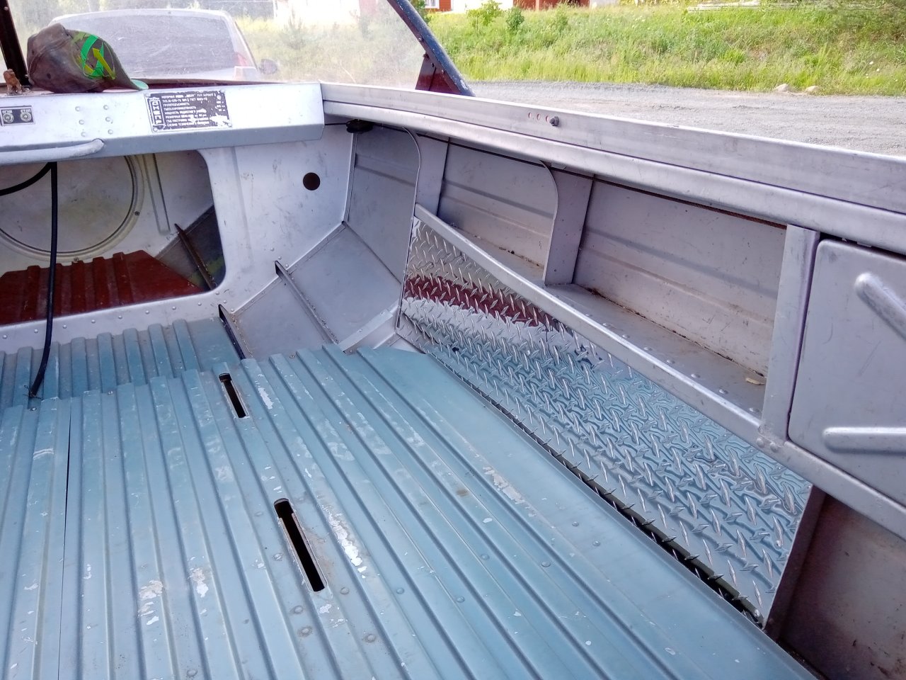

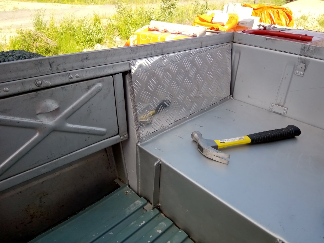

Сам снизу окно сделал, и пеноплексом заполнил, хотя он вареный и пробка пластиковая (в отличие от переднего). К воздушным бакам нет доверия. Носовой тоже пеноплексом полностью наполнил, также с боков от заднего дивана и по бортам снизу. В журнале советском катера и яхты есть статья про запас плавучести Днепра с примером пенопласта и расчетом объема. непонятно только это плюс к имеющимся воздушным или исключая их. хотя если плюс к воздушным, то пенопласт не разместить будет по объемам, поэтому, мне кажется, что без учета воздушных. вообщем заполнив задний бак, борта и нос у меня объем получился больше даже, чем пенопласта. и плюс у пенопласта обычного плотность больше, чем к пеноплекса, т.е. его больше надо.

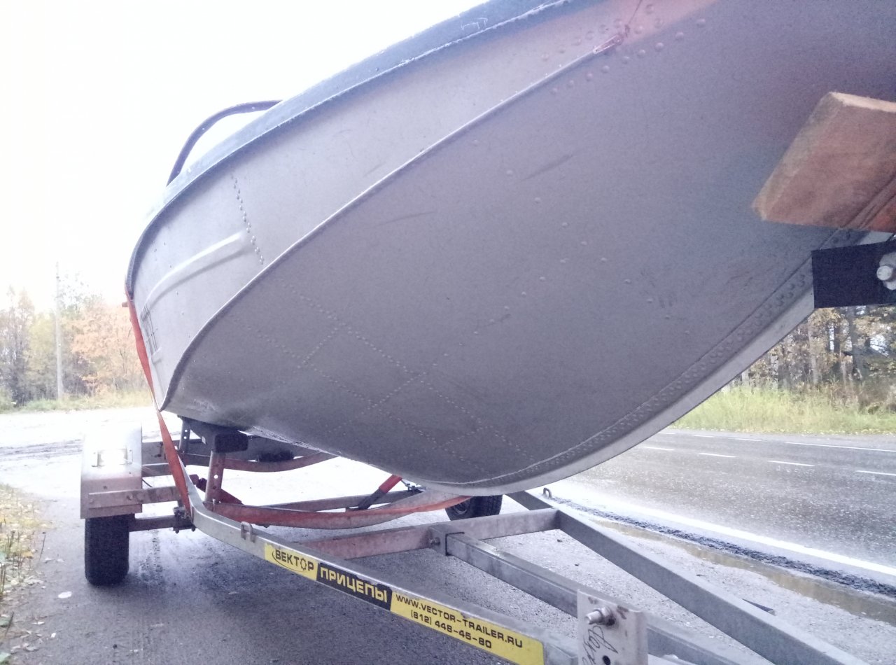

Спасибо, погуглю так сказать. Изначально искали с батей обь-3, но живых с документами не попалось. Обь-3 - лодка детства, когда школьником был с батей на ней ходили под нептуном 23, очень ходкая, форштевень правда слабый, протерался об камни (в Карелии с этим делом нет проблем). Зато в Днепре форштевень не убиваемый
Очень даже убиваемый. В самом уязвимом месте часто бывает хреново натянут металл. Как раз туда приходятся все удары о камни и берег. И коррозия там частый гость.
Судя по фото, у тебя там есть какая-то "волна" уже. Когда собирали, там и прокладочки из обрезков попадались, чтоб возникшую щель компенсировать. Если не течет - не лезь туда и не нужно никакого рукоблудства. Сильно улучшить ты ее врядли сможешь, а ухудшить - легко. Пусть Володя не обижается, но я не пойму, куда там ставить эту площадку и какой от нее толк? Она только место жрет и вес добавит, а на носу он там ох как не нужен.
не течет, поэтому не стоит ручки запускать туда
