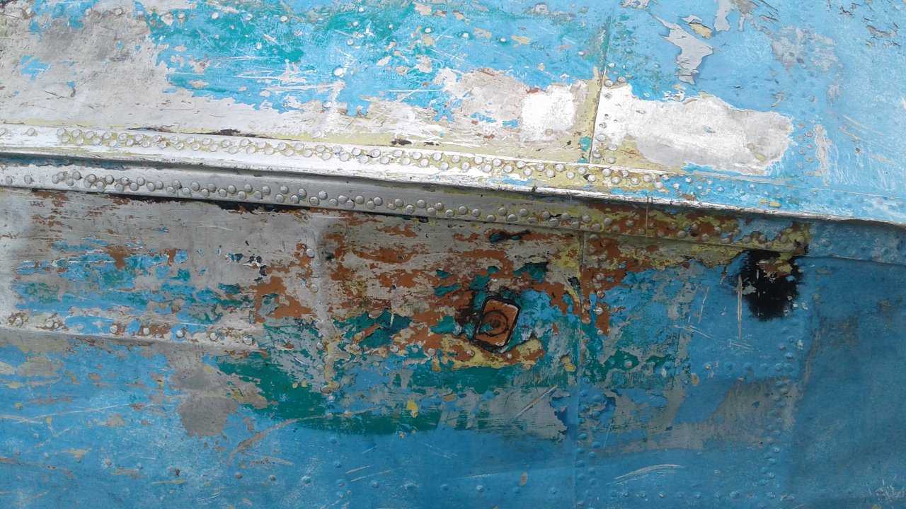

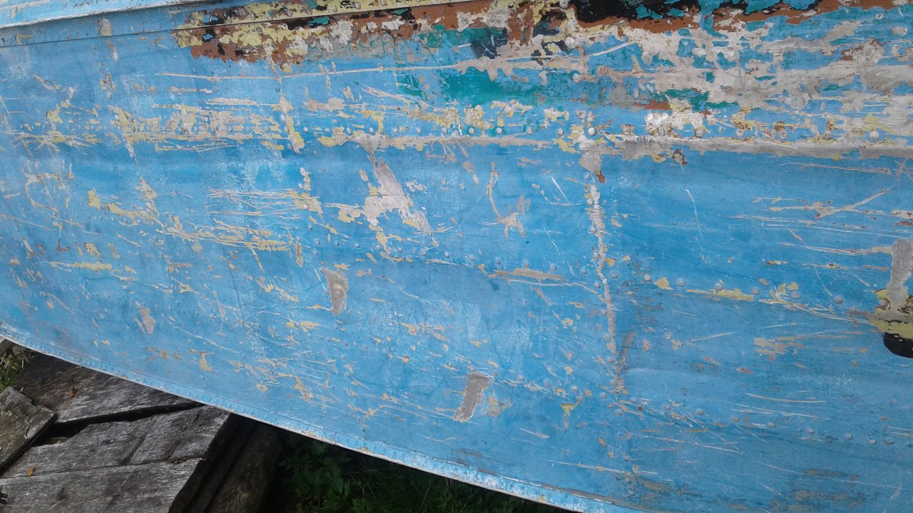

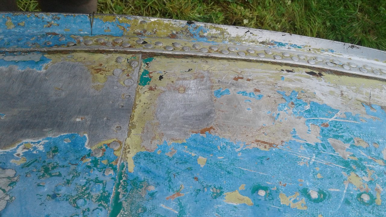

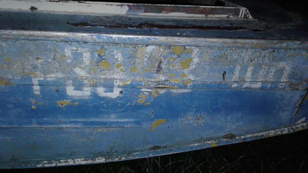

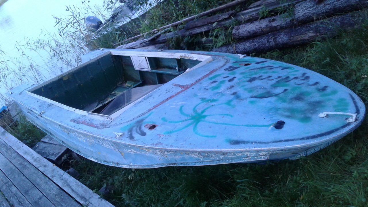

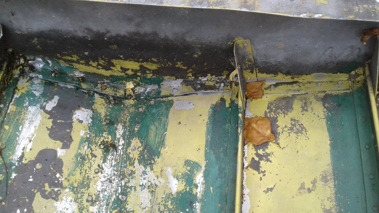

Купил днепр за 15 т, думал что-то можно будет с ним сделать. Начинаю понимать что дал маху.
Позже ещё прикреплю фото днища

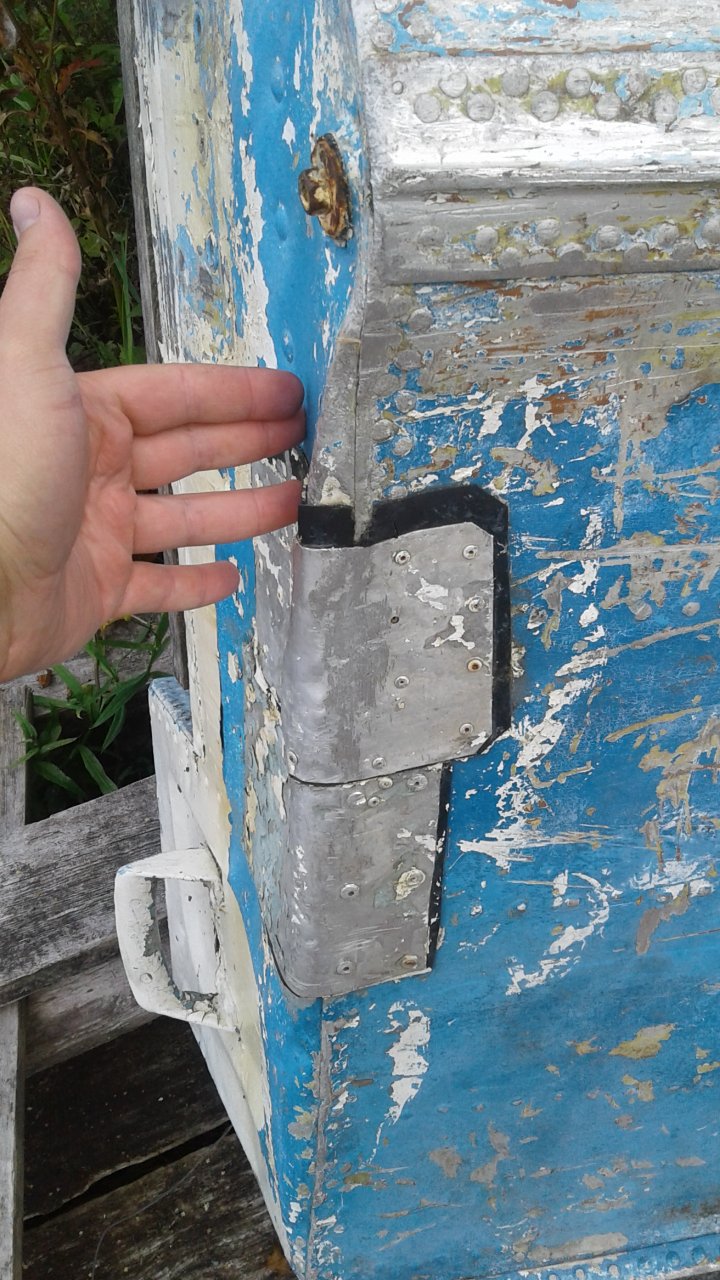

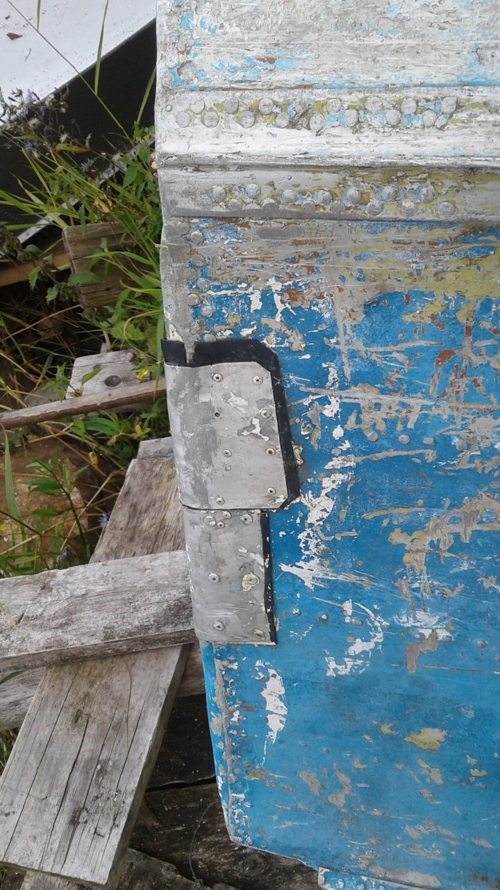

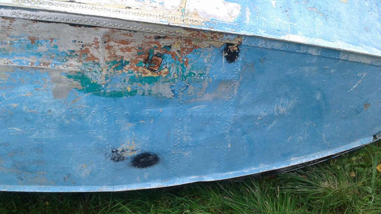

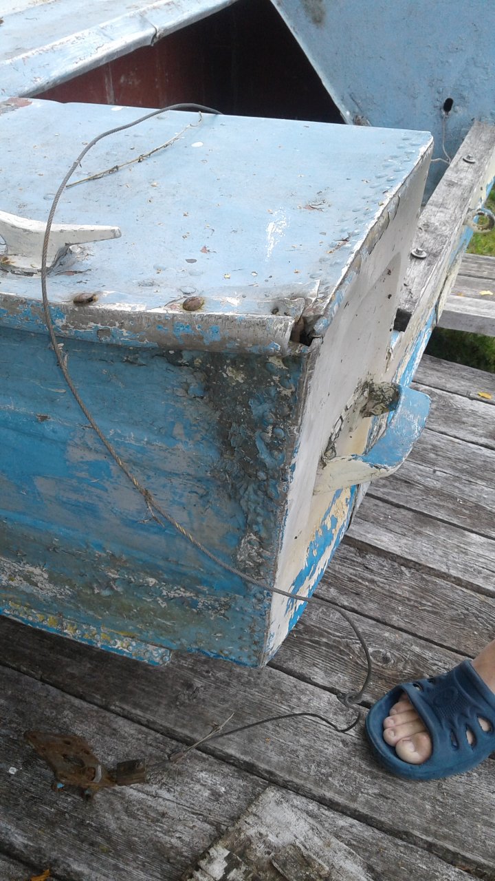

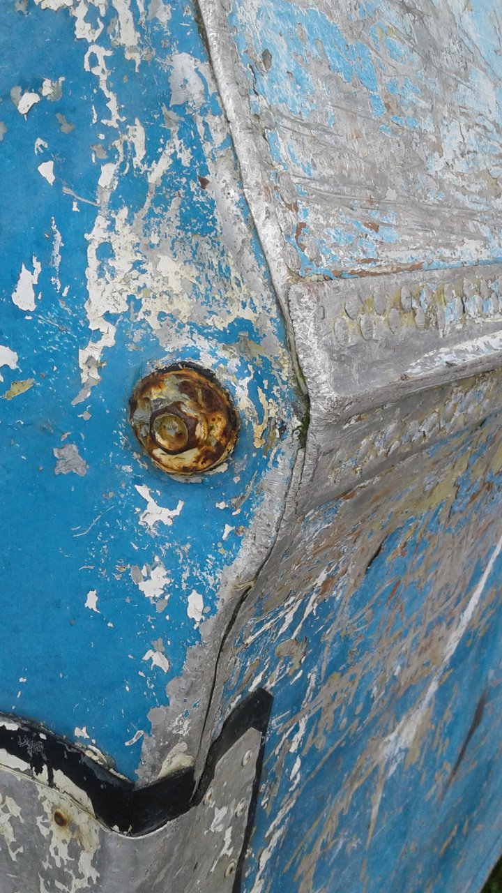

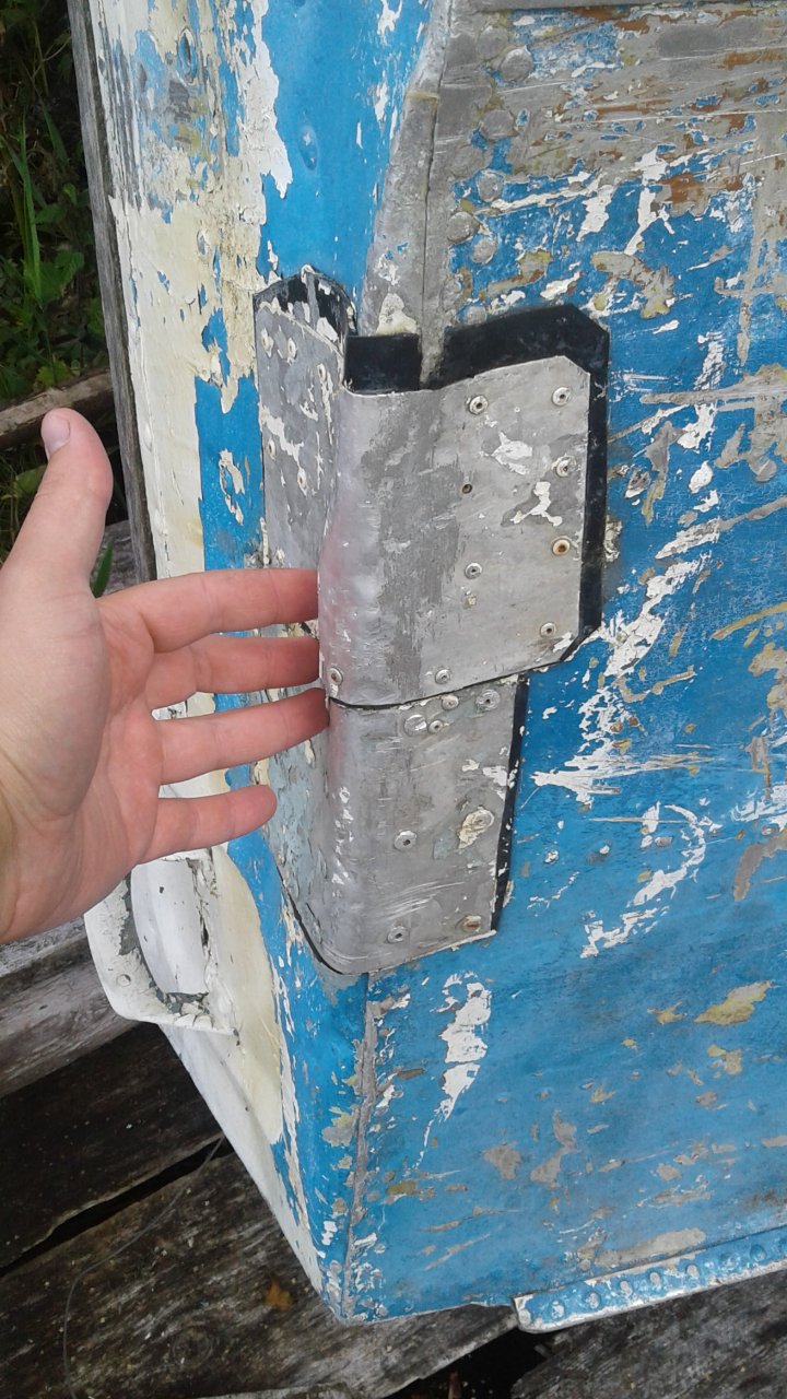

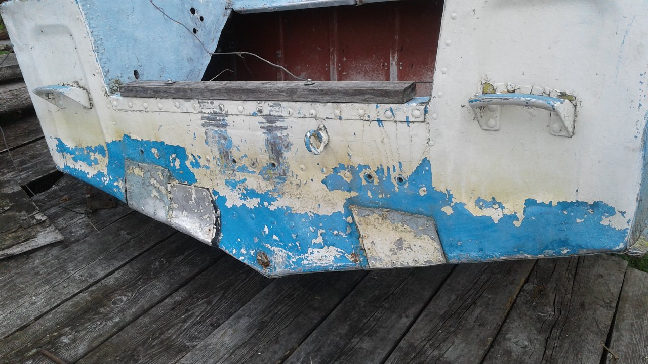

В транце, на стыке залатаны трещины, на днище есть сильные потертости о камни(2 шт.), заклепок 18 стерто.
Куча вмятин, если изнутри вставать (я 120 кг) то легко прогибаются назад, слани только пару погнуто состороны обшивки на 2-3 см внутрь, ну много царапин вмятин, порядка 20-30
Судовой билет есть и купли продажи договор

В таком случае они правы! Там ремонт транца один чего стоит.
По волне это одна из лучших советских лодок. Наблюдал Днепры на волжской волне и новодел. Последний отдыхает.

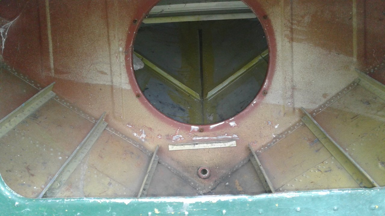

В Вашем случае первое, что видится, и самое отвественное: восстановление транца и закрытие рецесса. Рваные полки нужно выправить и отремонтивать. Они часть силового набора.
Большего по этим фото сказать не могу.

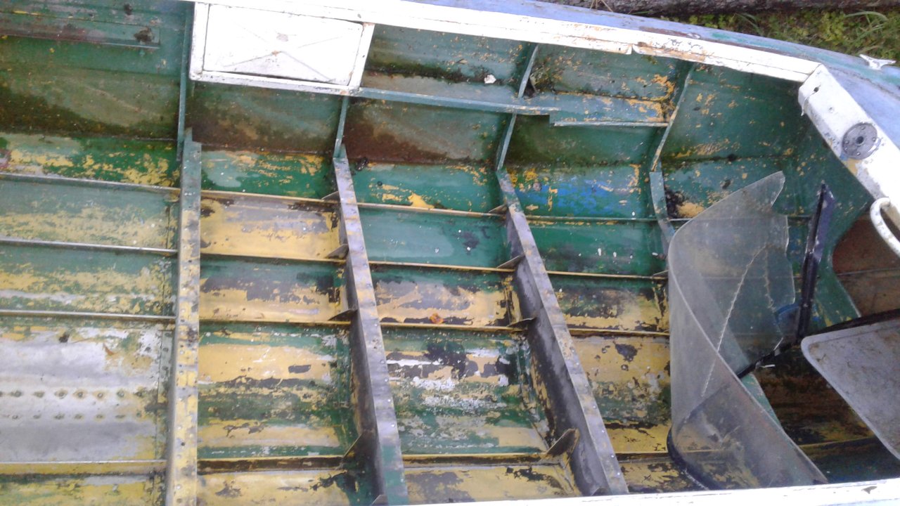

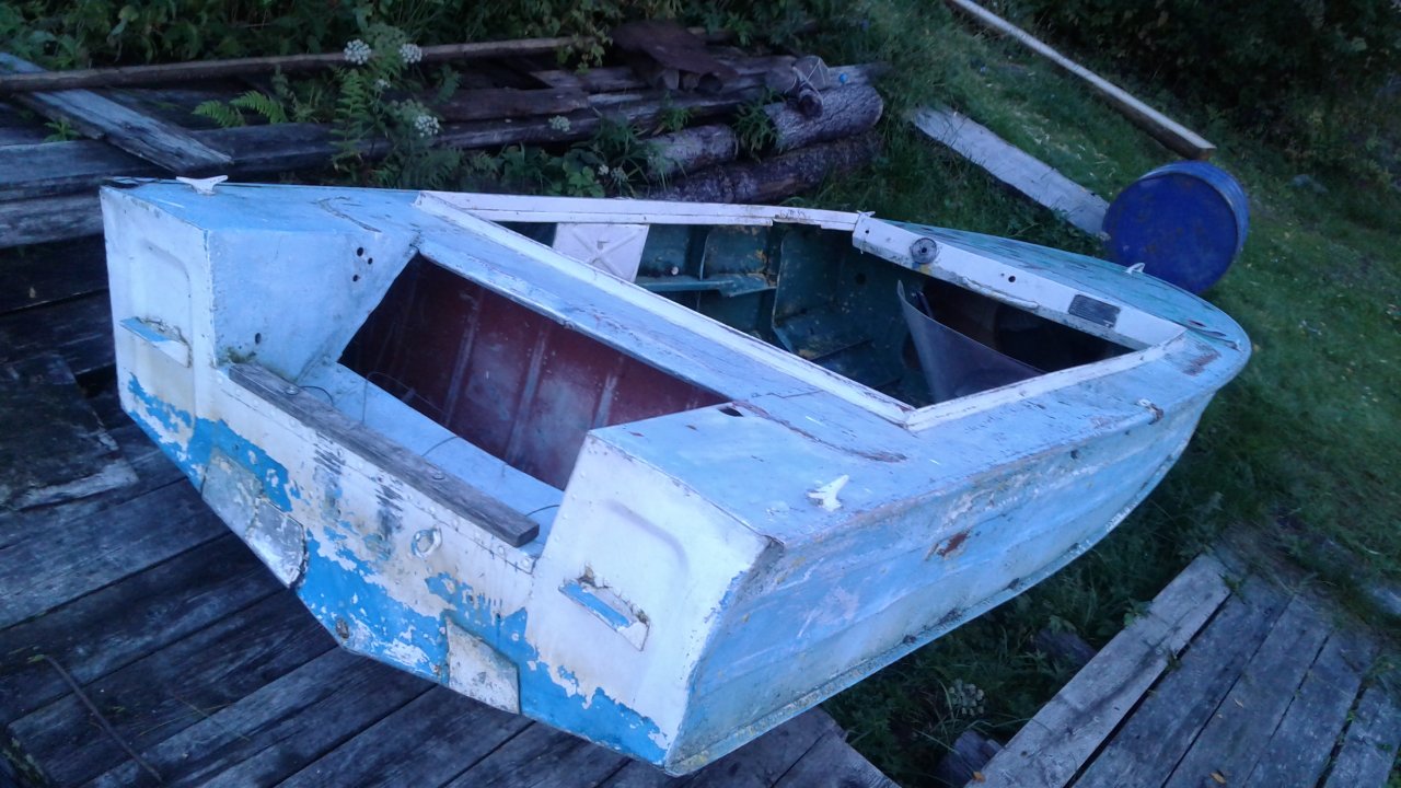

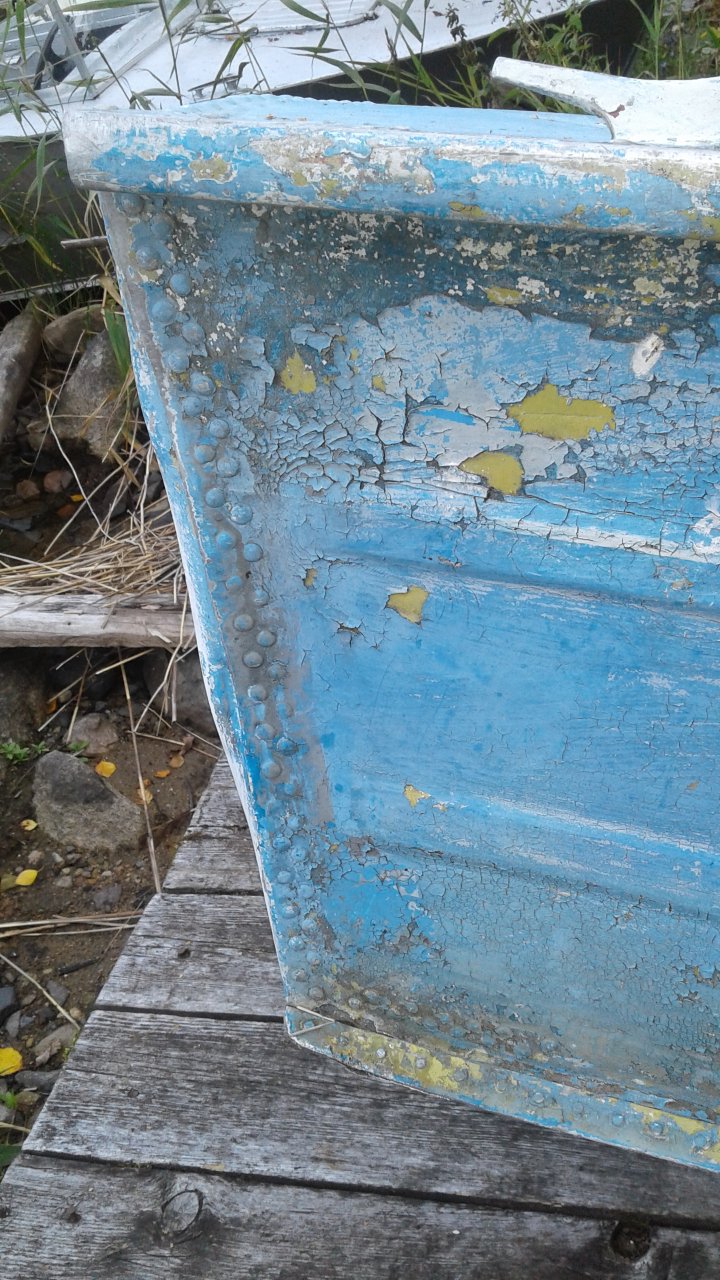

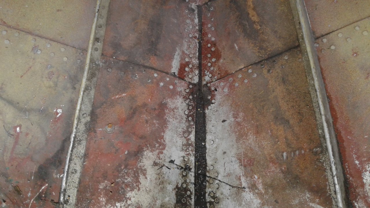

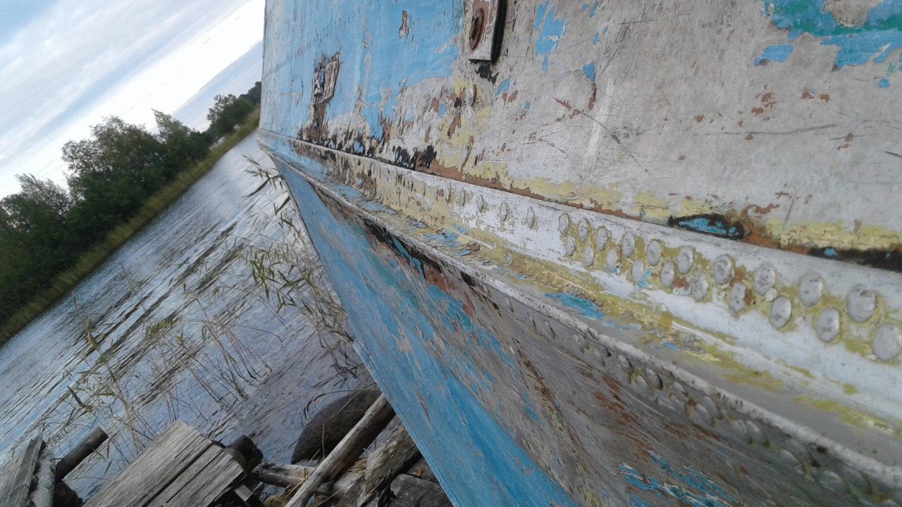

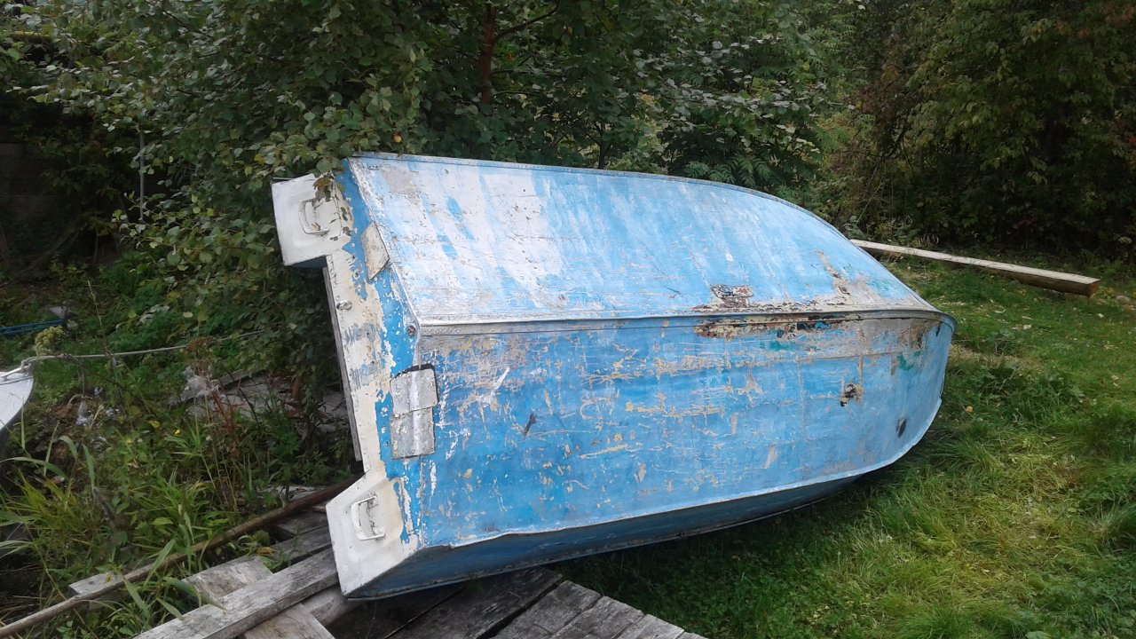

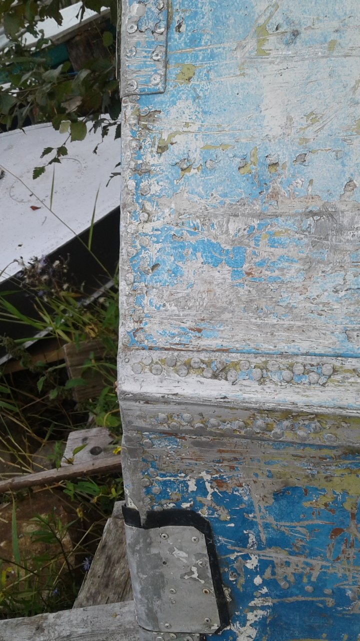

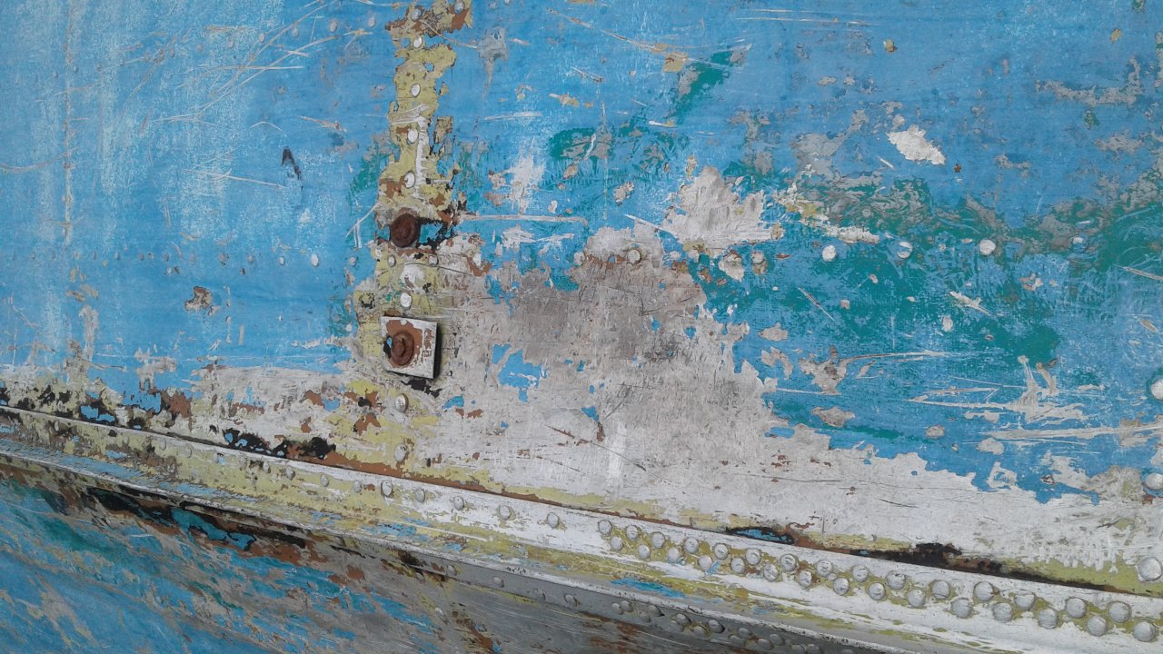

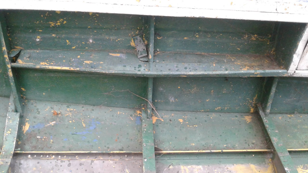

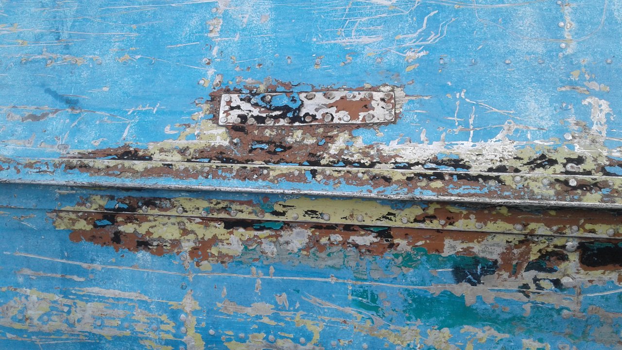

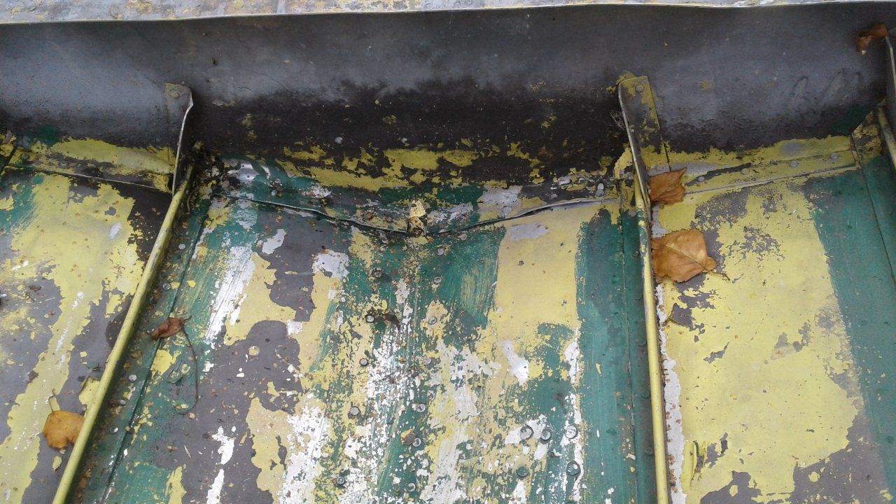

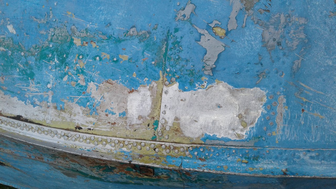

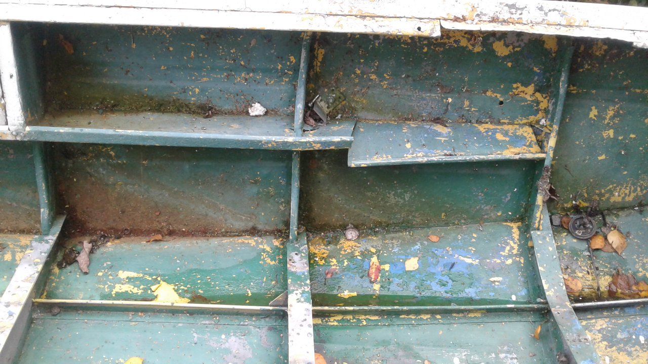

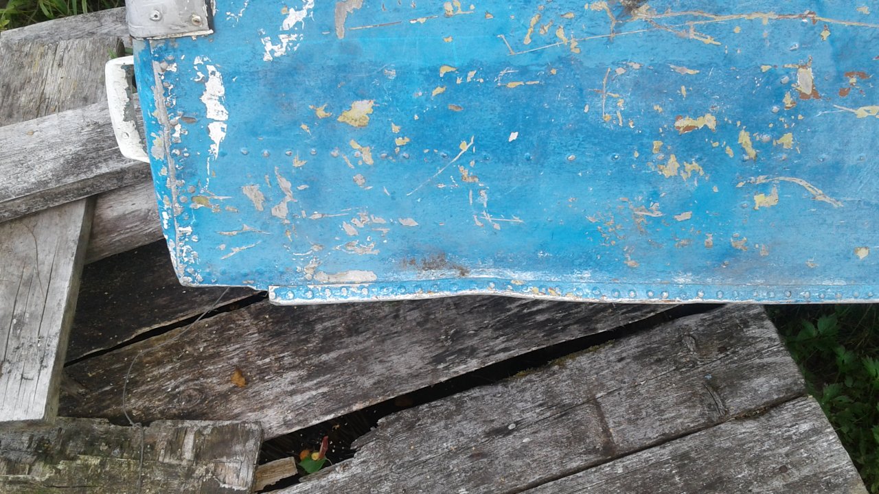

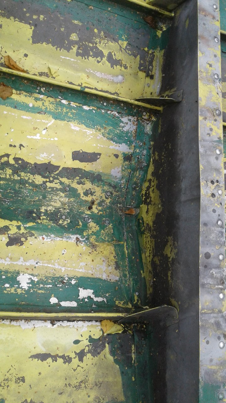

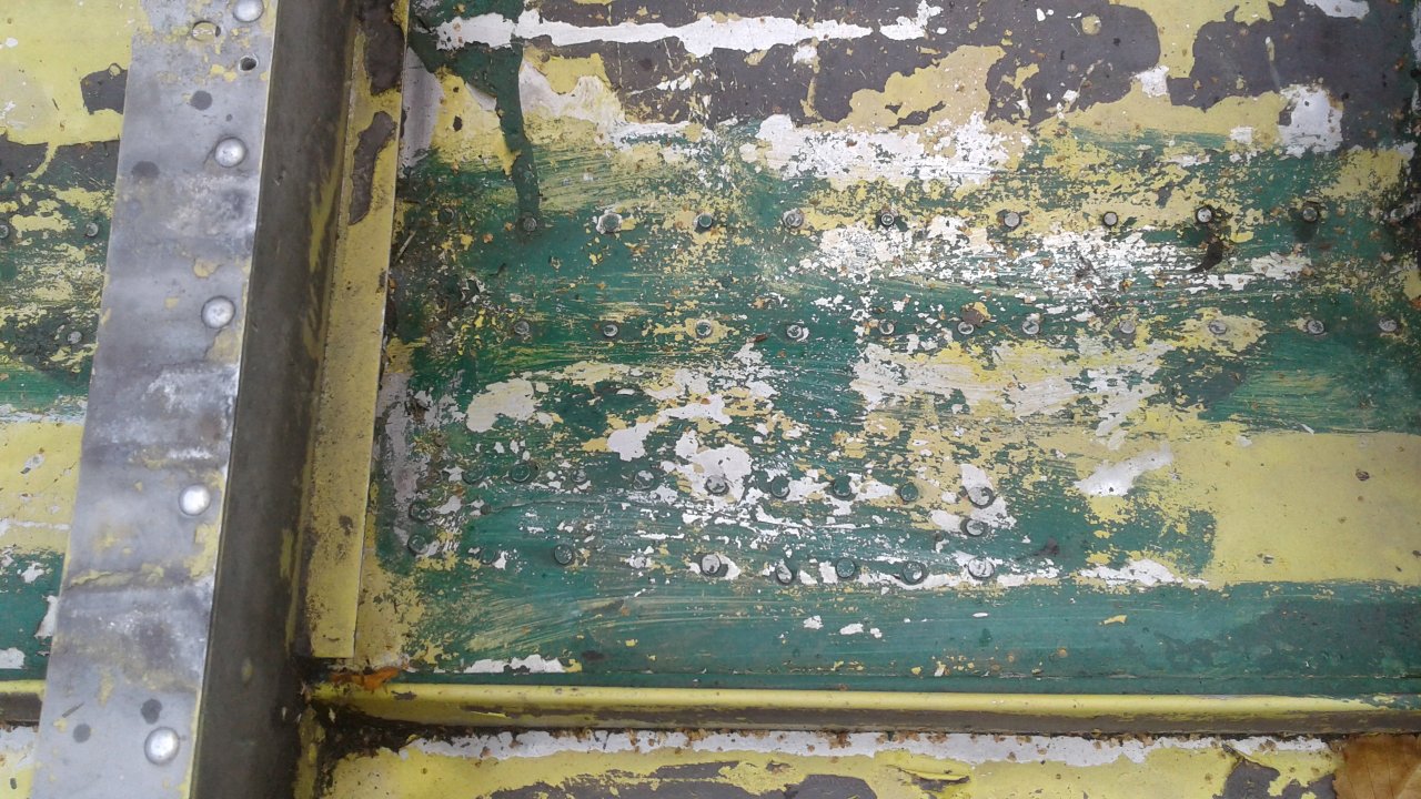

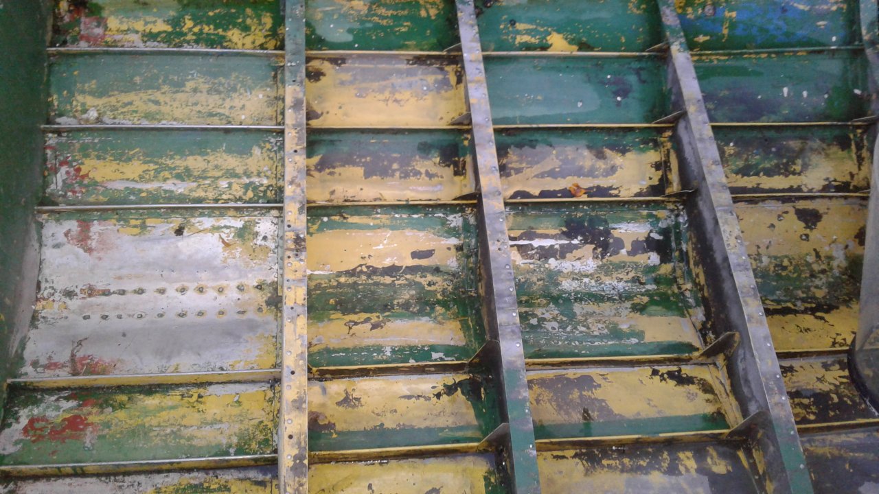

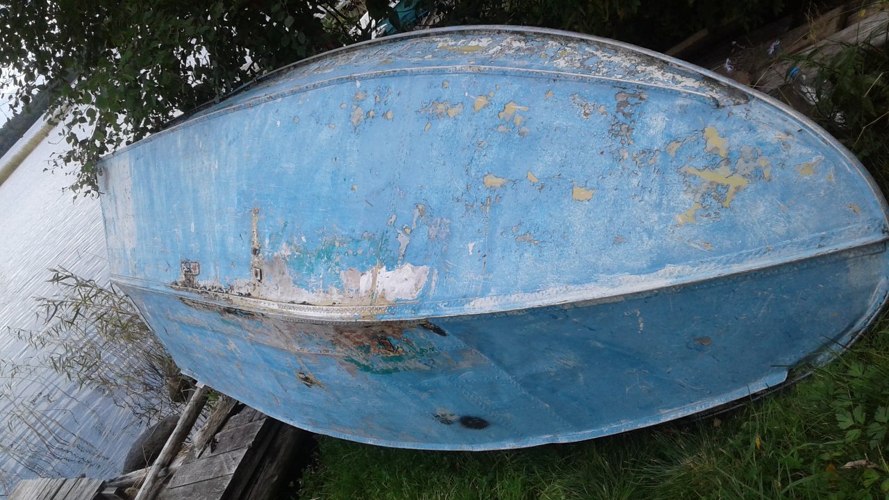

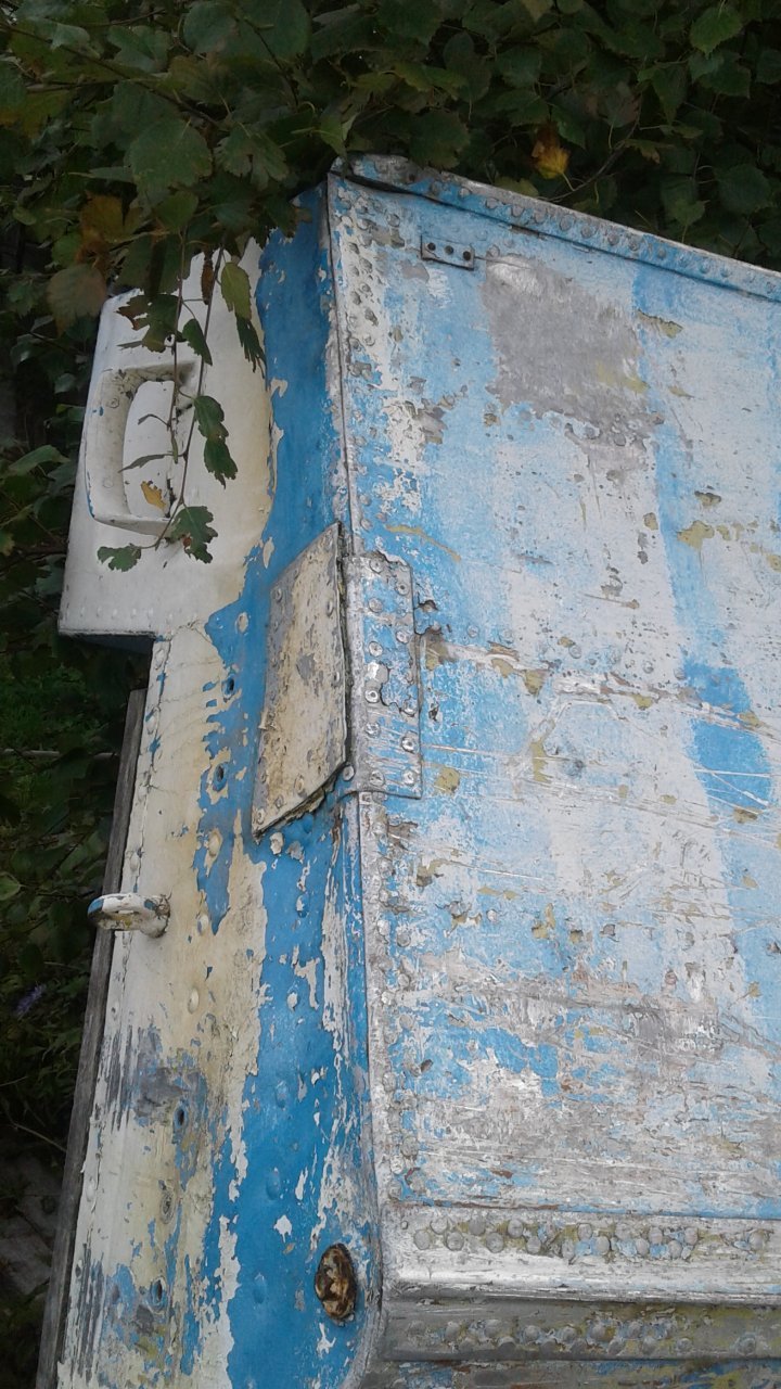

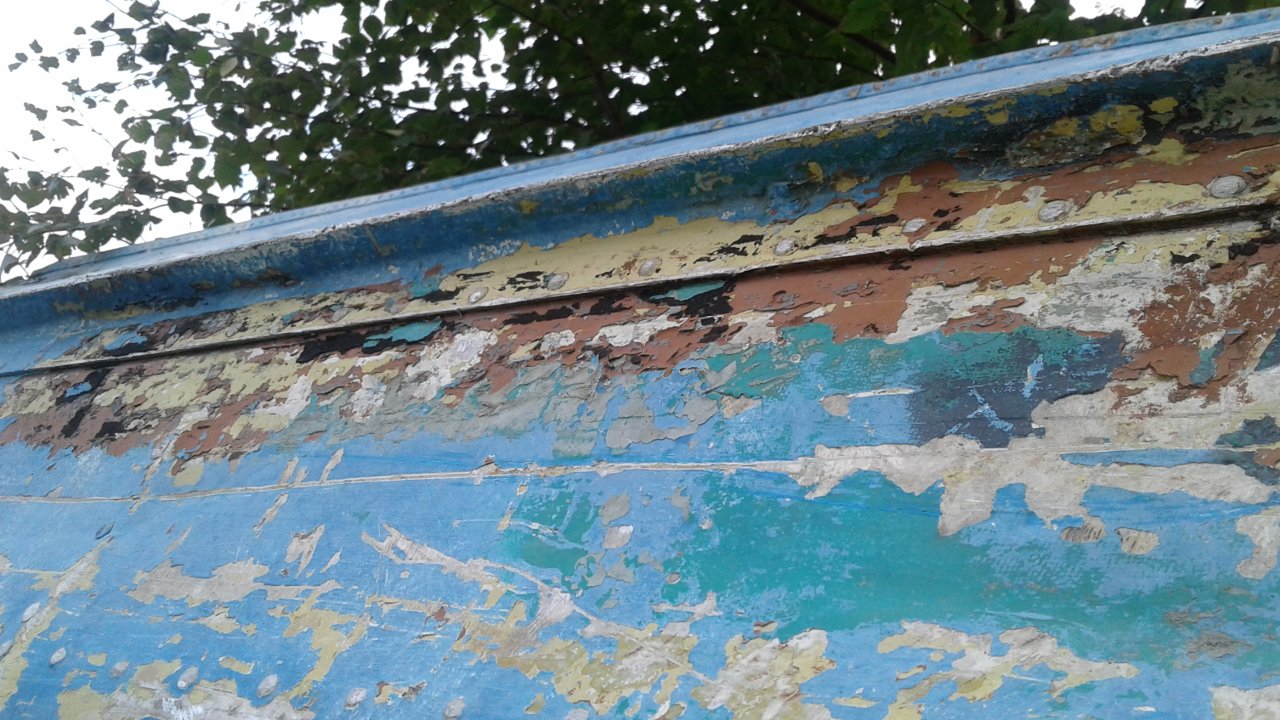

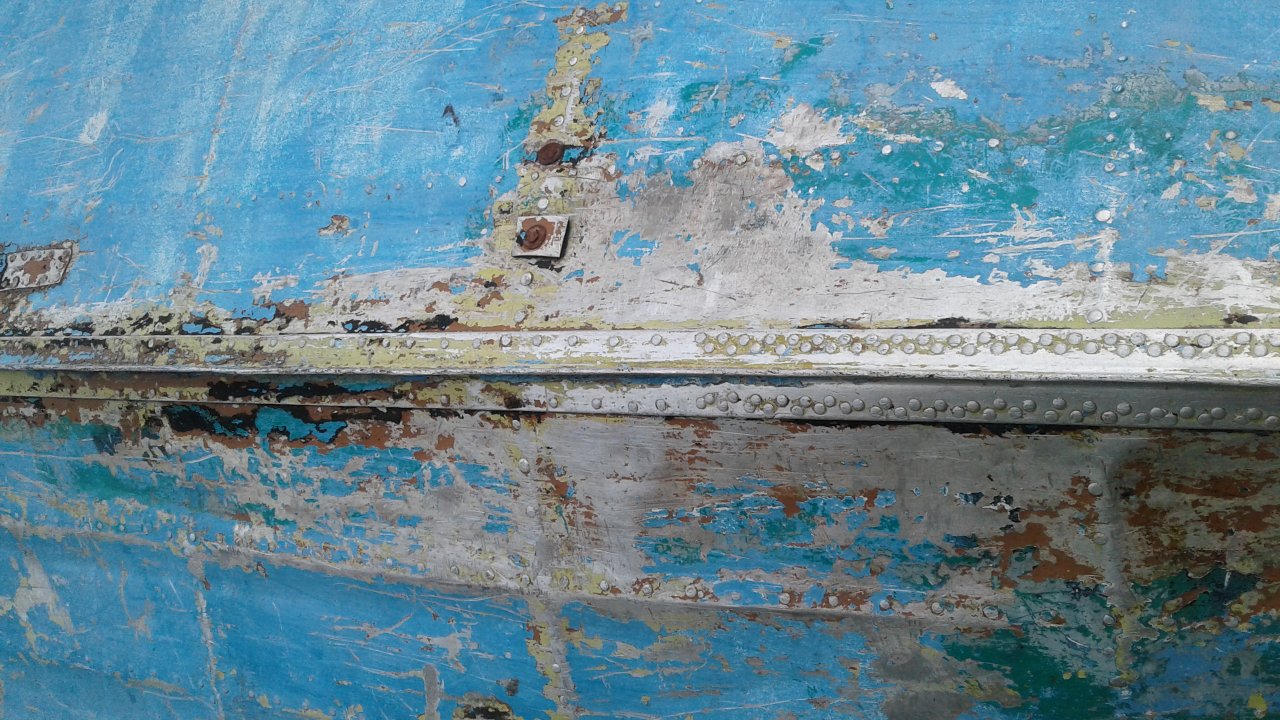

Поотжигали на ней нормально. Судя по фото, силовой набор проявился. Возможно дети на ней скокали или с горки катались.
Киль судя по всему течет в месте начала подъёма к носу. Похоже брак заводской есть в этом месте, т.к. не вижу одного ряда клепок. Гудрон и жёлтая субстанция -скорее всего эпоксидка, тому подтверждение. Если она залита под киль, последний скорее всего придется снимать. Пока там не остатки, нормально не отремонтируешь. Скорее всего лист неправильно согнули на заводе. Есть мысли, как подшаманить, но пока промолчу.
Набери в нее воды и глянь течи. Без гаража ее можно всю жизнь ремонтировать.
Ждём ещё фото.

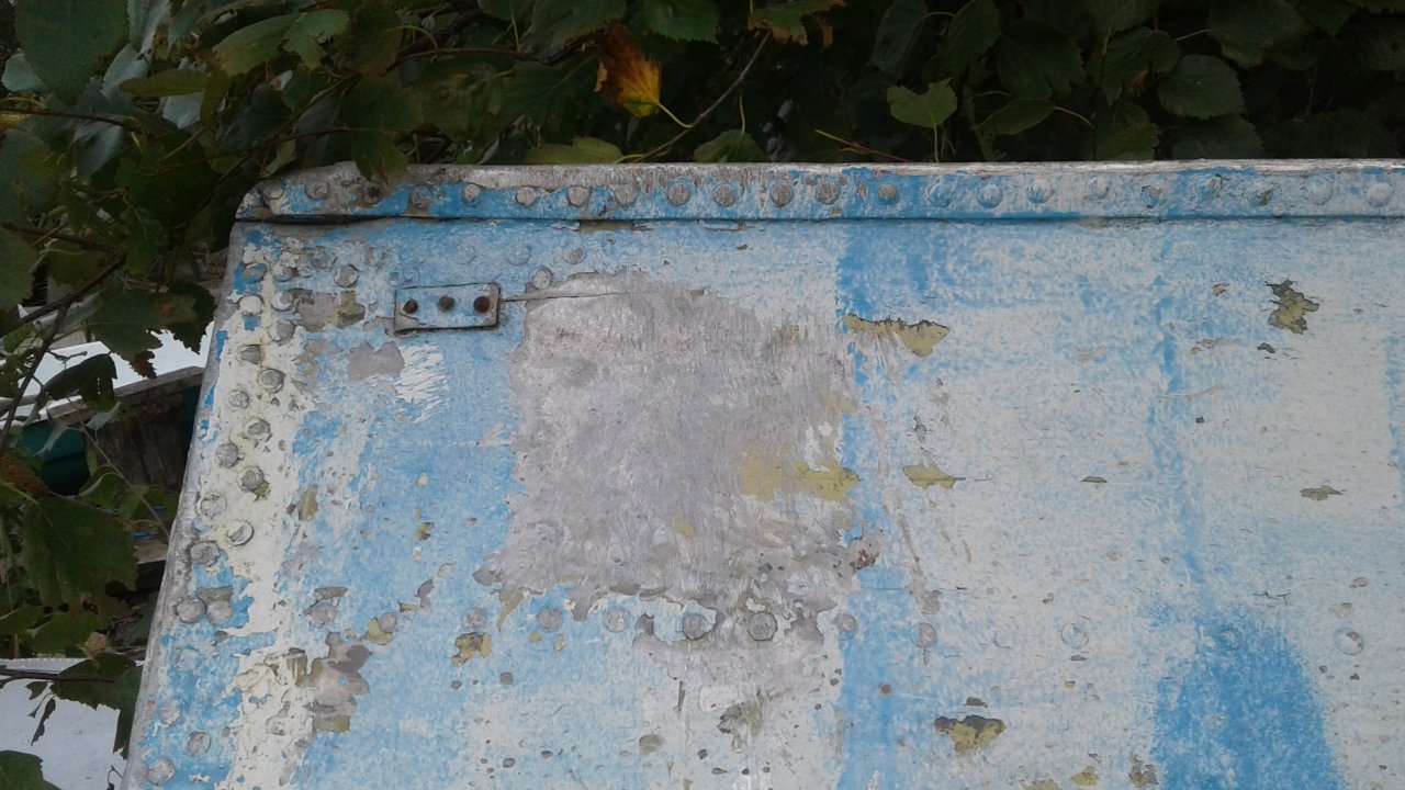

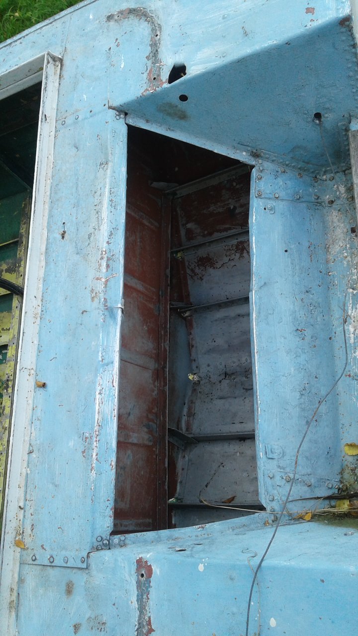

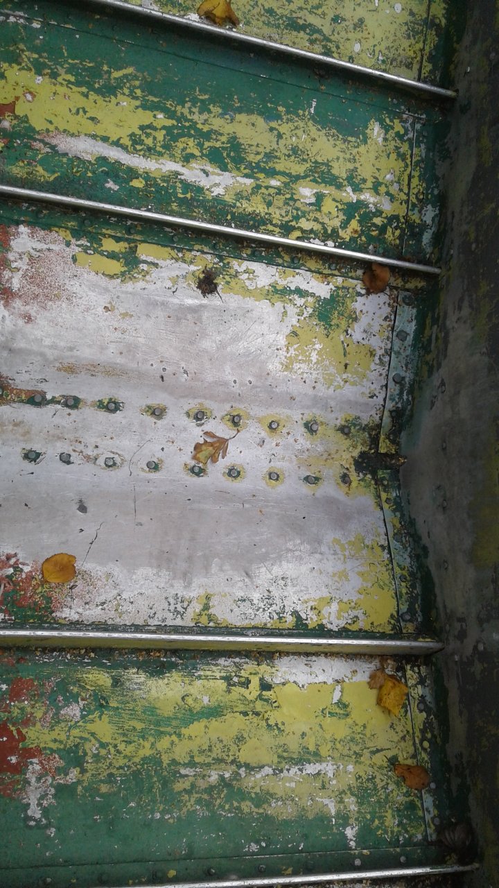

Сергей, под 9.8 это очень тяжёлая лодка. Я не рекомендую ее восстанавливать, тем более, что тебе негде это делать. Днище выправить скорее всего не удастся. Много заклёпок придется поменять и результат не будет удовлетворительным. Затраты будут в разы больше, чем ты на нее потратил.
Если очень хочется ее оставить, проверь на протечки. Нужно три треноги и заполнить ее водой чуть выше скулы. Далее смотреть результат. В моей теме это есть.
Под этим мотором только румпель и водоизмещающий режим. Бак 10 литров, лёгкие слани из реек, простейшая банка под задницу и более ничего. Рецесс зашить обязательно!
Дистанция - это не для этого случая и дорого.
Сделать из лодки конечно что-то можно, например заменить киль на гидролыжу, но для этого лодку придется сильно разобрать корпус, нужны знания, навыки и инструмент. В теме Алексея Теленкова про Риб из Днепра это описано, но это совсем другой проек и днище должно быть нормальным. Без баллонов не понятно, что получится.
Если не прав, поправьте.
