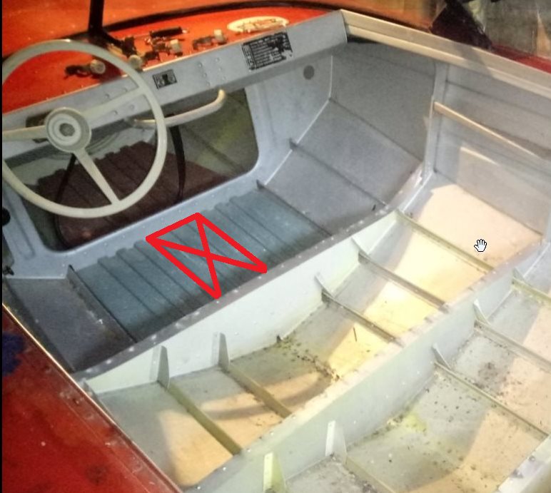

Зря такие шикарные борта зашил. Все ровненько! Красотень! Мне бы сейчас такой корпус, сделал бы из него конфетку и во многом не так, как сделал свой.
практика показала, что такая зашивка удобна, в зашивке тоже пеноплекс, выше ниши всегда в деле, всякий рыбацкий хлам лежит. к тому же все легко расклепывается если что. Читал многих, что пайолы родные алюминиевые снимаю и делают из фанеры - попользовался ими, очень удобные, не гремят, не прогибаются и легкие (это я про алюминий).
9 737
6 500
Места жрут они много. Сам делал и знаю, что это такое. Делал в целях непотопляемости и чтоб дранину закрыть.
2 113
Пусть Володя не обижается, но я не пойму, куда там ставить эту площадку и какой от нее толк? Она только место жрет и вес добавит, а на носу он там ох как не нужен.
Ни каких обид, всё нормально :drinks:
Было сказано, "без калитки перешагивать не удобно", показал вариант, как это решается, мне перешагивать было удобно.
Вот сюда примастырить, размер по месту, чтоб ногам не мешало и высоту чтоб шагать удобно было.
167101
По зашитым бортам поддержу, сам не понимаю этой "моды".
Места отжирается много, каждый сантиметр кокпита дорог. К борту подходить не удобно, "украденные" сантиметры не дают.
9 737
6 500
Володя, да я понимаю, про что ты. Но по мне, так это неудобно. Ну хоть в чем-то мы с тобой должны разойтись во мнениях

Да вроде нормально. Перед задним диваном нет зашивки, как раз где ноги, и под торпедой тоже нет зашивки. Середина только, Дак там вроде не особо шастаешь.
2 113
Ну если для того, "чтобы было" :lol: то хорошо, пусть в этом наши мнения расходятся! :drinks:
З.Ы. Вот же ж блин,.... :?
Так получается я, с тобой согласился и мнения "сошлись"...., не, так не пойдёт, я не согласен! :lol::lol::lol:

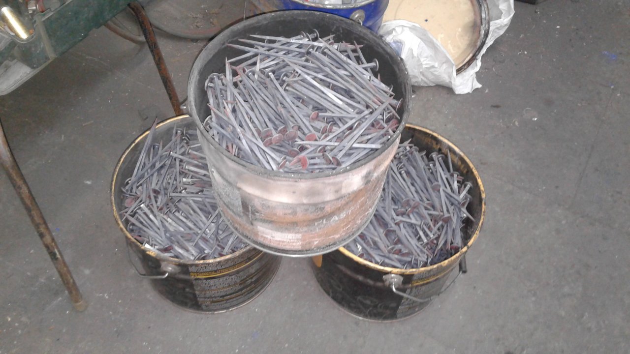

На реставрацию преображенской церкви на острове Кижи, то есть на мою работу)
А заказ от Реставраторов
