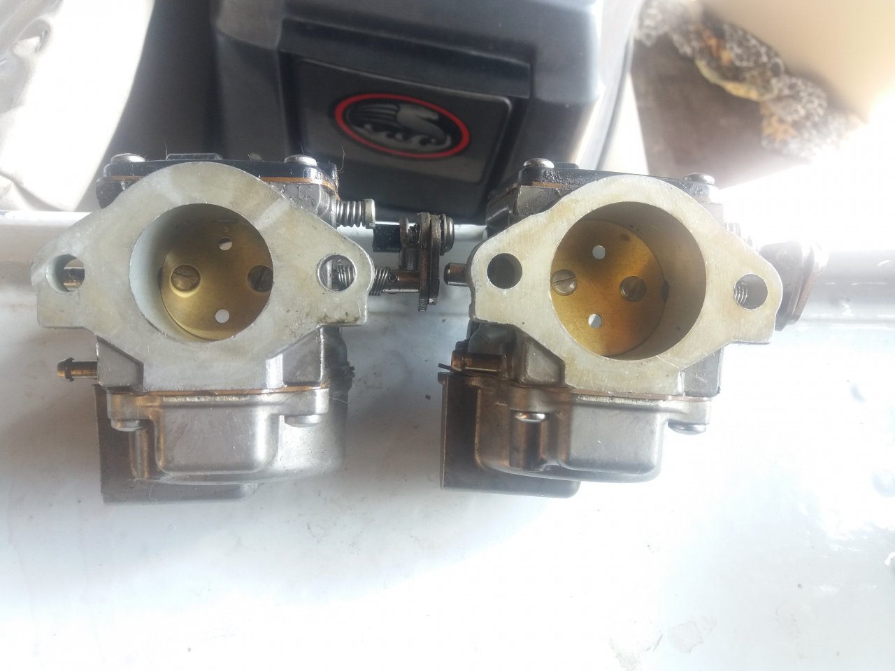

Фото для сравнения. Замеры если все сложится проведу завтро.

Каталог 97-98г
