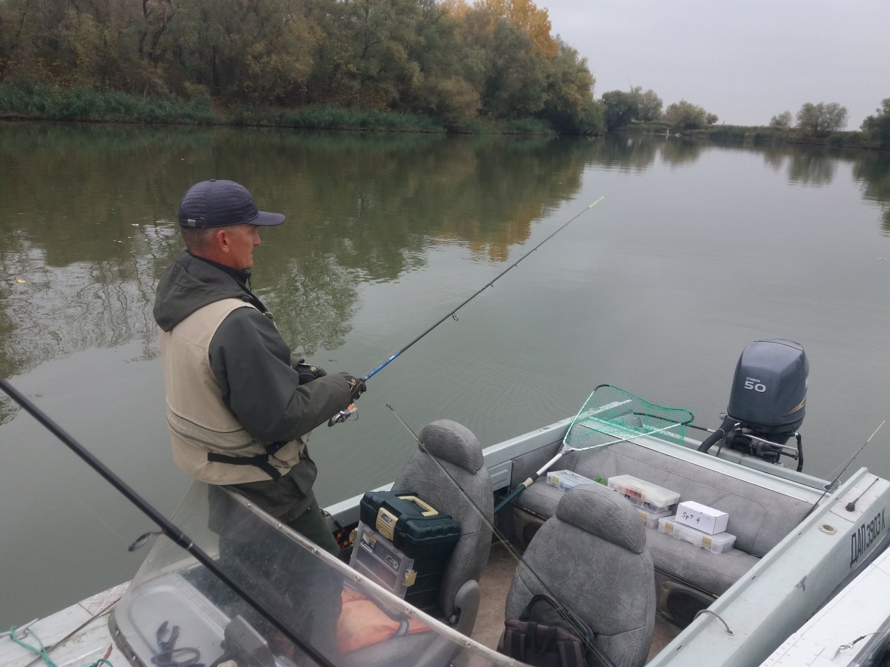

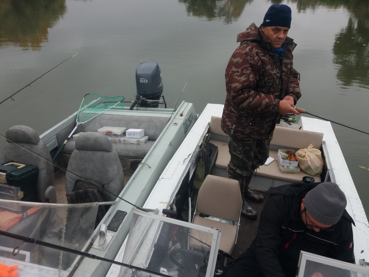

Всем привет! Засосали домашние дела, времени на мотор совсем небыло... потому ограничители не проверял/отгибал.
Но выбрались на щуку в паре к К5М3 + Яма 50 4т.карб.
И вот результаты:
Моя загрузка:
2 чел по 115 кг
1 чел 75 кг с бушлатом и кедами.
40 л бенза в корме
К5М3 загрузка:
1 чел 90 кг
24 л топлива
Спинниг , силикон.
Пройдено пути 20 км против и 20 км за течением.
Обороты в ходу от 4500 до 5650 у меня и 5800 у К5М3
При 4500 против течения стабильно что у меня что у казанки 36-37 км/час.
При тапке в пол казанка бежала всего на 1.5-2 км/час быстрее при условии 1 чел на борту.
К5М3 хранится на воде и скорее всего имеет обросшое днище...
По словам владельца к5м3 у него стоит винт 12 шага, диаметр незнает. У меня 12 1/2 × 15.
Рыбалка с переходами длилась с 7.00 утра до 17.00 вечера.
На 40 км пути потрачено
Днепр + Johnson 40 (50) 3 чел. 14 литров 95-го.
К5М3 + Yamaha 50 3ц карбюратор 11.5-12 литров 95-го.

Саш, я верно понимаю, что скорость у тебя в районе 47-50?
Саньок
12.02.2017
267
96
Одесса
Автобот, Романтика, Днепр
Yamaha 9.9, 8С, Сквозняк 12 и 12М, Приветы, Johnson 30.
Верно понимаеш.
Хочу поигратся винтами и разогнать чуть больше корпус повысив крейсер на 4000-4500 об/мин. Со мной одним идёт 52-53 динамика просто чумовая что становится страшно корпус при нажатии с места в полную тапку становится под 45 град и моментом выпрыгивает из воды.
