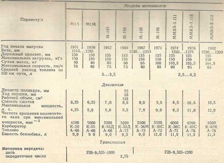

Я бы всё же сформулировал иначе. За счет чего увеличивается мощность в одном и том же объеме ЦПГ.
В действительности резервов для повышения мощности не много, но они есть.
  1. Степень сжатия.
  2. Обороты.
  3. Октановое число бензина.
Вопрос этот совсем не простой как кажется на самом деле и по этому в качестве примера приведу таблицу всем известного мотоцикла Минск. В ней прекрасно отслеживается эволюция мощности мотора.
164804
Скажем если потрудится и собрать данные моторов Джонсон в такую же таблицу то мы увидим точно такую же картину основных параметров.
Чудес Паша на свете не бывает. Заменой только карбюраторов, мощность не поднимется на 10 сил. Вопрос этот всегда был и будет комплексным.
А учитывая конструктивные особенности разных моторов, в ряде случаев не возможно увеличить мощность двигателя не заменив ЦПГ полностью.

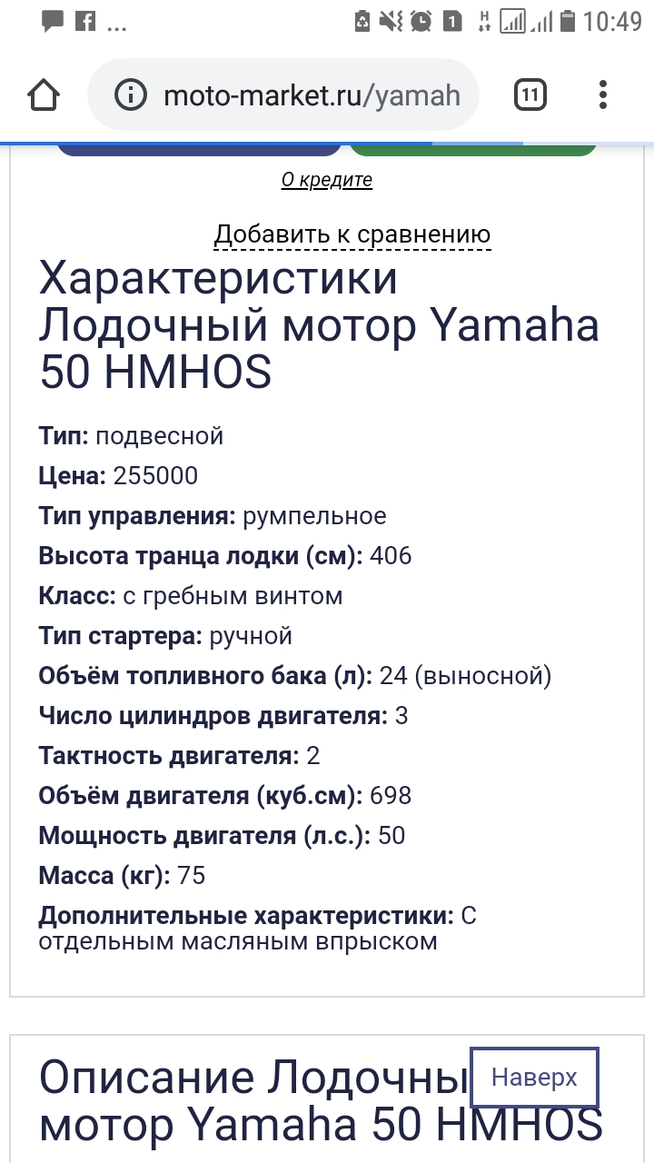

Это все лирика ничего не имеющея сходства с реальностью!!! То что 40-50 одни и теже моторы это факт, различия можно посмотреть и я их увидел в каталоге запчастей. Да что там говорить у меня даже мануал на джонсон 40-50 сил к мотору.
ЗЫ: Для сравнения Ямаха 50 вообще имеет 698 куб. против 737 куб. джоника.
Но там вы не ставите под сомнение его мощность.
Заводу не выгодно делать лишные конструктивные отличия в мотоголовке между 40-50 тем самым увеличивая рабочие операции, затраты времени, оборудование и т.д. Куда проще и логичней задушить мотор карбами, открытием клапанов и в некоторых случаях углом опережения зажигания на полном газе.
На практике джонсон 40 оставляет по тяге и выводу на глисс многие 40-ки в 2т варианте. И едет очень даже хорошо так же и в варианте 50 сил!
