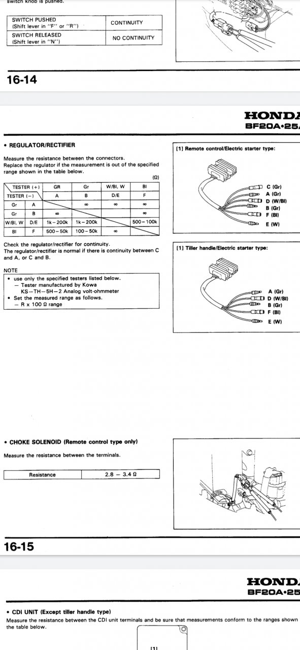

Всем привет. Вообщем нашёл причину, банально сгорел предохранитель, визуально был осмотрел но не рассмотрел в стыке металла и пластика трещину, прозваниваеться через раз. Заменил-все заработало. Но вылезло другое, при прозвонке регулятора согласно мануала на наличие сопротивлений, тестер не реагирует или показывает мегоомы где должны быть колоомы. Это нормально? Как сказано в мануале если замкнутые контакты С и А или С и В то регулятор считается исправным. Прозвонив С и В они замкнутые но смущает большое сопротивление на других контактах согласно таблицы

Померь зарядку и если она есть, то не мешайте агрегату работать.
