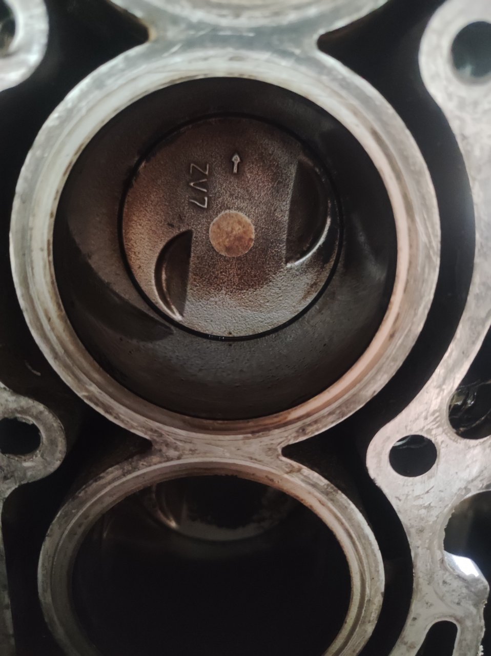

Ни чего не видно
Хоны есть?(царапины в виде сетки на стенках цилиндров)

Вот этого я так и не понял, у поршней нет люфта практически на кольцах
Верх поршня обычно меньше по диаметру, тепловой зазар , есть щель, фонарик возми и прлсвети, попробуй здвинуть поршень к стенке,
11 497
5 099

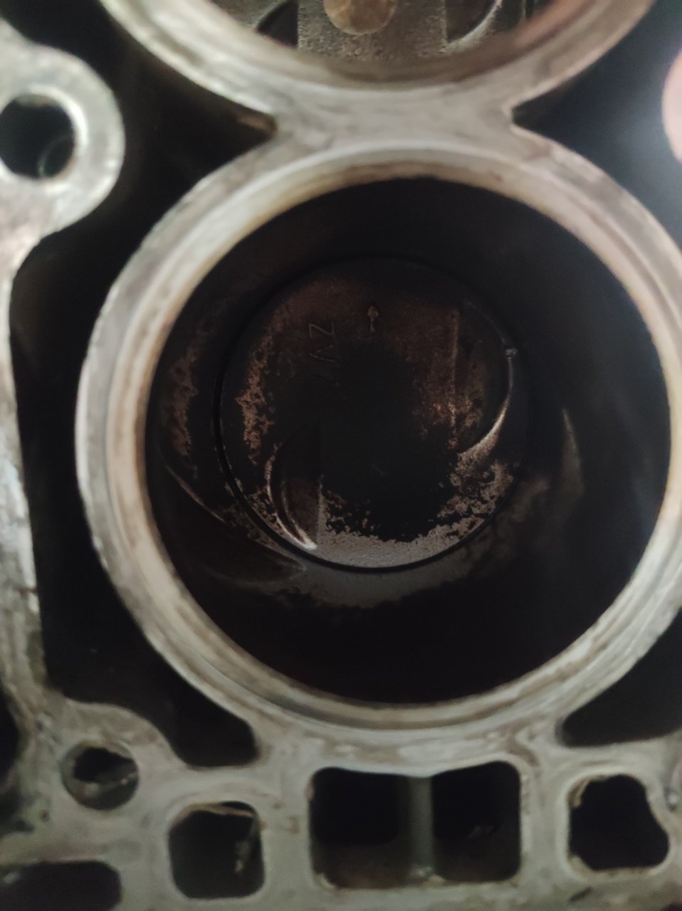

Явный масложер..особенно на среднем. В нижнем маслосьемные скорее всего снизу только залегли...

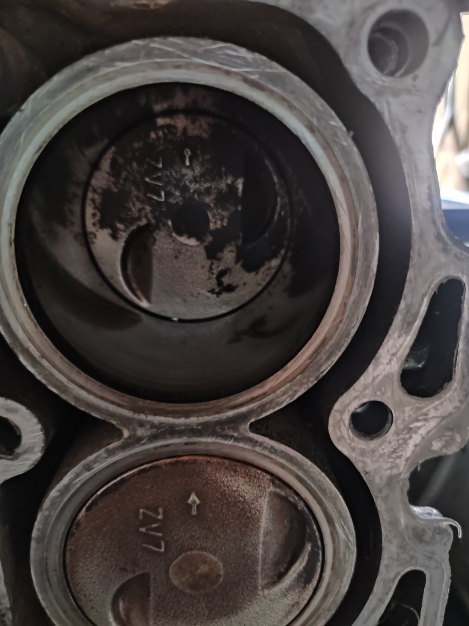

Ну вот это я не понял дымил только при первом запуске! Масло дома налил в уровень и оно так и осталось, по км прошел примерно 45 км
11 497
5 099
На поршнях должен быть ровный черный нагар. Нижний промыт внизу, средний вообще без нагара, а верхний из за того что не работал частично мог смыться бензовоздушной смесью.

Сейчас сложно судить, мотор толком не работал. Сколько мотор масла ест мы не знаем, хозяин не донёс информацию. Думаю после возвращения гбц на двигатель нас ждёт вторая серия поиска почему не работает один цилиндр.

На глаз,так поршневая целая.
Замена колец чисто в профилактических целях вряд ли поможет.
В том то и дело что в прошлом году он проехал почти 1000 км и масло не ушло! Нынче при первом запуске был дымок! А разбирать я начал карбюратора по причине течи из заглушки

Поэтому поршневую трогать не надо.
Хороший анализ. Если одно маслосьемное кольцо держит нормально, уходить ничего не будет в больших количествах, но и компрессию оно держать не будет.

Если компрессия во всех горшках одинакова,и мотор заводится ,работая на двух,то причина - точно не в поршневой.

Не работающий цилиндр не имеет отношение к ЦПГ, но и салярка в цилиндре не говорит о нормальном состоянии поршневой.
1 880
Если уж совсем дырявый ,то протекла бы , правдо не за пару часов, с 13 до 6 кг, это серьезная потеря компресии, но опять же , между кольцом и стенкой поршня кокс, он же и выбирает зазор , хотя, давление должно куда то уходить,

Здравствуйте уважаемые водномоторники! Отзвонились из сервиса сказали что говолвка пропускает! И маслосъёмные коппачки тоже! Буду ждать результатов
11 497
5 099
Что значит пропускает? Ты же ее саляркой заливал... Направляющие разбиты? Клапана не держут? Прогар?
