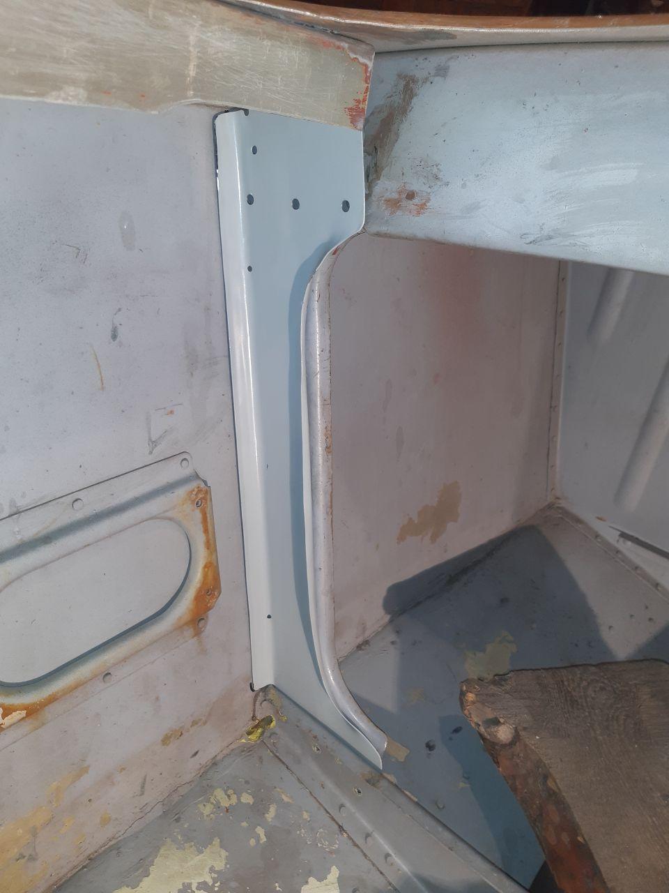

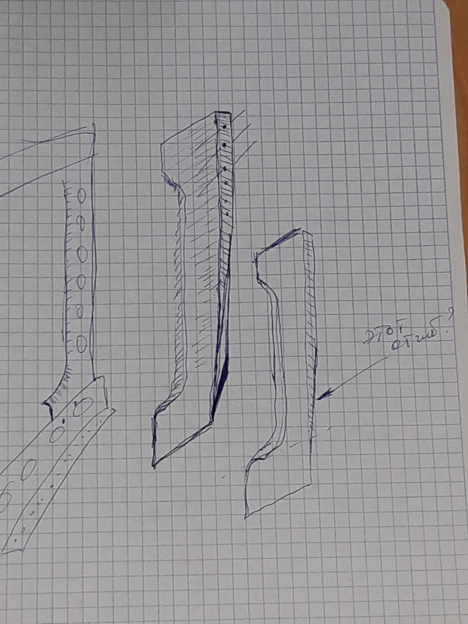

Хотел гнуть, Олег притормозил меня. Попробую сейчас немного сделать полочку фигурную. Я не понял как сделвть переход
Все хорошо у тебя получается , я хотел упростить фигурный отгиб на простой по прямой . Про ,,переход ,, - по твоему накладка на бортовой шпангоут к днищевому шпангоуту крепится через отгиб снизу , как говорится , можно и вашем способом , а можно разобрать , высверлив в нижнем углу заклепки и накладку вставить между , салонный отгиб будет мешать (при прямом отгибе ) , на высоту днищевого шпангоута отгиб выравнивается , ВИНТОВОЙ ПЕРЕХОД должен быть плавный без забоин и рисок . Если непонятно , во вторник буду в мастерской сделаю образец перехода .
Все понял до этой фразы). Понял что вместо нижнего отгиба лучше его "заправить" в место крепления бортового и днищевого.

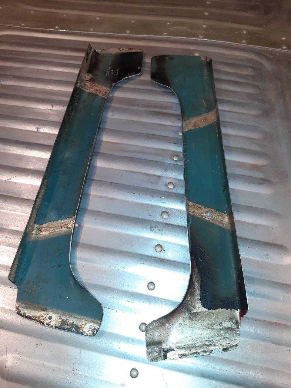

Добрый день! Вчера вроде доделал. Обработать нужно. К сожалению к тому моменты как Олег посоветовал "заправить" этот шпангоут в шов между днищевым и бортовым я уже обрезал заготовки и они получились чуть короче, но вполне хватить чтобы связать все воедино. Подскажите, для таких деталей внутри лодки достаточно будет кислотника с болончика типа Боди? Бортовую полку нового шпангоута нужно через герметик клепать, а вот соединение днищевого и двух бортовых шпангоутов нуждается в какой-то обработке кроме кислотника или его вообще не нужно там? Материал везде дюраль. Нужно ли на внутреннем борту, где будет приклепываться шпангоут снимать краску и кислотить?
9 748
6 521

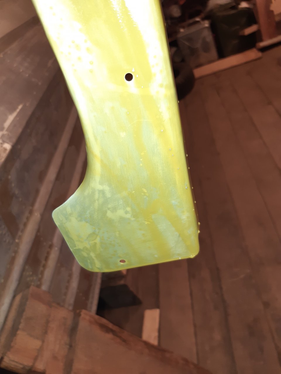

Борта сам глянь. Если там есть заводское покрытие и все хорошо, то и не нужно ничем пылить. Шпангоуты я бы прошел кислотником, потом грунтом и окрасил. Кислотника один тонкий слой! Но деталь должна "намокнуть", а не быть в перепыле.
Если грел с мылом, обязательно хорошо промыть водой с щеткой. Мыло это щелочь, а дюраль химически активный сплав. Я когда собирал, на все сопрягаемые детали, через которые идет клепка, наносил герметик. Много не нужно.
Аккуратно получилось, респект и уважуха. Дьявол кроется в деталях!

Всем привет! Защистил детали, обезжирил,подвешал. Покрыл кислотником с балончика боди 960 получлись подтеки с пузырьками и как мне ксжется местами слишком толстый слой. Перезамыть? Камнями не кидайте первый раз пользуюсь таким)

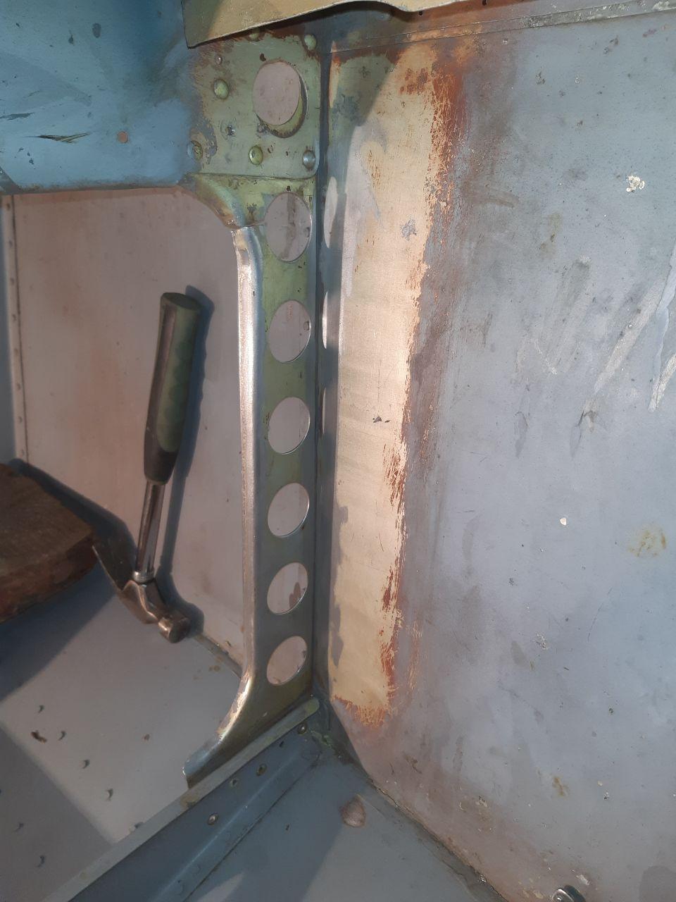

  • В том месте где буду клепать заплатку-шпангоут к борту зачищаю краску на борту, обезжириваю и покрываю кислотником
  • Прихватываю струбцинами основной неисправный шпангоут и шпангоут-заплатку и сверлю диаметром 3мм отверстия для скрепления их между собой. Допустим, по две заклепки между круглыми отверстиями в неисправном шпангоуте на всю протяженность (т.е. между двумя соседними круглыми отверстиями садить по 2 заклепки и так на всю длину) и минимум по 3 заклепки в верхнем и нижнем местах сопряжения. Сажаю все на болты.
  • Сверлю отверстия для шпангоута-заплатки в борту, с таким же шагом как и у неисправного шпангоута.
  • ….. Вот тут вопрос. В этом пункте под 4,1 мм все отверстия делать???
  • Намазываю все места сопряжения нетолстым слоем герметика новол и стягиваю на болты
  • Как герметик схватится, можно через один болт начинать клепать

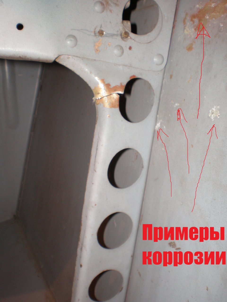

  • Еще вопрос, в том месте где к борту клепать буду, на борту имеются следы коррозии – под краской местами белый налет. Такую достаточно просто счистить и кислотником пройтись? Протравливать ничем не нужно?

Коррозию быстрее зачистить , при травлении надо весь техпроцес выдерживать и не факт , что всю химию смоеш качественно , хотя если есть возможность химоксидирование нанести стоит взятся . Грунтовать надо . По клепке я сначало клепаю шов с герметиком с днищем или бортом, по сырому , не дожидаясь пока затвердеет, плотнее выходит , и потом присверливаю и клепаю внутренний шов шпангоута.

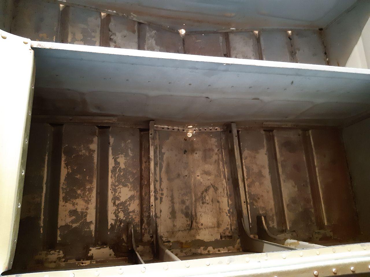

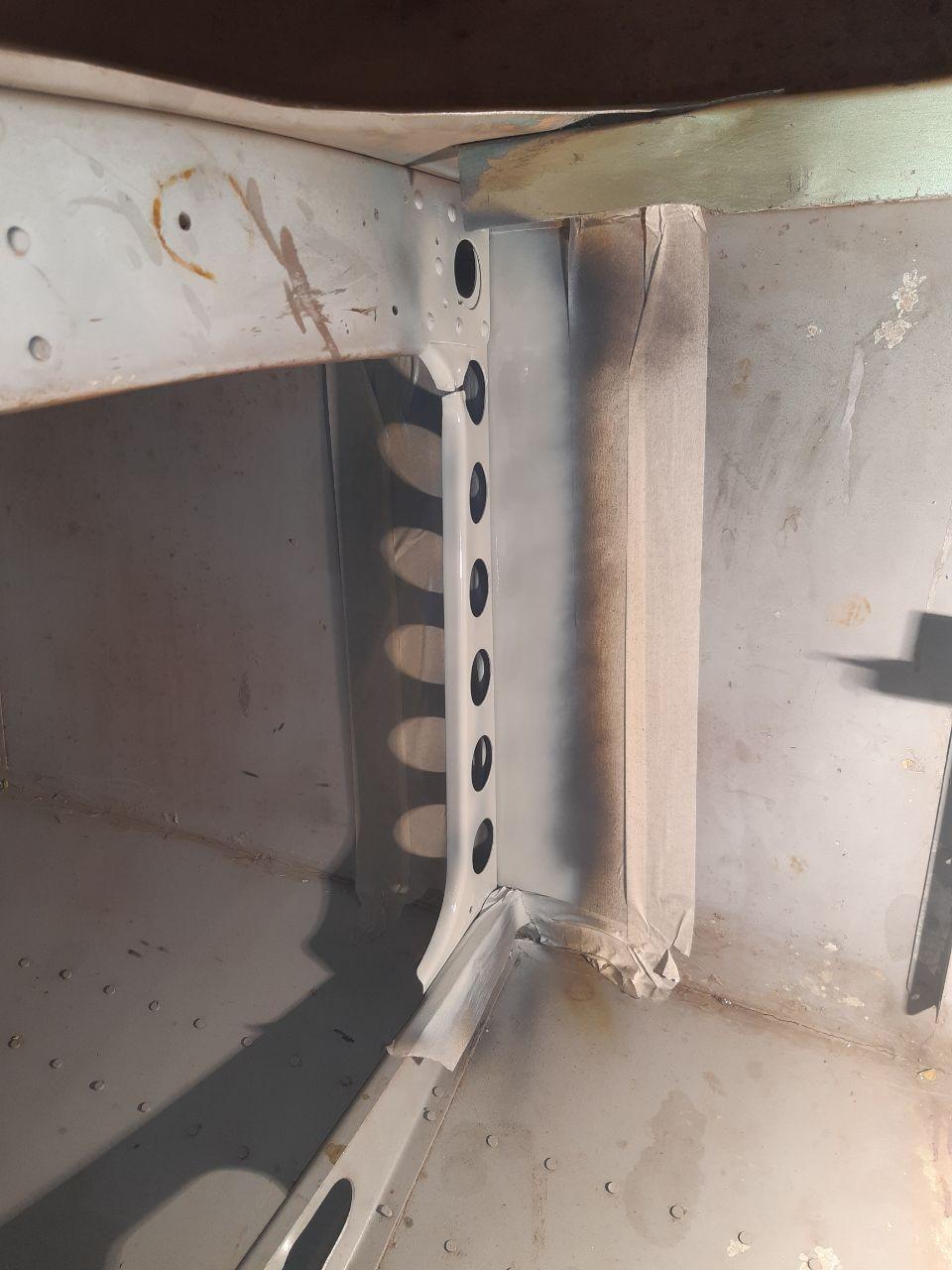

Добрый день! Нашел я через поиск на форуме рекомендации и технологию клепания, спасибо за полезную инфу. Вооружившись знаниями, пошел на гараж, расшил с обоих сторон бортовой и днищевой шпангоуты. Чтобы вставить свою заплатку между ними пришлось снять по 3 заклепки с нижней части бортового шпангоута. С одной стороны зачистил коррозию, прошелся кислотником, грунтом и краской. С другой стороны покрытие в нормальном состоянии, просто местами краска потерта до красного грунта, там не стал зачищать. Укоротил заклепки свои заводские 4мм до нужной длинны, и взял одну на пробу. Ну и облом. Отцовский компрессор от ЗИЛ 130 не смог расклепать заводскую заклепку 4мм у которой по осту сплав Д18. Стоит маркировка точка. Ранее я пробовал расклепать заклепку Зверевскую диаметром 5мм и все было нормально. Вроде он тоже говорит что у него Д18. Может лукавит и из АМГ делает. На неделе пообещали дать компрессор, но потом отказали. В общем и целом, детали готовы, осталось заклепать. Буду искать компрессор.
А почему дранину не заделал? Там жесткость нужна, а ее и нет.

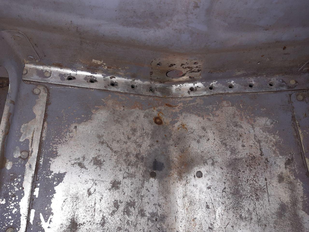

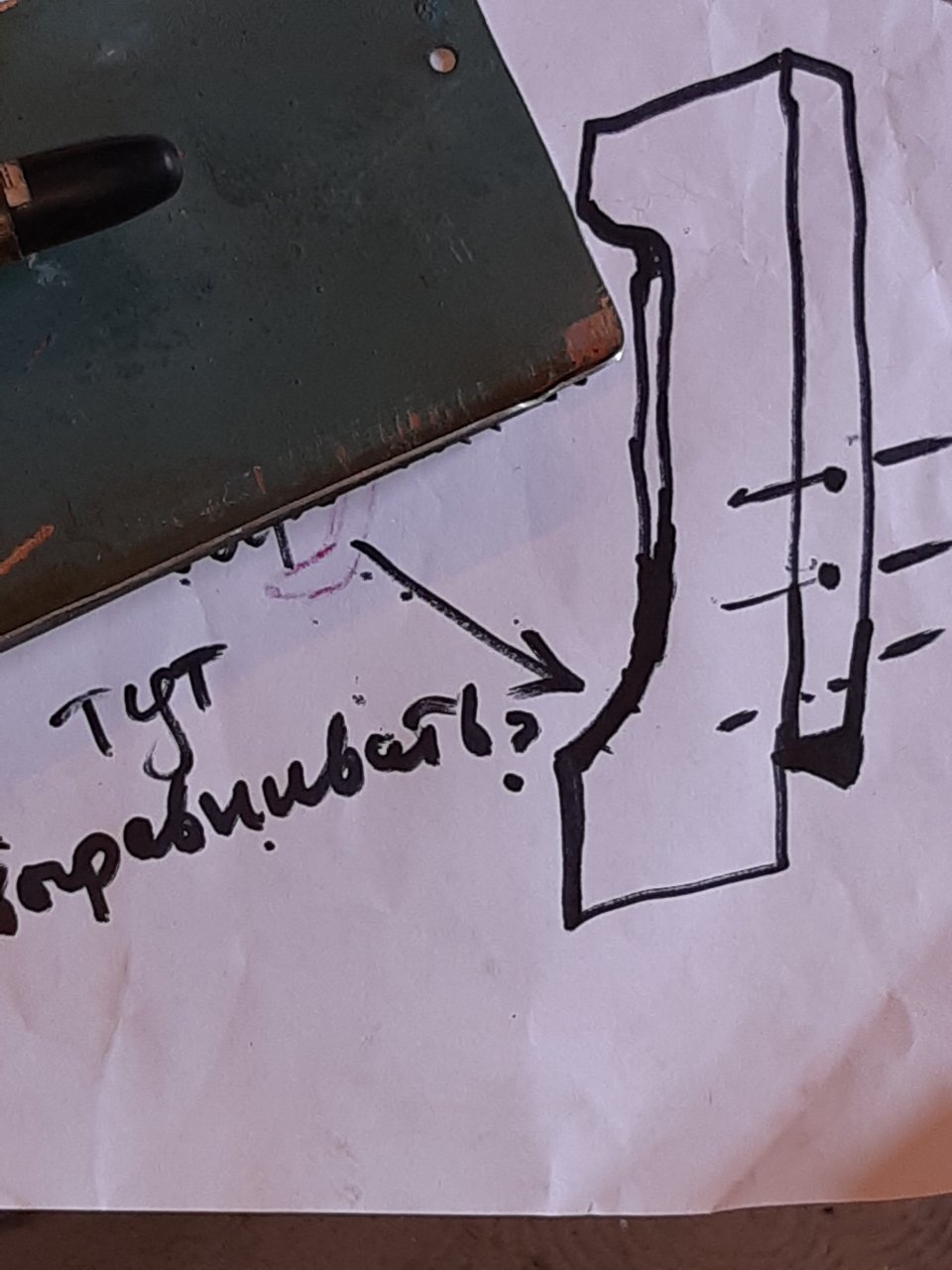

А пока у меня нет компрессора и листа АМГ, хотелось бы посоветоваться что делать с этим местом. Как я ранее написал тут, в месте первой переборки от транцевой были сняты несколько заклепок. Очевидно их повредило при ударе мотором. Я предполагаю первоначально удар был в мидельный шпангоут, там порвало метал на бортовом шпангоуте и потом удар пришелся по сапогу мотора. От этого срезало около 4 заклепок посредине, еще несколько по бокам расхлябались. Я их позже тоже снял, они текли. Итого 10 заклепок убрал. От этого удара один из реданов в это части лодки немного выгнулся наружу. Изгиб небольшой, роли думаю играть не будет. Вопрос, что тут можно придумать в плане ремонта? Просто 5мм заклепки из Д18 или 4мм из АМГ и еще что-то придумать усиливающее? Место я так понимаю уязвимое для удара сапога мотора. Топляков у нас на водохранилище очень много, так что хотелось бы, чтобы место это надежное было.
А как ее заделать? Там предполагается такой же зеркальный шпангоут, с которым они будут вместе склепаны. Как с левой стороны. Вы предлагаете в этом месте дополнительную латку маленькую чтобы метла не расходился?
Я бы снял ещё по десятку заклёпок вправо и влево, расклинил бы щель, почистил, убрал бы остатки ленты, заполнил бы щель герметиком, стянул бы на болты, потом заклепал. В идеале полностью отсверлить днище от транцевого листа, далее - как сказал выше.
Не учел зеркальный. Тогда все нормуль

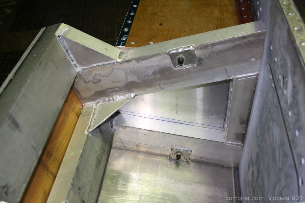

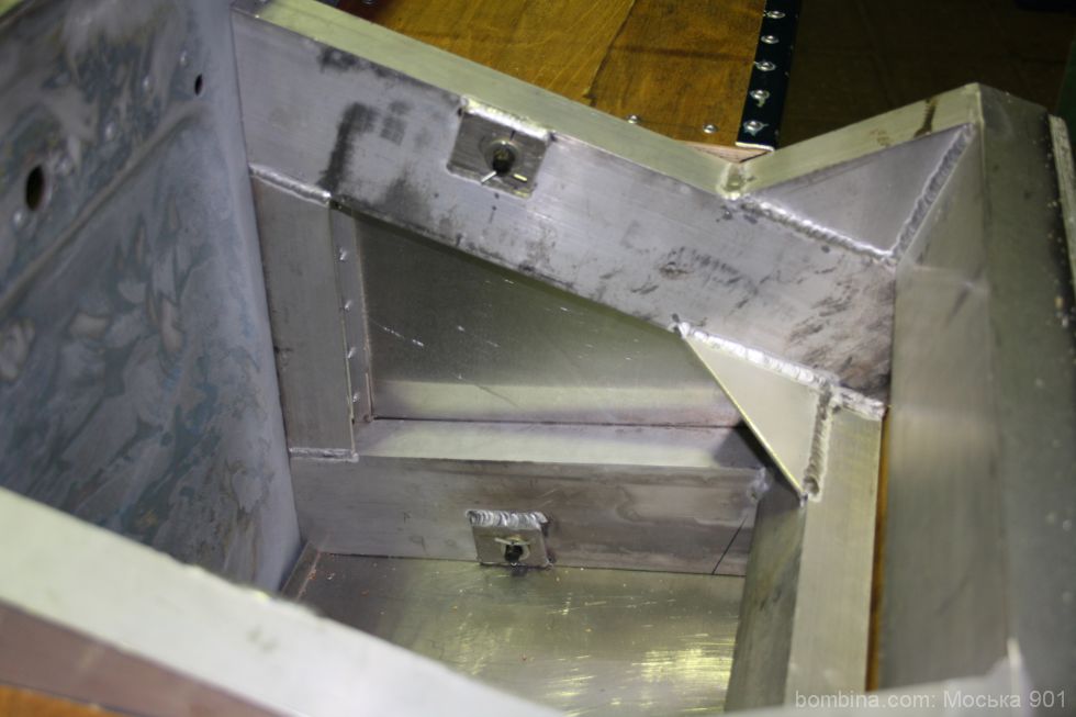

Добрый день. вот и я стал владельцем Казанки 2м, купил 3 дня назад. в хорошем состояние. заказал мотор яму 60 л.с. хочу покрасить и наслаждаться пока сезон , а вот зимой уже буду разгоняться над доработками. единственный вопрос что делать с транцем , на родной вешать 60 л.с. страшно. на ютубе все варят из амг6 , в принципе вариант если куплю материал. вопрос нужен чертеж транца под мотор, подскажите где взять?

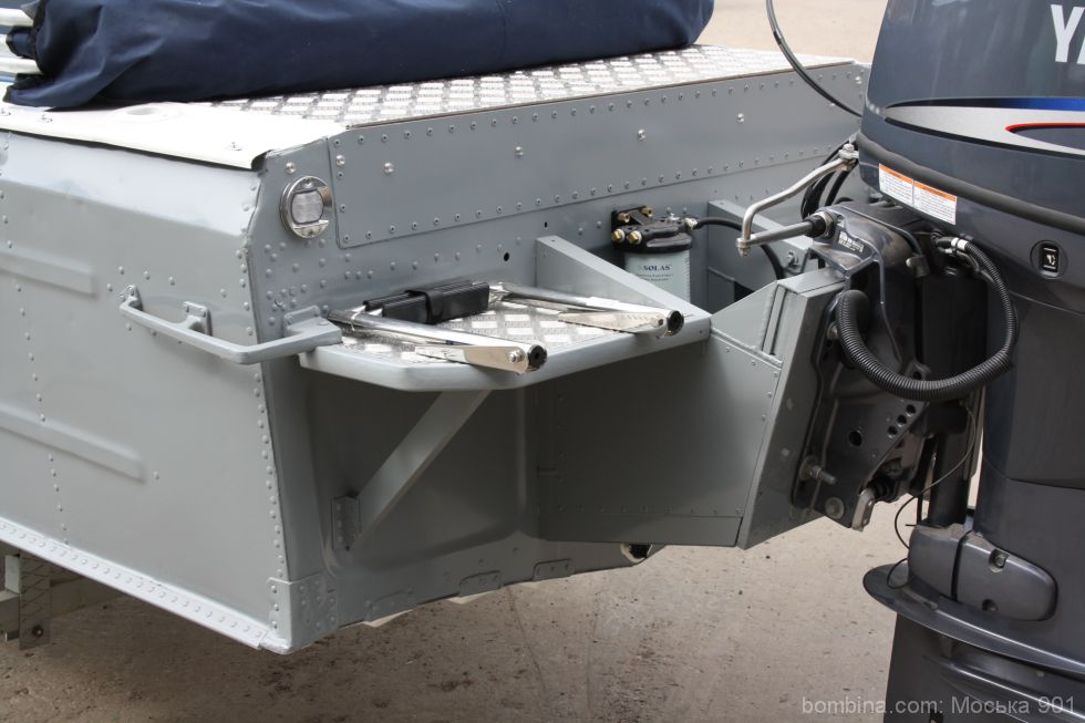

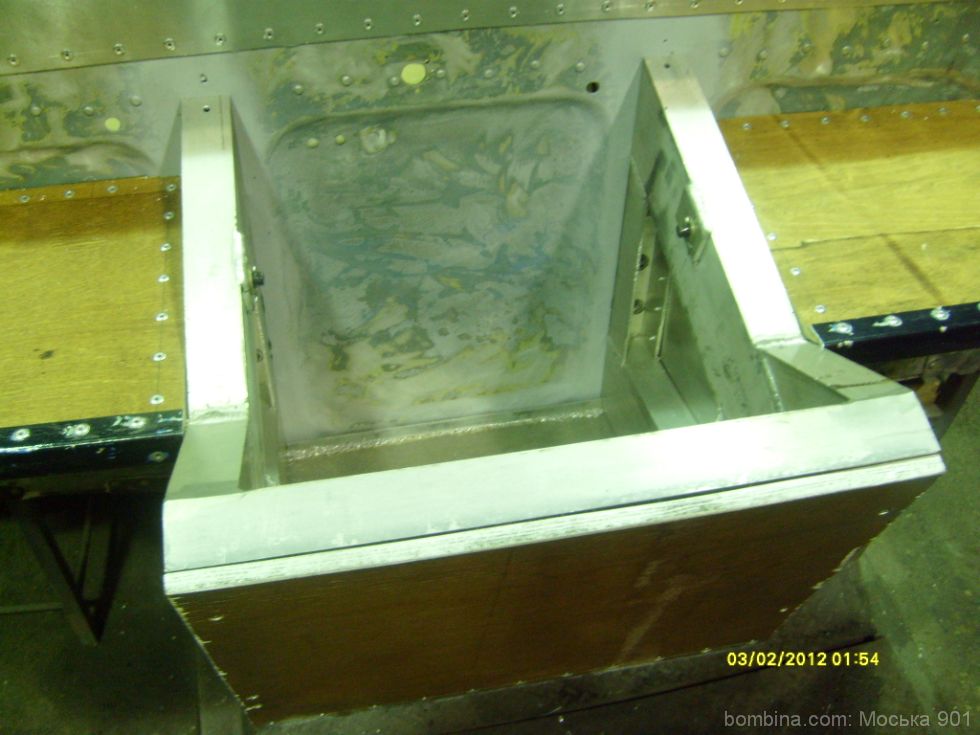

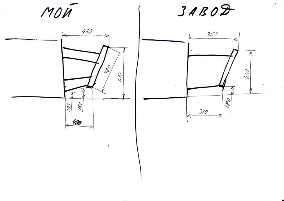

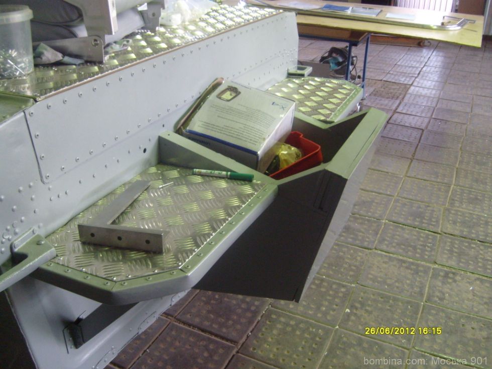

Привет. Был такой Сергей kness на этом форуме и на мотолодке. По запросу транец казанка 2м в сеии найдешь ссылки на темы с мотолодки. Там казанка белосерая. Достаточно подробно фотки сделаны. А вот размеры ...у меня на работе рисунок его руки вроде бы где он общие размеры указал. Высота, длинна ...Завтра скину если не подскажут раньше
3 157
1 311
Обратись к Дмитрию(карась)https://forum.motorka.org/members/6517/
