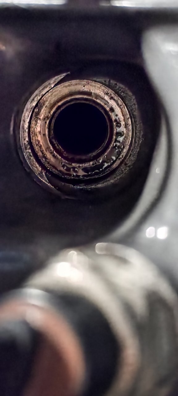

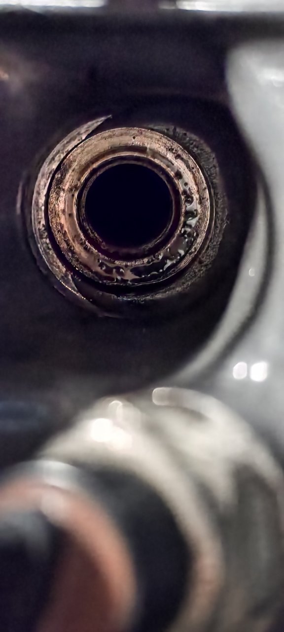

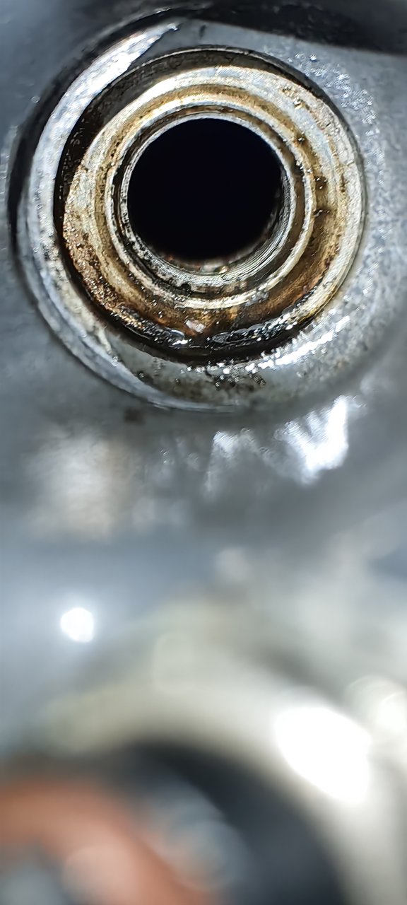

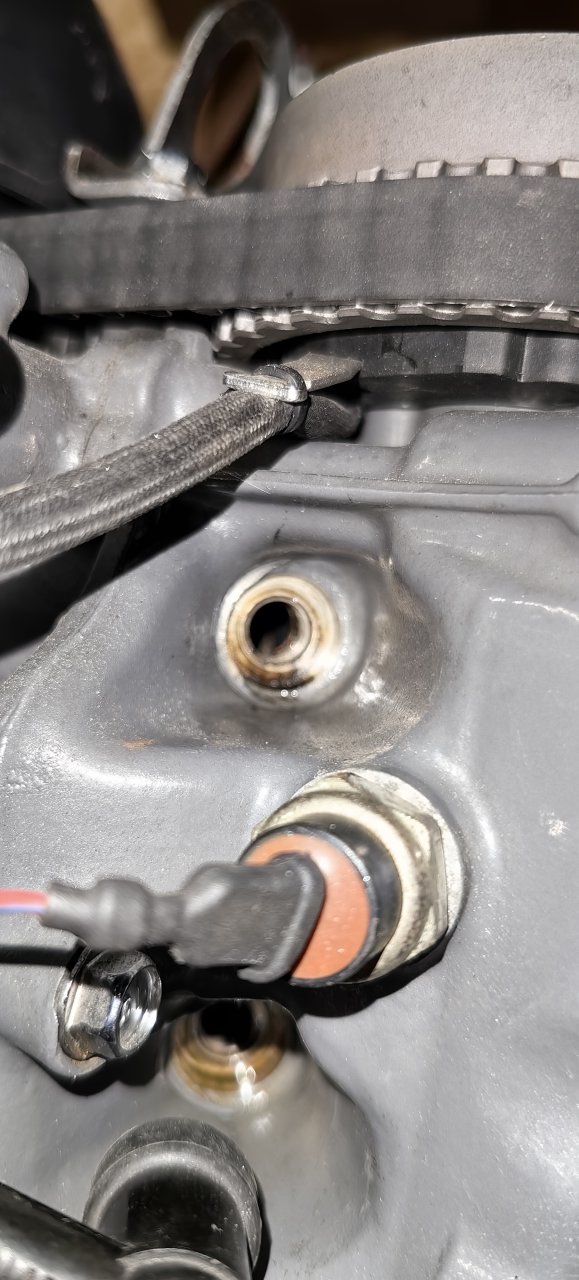

Вчера смог выкрутить свечи. В колодцах по ощущению как будто-то масло. Хотя лежал на правильном боку. Может по этому не заводится. С моторами очень близко не общался ранее, не было нужды. Как правильно проверить искру? Просто каждую свечу на корпус? Есть неверные действия, которые помогут доломать мотор при проверке искры?

неверное действие - крутить без свечей или со свечой, корпус которой не подключен к массе
1 886
Не колодец фото надо выкидывать, а свечу,
Хонда очень боится перелива, или неправильно подобраных жиклерав на карбюраторе
С полпика обычно заводится,

вот и мой так заводился. И этот после зимнего хранения перед покупкой заводили, с полоборота. А перевез к себе, пару недель полежал и отказался заводиться. Может еще танцы с подсосом какие то нужны. На 20й хонде у меня его не было.

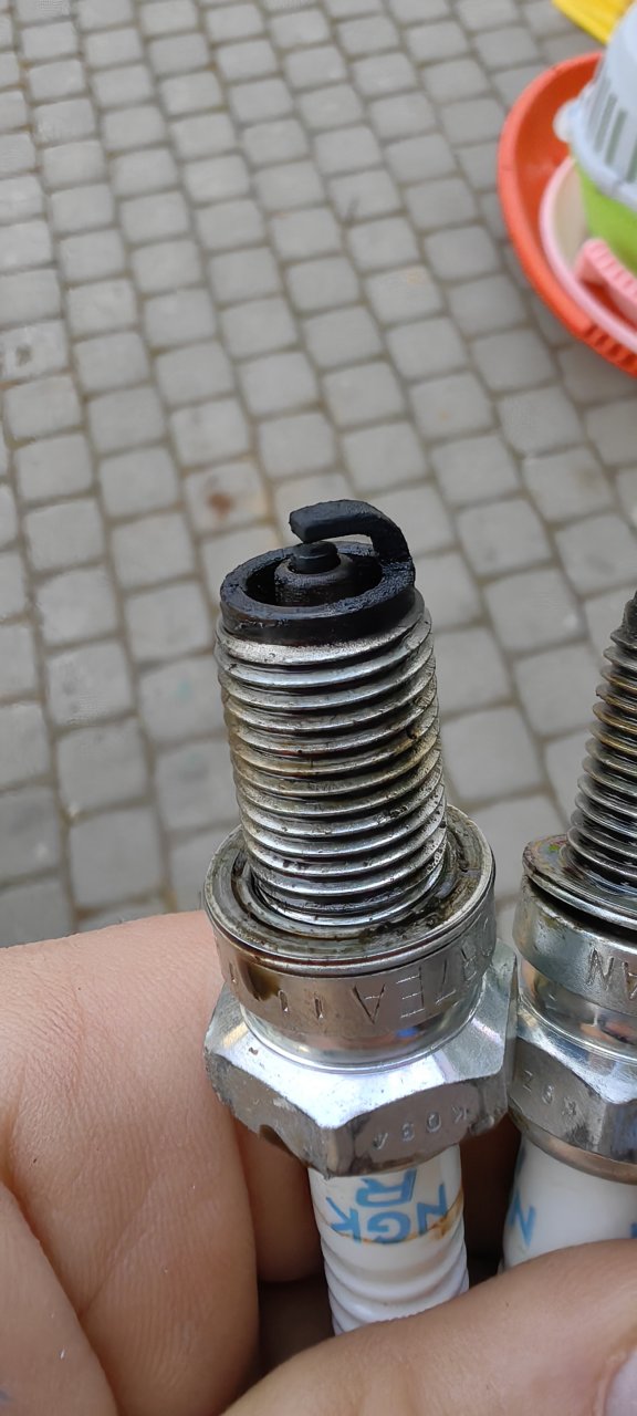

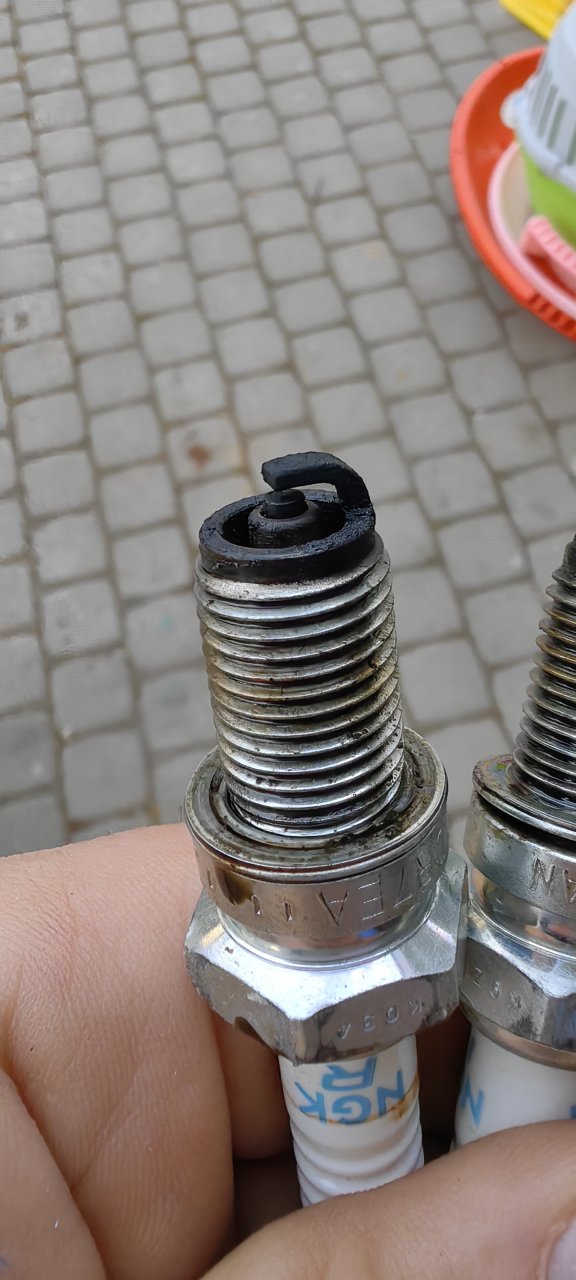

Свеча темная, мокрая. Вечером сфотографирую

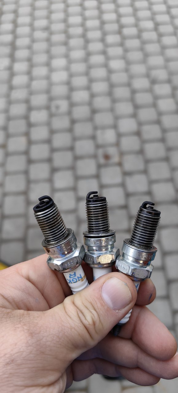

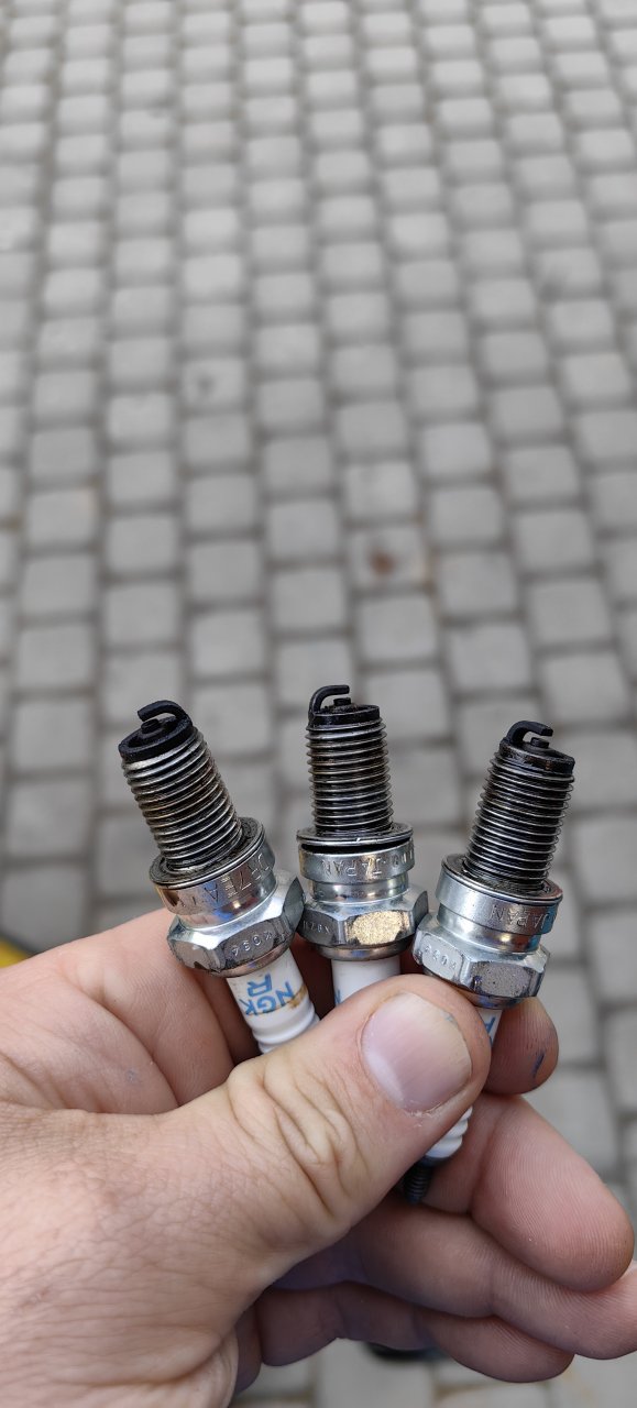

Вот собственно свечи. Сегодня снова попробовал завести. Даже на пару тройку секунд получилось, но сразу заглох. Дальше мучать не стал
11 246
4 935
Для начала новые свечи поставь!!!

да залит он наверняка. промыть свечи карбклинером, просушить, покрутить без свечей чуть, потом свечи подкинуть. если искра нормальная фиолетовая на них, дальше смотреть уже что там с топливом.

Там кател залит,карб проблем, дает много топлива,

Почистил свечи, завелась. Вроде работает ровно, шумов посторонних не слышу. Смущает, что быстро нагрелся и держит градусов 80 наверно. Рука не терпит. 20 хонда так не грелась. Буду искать теперь в проводке провод, который на зумер должен идти
